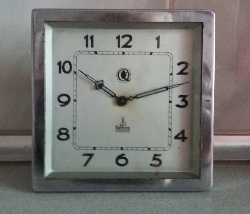

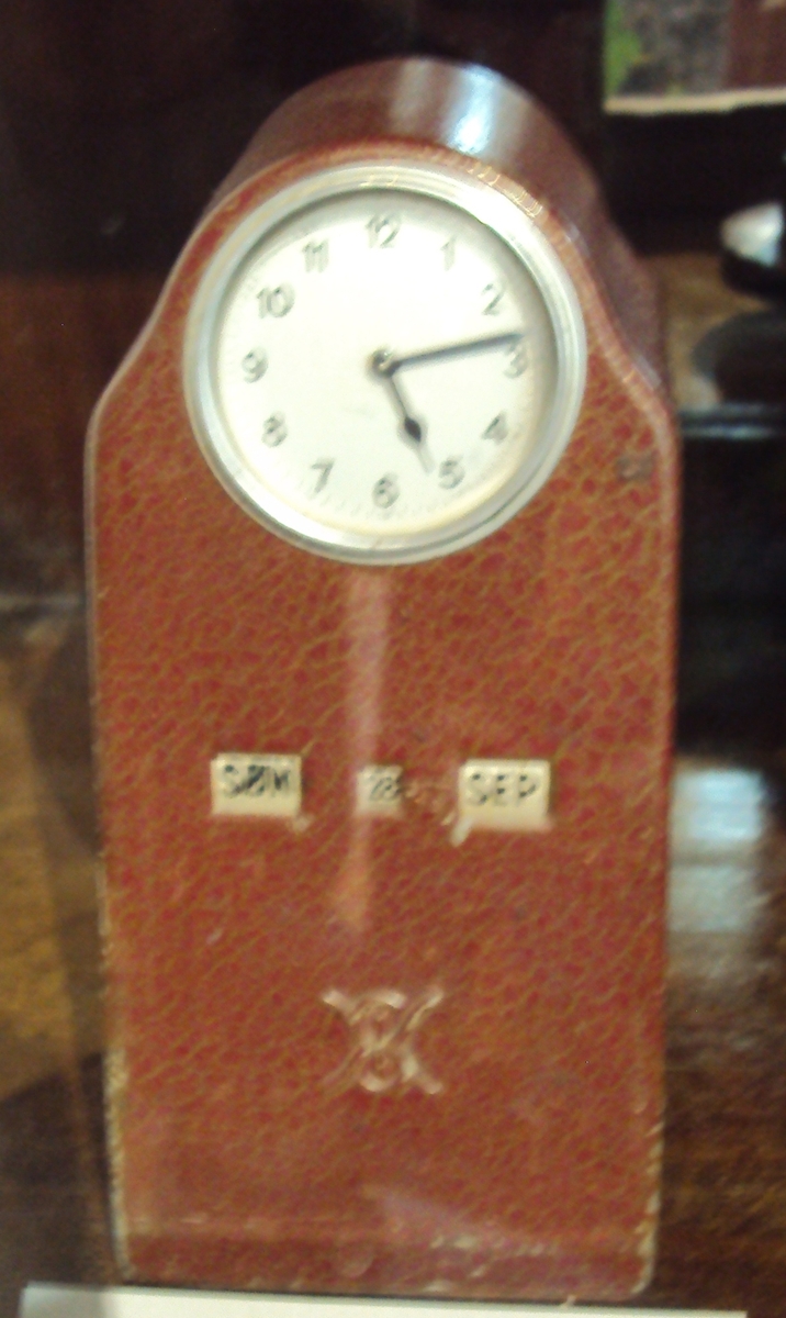

Chodzik duński - skarbonka. W przyszłym tygodniu, jak już będzie u mnie podam więcej szczegółów. Wg wystawcy jest z 1928 r.  Ten dosłownie egzemplarz był pokazany na wystawie w grudziądzkim Muzeum 2 lata temu.
Przeoczyłem, że pokazałem go w z 19.12.2019 r. , s. 1. Wtedy nie należał do mnie.

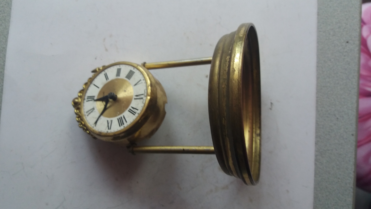

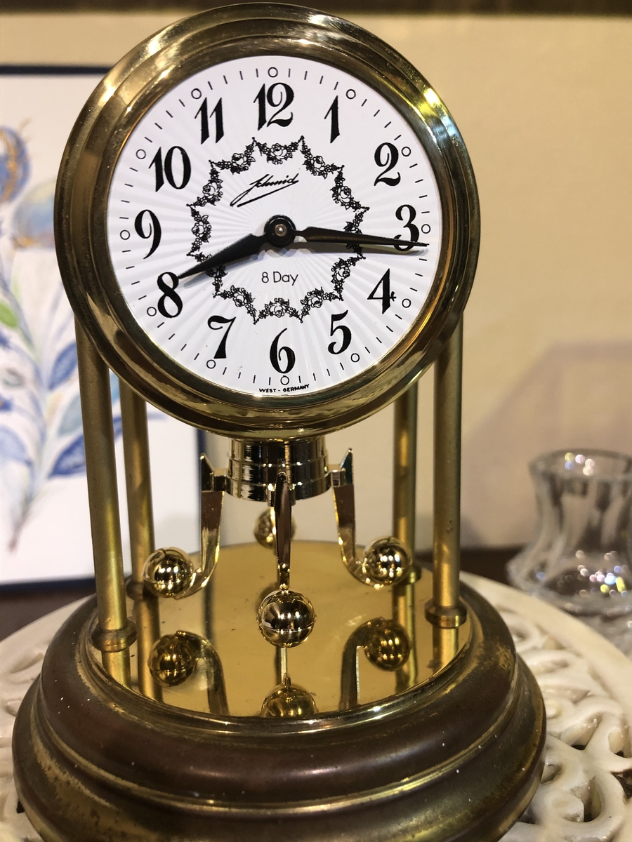

Niekompletny chodzik miniaturowy, ośmiodniowy, stylizowany na roczniaka. Brakuje dekoracyjnego "wahadełka" oraz klosza. Ująłem w cudzysłów, ponieważ nie jest to w tym przypadku  faktycznie element regulatora. Chodzik posiada koło balansowe. Jak w wielu innych przypadkach uratowany przed złomowaniem. W obecnym stanie ma ok. 13 cm wysokości.
Firma Schmidt, West Germany.
Bez problemu można zobaczyć w Internecie, jak wyglądają te chodziki, kompletne. Wystarczy wprowadzić do wyszukiwarki np. Uhr Schmidt lub  zegar Schmidt, albo. roczniak Schmidt.

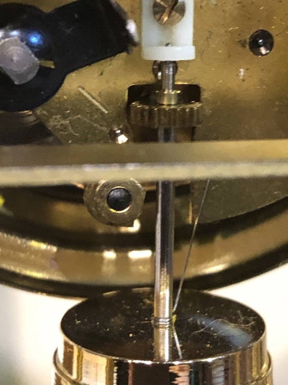

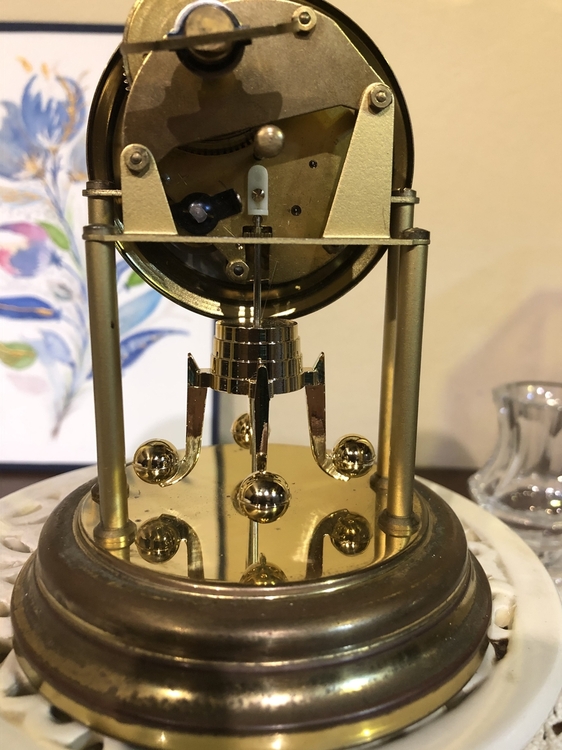

To był podobny do tego (mojego)
Taki mały szczegół..
Pseudo wahadełko jest napędzne od przekładni poprzez sprężynowy pręt..

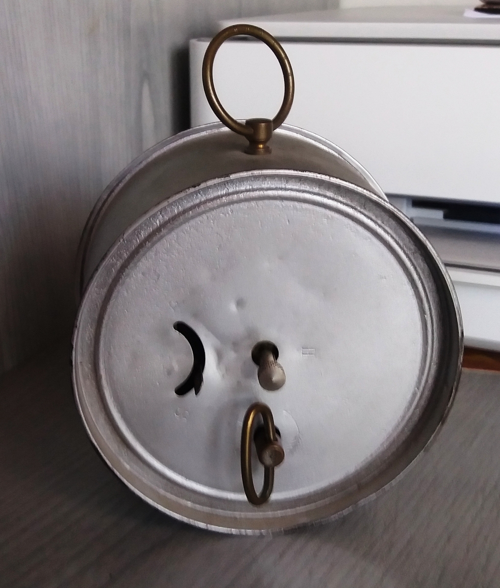

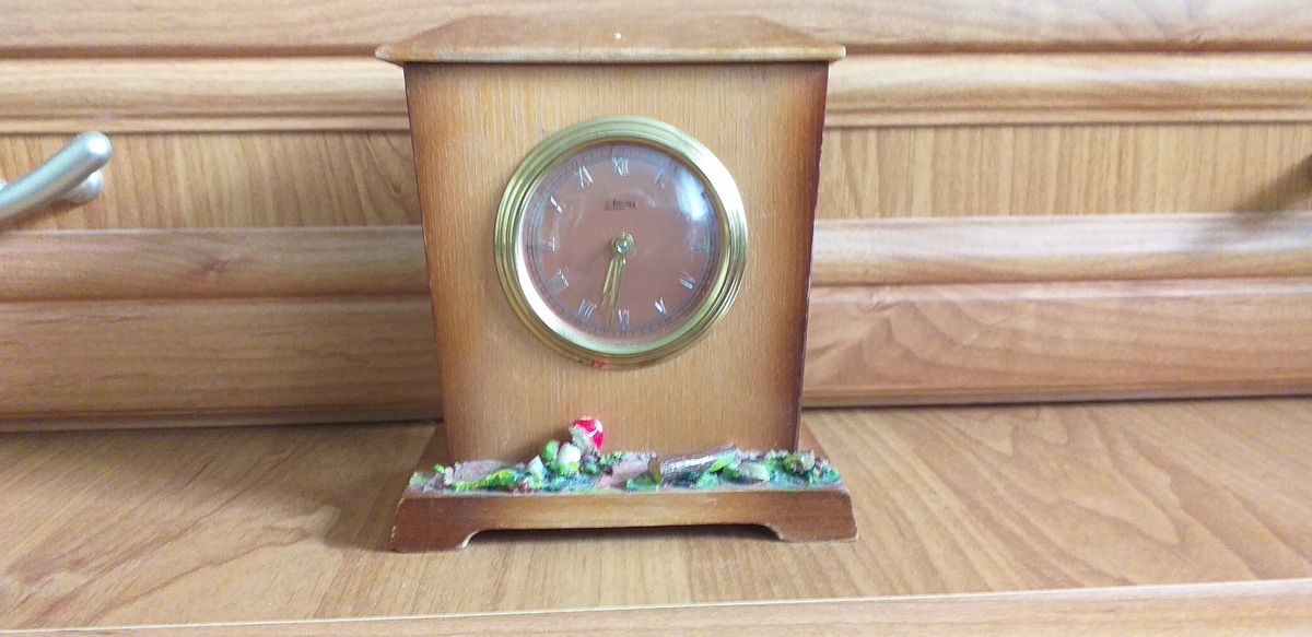

Opublikowano

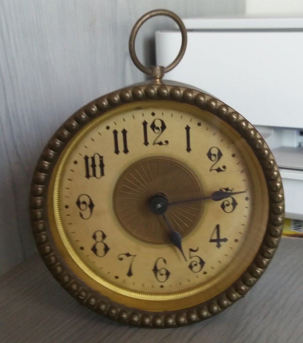

Chodzik reklamowy firmy produkującej zapewne kawę zbożową. Niemiecki producent jest nieznany.  W identyfikacji, w jakimś stopniu pomocny jest katalog płyt budzików G. Jacoba z 1943 r. O tyle pomocny, że ten chodzik ma identyczny fragment płyty w sekcji regulatora. Druga połowa płyty, gdzie jest sekcja budzenia, ma charakter oszczędnościowy. Wymiary odpowiadają pozycji Nr 415 22, s. 33. Niestety firma jest nieznana. Pozwala to jednak na zawężenie z lat 30 do ok 1943 r.

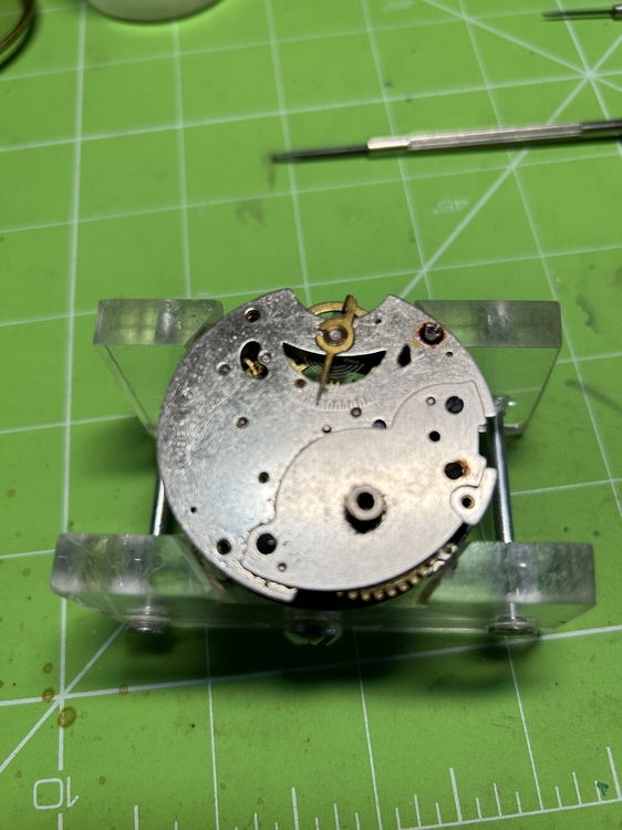

Fot 2-3 wykonane w trakcie naprawy.

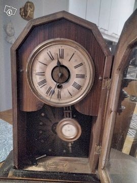

O ile pamiętam, to ktoś się kiedyś pytał, jak wygląda góra u takiego chodzika...... on, wcale nie jest miniaturowy i chyba na ścianie też może wisieć. Wstawiam, bo może się komuś przydać.

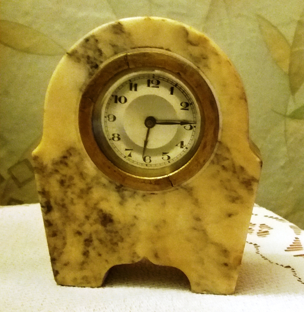

Opublikowano (edytowane)

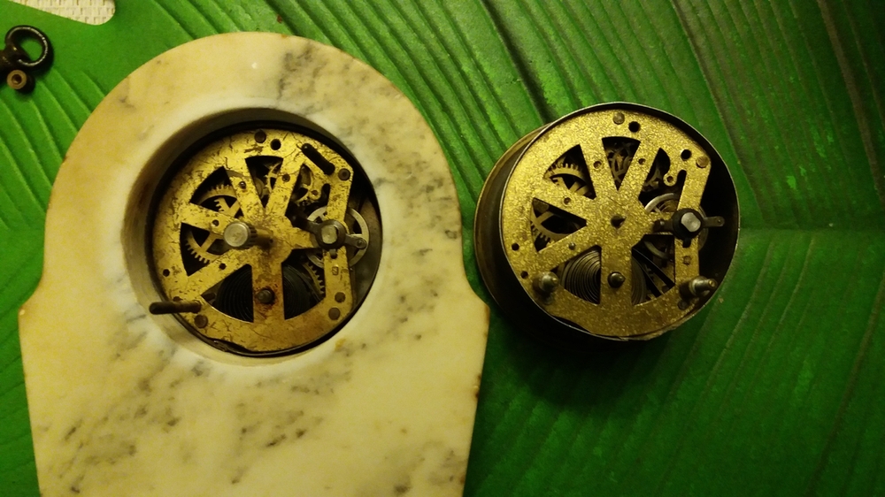

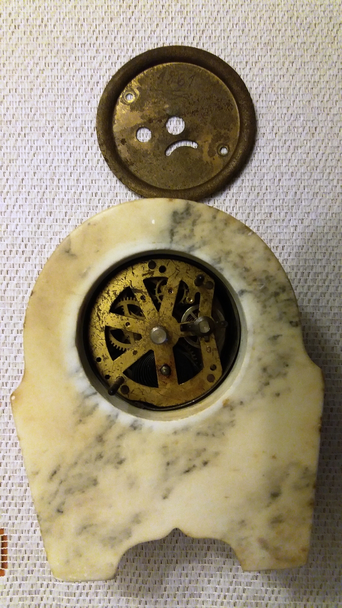

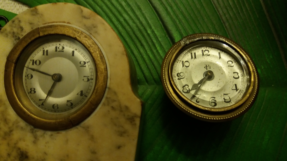

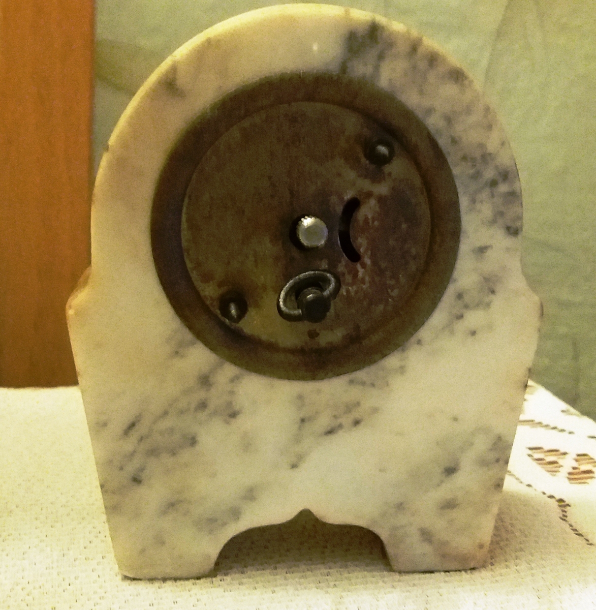

Chodzik w oprawie marmurowej. Naprawiony w 1937 r., Producent nieznany.
Po edycji:
Na podstawie porównania z polskim GF, okazało się, że to wyrób warszawskiej firmy . Średnica mechanizmu 54 mm.
Edytowane przez Marek Szajerka
korekta i uzupełnienie informacji

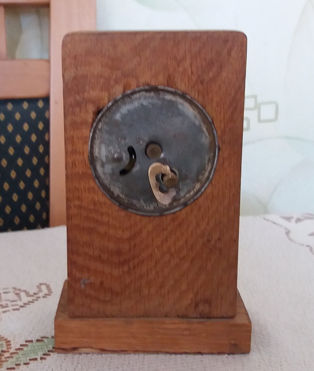

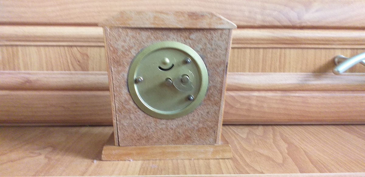

Chodzik w oprawie dębowej. Producent nieznany. Został w ubiegłym roku sprowadzony do Polski ze Szwecji.
W niemieckim katalogu werków Ericha Deesa, do 1996 r. jest taki mechanizm w kategorii 54, 0 - 51 mm, nr 406. Oznaczony jest jako nieznany. Na papierową tarczę nałożona jest dodatkowo pleksa.
https://www.dg-chrono.de/uhrenwissen/weckerwerksverzeichnis/
Wysokość chodzika 14,5 cm,  szerokość podstawy 9 cm.
Przykład tego chodzika pokazuje, że w tym katalogu, tematycznie dotyczącym budzików, są również płyty chodzików.

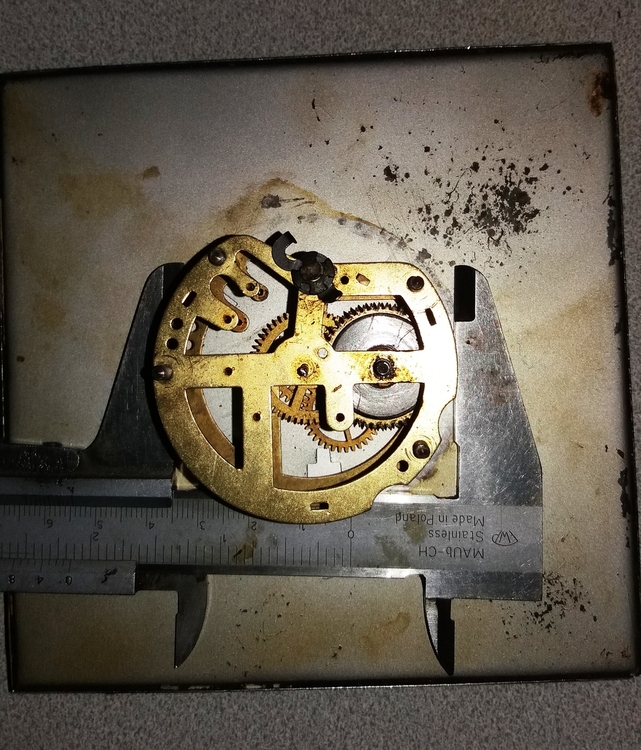

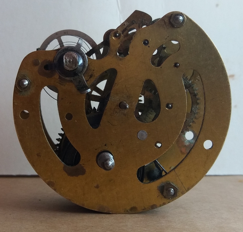

Opublikowano

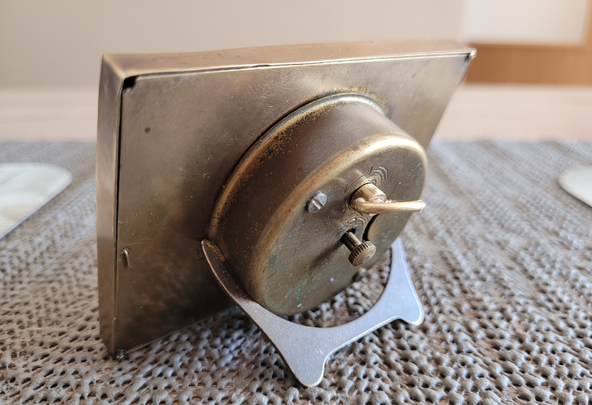

Dzisiejszy nabytek z XX Ogólnopolskiego Jarmarku Staroci,
Chodzik, przypuszczam, że jest to Junghans. Posiada podobna płytę, jak pokazany wcześniej Junghans z 1899 r.
Wymiary płyty 60 mm x 60 mm.

Pokazywałam już zdezelowanego, małego chodzika - niestety zakupiony praktycznie bez mechanizmu, tylko płyty i jedna oś jak pamiętam.
Od takich beznadziejnych okazów to oczywiście nasz Kolega Mirek.
Nieprawdopodobny traf - IDENTYCZNY, nn mechanizm był w jego posiadaniu!
Raz, dwa - serwis, uruchomienie, złożenie i dorobienie "zypcysia" do nakręcania. No ja bym tego nie zrobiła, żebym na rzęsach stawała.
Wygląda i sprawuje się świetnie 😁.

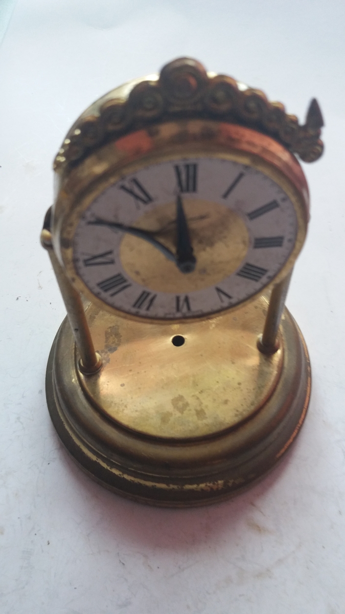

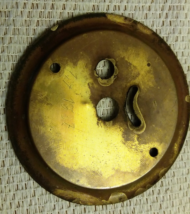

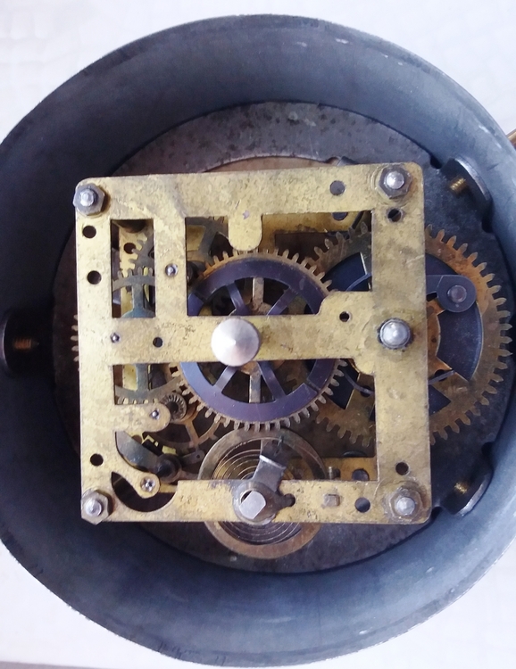

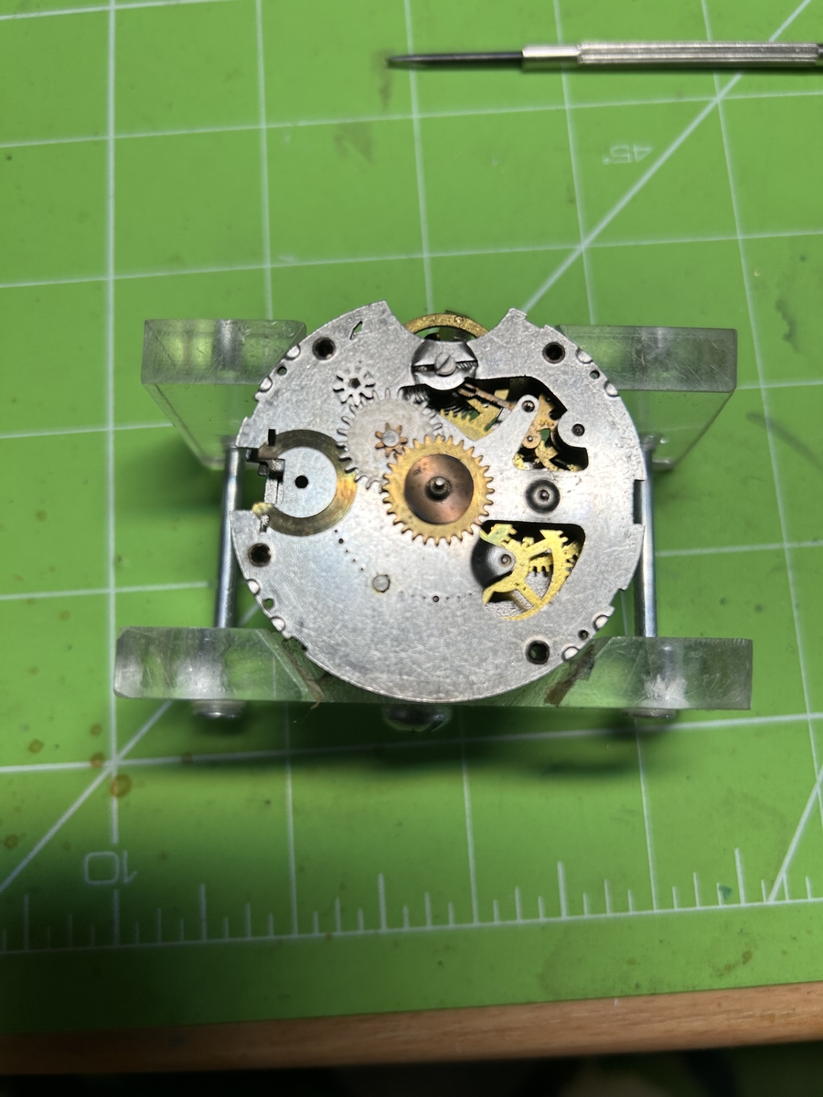

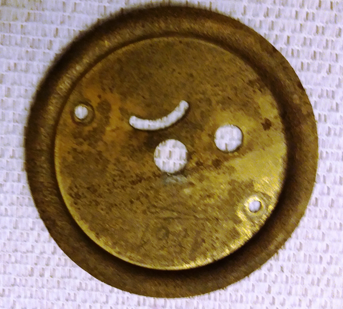

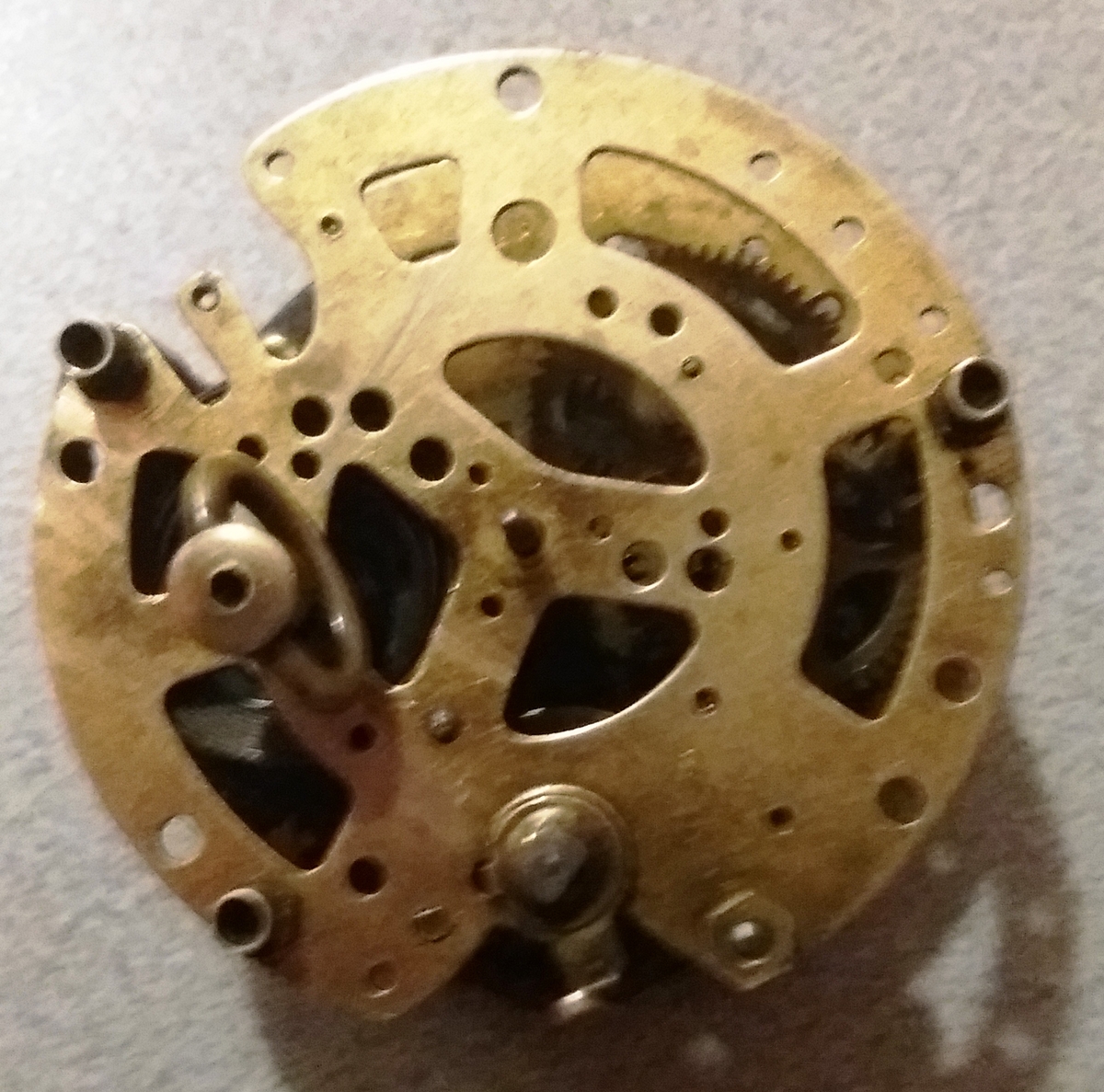

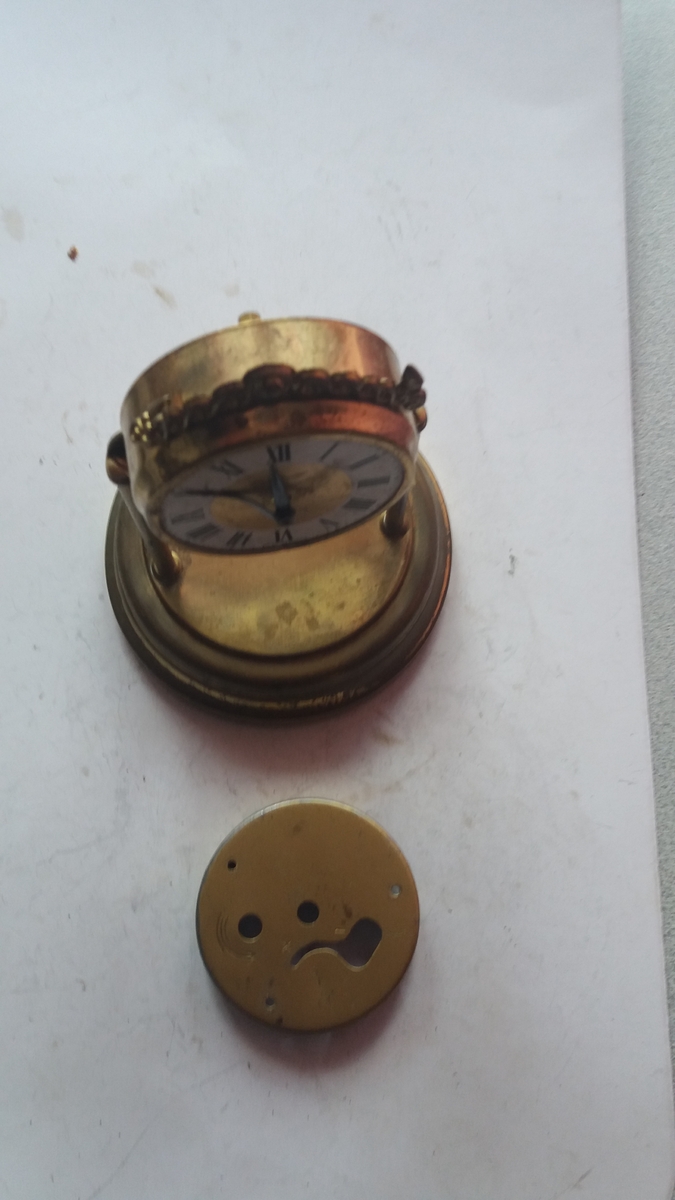

Wczoraj nabyłem mechanizm miniaturowego chodzika  HAU. Płyta od miniaturowego budzika. Dawca części też nie miał zamontowanej sekcji budzenia.
Werk ma również oryginalną podkładkę dla tarczy, oryginalnej tarczy nie było.
Identyfikacja werku na podstawie katalogu płyt G.  Jacoba z 1943 r. nr 415 20. wersja z kotwicą kołkową. Wersja z kotwicą hakową ma numer 415 21, s. 32.

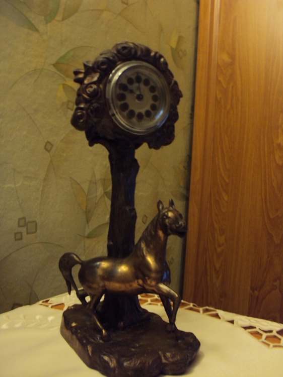

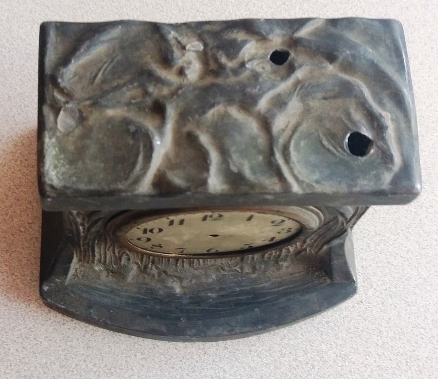

Dzisiaj kupiłem niekompletna obudowę i anonimowy kompletny mechanizm chodzika produkcji niemieckiej. Wyszła z tego hybryda, Frankenstein. Od frontu są trzciny. Na jednej z aukcji w ubiegłym roku wystawiony był kompletny chodzik. Tylko, że zamiast konia, którego postawiłem, jest sportowiec, biegacz. Tamten wystawiony zegar identyfikowany był, jako firmy Junghans. U mnie nawet koń odwrócił głowę. Figurkę pozyskałem bez ogona. Dorobiłem z dwuskładnikowego kleju do metalu. Wzór wziąłem od innego konia, na ostatnim zdjęciu.

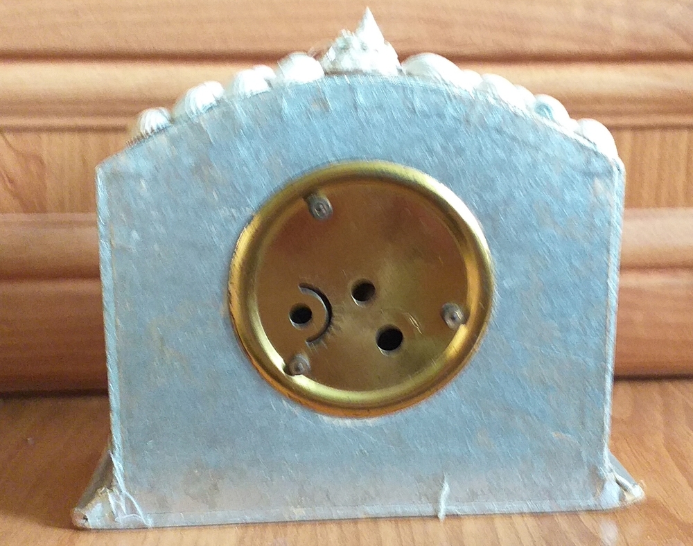

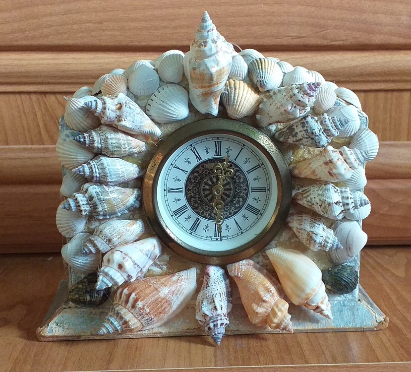

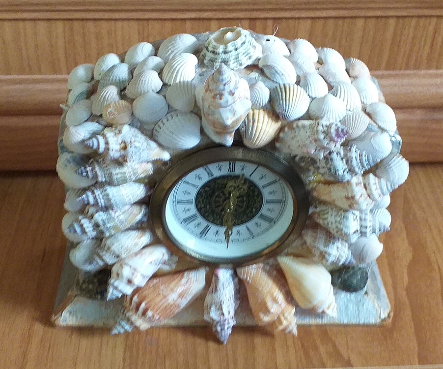

Chodzik firmy J. Hauser. Nabyłem bez obudowy. Od kilku lat mam tekturową obudowę, na którą były naklejone muszelki, przypuszczalnie za pomocą kleju z ryżu. Obudowa leżała na złomowisku. OPady deszczu sprawiły, że oryginalna okładzina uległa całkowitemu zniszczeniu. Od początku przymierzałem się do nałożenia muszelek. Dzisiaj nabyłem werk chodzika i to mi zmobilizowało do zrobienia takiej okładziny z muszelek.
Werk jest firmy J. Hauser. Nie jest sygnowany . Identyfikacja była możliwa dzięki katalogowi płyt do 1996 r.

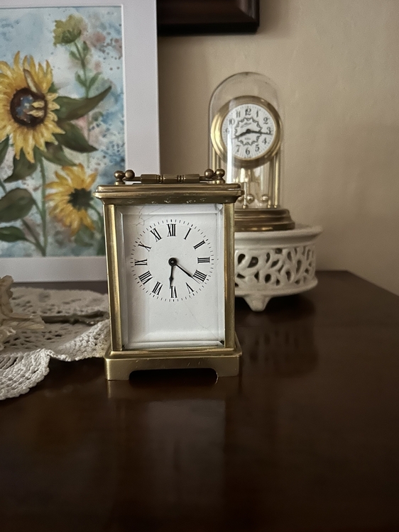

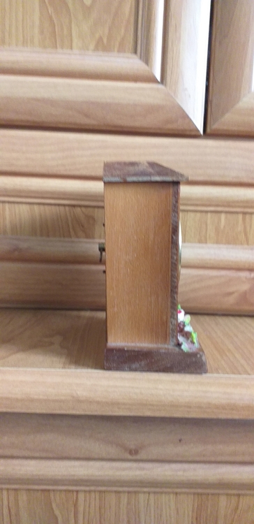

4 minuty temu, Wojtek796 napisał(-a):
E...
Wygląda na 25 cm.
a ma hxsxw
11cm x 8 cm (podstawa) x 5 cm (podstawa
Pozdrawiam Mirek

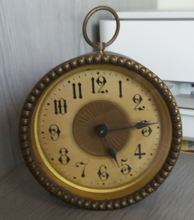

A mi się taki chodzik trafił:
Niestety zegar nie posiada pokrętła wiec zrobiłem taki klucz.
Po nakręceniu zegar dobrze chodzi. Mimo to jak by ktoś posiadał oryginalne pokrętło do takiego chodzika to chętnie nabędę😃
