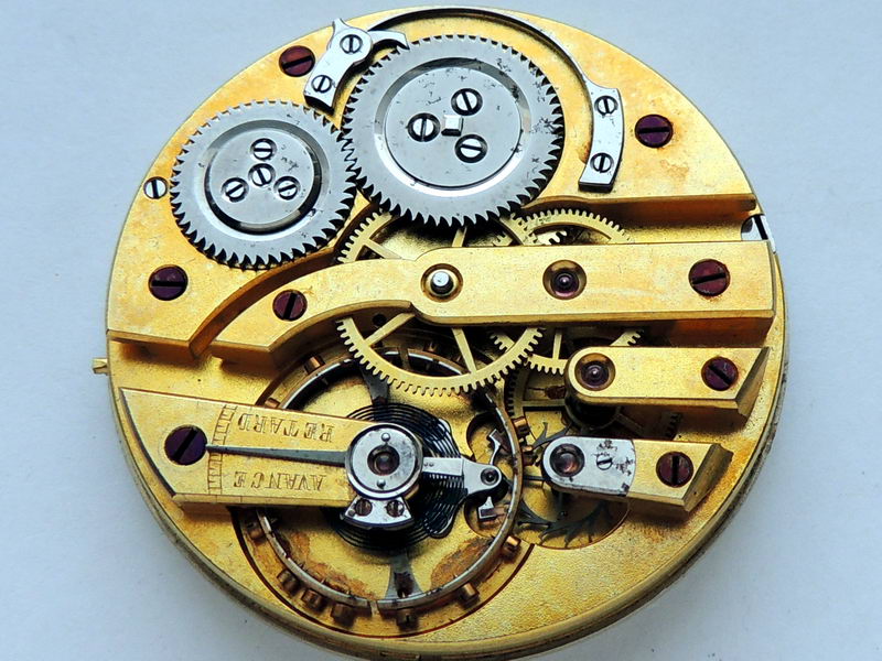

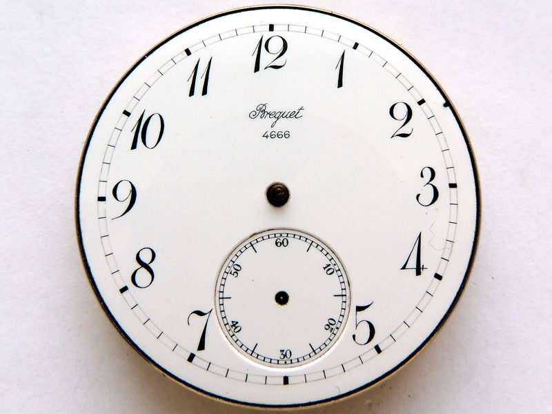

Koledzy,
Przyznam,że przez wiele lat nie spotkałem takiego rozwiązania:
Opis na deklu wewnętrznym brzmi: "Systeme Breguet", a na werku "Remontoir Breguet, Enregistre".
Na chwilę obecną nic nie znalazłem w necie - może wiecie coś na ten temat?
Nie lepiej od razu napisać Breguet?
Po co systeme, spiral, srutu tutu?
Breguet 4666 i może ktoś to kupi.

Spiral Breguet spotyka się bardzo często, ale taki system naciągu sprężyny jak w moim kluczykowym?
Trzeba by zobaczyć, co jest pod tarczą, bo tam jest odpowiedz czym ów system tak naprawdę jest. Bo widać, ze po prostu nie nakręca się sprężyny bezpośrednio tylko pod tarczą jest jakaś przekładnia. Tu może tylko chodzić o odwrócenie kierunku nakręcania (spotykane w zegarkach angielskich, gdzie po usunięciu łańcuszka stosowano takie rozwiązania, by nakręcało się wciąż w druga stronę), a może to jednak coś więcej... odpowiedz jest pod tarczą :)

Słowo Breguet miało podnosić wartość zegarka.
Breguet to przez lata niedościgniona jakość i najwyższe ceny. Kilka walizek zegarków z napisem Breguet a Paris albo spiral Breguet trzeba było na jeden oryginał.
W czasach A.L. Breguet'a w samym Paryżu powstało więcej podróbek niż wyszło z firmy Breguet.
Przekładając na nasze czasy to dokładnie jak rolexy ze wschodu.

Co do rozwiąznia w zegarku kol. Grigorisa
Zgadzam się jest nietypowe.
Odwrotne, to znaczy ustawianie wskazówek w kluczykowym poza osią centralną były stosowane.
Wystarczy obejżeć zdjęcie w lewym górnym rogu każdego mojego posta !!!
Tu chodziło o bezpieczeństwo kamieni na osi centralnej.
Celu wykonywania obejścia naciągu to trochę przerost techniki nad zdrowym rozsądkiem. Żart? zadanie do wykonania w szkole zegarmistrzowskiej?
Z przyjemnością zobaczę dwa koła naciągu i mechanizm zapadkowy. I nic więcej.

Tekst ze strony breguet.com
Important information
A large number of “fake Breguets” were made in the late 18th century and throughout the 19th century. There were considerably more of them than real Breguet pieces.
Any pocket watch with an individual number higher than 5500 can be considered fake. Any 19th-century pocket watch bearing the signature “Breguet à Paris” is fake. Furthermore, any watch bearing the words “Spiral Breguet” was not produced by Breguet. Between the 1880s and 1910, many manufacturers added this inscription in large letters to their products to add to their credibility. However Breguet never used this type of inscription
Więcej na stronie muzeum....
Proszę obrażać się na firmę Breguet.
  • What one fool can do, another can.
To, że wiele osób interpretuje napis „Spiral Breguet” jako markę to inna sprawa. To, że czasami producent celowo eksponował ten napis by ktoś pokojarzyl go z marką Breguet, tez.
Ale co innego Breguet a Paris, będący fałszywą marką, de facto podróbą, a co innego Spiral Breguet oznaczający rozwiązanie techniczne.

1. System naciągu od słowa remontoir.
2. System stałosiłowy od słowa ( o paradoksie ) remontoir.
3. Nieuprawnione podszywanie się.
Ad 1.
Może to wykorzystanie, rozwinięcie innowacji bregueta, naciąg automatyczny.
Powinno to wyglądać mniej więcej tak:post-89854-0-83718700-1576757609.jpg
Podobieństwa nie są powalające ale kto wie...
Może pod tarczą jest mechanizm samonaciągu.
Ad 2.
A może to jest jeszcze ciekawszy mechanizm.
Remontoir d'egalite, constant force, stałosiłowy.
W skrócie chodzi o dostarczenie do koła balansowego impulsów zawsze o stałej sile.
Kazdy impuls równy niezależnie od stopnia rozwinięcia sprężyny naciągu, lub cyklicznie co kilka kilkanaście sekund podciąganie sprężyny naciągu.
Może w tym mechaniźmie mamy takie rozwiązanie....
Przecież można sobie wyobrazić, że nakręcając ten mechanizm nakręcamy inną, niewidoczną od strony mechanizmu sprężynę naciągu. W widocznym bębnie jest sprężyna powiedzmy pośrednia wystarczająca do napędu przez krótki cykl, oś np. sekundowa może przez krzywkę wyzwalać/ uruchamiać ponowne nakręcenie sprężyny pośredniej.
Grigoris, proszę dawaj zdjęcie!
Czegoś takiego jeszcze nie widziałem.
Mechanizm podobny do tego.
Ad 3.
Wydaje mi się, że nic z powyższego, nakładanie na taki mechanizm wysublimowanych rozwiåzań to jak kwiatek do kożucha.
Analiza zdięcia pokazuje brak jakichkolwiek śladów. Brak wierceń wkrętów etc.
Uważam że to nieuprawnione użycie nazwy breguet.
Wygląda to na proste obejście przekazania naciągu zamiast bezpośrednio.
Wynalazek podobny do karabinu z wygiętą pod kątem 90 stopni lufą do strzelania z za rogu.

Osobiście uważam,że to unikatowe rozwiązanie i ma dużą wartość kolekcjonerską - takich rzeczy nie spotyka się często.
A wyszło to z manufaktury Georgesa Favre Jacota, czyli nie byle skąd.
Zgadzam się, jest unikatowe. O wartości kolekcjonerskiej decyduje kolekcjoner, to jest poza dyskusją.

Środkowe koło zębate naciągu jest zamocowane na sprężynie. Taka konstrukcja pozwala na rozłączenie przy oporze na bębnie i jednocześnie zbyt dużej sile przyłożonej do koła pierwszego przez kluczyk.
To nie jest obejście dla obejścia. To sposób realizacji sprzęgła dołożonego do gotowego mechanizmu. Czyli porównanie z pistoletem ze wsteczną lufą (samo w sobie bardzo zabawne) było moją grubą przesadą.
