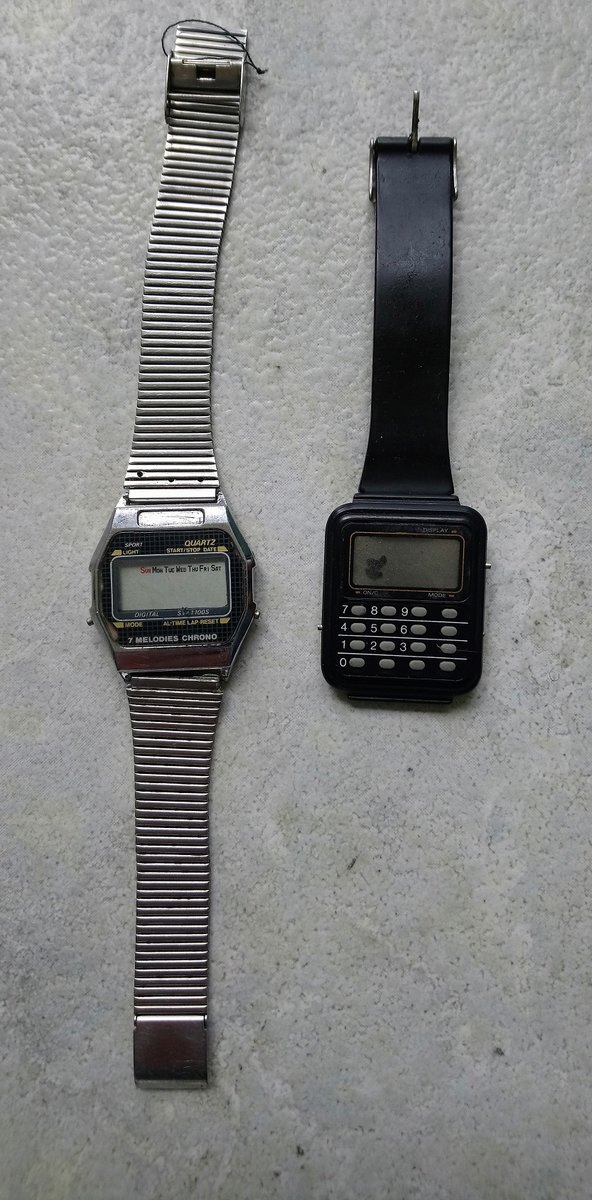

Cześć,
macie oświadczenia z renowacją zegarków w Lublinie? Mam kilka do renowacji, czy są zegarmistrze z nutką jubilerstwa?spacer.png
Grzesiek
Zegarmistrze mają informacje, gdzie można co dorobić. Znacznie obniża to koszty, jeśli sam kolekcjoner potrafi rozebrać i poprawnie złożyć. Wtedy brakujące elementy bez trudu zamówi.
