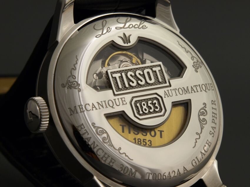

Gratuluję wyboru. Le Locle bardzo ładny a rzymskie indeksy dodają mu elegancji. A z tyłu jest chyba jeszcze piękniejszy niż z przodu 🤩

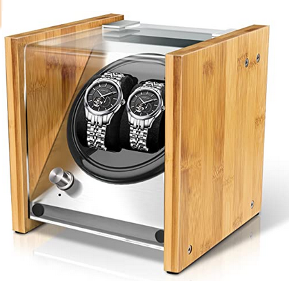

Jeżeli zegarek ma być używany i odstawiany co kilka dni, to wtedy rozważyłbym rotomat. Ciągłe wyciąganie koronki i daty nie będzie zegarkowi służyć. Ten zegarek w rotomacie może się kręcić w dowolną stronę. Kupowałem ostatnio rotomat dla siebie, więc jestem świeżo po przeglądzie rynku. Kupiłem coś takiego na 4 zegarki i jestem (na razie) bardzo zadowolony. Pracuje cicho i stabilnie. Może działać na bateriach. Jest elegancki. Zegarki dobrze trzymają się w środku i nie rysują po szybie. W komplecie były też dodatkowe poduszeczki z pianki na różne rozmiary zegarków.

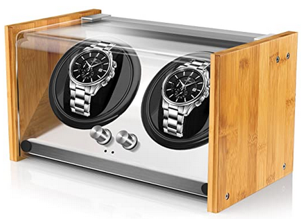

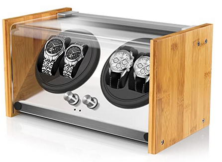

W ofercie tego producenta są też dwie wersje na dwa zegarki:
obraz.png.614fb424d555d5bb625472b7f5bbddb9.pngobraz.png.5cb2b19b7c7b7557017c7451a2b0a4db.png
Z tych dwóch polecałbym tę wersję z lewej. Wersja z prawej strony (dwa zegarki na jednej tarczy)  wymaga włożenia do środka dwóch zegarków, żeby obciążenie silniczka było równomierne. W wersji po lewej można nakręcać albo jeden albo dwa zegarki niezależnie od siebie. Koszt tej wersji to 155 EUR.

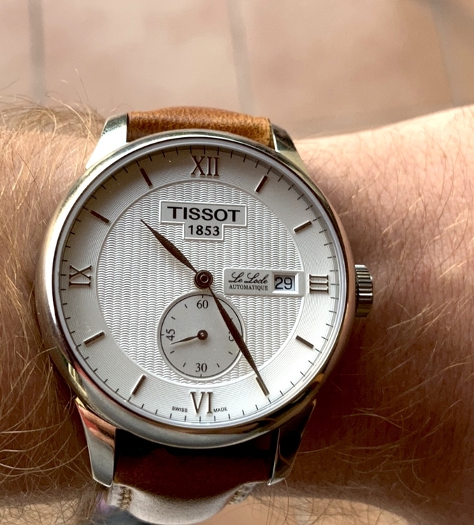

Dzisiaj do nas dotarł. Pasek już zmieniony. Wydaje się być większy niż w specyfikacji, ale na szczęście mieści się pod mankietem.
