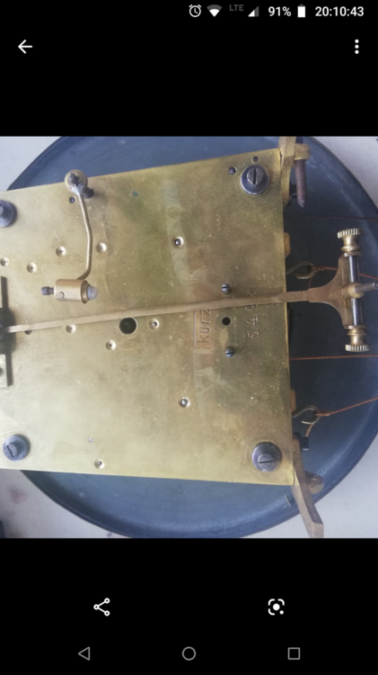

Proszę o rozszyfrowanie tej sygnatury.
Hans Kurz. Nieślubny syn Adolpha Lange.
Piotr
Piotr... tak nie wolno .. :) jest skrzynia i jest mechanizm ... :) trzeba pomóc ...
Badylpat71:
Trochę mało zdjęć. Wskazówek nie widać, ale chyba są nietypowe. Wg mnie na 90% Carl Bohm. Bardzo mało danych jest o tej firmie... i materiałów porównawczych też. Mechanizm jest bardzo do niego podobny. Krój numeratora by się zgadzał. Wieszak - na siłę chyba też.... chociaż bardzo zbliżony do GB.
Jeśli to on - to byłby to unikat. Najwyższy znany numer mechanizmu to nieco ponad 13 xxx.
GB może mieć każdy, ale Carlem Bohmem - pochwalić się może nie wielu. Działał w ostatnim 5cio leciu XIX w we Freiburgu. Załatw więcej zdjęć.. będzie więcej wiadomo.
Kurz znaczy tyle co krótki ... w tym wypadku dotyczy wahadła. Jeśli to Bohm - to nie spotkałem jeszcze tego producenta z 'krótkim' wahadłem. Jeśli cena 'normalna' - to wg mnie warto.
Yahagi:
Dobre masz oko. Faktycznie wygląda to na mechanizm produkcji Carla Bohma.
Fajny przypadek... gdyby było więcej zdjęć - byłoby super. Wskazówki zwłaszcza. Materiały do porównań by przybyły.  Liczę, że coś jeszcze Badylpat71 zorganizuje..

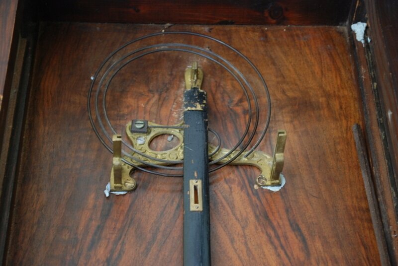

Na plecach widać zamaskowane otwory po innym wieszaku.

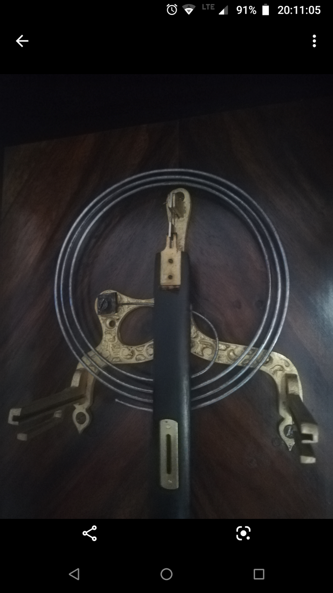

Tarcza z bliska.

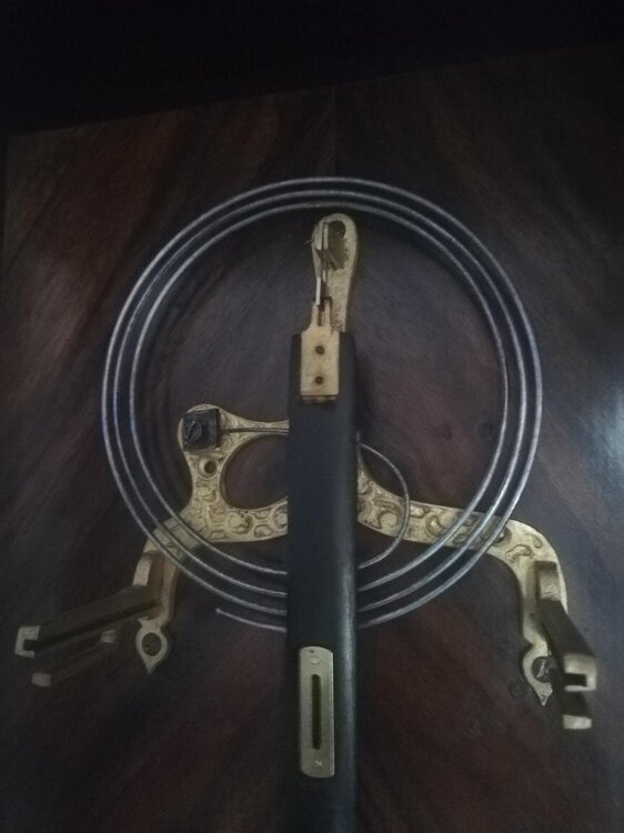

No to wskazówek akurat spodziewałem się trochę innych. Te nie mam pojęcia czemu takie są...
Bloczek - chyba Endlerowy, albo pierwszy raz taki widzę u CarlBohm.
Wkleję trochę lepsze zdjęcie wieszaka. Ewidentnie raczej składaczek... Który już znalazł szczęśliwego nabywcę!
Najprawdopodobniej tak ... wahadło krótkie, a skrzynia wydaje się na photo 'normalna'... więc pewnie krzyżak taki...
A teraz, Panowie Eksperci. Po czym są te dziury? :D :D Nie podpuszczam, nie mam pojęcia.
Poprawiłem trochę zdjęcie.

Jeśli na dole po prawej stronie zamaskowany jest 1 stary otwór - to być może przeszedłby Willmann z początku 2giej serii. Jeśli otwory zamaskowane na dole są 2 - to ja nie mam pojęcia.
