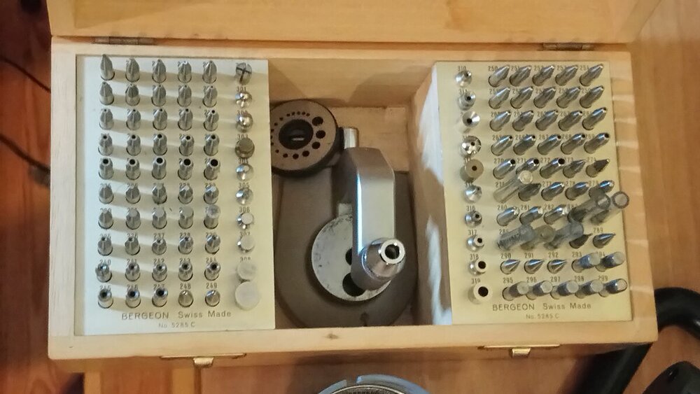

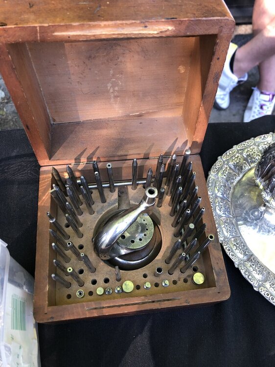

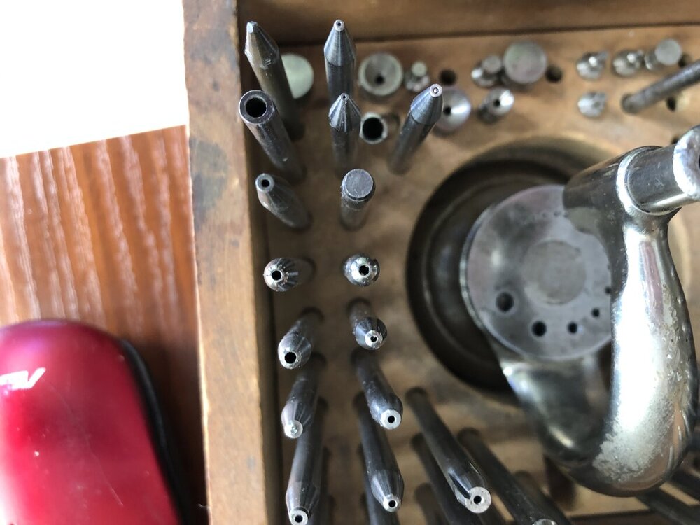

i jeszcze nabijarka z sekcją nabijaków mocujących... DSC_0920.thumb.JPG.16876a335d89049fcf4746acdb05b0f9.JPGDSC_0922.thumb.JPG.ff9b38456fd30b3cda1f68fef06319e4.JPG

Mam też nabijarki z kompletem nabijaków :)
a tu masz najmniejsze sercówki jakie na szybko znalazłem ;)
Pozdrowienia
Roman

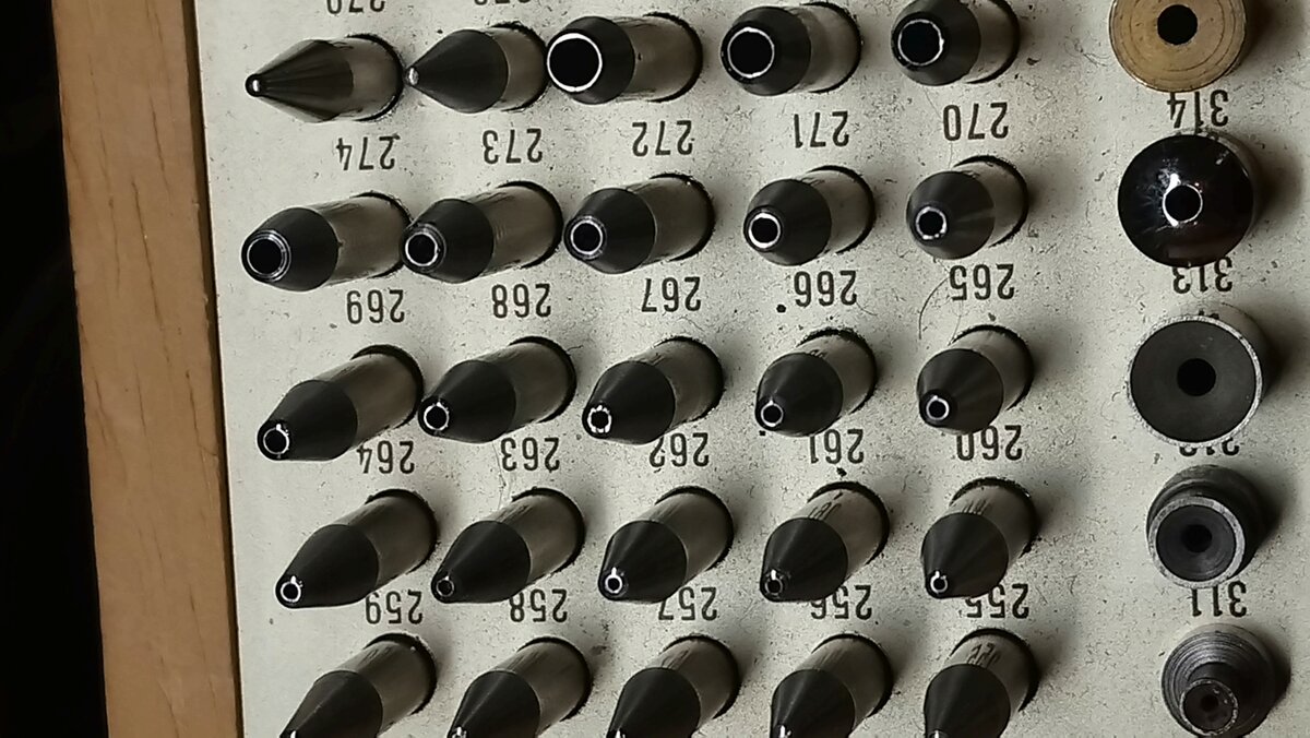

dzisiaj zrobiłem zakup.
takie ŁO :) miałem..
A tkaie "ło" sobie dzisiaj w Bytomiu zakupiłem....
Może spróbuję użyć :)
 + do tego 40 kropelek, 1/2litra utwardzacza i się zamocuje.... :)
Pozdrawiam Mirek

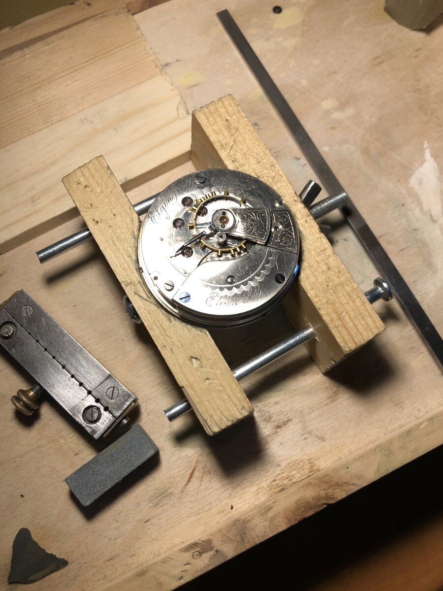

 Ja się dzisiaj wzbogaciłem o zestaw..
 przedtem wiele "narzędzia" robiłem sam.. np modyfikowałem wybijaki z dostępne  w marketach...
klamerkę do nagrzewania czopów zrobiłem sam z miedzianego pręta.
 itd...
 tam w dali widać drewniane imadełko do werków...
jest świetne ( bo moje :) ), ale lubię go używać, choć kupiłem niby dedykowane, ale ono mi nie pasi.....
Pozdrawiam Mirek

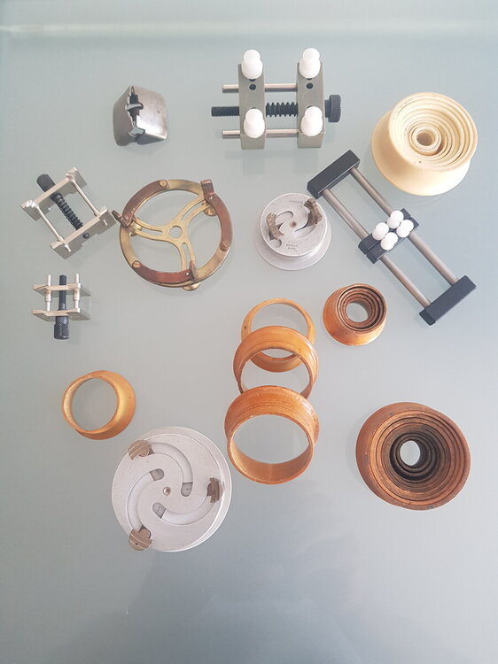

Prosicie to macie :D

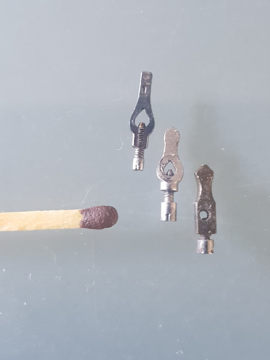

Tak na szybko podręczny zestaw imadeł i podstawek (czy jak złośliwie mówi Mirek "otwieraczy do konserw")
-od najstarszych  - do współczesnych.
Miłego popołudnia (a ja idę z wnuczką na spacer :P)
Roman

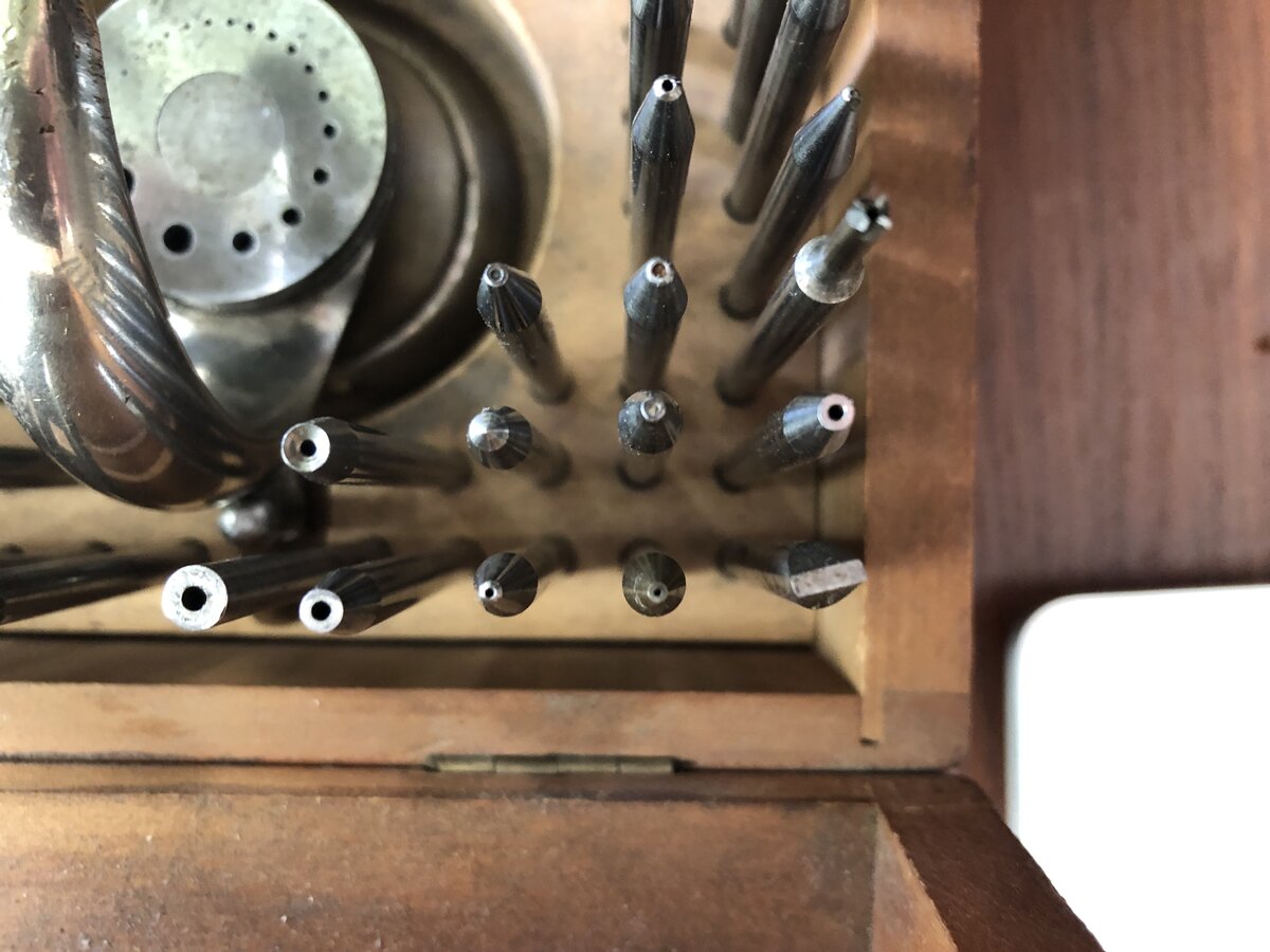

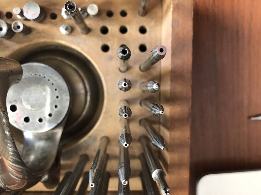

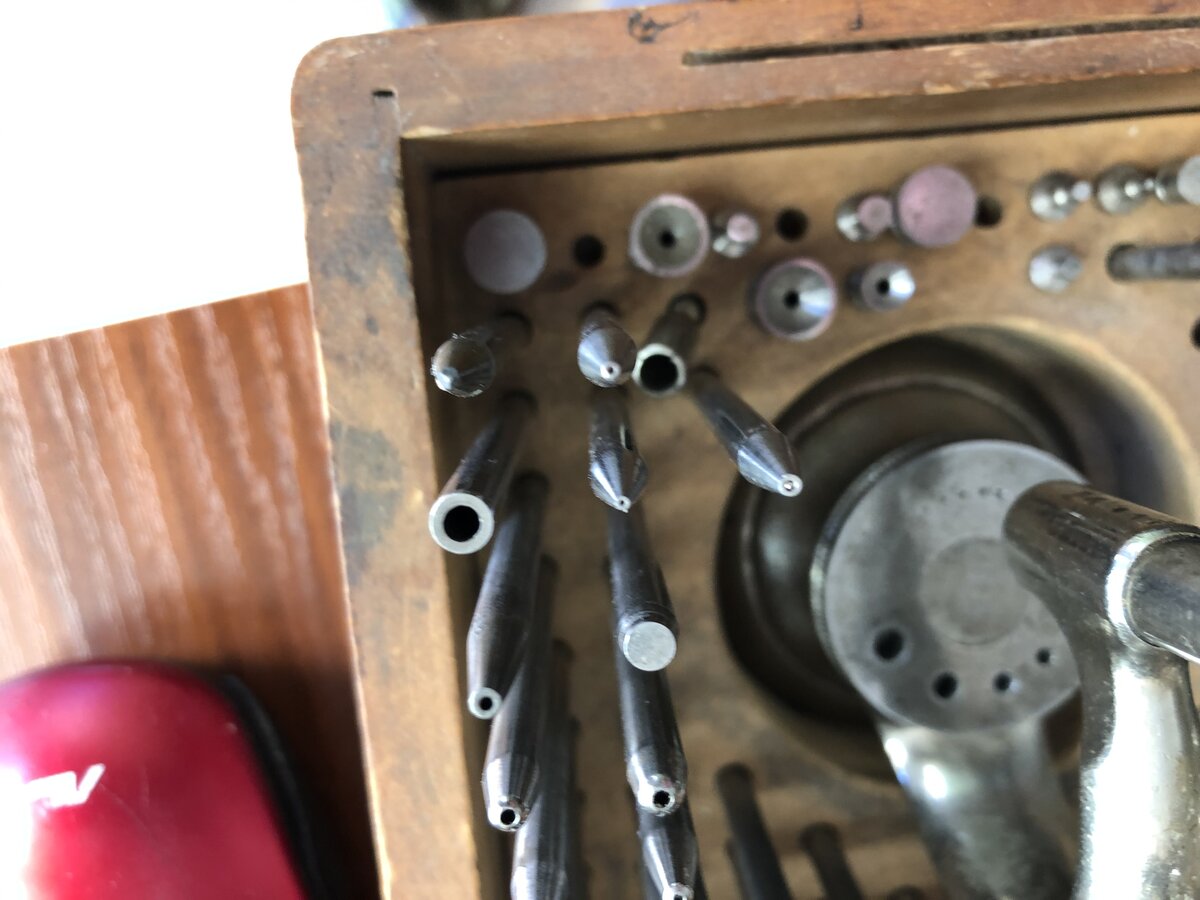

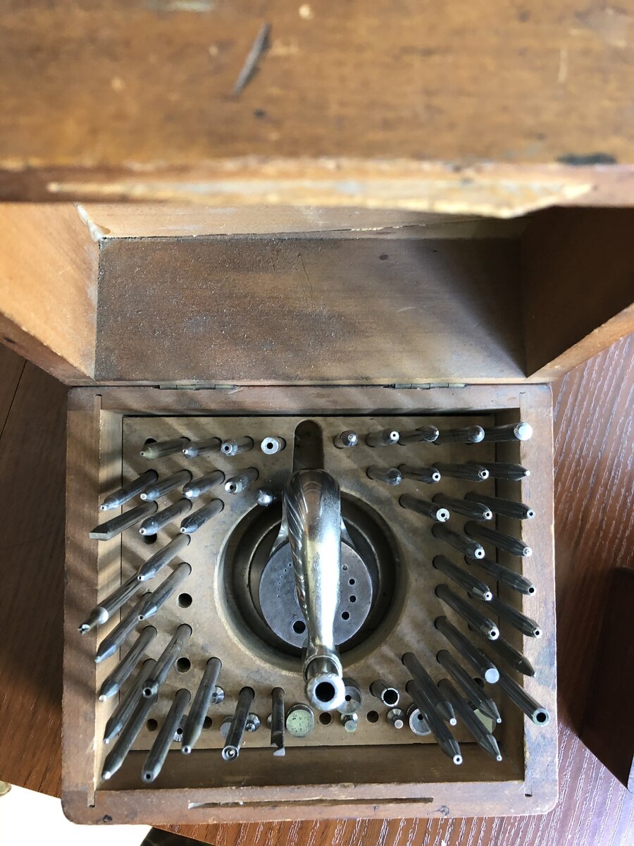

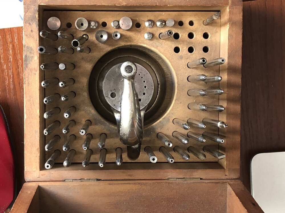

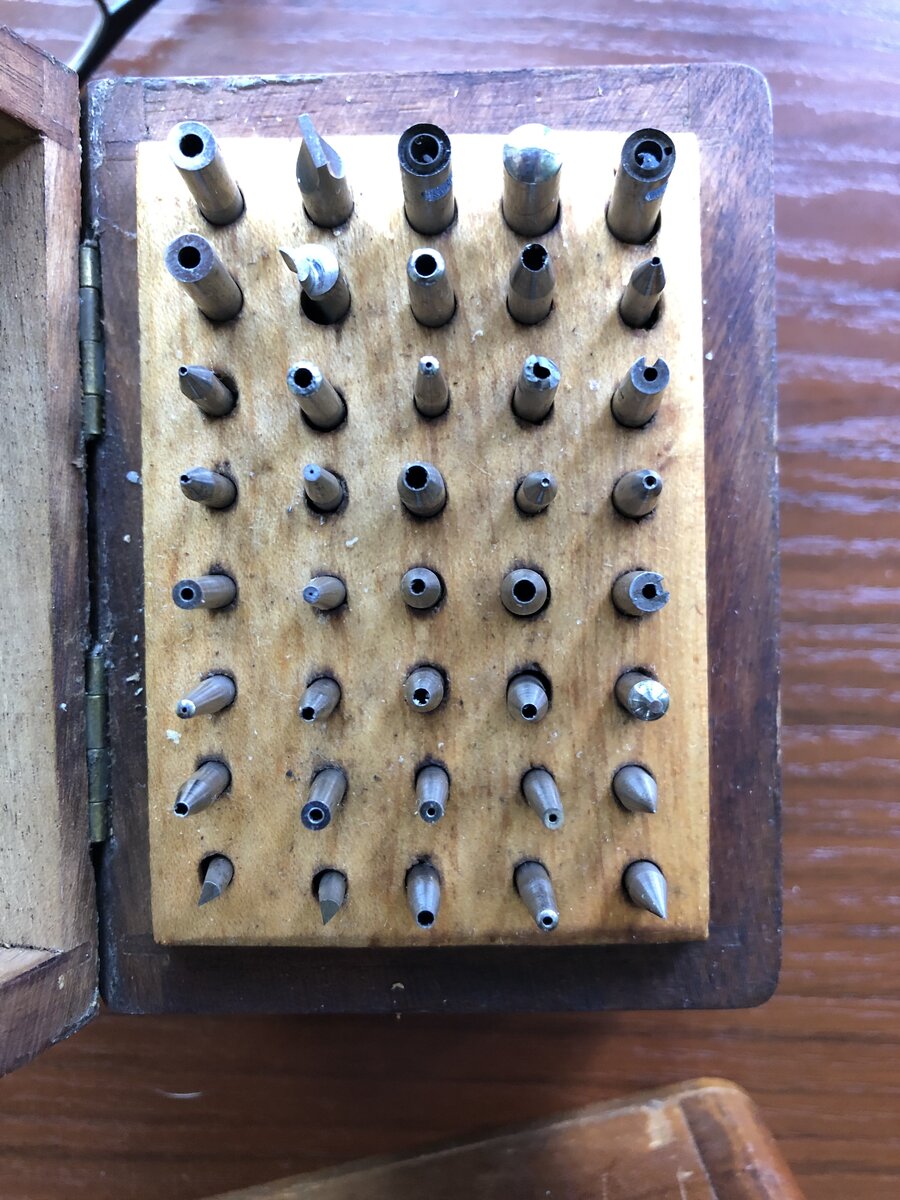

Zerknij co tam masz z nabijaków żeby uzupełnić, ja tez mam jakieś zdekompletowane to będę dla Ciebie jak znalazł. Podaj średnicę nabijaka z "nowego" zestawu.
Te nabijaki z "malego pudełka, są zbyt krótkie.. do nabijarki z trgo kompletu.
Moge tylko "z ręki" ich użyć
Może się ich pozbędę???
Zrobię fotkę "segmentowo" to sam zobaczysz "braki
 ( chyba brakuje jednak  6 -ciu + jeden uszkodzony.=złamana oś w środku...)
 są też jakieś dziwne "maleństwa", i nie wiem do czego...
będą na fotce...
Pozdrawiam Mirek
Drewniane imadelko a ja się męczę z kupnym. Pokażesz bliżej to cudo jak je zrobiłeś? Drewno bukowe czy dębowe?
KUPIĘ - TROCHĘ WOLNEGO CZASU !
drewno sosnowe. ykrojone półokręgi=gniazda by trzymały werki...

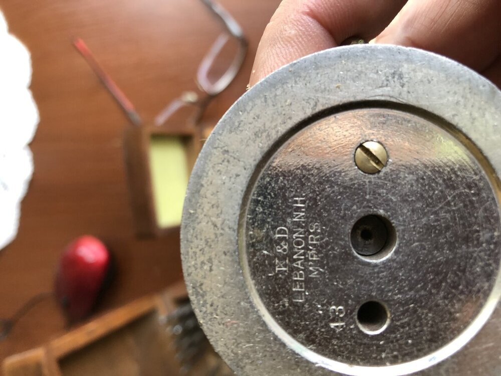

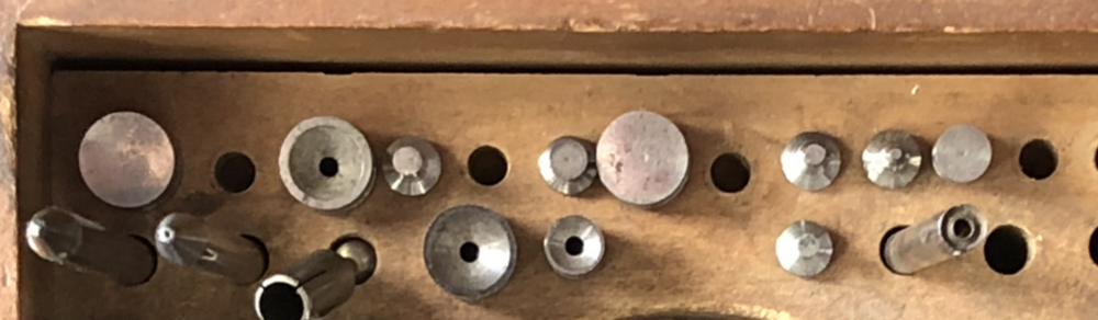

 fotki...
 i do czego to coś? (kowadełka dodatkowe? bo średnica trzpienia pasuje do otworów w kowadełku głównym z nabijarki...
Acha średnica: 4,67 ( 4,7)
Pozdrawiam Mirek
31 minut temu, mkl1 napisał:
.........są też jakieś dziwne "maleństwa", i nie wiem do czego...
16 minut temu, mkl1 napisał:
......... i do czego to coś?
Wybacz nie rozumiem wydajesz "grube pieniądze"  i nie wiesz do czego to użyć / do czego służyło ?
Zapytaj najpierw kolegów - poproś o poradę - Krzysztof czy ja Ci chętnie wytłumaczą.
te "maleństwa" z twojego zdjęcia to specjalne kowadełka które wstawiasz w obrotową płytę nabijarki z zależności od procesu który chcesz przeprowadzić. Wcześniej centrując otwór nabijakiem centrującym od którego masz chyba tylko zabezpieczenie. Tak dobra /cenna/ jest nabijarka im więcej ma tych kowadełek i nabijaków. Patrz nabijarka Kiniola .
Roman
Patrz mój post  wyżej, po edycji( chwilę po wklejeniu fotek"
41 minut temu, mkl1 napisał:
fotki...
Pozdrawiam Mirek
Moje wyjaśnienie pisałem przed Twoją edycją.
Chciałem zrobić zdjęcia pełnego kompletu dedykowanych kowadełek - ale jeśli już wszystko wiesz to nie będę Ci dalej tłumaczył.
