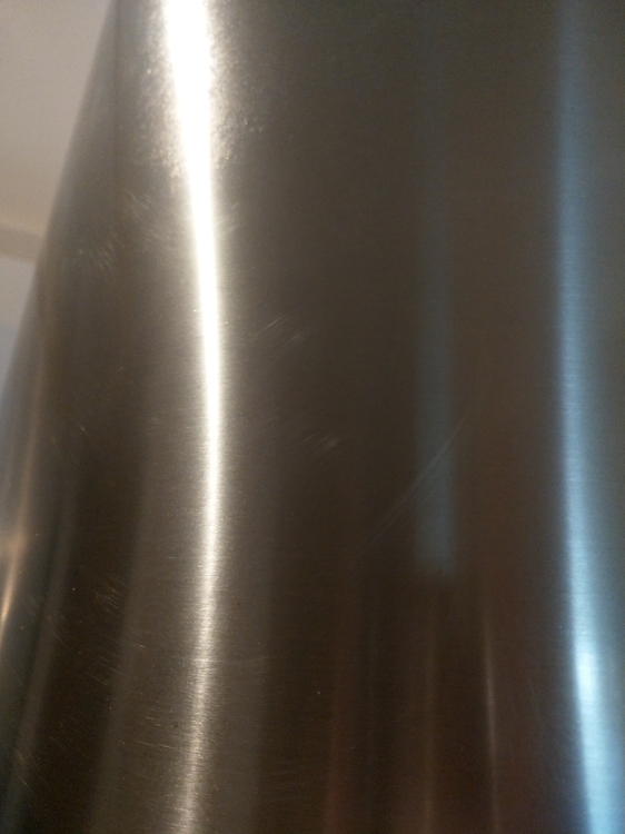

chciałem pomóc ukochanej i zabrałem się za czyszczenie okapu wyspowego. Niestety mój zapał do pracy szybko się skończył gdy zobaczyłem że narobiłem rys gąbką (tą twardszą stroną).
Czy macie jakiś patent na pozbycie się delikatnych - ale widocznych rys ze stali INOX?
Będę wdzięczny za podpowiedzi.

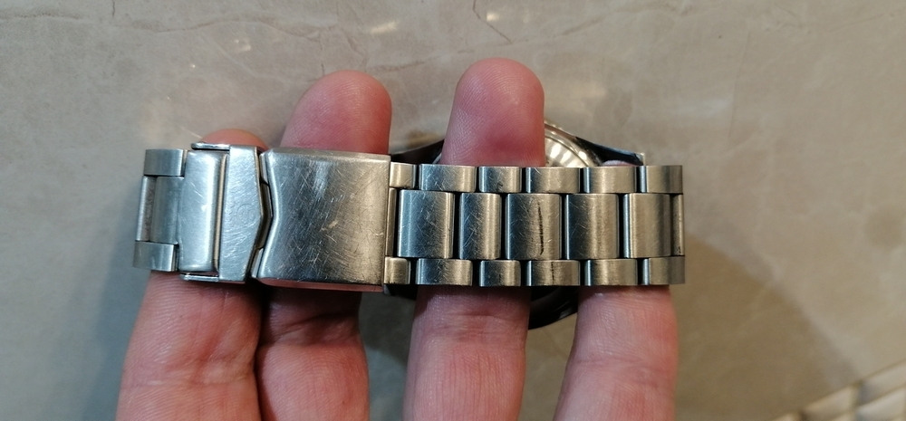

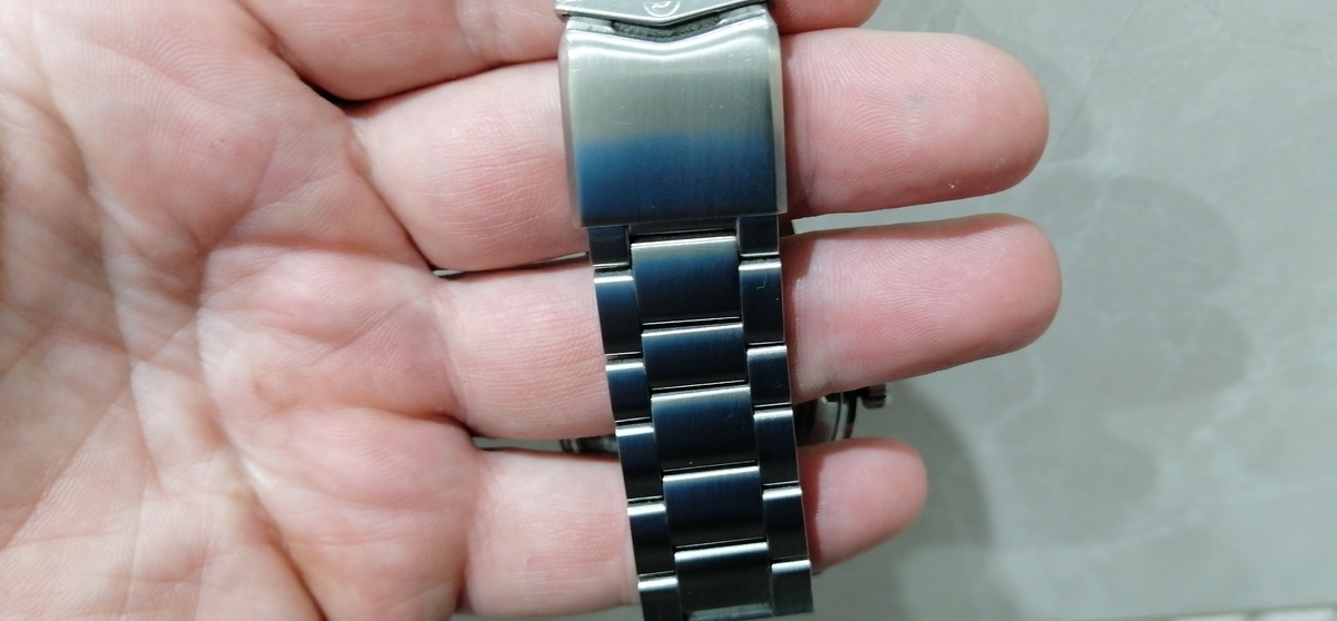

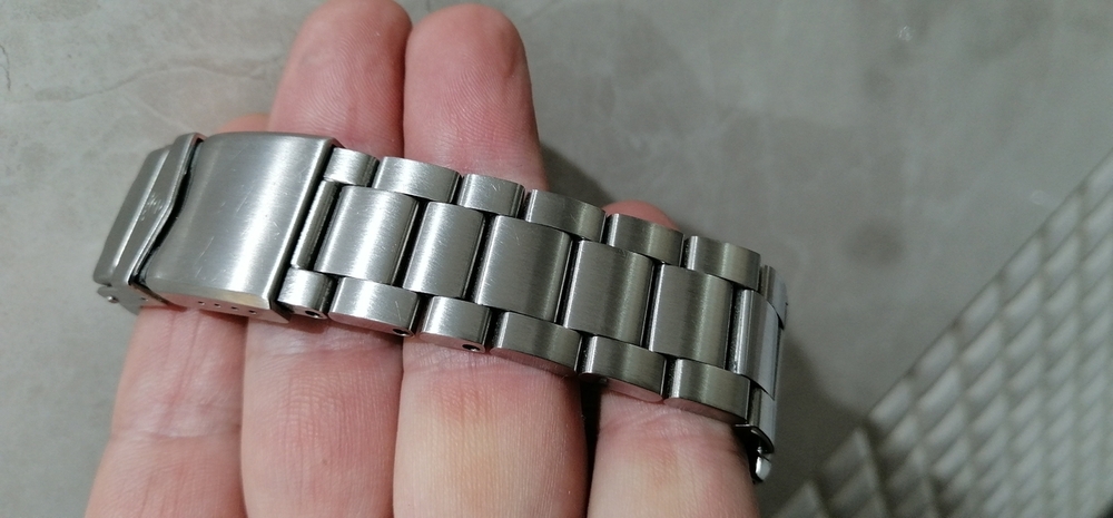

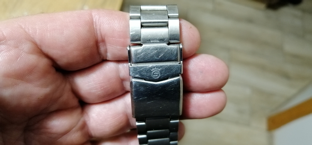

Teraz dla pokazania jak to działa wziąłem mojego Stenka którego w ogóle nie oszczędzam.
Przetarcie zapięcia i fragmentu bransolety 3 minuty może - są jeszcze rysy poprzeczne trzeba by dłużej ale teraz mi się nie chce
Tylko tutaj "wycierasz" całą powierzchnię bransolety i zapięcia (małą powierzchnię). Okap ma mniej więcej metr wysokości. Przetarcie idealnie równo takiej powierzchni to praca dla sztukmistrza. A zrobienie szlifów punktowo w miejscu kółka tak, by zlały się w jedną całość, praktycznie niemożliwe. Dlatego ja sobie odpuściłem poprawkę frontu swojej  mikrofali.
