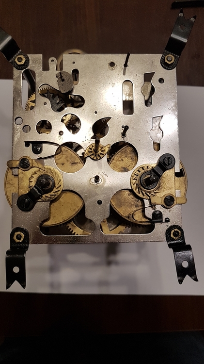

to zdjęcie wykonałem podczas demontażu mechanizmu, przed czyszczeniem.
Płyta i mechanizm oczywiście całe tłuste od jakiegoś oleju...
co do środka czyszczącego, to odradzam zastosowanie takiego rozpuszczalnika (nie mogę aktualnie iść na zakupy).
Rozpuszczać tłuszcze rozpuszcza ale chyba również robi trochę szkody, tak, więc
TEGO NIE STOSUJCIE :

I teraz pytanie do Was.
Bardzo dużo czasu i nerwów (znacznie więcej niż demontaż, czyszczenie smarowanie i prawidłowe złożenie mechanizmu) kosztowało mnie umieszczenie działającego już mechanizmu w skrzynce - skrzynka standardowego "metrona kominkowego"..
skrzynka jest dość głęboka...
trudno wstawić i prawidłowo ułożyć mechanizm.
do tego oryginalne wkręty z lat 70-tych z  płaskimi łbami nie ułatwiają roboty
Skrzynię będziesz odnawiał?
 bo tak ogryziona.. :)
 no i jeszcze szkiełko z ramką :)
Pozdrawiam Mirek
czy macie jakieś patenty, aby w prosty sposób zainstalować mechanizm w skrzynce?
Problemem dla mnie jest przede wszystkim prawidłowe ułożenie "nóżek " mocujących
Ja to zrobiłem bardzo prosto:
 przewróciłem skrzynię  i wlożyłęm mechanizm.
 Trzeba potem "wypoziomować", więc lekko poluzowałem nakrętki (tych czarnych) łapek  i ustawiłam, a na koniec dokręciłem kluczykiem nasadkowym...
Pozdrawiam Mirek
trzeba je już przed montażem przekręcić we właściwej pozycji do mechanizmu aby później przykręcić całość w skrzynce.
dodatkowo - w jaki łatwy sposób wycentrować mechanizm aby osie bębnów i ośka wskazówek były centrycznie w swoich otworach co pozwoli na prawidłowe nakręcanie kluczem i zmiany godziny wskazówkami ?
 Wcale nie..
 PRzykręcasz i owszem, ale nie dokręcasz na maxa..
 jak wyżej.. mocujesz łapki do skrzyni i przesuwasz góra/dół, lewo prawo mechanizmem..
 przećwiczyłęm... :)
Pozdrawiam Mirek

8 minut temu, mkl1 napisał:
 Wcale nie..
 przećwiczyłęm... :)
czyli mechanizm nigdy nie będzie "sztywno " zamocowany, ponieważ będą pracowały te łapki mocujące na nakrętkach słabo dokręconych do mechanizmu..
Po przykręceniu wkrętów we wnętrzu skrzynki nie ma możliwości dokręcania sześciokątnych nakrętek przy mechaniźmie..
Przecież napisałem wyżej, że po ustawieniu dokręcasz nakrętki...
Jak nie , jak tak..
 Przecież to zrobiłem
 A wiesz jak?
 ustawiasz. przcentrujesz, przykręcasz drewnowketami.
 zaznaczasz , które to otworki na wkręty. ( bo widzę , że już masz ich kilka...)
 potem "odejmujesz mechanizm, dokręcasz nakrętki i przykręcasz  już na gotowo wkrętami...
Edytowane przez mkl1
Pozdrawiam Mirek
Jak nie , jak tak..
 A wiesz jak?
czyli po wstępnym wycentrowaniu wyjmujesz mechanizm ze skrzyni aby DOkręcić sześciokątne nakrętki do mechanizmu ?
Nie wychodzi mi ten sposób, bo przy lekko zakręconych sześciokątnych i włożeniu mechanizmu po delikatnej zmianie położenia łapek te nakrętki się luzują tak,że nie utrzymują już łapek mocujących.
wyjmuję latające jak przy "pajacyku"...
To właśnie mnie tak wymęczyło
Edytowane przez zadra
Nakrętki dokręć tak, byś mógł jruszyc łapki ale, by nie kręciły się luzem
Nie wiem , jak Ci to wytłumaczyć..
 Ja nie miałem problemów...
Możesz jeszcze inaczej, jak masz kłopot.
Dokręcić na siłę. złapać wkrętem jedną łapkę w  skrzyni i "obrac mechanizmem by wycentrować.
 potem wkręcić  wszystkie wkręty.. ( zrobisz najwyżej nowe otworki... :)
Pozdrawiam Mirek
Ja to doskonale rozumiem.
Właśnie w taki sposób próbowałem i męczyłem się z tym tematem jak zły...
Może podkładki sprężyste by coś zmieniły w tym temacie, bo jak pisałem - niedokręcone nakrętki luzują się do tego stopnie, że nie utrzymują łapek w ustawionych pozycjach.
