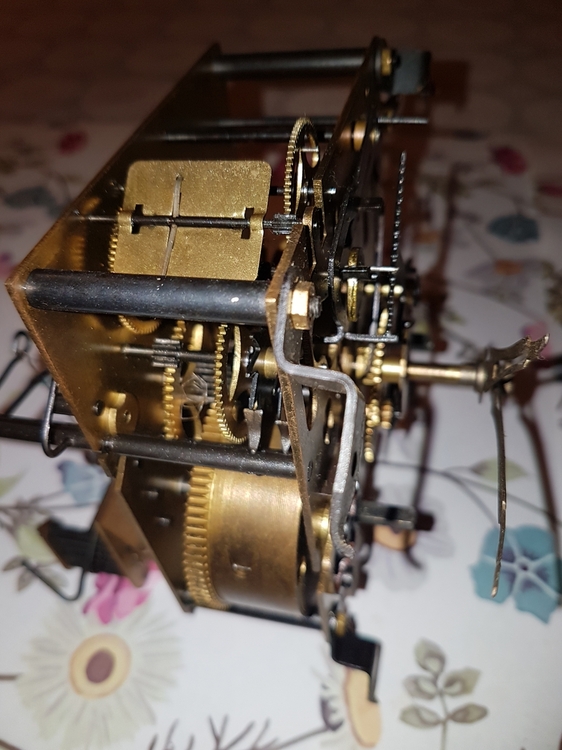

Opublikowano (edytowane)

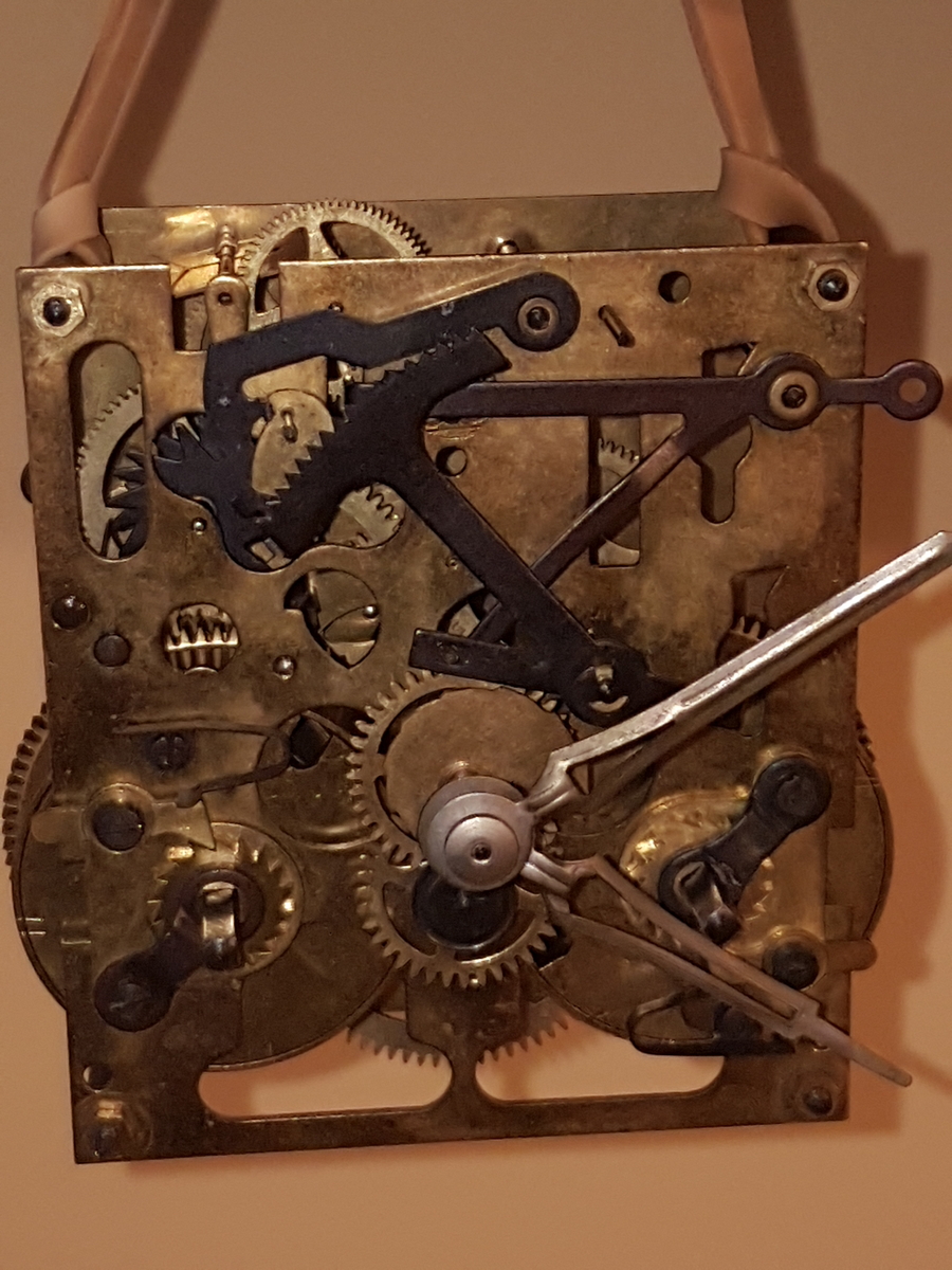

W końcu udało mi się znaleźć trochę wolnego czasu i mogłem zająć się jednym z zalegających pod ręką metronów.
Zegar kupiony ponad rok temu, był na chodzie, z tego co pamiętam po jakimś dłuższym czasie pracy (ponad 3h) zatrzymywał się a do tego jego czas pracy oraz dokładność chodu była daleka od ideału.
Mechanizm tłusty, potraktowany jakimś olejowym sprayem wykazywał chęci, ale w gniazdach osi zalegało tak dużo brudu, że nie dziwiło mnie iż w błocie chodzić nie chciał.
podchodziłem do tematu jak pies do jeża ale w końcu kto miał się nad tym pochylić jeśli nie ja?
Demontaż mechanizmów (nie tylko zegarkowych ) nigdy nie jest trudny...
Tutaj mamy kilka śrubek, 4-y segerki, podkładkę czy nawet dwie podkładki.. To wszystko..
Na szczęście nie ufając własnym umiejętnościom a zwłaszcza pamięci, która w moim podejszłym wieku lubi płatać figle, w każdym etapie rozbiórki chwytałem telefon i robiłem zdjęcia z każdej strony, co by później nie płakać przy składaniu..
Jak już nadmieniłem, cały mechanizm był brudny, okłaczony i zakurzony  a do tego grzązł w lekkim maziowatym błotku..
Co tu dużo pisać - zdjęcia wszystko wyjaśnią..

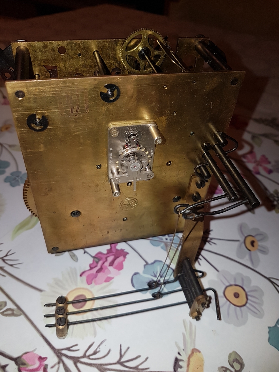

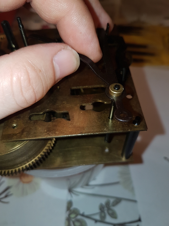

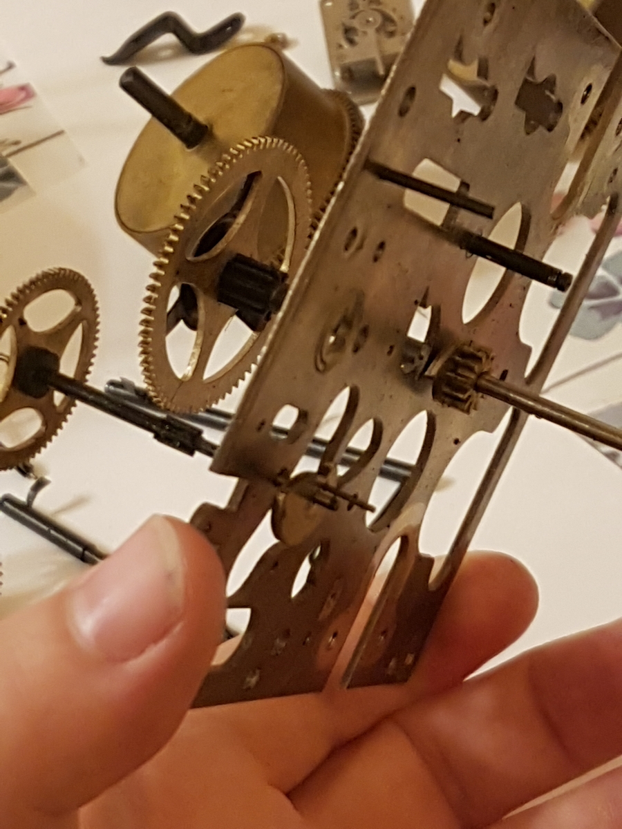

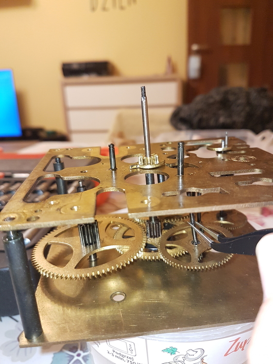

Niestety, nie udało mi się rozłożyć mechanizmu do mycia na czynniki pierwsze, musiałbym użyć niebezpiecznie dużo siły aby zdemontować przyżartą krzywkę zwalniającą dźwignię "bicia" oraz dwa, czy trzy kółka przekładni...
Dało się natomiast na tyle uwolnić wszelkie inne peryferia, żeby rozłożyć płyty i osobno się nimi zająć.
Zgodnie z wyczytanymi zaleceniami, po demontażu wskazówek, oraz wszystkich mało przydatnych dźwigienek...
wcześniej oczywiście luzując naciąg sprężyn..
Dygresja: sprężyny można zluzować przytrzymując osie kluczem naciągowym i jednocześnie zwalniając zapadki blokujące.
W Metronie nie trzeba używać śrubokręta jak na poniższych zdjęciach (śrubokrętem wskazałem jedynie miejsce blokowania) ponieważ zapadki mają przedłużony kształt i spokojnie można poprzez nacisk palcem na "ogonek kijanki" odciągnąć blokadę od zębnika.
Trzeba jednak pamiętać, że napięta sprężyna natychmiast zacznie wyzwalać swoją energię, więc nie zapominamy o trzymaniu pewnym chwytem klucza naciągowego nałożonego na wałek i luzujemy kluczem wówczas systematycznie tak jak nam wygodnie unikając większej tragedii.
mogłem zająć się segerami i podkładkami trzymającymi osie w płytach.
dalszy ciąg nastąpi...

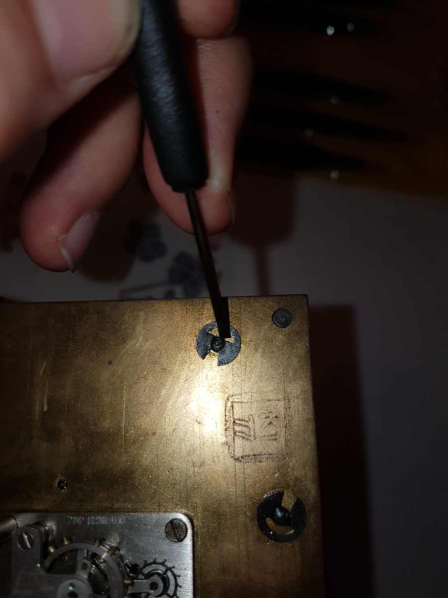

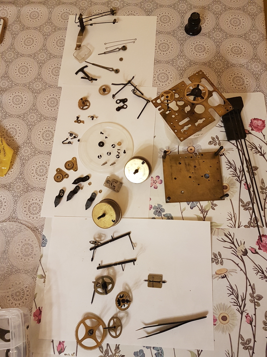

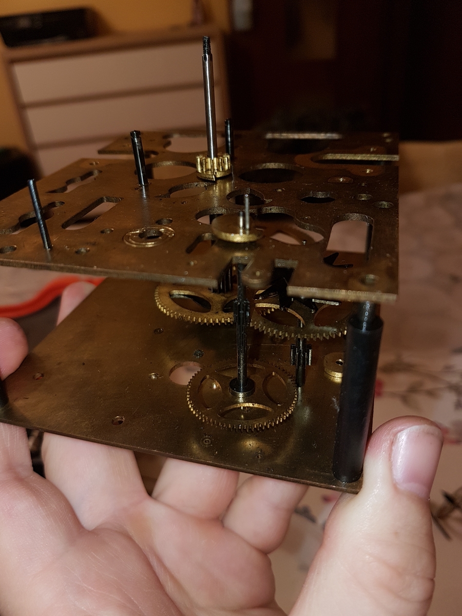

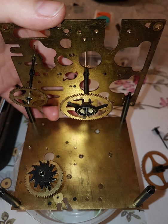

W związku z wcześniej opisanym problemem z demontażem zatartych elementów mechanizmu postanowiłem unieść płyty (czy inaczej "rozewrzeć" je ) na tyle, aby można było usuwać osie z trybami w sposób na tyle bezpieczny by nie uszkodzić czopów osi lub zazębień.
W niedługim czasie po rozłożeniu na stole wyjmowanych części można pokusić się o rozdzielenie płyt.
To co zostało niezdemontowane musi przyciągać naszą uwagę za każdym razem przy odkładaniu lub manewrowaniu płytami.
Nie można dopuścić, aby powstały jakieś nieosiowe naciski na "wiszące"  osie i tryby, ponieważ wygięcie czopa, czy skrzywienie trybika z cienkiej mosiężnej blaszki oznaczałoby brak możliwości złożenia mechanizmu.

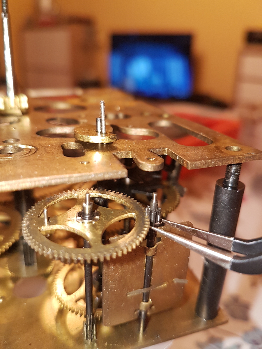

Zapomniałbym wspomnieć..
Zanim zaczniemy demontować pomniejsze elementy to bezpośrednio po zluzowaniu sprężyn możemy wyjąć bębny ze sprężynami.
Wystarczy po kolei wykręcając odpowiednie śruby, zdjąć zapadkę blokady obrotu osi, dalej demontujemy sprężynkę docisku zapadki, kolejno blaszany, schodkowy docisk zębnika blokady.
Później jest już tylko sam zębnik blokady na osi sprężyny oraz "jarzmo" utrzymujące bęben w odpowiedniej pozycji na płycie.
Po wyjęciu wspomnianych elementów możemy już wyjąć bęben spomiędzy skręconych płyt.
Miejsca jest wystarczająco dużo, aby unieść bęben za oś tak by wyszedł z gniazda płyty spodniej i powoli wysuwamy do zewnętrznej w przygotowanym przez producenta nacięciu płyty wierzchniej.
Pozbyliśmy się sprężyn w bębnach - mechanizm jest już dużo lżejszy...
Pozbyliśmy się również wszystkich osi i trybów systematycznie odkładanych w wybranym przez nas porządku lub "nieporządku" - byle nam to pasowało i pomogło później zebrać w całość..

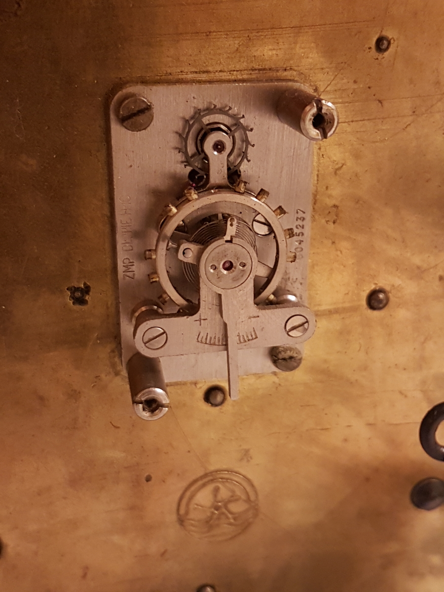

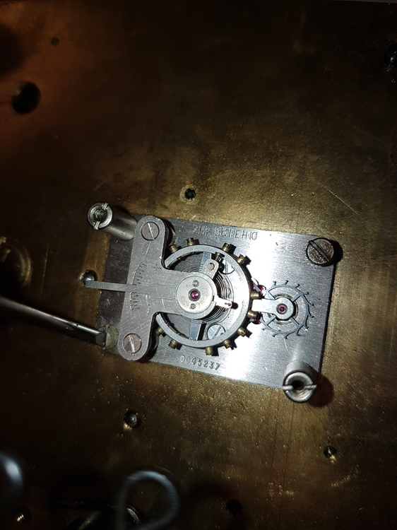

W trakcie demontażu, tuż po wyluzowaniu sprężyn mógł spokojnie zostać zdemontowany z płyty głównej.
Mamy tu znakomity element - zewnętrzny zestaw balansowy polskiej produkcji Typ H10 prosto z Błońskiej fabryki..
Zespół balansu pozwolił na zmiany budowy mechanizmu i pozbycie się wahadła.
Jednocześnie przez pozbycie się wahadła zmniejszamy wpływ niewłaściwego ułożenia mechanizmu w skrzyni zegara, lub samego zegara na meblu względem pola magnetycznego ziemi i kierunku siły grawitacji...
Pomysł godny Nobla..
Oczywiście zegar powinien być położony na równej powierzchni i stabilnie, ale odchyłka kilku stopni która powodowała niewłaściwy chód przy zegarze wahadłowym tutaj nie będzie miała tak dużego znaczenia.
Kolejny milowy krok  w rozwoju mechanizmów.

Skoro już wszystko LEŻY.... 🥶
Czas zastosować chemię...
Stosujemy to co udało nam się zorganizować...

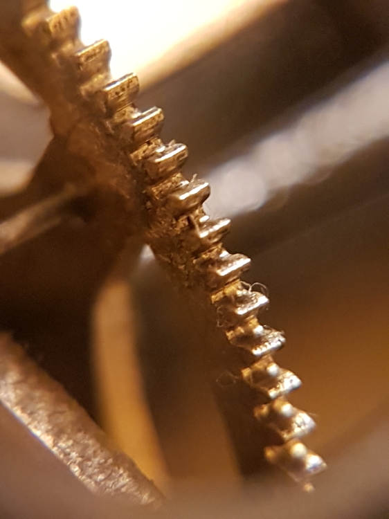

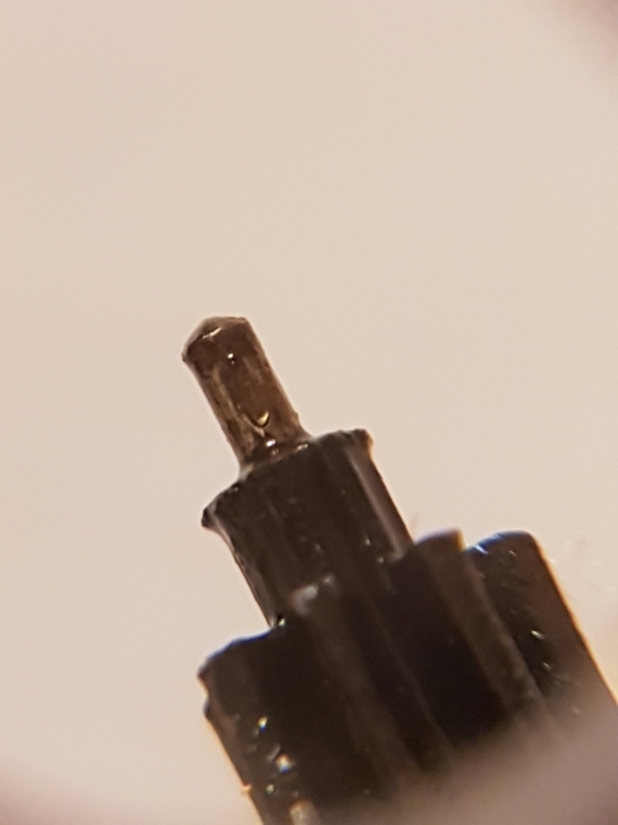

Jestem amatorem, rozłożyłem mechanizm pracujący z problemami w chodzie..
Wykonywane pracę traktuję jako naukę na przyszłość - gdzieś trzeba zdobyć doświadczenie.
Jeśli uda mi się go rozłożyć i złożyć raz, to i kolejnym razem będzie już łatwiej i podejście będę miał bardziej profesjonalne...
Aktualnie zorganizowałem sobie benzynę ekstrakcyjną, miękki pędzelek, pęsetę, pojemniki, ręczniki papierowe na które umyte elementy będę odkładał na czas schnięcia...
Zaczynając od najmniejszych elementów mechanizmu czyścimy w benzynie każdą cząstkę serca zegarowego.
Zwracamy szczególną uwagę na dokładne wyczyszczenie czopów osi i zębników.
Należy dokładnie wybrać pozostałości  starych olejów z zębów i trybów..
Stare oleje zwiększają opory chodu powoli sklejając zęby i łapiąc z czasem coraz więcej brudu z powietrza, różnych pyłów i kurzu..
Jednocześnie mamy czas, aby przejrzeć stan kół zębatych - szukamy uszkodzeń, przetarć i wyłamań, usuwamy zalegający brud...
Przeglądanie łatwiej wykonać gdy oko uzbroimy w szkło powiększające.

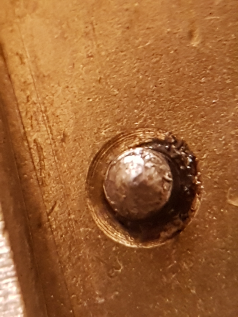

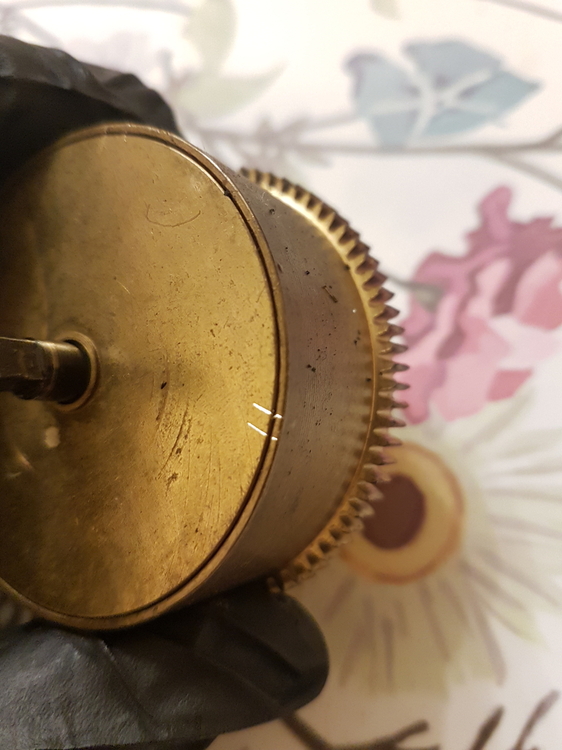

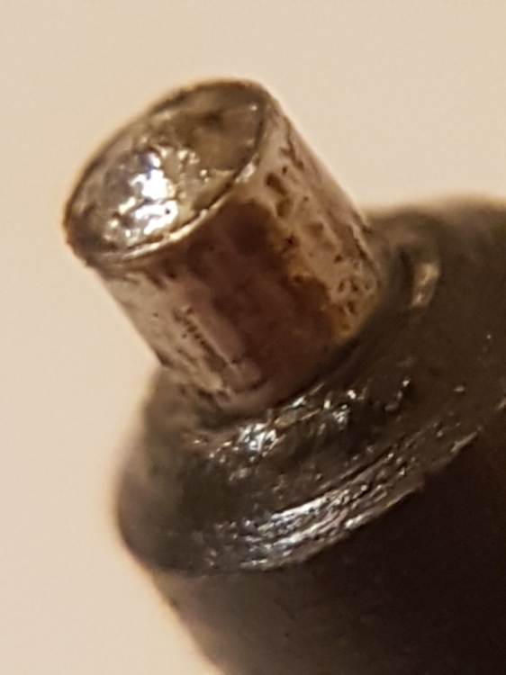

Wykonałem zdjęcia kilku czopów i kółek jeszcze przed myciem, wstawiam je, aby uczulić innych.
Po czyszczeniu niestety zdjęć już nie wykonałem..
Czopy w moim mechaniźmie przerobiły już dużo "motogodzin" - widać na nich wżery materiałowe (być może efekt niewłaściwej chemii zastosowanej do smarowania ).
Mam świadomość, że mechanizm jest wypracowany ale jeszcze kilka dekad popracuje zanim dokona żywota..
Edytowane przez zadra

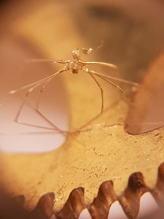

Po wymyciu wyglądały trochę lepiej ;)

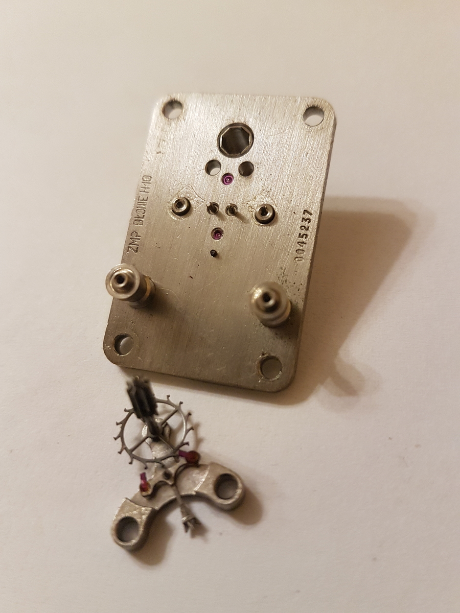

Wspomniany wcześniej zespół balansowy również wymaga uwagi - tym więcej im "jest go mniej" a w związku, że "jest go bardzo mało" - drobne kilka gram metalu, to uwagi poświęcamy mu najwięcej.
Jakiś czas temu potrenowałem sobie na balasie zegarka naręcznęgo, nabrałem odrobinę wprawy, może również strachu i świadomości...
Kto czytał w "ruskich" ten wie...
Aktualnie mam zespół balansu znacznie większy niż w zegarku naręcznym, natomiast uwagi i skupienia i tak trzeba poświęcić mu bardzo dużo.
Zbudowany jest z wielu elementów.
Najważniejsze z nich to oczywiście samo kółko balansowe z zamontowaną sprężyną balansu włosem zwanym.
Kotwica z osadzonymi kamieniami palety, kółko wychwytu kotwicy z zębnikiem zdawczym...

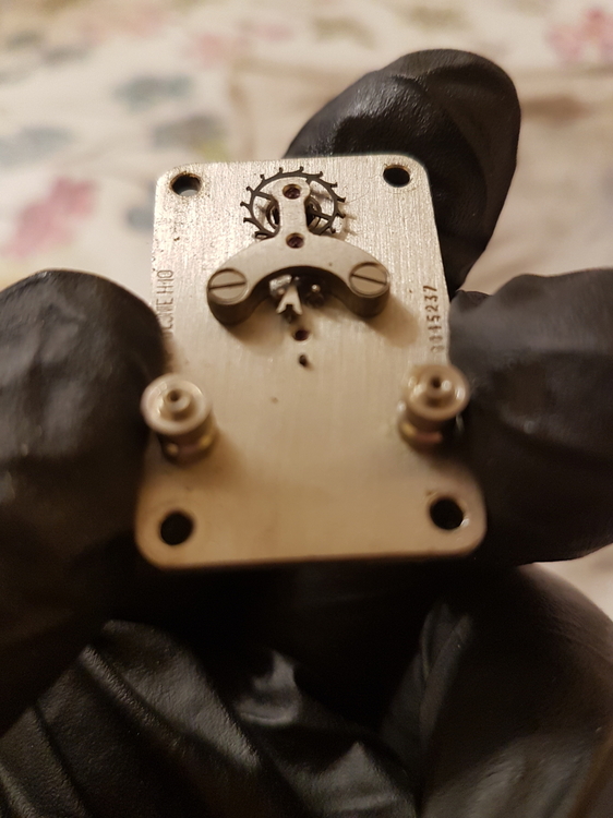

Wszystko zamocowane na podstawce oraz dodatkowym półmostku (??) w których to znajdują się łożyska z syntetycznymi rubinami.
Zestaw balansu jest elementem b. delikatnym - czopy osi kotwicy, kółka zdawczego i samego kółka balansu są cieniutkie, średnicy nie mierzyłem, ale tak na oko, to coś między 0,1 a 0,3mm średnicy.
Sprężynka balansu ma charakterystyczny kształt - inny niż w zegarkach naręcznych.
Różnica polega na tym, że ostatni zwój do którego mocowana jest baryłka (nazwijmy go zwojem regulacyjnym) na ponad połowie obwodu jest umieszczony ponad resztą zwojów.
Zwój ten przechodzi ponad innymi, poprzez przesuwkę regulacji chodu i mocowany jest w gnieździe śrubką blokującą.

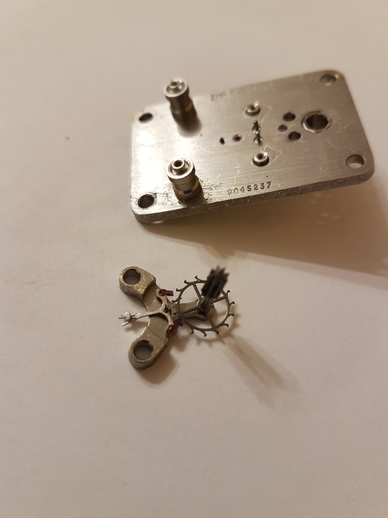

W moim przypadku również na zespole balansu było dużo brudu, a zębnik kleił się od różnych gęstości..
Na zdjęciach nie uwidoczniłem, ale przed myciem rozdzieliłem kotwicę jak i kółko odbiorcze od półnostka..

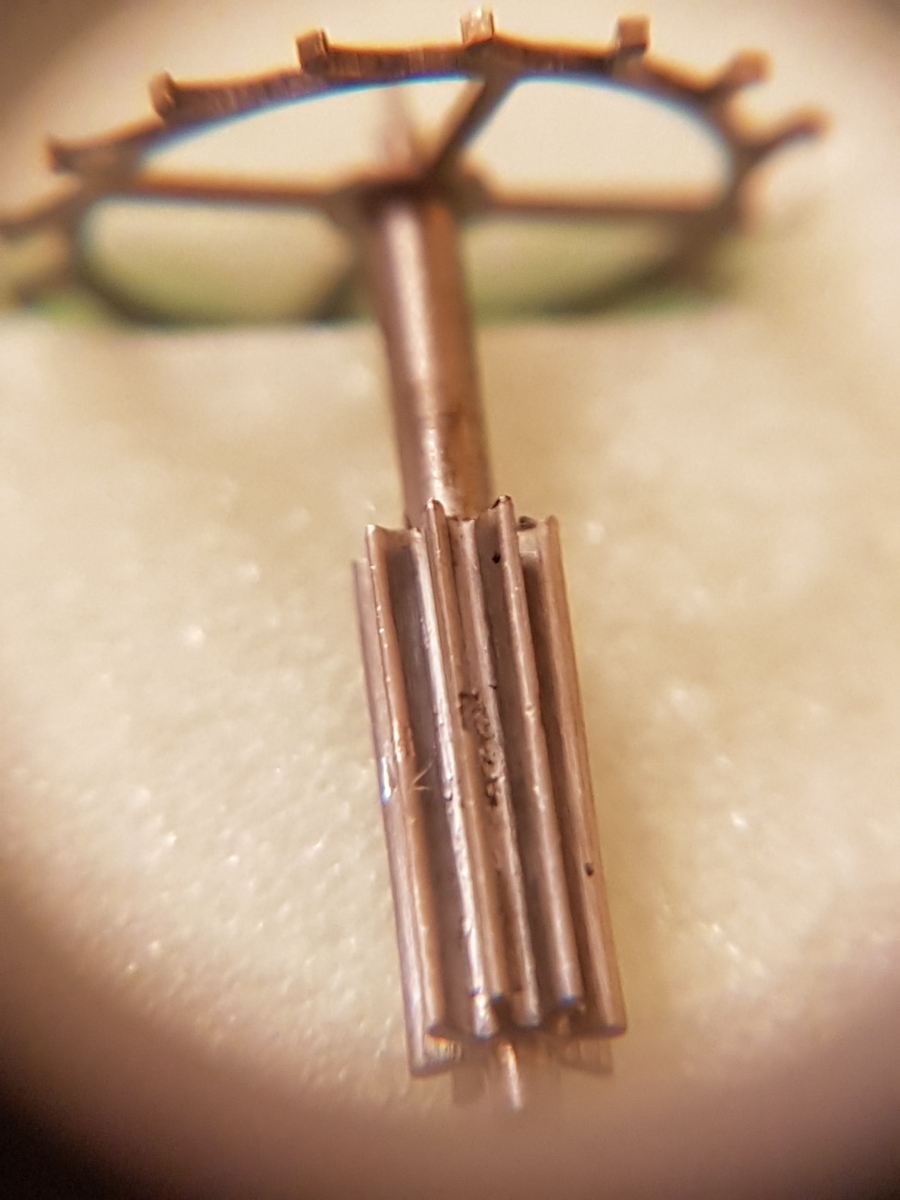

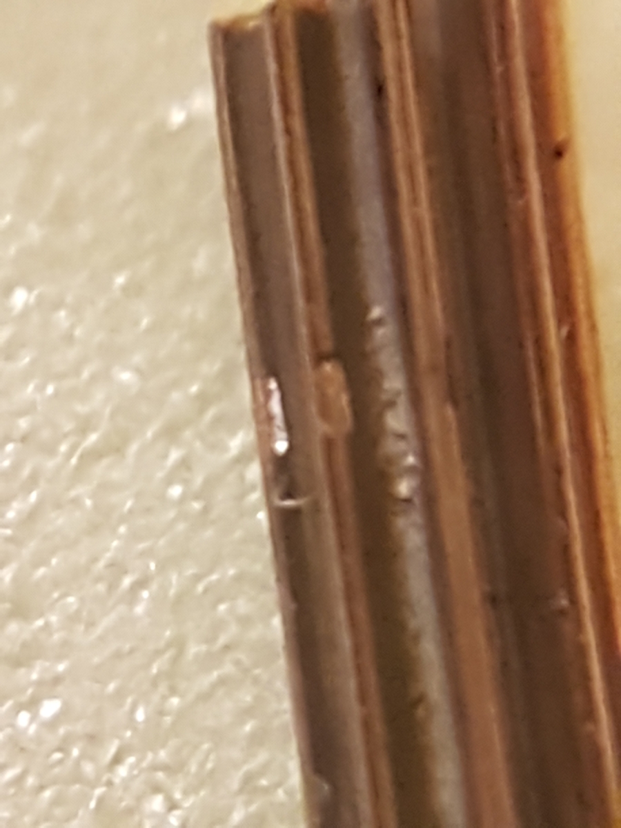

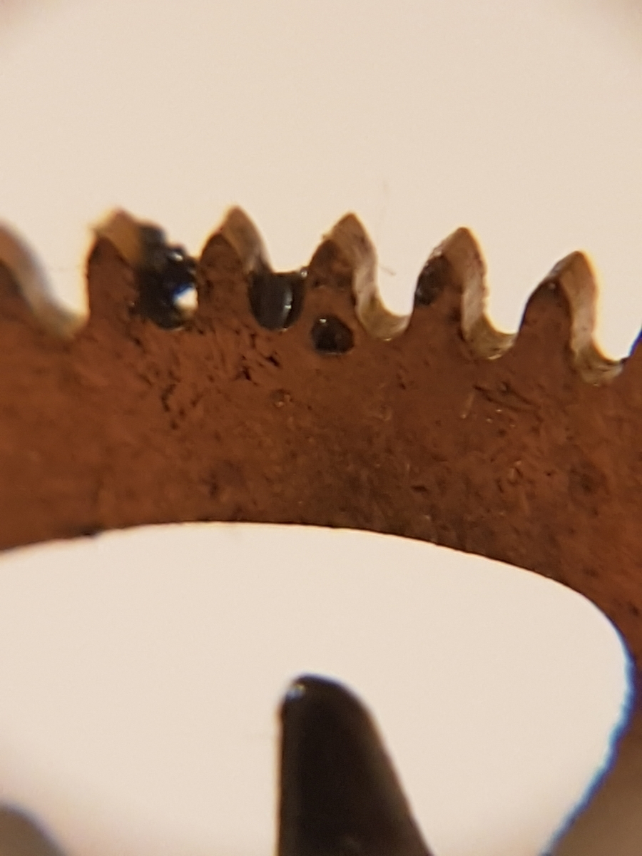

Po dokładnym myciu znalazłem przyczynę problemu w pracy zegara.
Zębnik zdawczy ma wyraźne ślady uszkodzeń mechanicznych.
Nie mogły one powstać w czasie normalnej pracy mechanizmu - najprawdopodobniej ktoś próbował siłowo rozruszać mechanizm i przykładał duże siły na większe koła przekładni.
Siła zwielokrotniona poprzez przekładnie spowodowała wyszczerbienie i odkształcenia zębów na których to w późniejszym czasie następowało zablokowanie mechanizmu balansu.
Cóż pozostaje jeśli w perspektywie mamy złożenie mechanizmu z uszkodzonych części?
Pozostaje nam próba ich naprawy.
W związku z tym,że mój warsztat składa się z pędzelka, komputera, rąk i pustego kieliszka wódki....
Pozwoliłem sobie tylko na wygładzenie krawęzi uszkodzeń poprzez obróbkę wcześniej przygotowanym skrobakiem.
Moim celem było spowodowanie, żeby kółko odbiorcze nie trafiało na ostre krawędzie metalu.
Skrobałem "z ręki" wcześniej mocując całą oś w dość miękkiej podstawce ze sztywnej pianki i systematycznie pocierając krawędzią skrobaka każdy uszkodzony ząb "wyprowadziłem" najlepiej jak tylko umiałem.
Po złożeniu całości okaże się, czy pomogło, bo zaszkodzić raczej się nie da..

12 minut temu, zadra napisał:
każdy uszkodzony ząb "wyprowadziłem" tak jak tylko byłem w stanie to uczynić.
Mam pytanie...
 czy teraz po skrobaku ząb(y) nie jest (są) cieńszy (e)?
Edytowane przez mkl1
Pozdrawiam Mirek

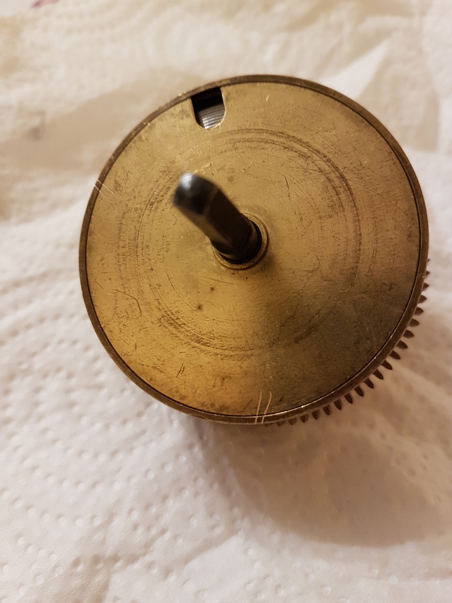

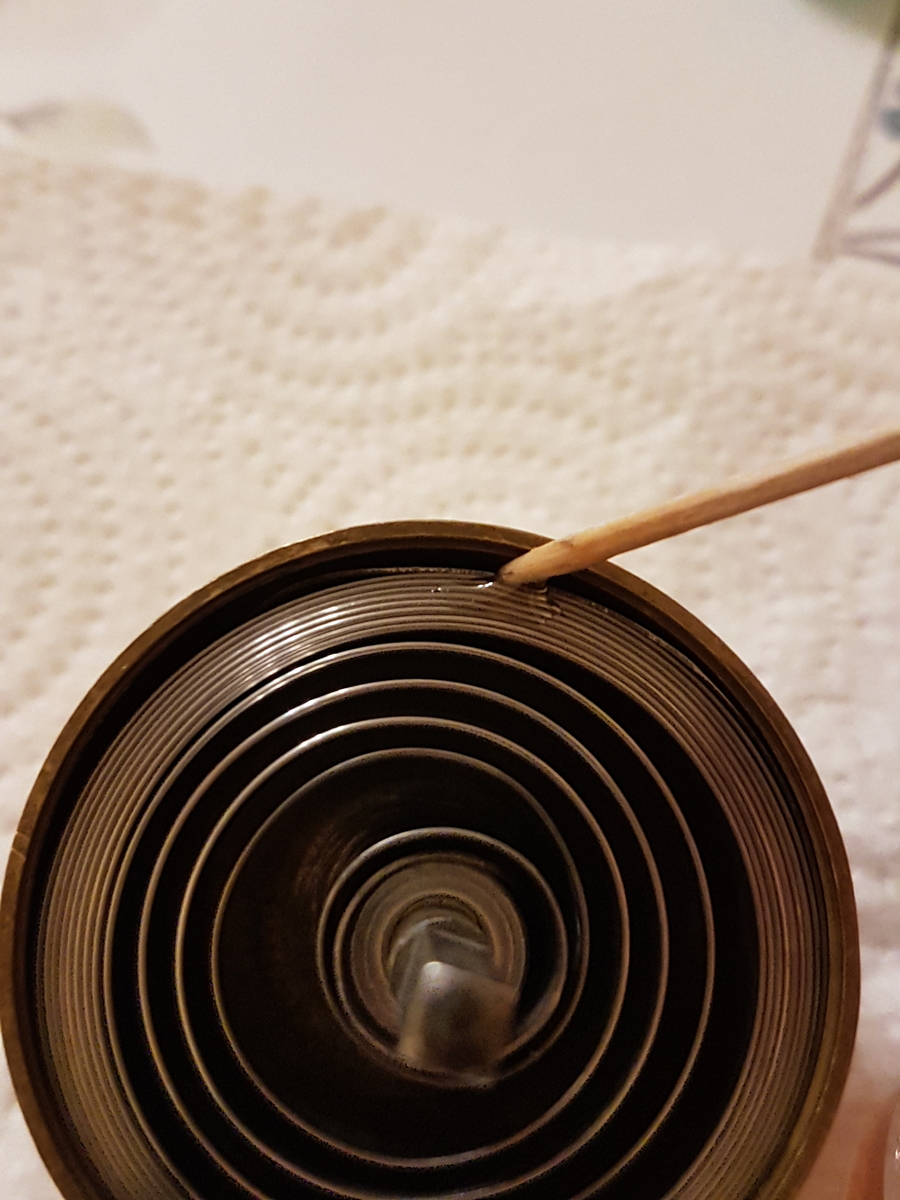

Na czym polega "metoda uproszczona" zapytacie?
Wiadomym jest,że idealnie byłoby wyjąć całą sprężynę, rozciągając ją w "stalowy pas", wymyć w ekstrakcyjnej a później nasączoną w oleju szmatką nawilżyć po całej długości, później umieścić na swoim miejscu..
Postanowiłem jednak nie wyjmować sprężyn.
Po zdemontowaniu dekli zamocowałem wałek sprężyny "na sztywno" w imadle i obracając za bęben napinałem sprężynę powodując oddzielanie się kolejnych zwojów od siebie we wnętrzu bębna.
W każdą z powstających szczelin pryskałem zmywaczem w sprayu w celu wypłukaniu pod ciśnieniem zalegających złogów brudu.
Później cały bęben wydmuchałem sprężonym powietrzem - przy tym nie byłem specjalnie oszczędny ani delikatny.
Jeśli coś miało wylecieć, to lepiej teraz niż później..
21 minut temu, mkl1 napisał:
Mam pytanie...
Nie da się ukryć,że aby usunąć ostre krawędzie musiałem zebrać trochę materiału (używałem tylko ostro zakończonej krawędzi iglaka a nie jego powierzchni trących).
Nie były to jednak takie ilości, żebym mógł potwierdzić iż znacznie "pocieniłem" zęby.
Raczej tylko zaokrągliłem "ostrości" biorąc pod uwagę iż powodem blokowania było właśnie trafianie na siebie szczytu zęba i ostrej krawędzi uszkodzenia.
Inną metodą naprawy byłoby wykonanie całego zębnika od zera albo wymiana na inny - nieuszkodzony.
Ani jedna ani druga metoda nie była dla mnie dostępna "od ręki.
Nie mam również obrabiarek i narzędzi aby wykonywać takie rzeczy.

Na sprężyny naciągowe kapnąłem "z wykałaczki" kilka kropel oleju.

Ostatnie zdjęcia wskazują tylko jak smarowałem sprężyny.
Montaż podzespołów wykonałem systematycznie powlekając same czopy osi odpowiednim (wg mnie) olejem i mocowaniem ich we właściwym miejscu na płycie.
Nie uniknąłem błędów i pomyłek związanych z tym, gdzie dana oś i trybik powinien sie znajdować, ale wykonane podcazs demontażu zdjęcia skutecznie pomogły mi uporać się z rozterkami.

Na dzień dzisiejszy złożony mechanizm od tygodnia "lewituje" pod szafką na gumowych odciągach.
Testuję jego pracę i próbuję wyregulować odchyłkę dobową.
W pierwszej godzinie po uruchomieniu dwukrotnie się zatrzymał - za każdym razem w tym samym miejscu wygładzanego wcześniej miejsca na trybiku zdawczym balansu.
Później elementy dopasowały się na tyle, że do dnia dzisiejszego pracuje już bez ustanku (5-ty dzień) i cykaniem denerwuje moją "połowicę" niezwyczajną do ożywienia atmosfery mechanicznym sprzętem..
Przyjrzawszy się dokładniej osadzeniu osi w płytach widać ich wyraźne luzy.
Nie są to jakieś " olbrzymie " luzy (widziałem zdjęcia, gdzie czopy popłynęły ciągnięte grawitacją po płycie orając szczeliny wielkości średnic osi); w przedstawianym przypadku luzy są wyraźne, ale nie przekraczają 1/5 średnicy gniazd osadczych.
Wyraźnie oczywiście można "zabujać" daną ośką w otworze i mam śwaidomość, że dopuszczalne 10% średnicy czopu już dawno zostało przekroczone, ale brak możliwości osadzenia nowych gniazd ślizgowych w płycie nie pozostawia mi wyboru.
Musi zostać tak jak jest, bo nie jest najgorzej.
Mechanizm wyraźnie spieszy.
Nie są to jakieś wielkie odchyłki, ale dobowo wychodzi do 4-ech minut na plus.
Jak tylko przestanie pracować (na skutek zluzowania sprężyny naciągowej) to kolejny raz zdemontuję zespół balansu, bo zegar śpieszy tak samo bez względu na wychylenie regulatora chodu.
Wnioskuję, że włos nie jest prawidłowo blokowany (regulowany) w szczelinie przesuwki regulacyjnej.
"Cyka stabilnie" z taką samą prędkością - bez zawahań (na tyle na ile mogę to stwierdzić moim niewprawnym uchem).
Cieszy mnie udana próba czyszczenia, smarowanie (czym popadnie) i uruchomienie mechanizmu, który od lat zapomniany zapomniał do czego został stworzony.

- sprężynka włosowa balansu.
Takie ( bardzo dobrze opisane przez kolegę) ułożenie ostatniego zwoju nie jest nietypowe.
To opisane w 1795 roku ( tak 225 lat temu!!!)
Spiral coudé ou Breguet lub Breguet terminal curve.
Dzięki temu spirala przy zwijaniu i rozwijaniu podczas pracy balansu zachowuje koncentryczność.

- zębnik koła wychwytu.
Rzeczywiście poharatany. Pomińmy przyczynę, jak z tego wybrnąć?
Wybrałeś metodę i wykonałeś. Piszę bez sarkazmu, podziwiam. Podziwiam przygotowanie pilnika!
Jest potencjał zostań przy tym hobby a będziesz robił cuda. Poważnie.
Ja bym to robił inaczej
Przełożenia to zawsze para kół, a więc oględziny zębnika (napędzanego) i koła ( napędzającego). Jeżeli zębnik źle wygląda a jest ze stali to jak wygląda koło mosiężne?
Naprawa nawet poprawna jednej strony może nie wystarczyć.
Np. Ostatnie twoje zdjęcie pokazuje poza pajączkiem a raczej jego zwłokami schody na zębach. Poważne wytarcie zębów koła zębatego.  Pewnie wielu kół i zębników. Pewnie przez wyrobienie panewek- otworów w płytach łożyskujących czopy.
Przed tobą ogrom pracy.
Wracając  do zębnika koła wychwytu.
Całą przystawkę balansową wystarczy przesunąć wzdłuż osi zębnika, tak aby zazębienie z kołem wypadlo w części zębnika niezniszczonej, nieużywanej. Wystarczy podkładka pod przystawkę.

Odnośnie stanu zazębień..
Słusznie zauważyłeś nawet pajączek stanął "wryty" gdy zobaczył te progi po których musiałby wędrować.
W moim mechanizmie zużytych w taki sposób elementów jest więcej.
Jak w opisie wspomniałem, również luzy na ułożyskowaniach są wyraźnie wyczuwalne.
Aby naprawić zgodnie ze sztuką musiałbym połowę elementów mechanizmu wymienić na nowe lub dorobione,  natomiast wszystkie ślizgi pod czopy w płytach tulejować.
Znam swoje ograniczenia , więc takich napraw się nie podejmę.
Oczywiście remont kapitalny u zegarmistrza mógłby wchodzić w grę,  ale z tym zegarem nie łączy mnie żaden stosunek uczuciowy,  nie jest też to żaden niespotykany klejnot zegarmistrzowskiego fachu...

Balans oczywiście mogę odsunąć - mogę również to samo zrobić ze współpracującym trybem bo luz osiowy jest dość duży.

W jaki sposób wyjąć sprężynę z bębna w najbezpieczniejszy sposób który dodatkowo będzie umożliwiał utrzymanie sprężyny w zawinięte formie a być może ponowne ułożenie w bębnie..
Gdyby mi ktoś wskazał przyżąd i sposób jego użytkowania, to być może dorobiłbym sobie w jakiejś uproszczonej formie..
Mam również do wyjęcia sprężynę nawiniętą bez bębna w mechaniźmie ściennego junghansa- mam pewien pomysł, ale trochę "na partyzanta" i szukam innych rozwiązań..
 Mozna zrobic samemu..
 Proste i tańsze.
 Można to "przerabiac w miarę potrzeb.
 Sam coś takiego kiedys zmajstrowałem :) na potrzeby Jednego zegara.. -Śloązaka GB
 Zamiast korby użyłem wkrętarki :)
Pozdrawiam Mirek
