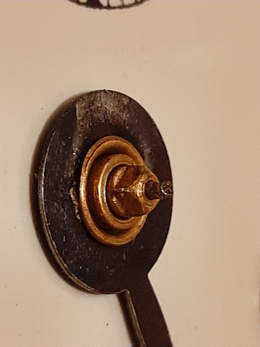

Mam pytanie odnośnie mocowania wskazówek w werkach Gustav Beckera, czy stare werki o niskich numerach mogły mieć mocowanie wskazówek za pomocą nakrętki? Mam stary werk który ma takie mocowanie i nie wiem czy tak powinno być, czy też ktoś przy nim grzebał.
Nie.
Zapewne oś złamała się w miejscu otworu na kołeczek i ją nagwintowano.
P.S. Dlaczego nie pokazałeś zbliżenia tego gwintu?

Sorry, ale zegar już złożony, spróbuję jutro zdjąć wskazówki i zrobić wyraźne zdjęcie. Czy oś z kołem od P64 lub P65 ma szansę pasować? Mam takie werki luzem.

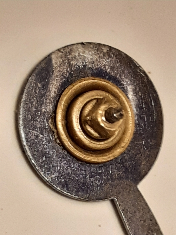

Udało się dzisiaj bez zdejmowania tarczy. Nakrętka się nakręca ale gwintu nie widać...
Edytowane przez Krzysztocz
Ooo... ale to niefajnie wygląda... jak urwana końcówka osi...
Oooo , tak urwane , że ktoś dopasował nakrętkę .
Nie wiem , czy te osie pasują i czy da się zamienić , ale myślę , że skoro ta nakrętka , jakoś trzyma i wskazówka nie lata i nie spadnie , to chwilowo - czyli do następnego czyszczenia , naprawy , może tak zostać .  Byle pamiętać , że tu jest rzecz do naprawy .
Wskazówka siedzi ciasno - dopasowałem na kwadracie, więc nakrętka trzyma. Werk kupiłem w przypływie fascynacji starymi werkami G.B.  i powoli złożyłem z niego zegar który bardzo lubię. Działo się to na początku tego roku gdy go rozłożyłem na części pierwsze, doczyściłem i umyłem, złożyłem na dobrej oliwie i ustawiłem, więc na razie nie będę przy nim grzebał. Nurtowała mnie tylko ta nakrętka, od tamtego czasu odratowałam parę starych werków G.B. ale nie widziałem nigdzie nakrętek, pojawiły się chyba dopiero przy końcu produkcji. Wydaje mi się że i tak nie będzie mi to dawało spokoju i albo dopasuję całą oś z kołem, albo pojadę na Puławską w Warszawie do majstra żeby mi taką oś dorobił i przebił koło.

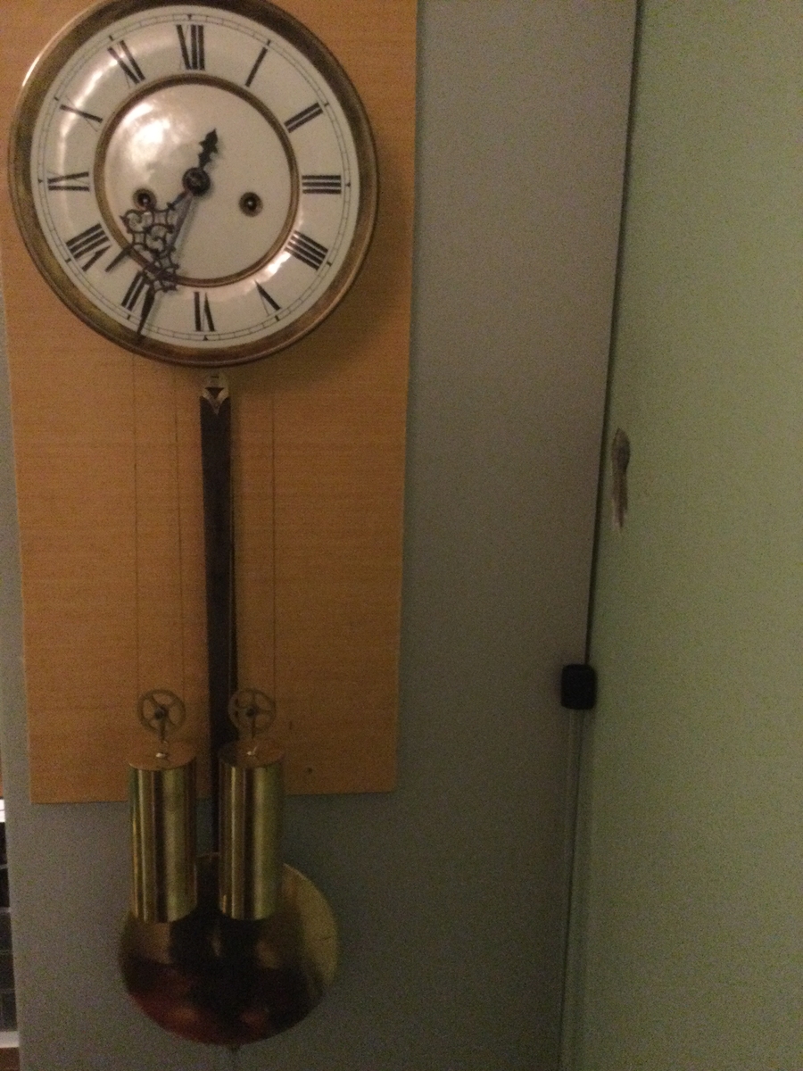

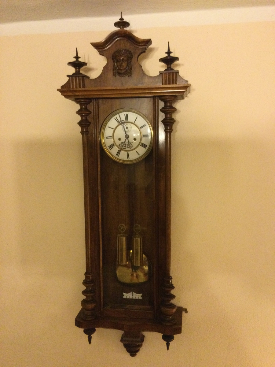

Ale jak powinna wyglądać? Kupiłem co mi się trafiło, podobno to skrzynia Gustav Beckera, ale nie mam takiej wiedzy ani materiałów żeby zweryfikować z jakiego jest okresu, jakbyś chciał coś doradzić...
Ojjjj , nie wiem , bo tu Tarant jest moim autorytetem , a ja mam bardzo skromną wiedzę .
Ale patrząc na brodę ( choć mało ją widać )  , to raczej pasuje do lat 70-tych . Później były , już raczej inne brody.
Nie wiem , jak inne elementy , np. drzwi , czy korona , bo niestety , zbyt małe doświadczenie i wiedza .
Tu jednak Tarant mógłby wskazać szczegóły .
Jak dla mnie , to ładnie ,  a co młodsze , czy starsze ....... oooooo , to nie dam rady ;)
Liczcie na praktyków. Ja nie mam żadnego tak starego Beckera za wyjątkiem budzika. Są natomiast tu koledzy, którzy mają sporo zegarów z tego okresu. Cierpliwości.

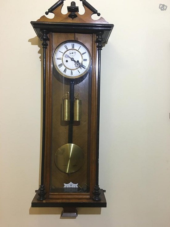

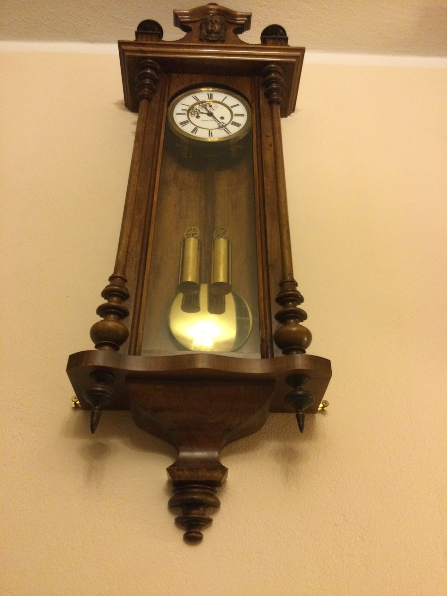

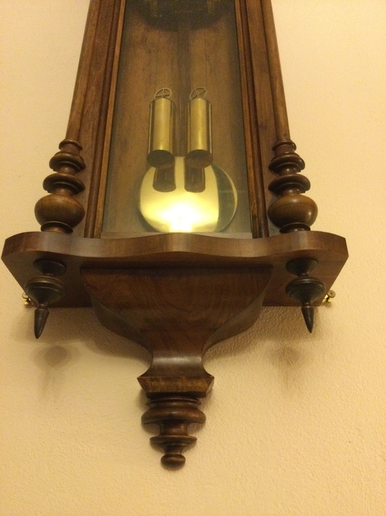

No tak ,.... można przeglądać całą Galerię GB , a i w internecie tego dużo . Ja trafiłem na zdjęcia podobnej skrzyni . Jest w ofercie sprzedaży , więc tylko zdjęcie wstawiam. Jest bardzo podobna . Ma inną koronę , ale wiadomo , że różne bywały . W samej skrzyni , broda ta sama , ale deska nad nią ,, prosta " , co mnie nieco dziwi .  Dolna listewka drzwi ,, z falką ,,  ale reszta prawie ta sama . ...prawie , bo tralki na bokach drzwiczek , są na czarno . U góry , jest prawie takie samo toczenie , a na dole nieco mniej toczeń. W Twoim , jakby dodano o jeden segmencik więcej,
Fakt , że nie podano roku , ale takich , nieco podobnych skrzyń jest więcej . Sam mam nieco odmienne , ale podobne i wszystkie trafiają w lata siedemdziesiąte XIX wieku.  No i jeden szczegół ... te toczenia , dość cienkie , z długim , ,,delikatnym,,  elementem środkowym , no i są czarne.
Co nie znaczy , że koniecznie musisz je malować na czarno .... są ładne i dobre.
To takie moje spostrzeżenia i przemyślenia ..... które wskazują , że Twoja skrzynia jest dobrze dobrana.

Ta skrzynia jest po znacznych przeróbkach. Dno skrzyni z prostokątnej deski :(
Piotr
Właśnie ... też mnie to zaniepokoiło . .... Wiec , jak sadzę , po jakiejś głębszej naprawie .

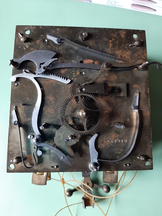

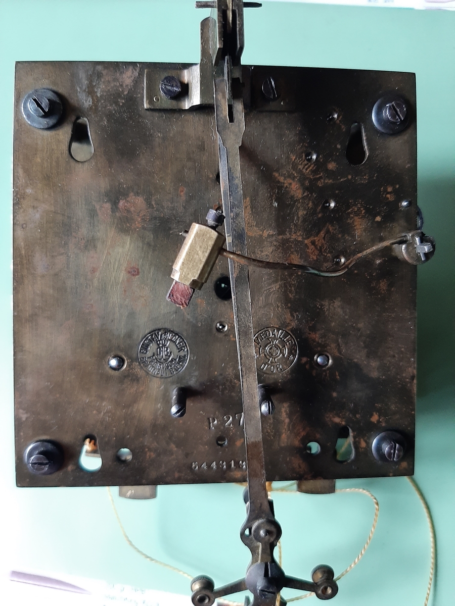

Dzięki wszystkim, moja skrzynka zostaje, i tak ją lubię, pozostaje mi jeszcze poszukać skrzynki do P27, ale tu już może będzie łatwiej...  werk teraz już tak nie wygląda, w takim stanie go kupiłem
Ooo, Czechy i bez sekundnika
Stan "piecowy" był 😊

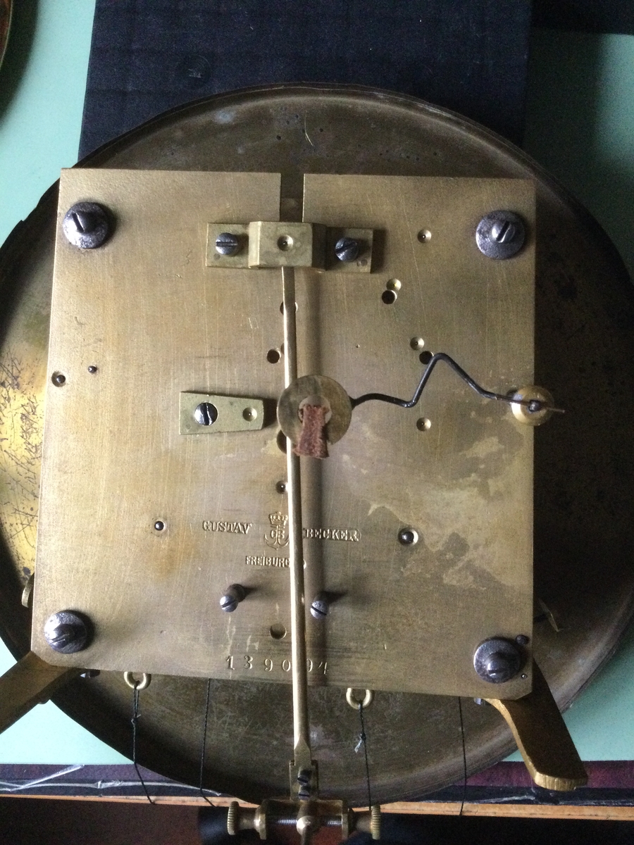

Tak, ktoś go potraktował spoconymi łapami, cały dzień czyszczenia, mycie, polerowanie czopów i chodzi jak marzenie,. Brakuje mu tylko ubranka, szukam...  Przy okazji mam pytanie, czy numeracja werków ze Świebodzić pokrywała się z czeskimi?
Nie.
Tu masz najbardziej aktualne datowanie GB. Post 7.
