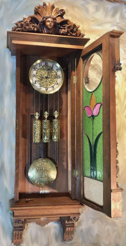

Przyznam się że takich witraży to nie widziałem...
Czy ktoś widział takiego Franka? Niby coś tu się nie zgadza ale zawiasiki drzwiczek wydają się frankowe... Ciekawostka...

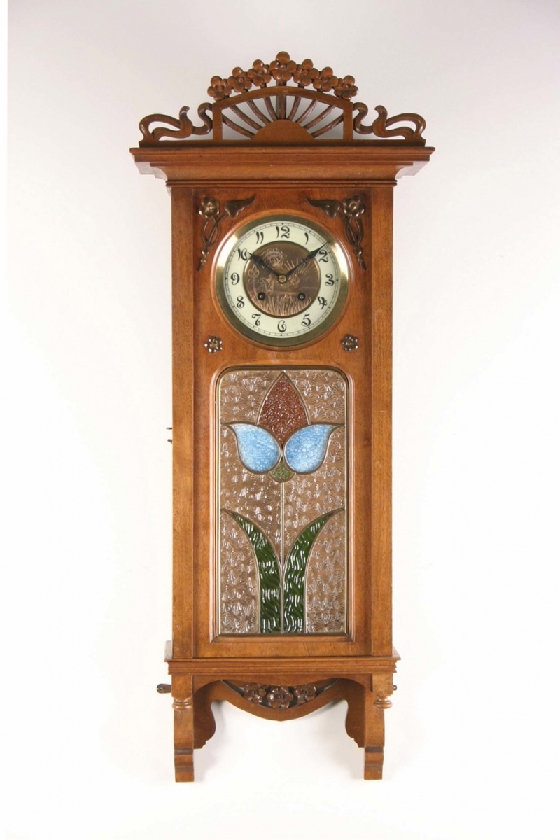

To powiem, że potrafili zrobić również inną półkę... Ten co pokazałem to trochę pracy snycerskiej potrzebował...
W dniu 13.05.2025 o 20:26, Tatyana napisał(-a):
regulator-matthias-baeuerle-st-georgen-nach-1900-58165.thumb.jpg.774b15c527bb4f405d7739735023edc1.jpg
Czy ten zegar jest gdzieś dostępny do sprzedaży czy tylko przykładowe zdjęcie?

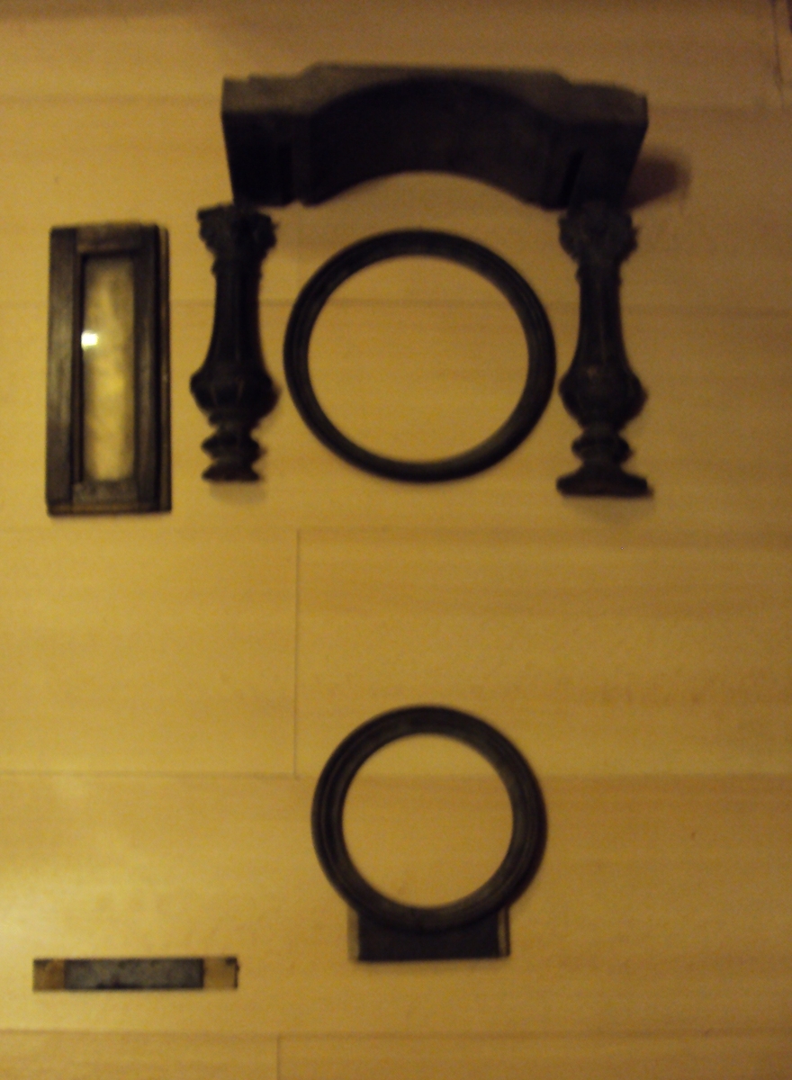

Patrząc na te szafki zegarowe w tym wątku tematycznym ,  być może mój zegar - pierwotnie stacja pogody z termometrem i barometrem też był cieszyński? Niestety po ponad 40 latach od znalezienia go na strychu u krewnych z oryginału, po różnych przejściach pozostały tylko drewniane fragmenty. Wówczas przystąpiłem od otworzenia tej tej sentymentalnej pamiątki rodzinnej. Mechanizm z tarczą też się nie zachował. Na zdjęciach zachowane oryginalne elementy i zdjęcie, wykonane ok. 50 lat , gdy jeszcze zegar istniał w oryginale.
Kolumienki (tralki) mi nie pasują.
Nie widziałem takich, również w katalogach...
Koło okienka tarczy nie było tutaj stosowane.
