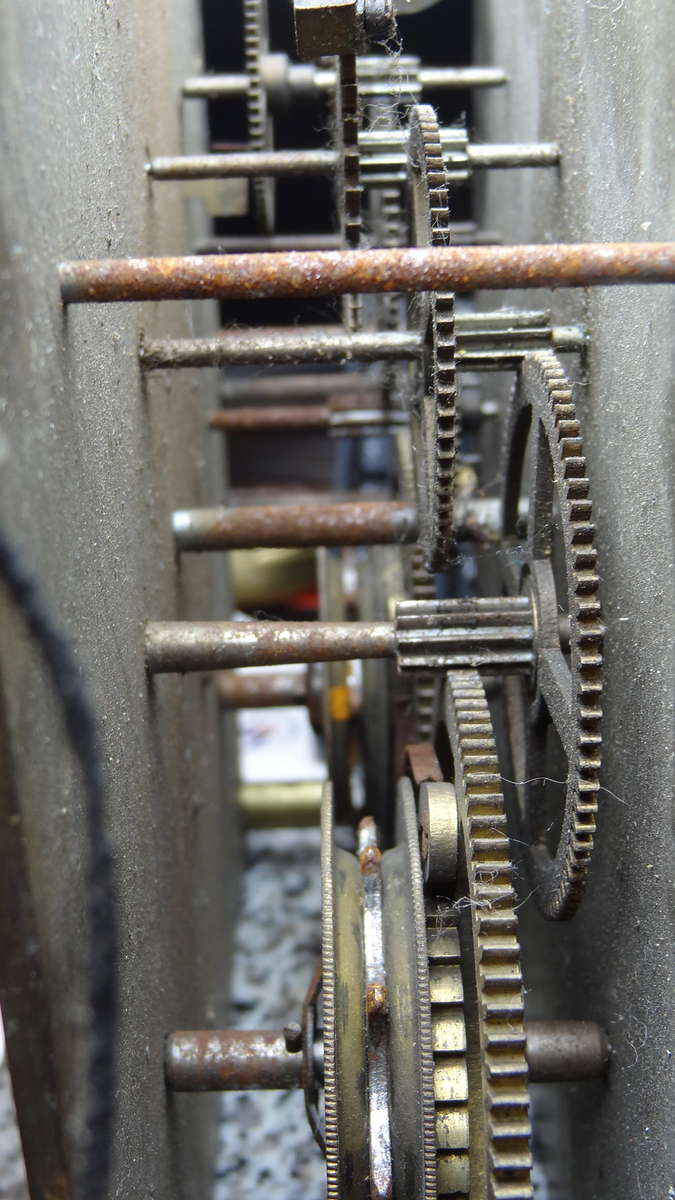

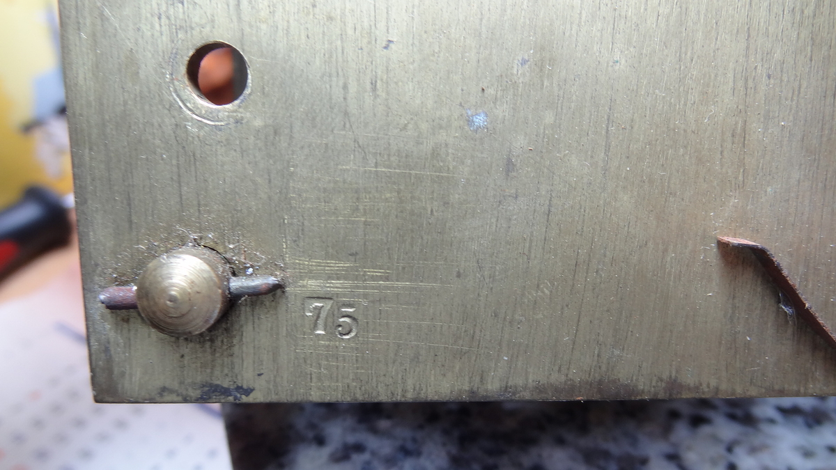

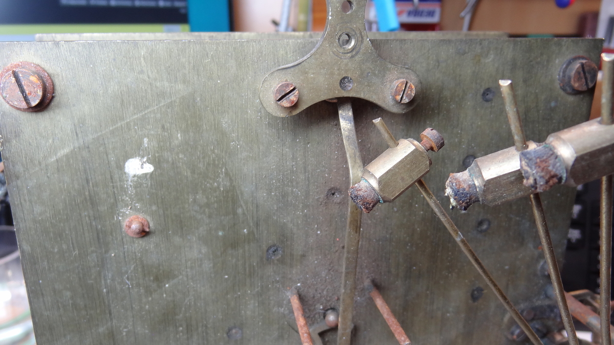

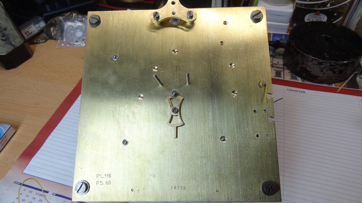

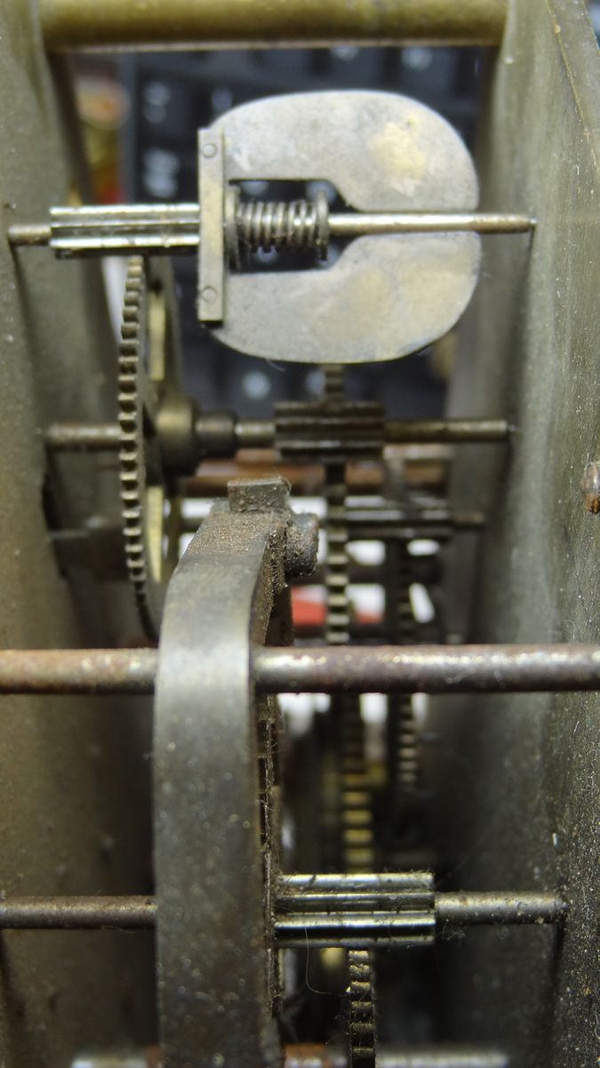

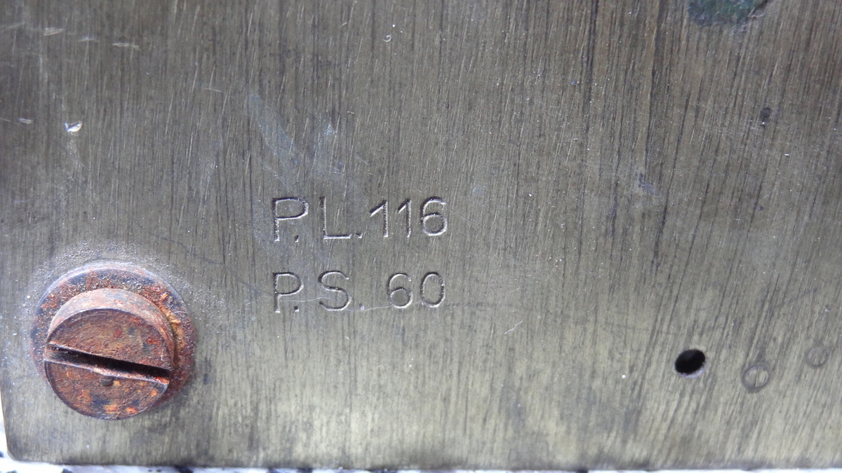

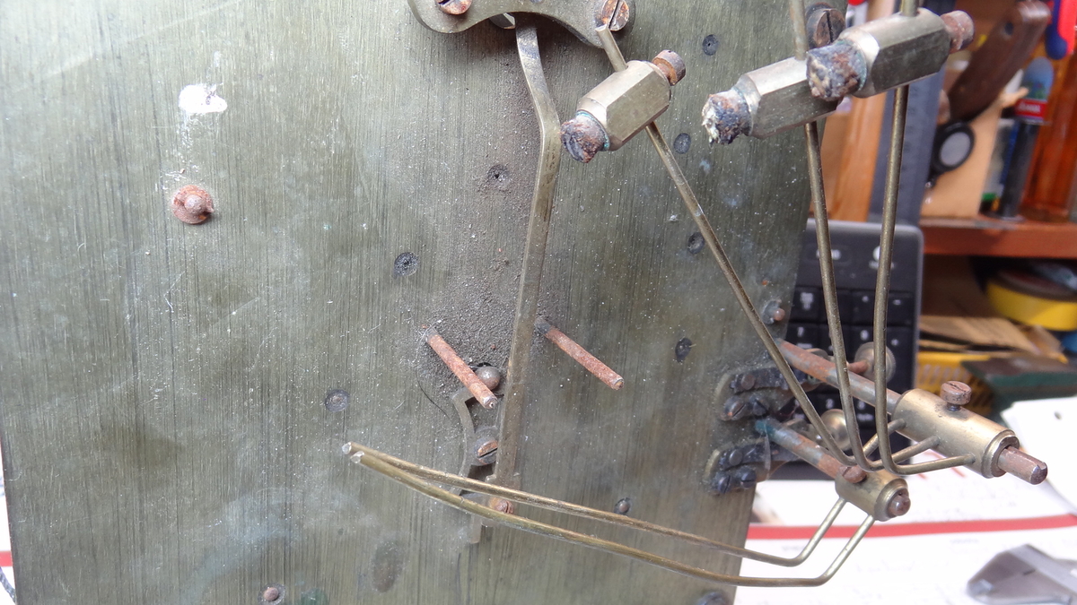

Przepraszam, już się poprawiam. Sam nie wiem co to za firma i z jakich lat. Zegar wydaje się być w dobrym stanie ogólnym. Jedynie palety będą wymagać przeszlifowania, ponieważ widoczne są drobne rowki od współpracy z zębami koła wychwytowego. Może ktoś z Kolegów rozpozna producenta mechanizmu? Bardzo by mnie to ucieszyło.
Wygląda na FMS (Mauthe).
Piotr
Dziękuję za zainteresowanie tematem. Nareszcie wiem kto to wyprodukował. Na jakich stronach można znaleźć takie wspaniałe dokumenty? Muszę poszukać jakichś materiałów na temat tej firmy.

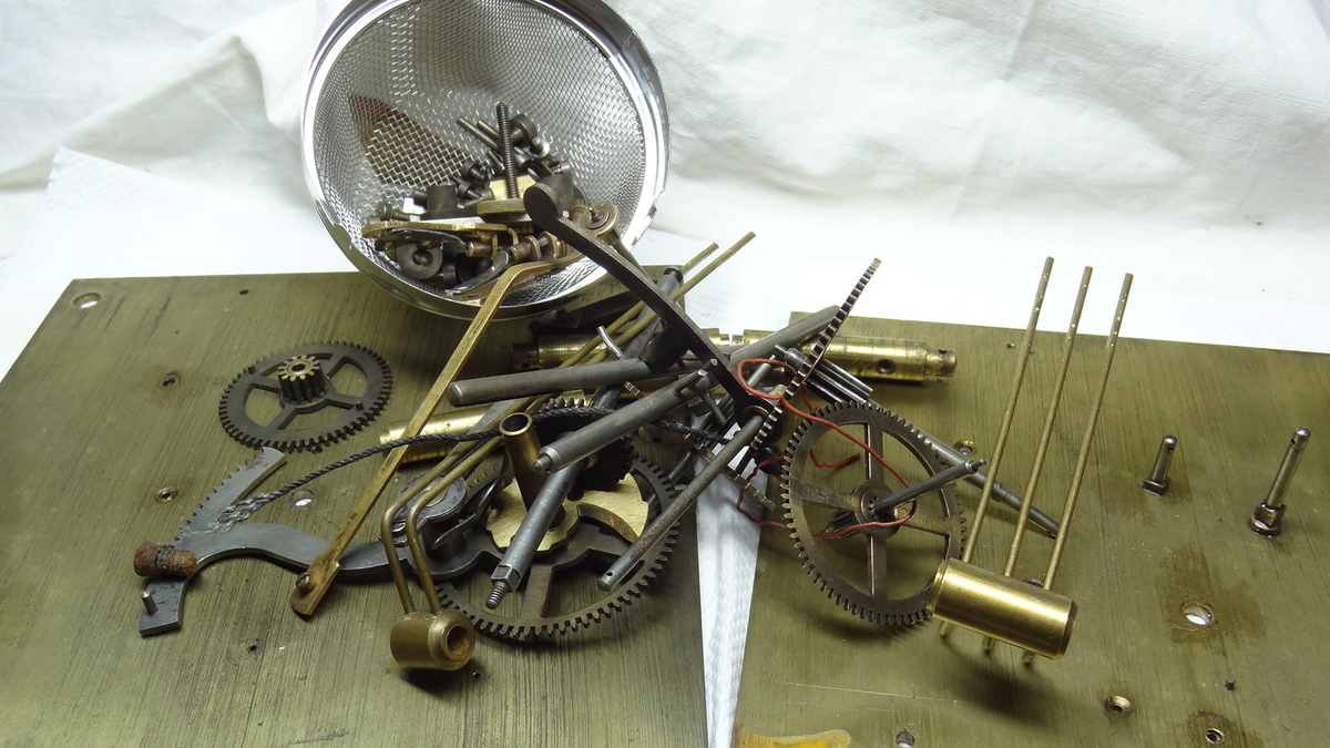

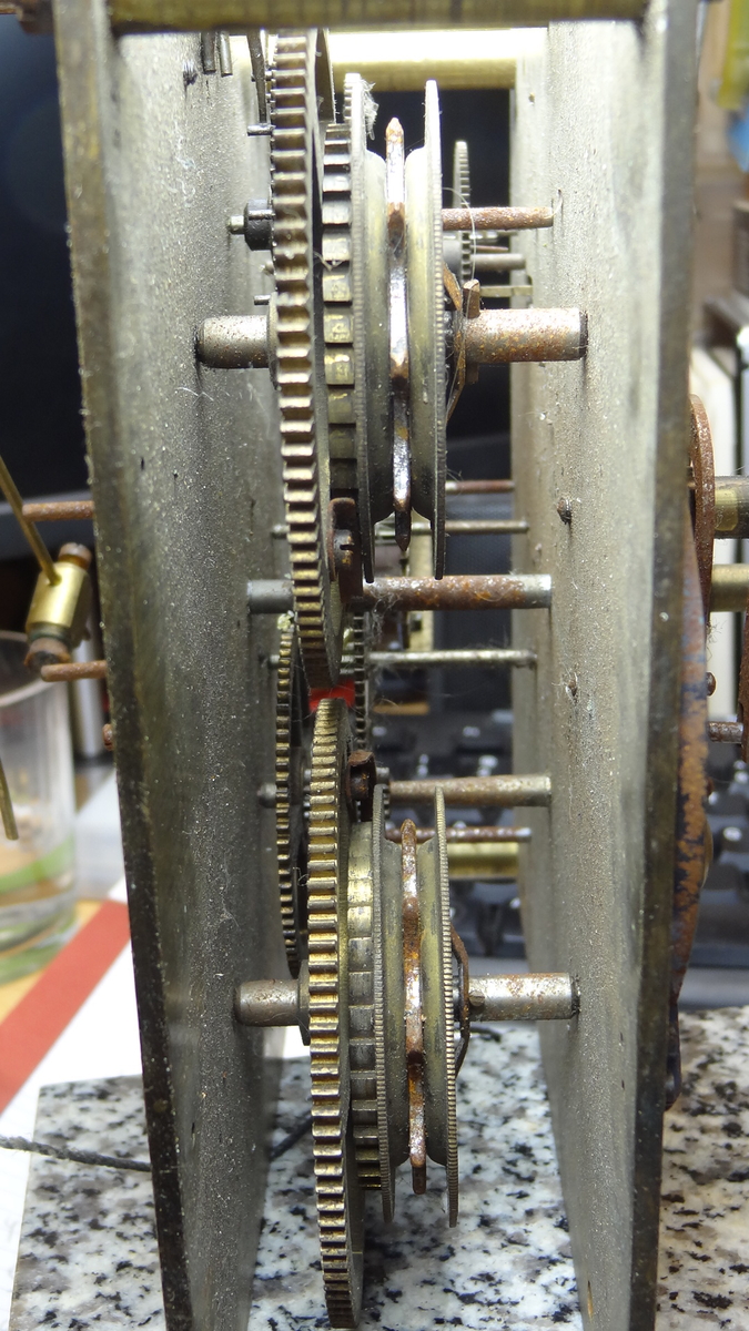

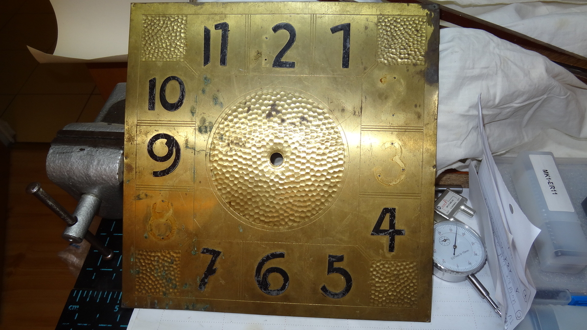

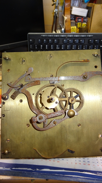

Zegar rozebrałem i wygląda jak kupka złomu. Będzie przygotowany do mycia. Może uda mi się go ponownie złożyć?

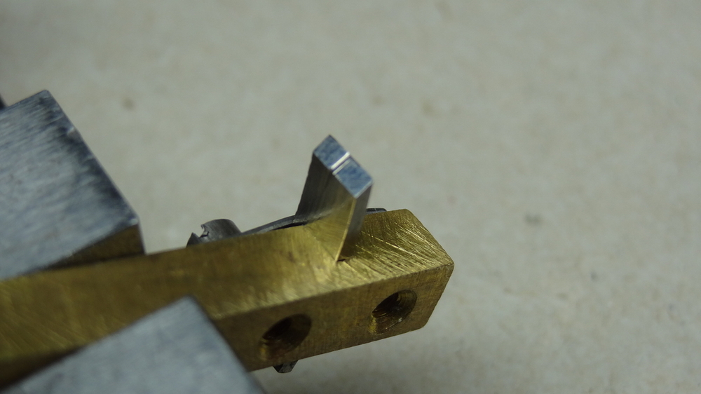

wstaw zdjęcia palet kotwicy o których pisałeś, że zamierzasz szlifować.
Może jednak nie szlifuj ich..

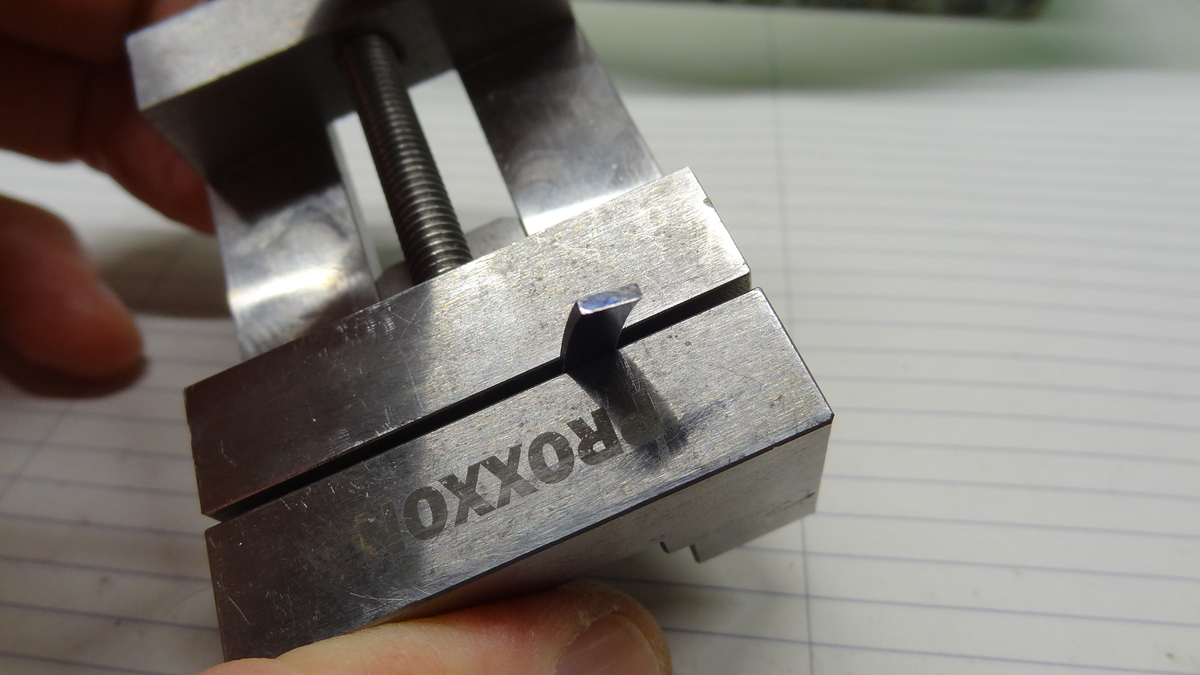

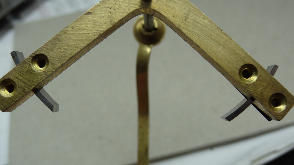

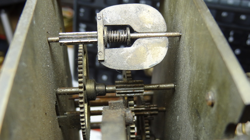

Załączam zdjęcia palet i kotwicy. Wytarcia palet nie są tragiczne, pewnie jeszcze zegar by na nich chodził. Jednak wolę by wszystko było zrobione zgodnie ze sztuką, oczywiście w miarę moich możliwości. Zegar rozebrałem i umyłem w Gronalu. teraz siedzę i czyszczę detale. Nie wiem jak to wychodzi u Was bo ja mam po myciu zawsze taki żółty (matowy zloty) nalot na mosiężnych częściach. Dobrze usuwa się go zwykłą gumką do mazania ołówka i mosiężną szczotką. Sporo czasu to zajmuje. Najgorzej było z płytami, są fabrycznie szczotkowane co widać na zdjęciach. W tych drobnych rysach siedzi cała masa brudu który ciężko usunąć. Pomogła mosiężna szczotka. Łańcuchy napędowe które zamówiłem już podobno jadą do mnie. Ciekawy jestem czy to się uda, czy będą odpowiednie. Jak złożę zegar pokażę zdjęcia

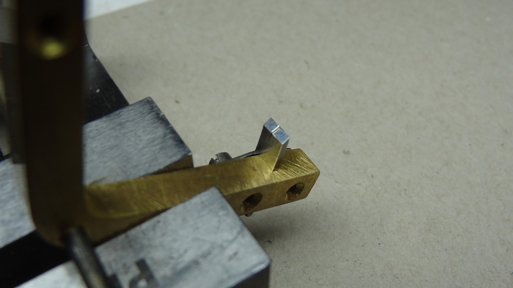

Szlifowanie z ręki raczej się nie uda, chyba, że jest się doświadczonym zegarmistrzem. Ja robię to na tokarce. To znaczy na wrzecionie montuję małą chyba korundową tarczkę szlifierską, a w imak nożowy paletę. Imak jest obrotowy więc można ustawić dowolny kąt szlifowania. Ustawiam szczelinę pomiędzy tarczką a ścięciem palety by była pełna równoległość płaszczyzn. Szczelina musi być bardzo wąska wtedy widać niedokładności. Włączam obroty i zazwyczaj wystarcza tylko lekkie "bzyknięcie" tarczą szlifierską. Polerowanie, nie zmieniając ustawienia palety, zmieniam tarczę na drewnianą z przyklejonym papierem ściernym ok. 1000 i delikatnie poleruję. Czasami zamiast w imaku mocuję paletę w imadełku zamocowanym w przystawce frezarskiej do tokarki. Jak mi wygodniej. W sumie przydał by się jakiś uniwersalny chwytak do mocowania palet np. w imaku nożowym. Muszę się pochwalić, do poprzedniego zegara który naprawiałem zrobiłem całkowicie nowe palety. Zegar działa już kilka miesięcy. Robiłem to pierwszy raz w życiu i udało się. Miałem wielką satysfakcję. Pozdrawiam.

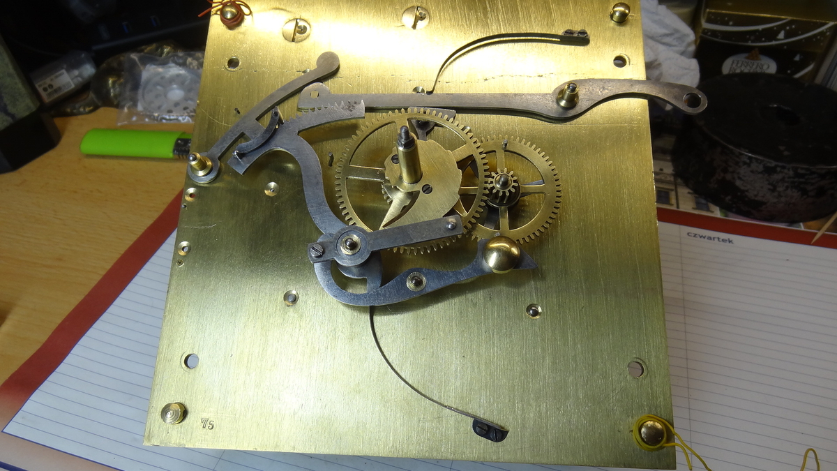

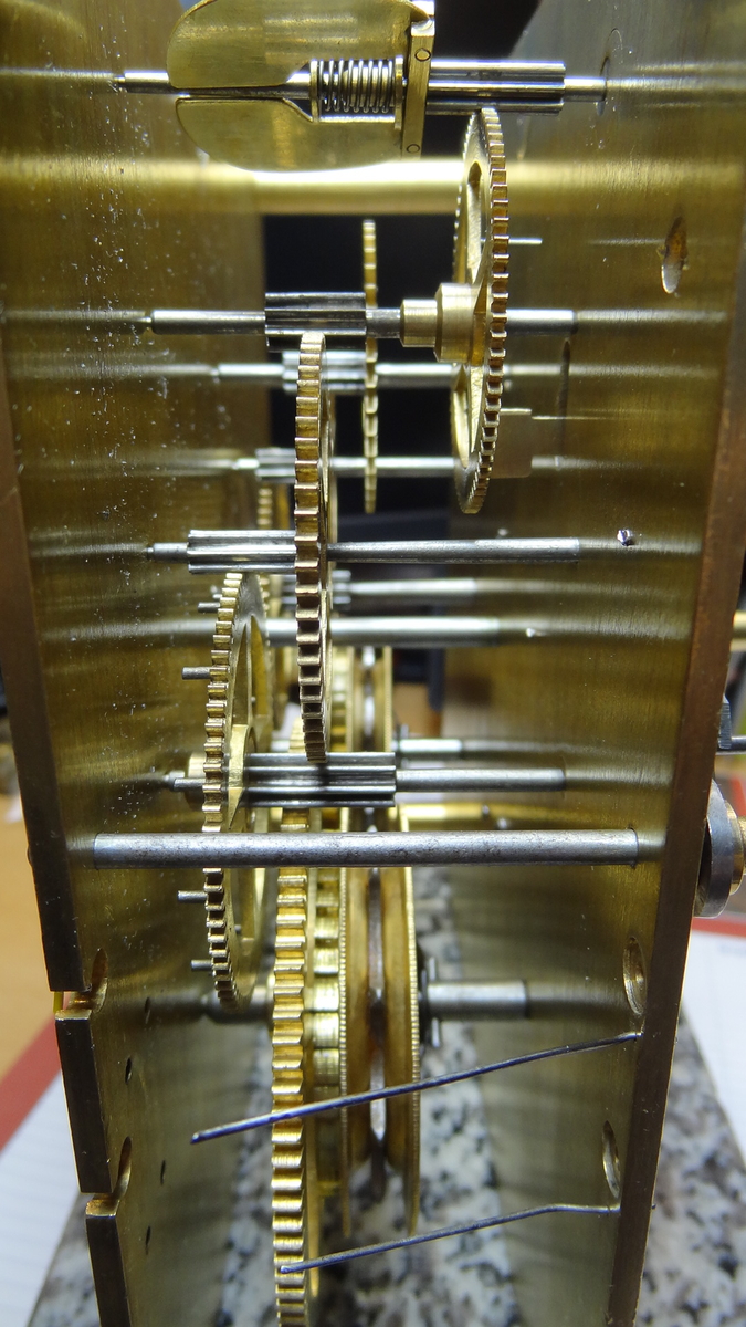

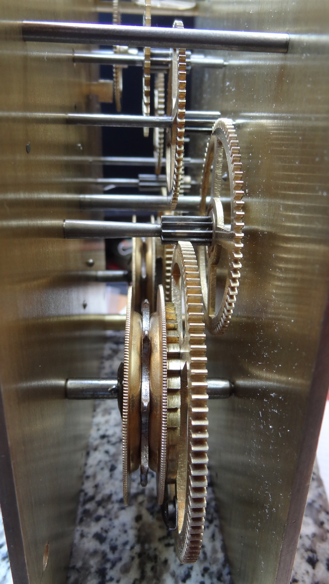

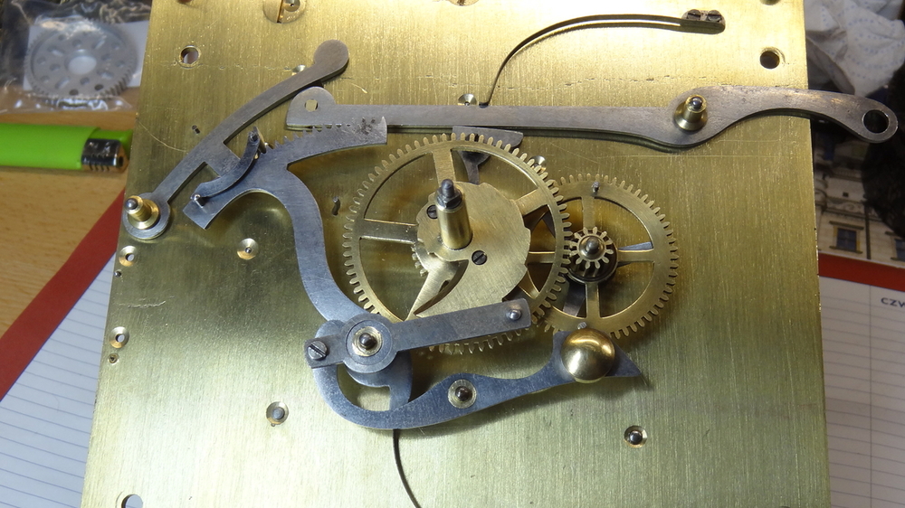

Zegar już umyty i w większości złożony. Ustawione prawidłowo bicie. Płyta zakołkowana prowizorycznie, nie nasmarowany, nie zamontowane wałki napędu młotków, brak szubienicy do zawieszki wahadła (muszę wytoczyć), nie zamontowana kotwica z paletami itp. W efekcie już lepiej się prezentuje jednak do ideału jakie widziałem na zdjęciach z forum jeszcze mu daleko. Jak widać, już zaczyna łapać wszechobecny kurz. Sporo jeszcze pracy zostało.

No i właśnie, mój opis szlifowania palet odnosi się do przypadku kiedy palety mają prawidłowy szlif, to znaczy nikt ich jeszcze nie szlifował. A co w sytuacji kiedy kąty szlifowania są niewłaściwe? jak je sprawdzić? Jakie powinny być?  Jak to zrobić profesjonalnie?
Aha, i jeszcze zdjęcie zaszlifowanej palety.
Edytowane przez atml

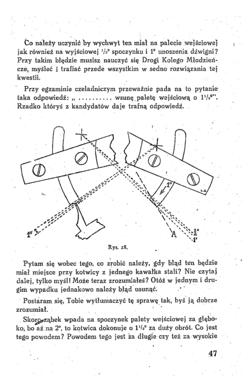

A, to już raczej z książki, bo różne są kotwice i koła wychwytowe, więc tam są i szkice i kąty podane. A dalej i różne przyrządziki do tego. Ale jak trzeba, to zaradzimy.

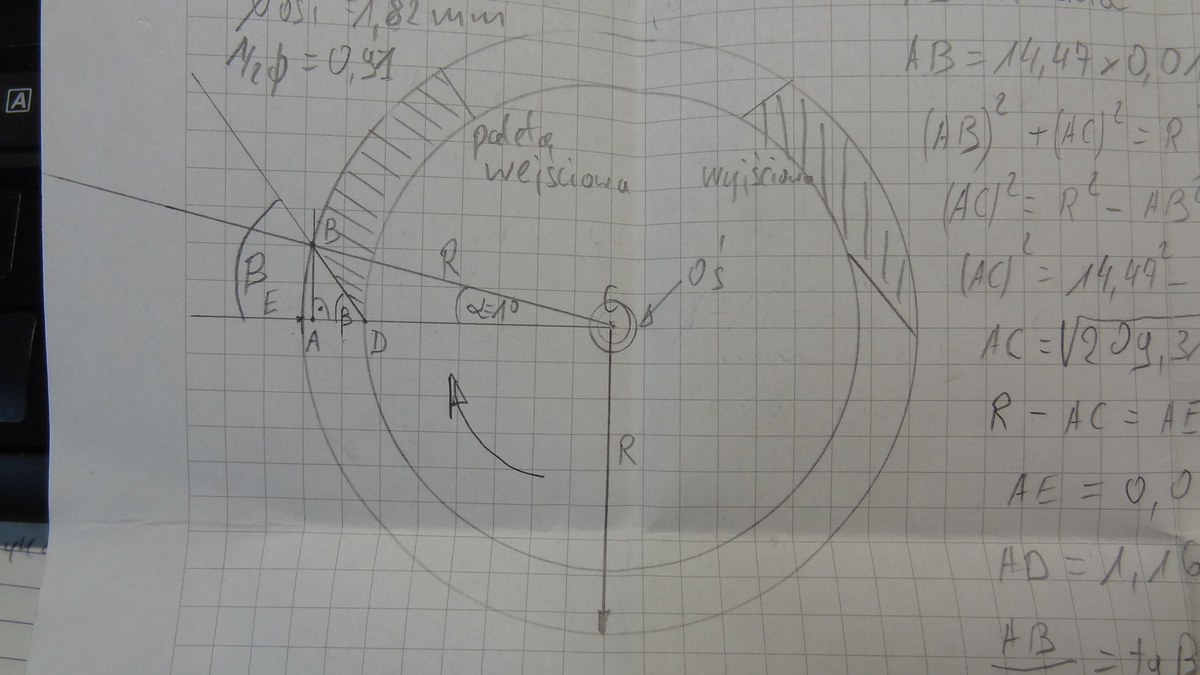

Dziękuję, tak też sądziłem, że szlifowanie palet to zbyt szeroki temat by zamknąć go w kilku słowach postu. Kiedy robiłem nowe palety do poprzedniego zegara, rozrysowałem zgrubnie projekt wychwytu z zegara (zgodnie z książką) i trygonometrycznie wyliczyłem nachylenie skosu palety do promienia okręgu z którego palety powstały. Wyszło mi trochę ponad 12 stopni.
W obecnym zegarze, podczas szlifowania stwierdziłem, że paleta wyjściowa ma zbyt ostry skos ( wdg. mnie ktoś tu grzebał), dodatkowo widełki kotwicy były zgięte w stronę palety wyjściowej. Większy skos powodował inny kąt impulsu i zegar "kulał". Ktoś chciał to naprawić i wygiął widełki. W tej sytuacji wygięcie nic nie da, dodatkowo nic nie trzeba wyginać ponieważ widełki są połączone z osią kotwicy ciasno-obrotowo, wystarczy przekręcić. Tak czy inaczej szlifując paletę wyjściową zrobiłem szlif mniej ostry tak by skos obu palet był równy.

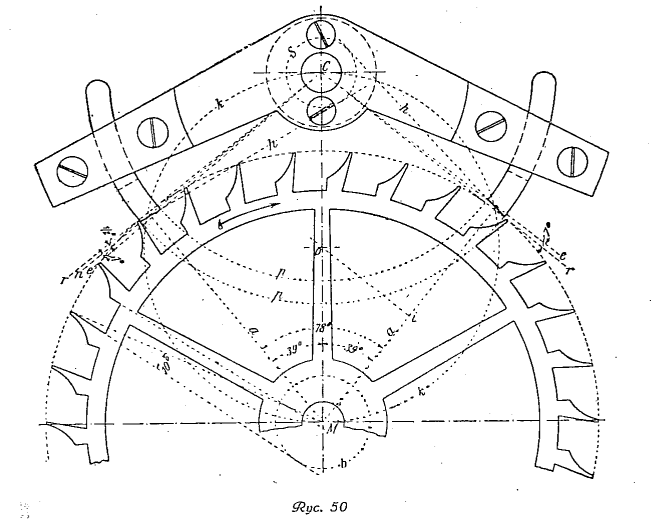

 Podwapiński.. tam jest też o geometrii palet...
Pozdrawiam Mirek

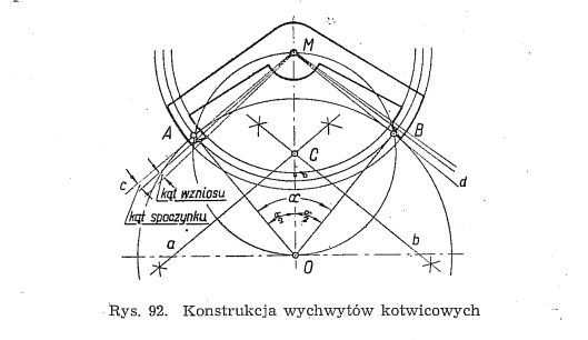

Dzięki za odpowiedź mkl1, tak oczywiście książki Podwapińskiego to podstawa. Na tym rysunku kat impulsu ( u Groszka) nazywa się kąt wzniosu.

Wychwyt niby takie proste urządzenie ale jak przychodzi do regulacji bądź naprawy zawsze sprawia kłopot, przynajmniej mnie. Parę słów na ten temat. Patrząc od przodu zegara lewa kotwica to wejściowa, gdyż koło obracając się w prawo wchodzi pod kotwicę. Prawa kotwica, zęby koła wychwytowego wychodzą poza kotwicę to paleta wyjściowa. Jak widać skosy OBU palet zawsze są ustawione tak by ząb mógł pod nie wejść. Wyższą częścią skosu w stronę zęba. Oczywiście że nie można zamienić palet miejscami, ich skosy będą wówczas ustawione przeciwnie. Ząb poruszając się po powierzchni skosu ( impulsu) daje napęd wahadłu – jak już pisałeś. Czas przez jaki trwa droga zęba po impulsie palety (po skosie), musi być jednakowy dla obu palet czyli skosy impulsów OBU palet muszą być jednakowe. I tu się już różnimy w zeznaniach 🙂 . Kontynuując kąty szlifu obu palet muszą być jednakowe. Dla ilustracji kawałek książki Pana Leona Groszka. Paleta wejściowa (lewa), posiada kąt impulsu 1 stopień zaznaczony na początku i na końcu skosu liniami przerywanymi i paleta wyjściowa (prawa), też powinna mieć impuls 1 stopień, więc trzeba ją zeszlifować tak jak narysowana jest linia A. Oczywiście kąty impulsu to co innego niż kąt skosu. Kąt impulsu, ten jeden stopień ma wierzchołek w środku koła to znaczy w środku osi kotwicy a obrzeżem koła jest zewnętrzna powierzchnia palet. Natomiast kąt szlifowania zawarty jest między skosem palety a promieniem okręgu o którym pisałem. W załączniku moje szkice związane z obliczeniem w/w kąta. Na rysunku kąt skosu ( szlifu) to kąt B (Beta), natomiast Alfa =1 stopień, to kąt impulsu. To takie moje może trochę zbyt teoretyczne rozważania, prowadzone w celu lepszego zrozumienia działania wychwytu Grahama. Stad moje twierdzenie że kąty obu palet powinny być jednakowe, z pewną tolerancją. Oczywiście przy tej standardowej najczęściej spotykanej konstrukcji wychwytu. Jeśli się mylę i moje rozumowanie jest błędne proszę mnie poprawić.

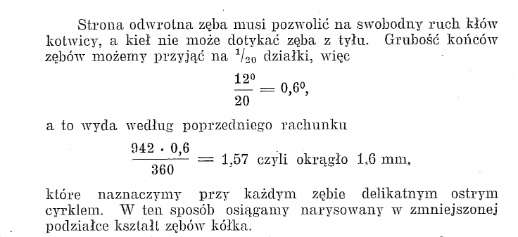

Wg Sieverta.. trochę inaczej ale dokładnie...
