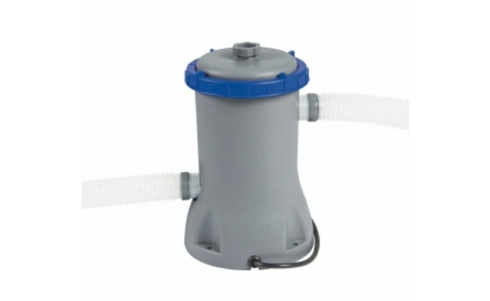

Nie piaskowa, tylko wydajniejsza na te większe filtry. Z reguły dołączają ja do basenów w prostokącie o znacznie większej pojemności. Przy tej dołączonej na start po wizycie ferajny dlugo przerabiała po dodaniu chemii. Ta robi to 3 razy szybciej. Piaskowej nie miałem nigdy, a to już trzeci basen. Kumpel ma blisko drzew i u niego super sprawdza się skimmer bo ładnie ściąga wszystko pływające z lustra wody, liście i owady.
Taka dołączają do wyposażenia, ona ma 1250 litrów na godzinę. Gdybyś chciał skimmera to za słaba. Do niego musi mieć wydajność ponad 2000 litrow. Kupiłem dwa razy wydajniejsza polecona w hurtowni i śmiga lata. Ta co podałeś też da radę tylko mi się wydawało, że za wolno jej idzie. Taki mój kaprys.
