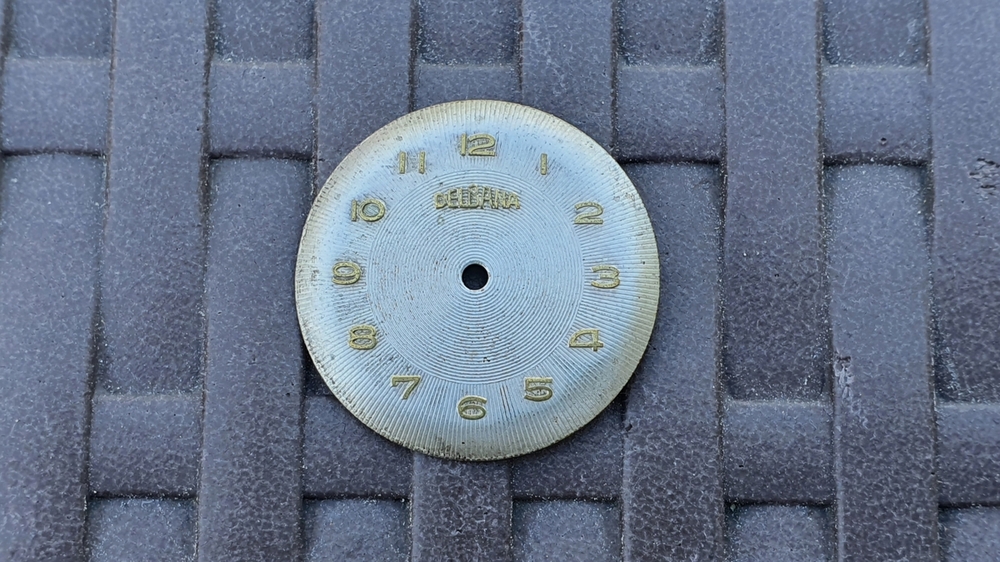

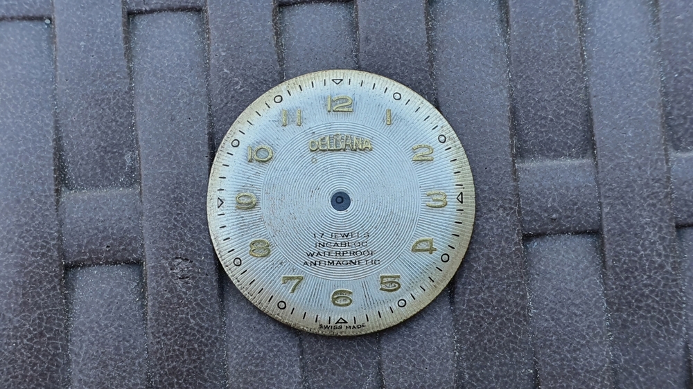

Ostatnio kupiłem kilka tarcz ze startymi napisami... Dzisiaj zrobiłem próbę i całkiem nieźle to wyszło... Na pewno lepsze to niż goła tarcza ;)

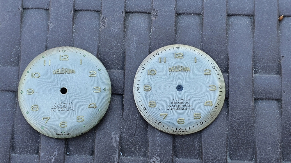

Na ostatnim zdjęciu porównanie tarczy z kalkomanią i z resztkami oryginalnego druku ;)
Jeszcze tylko luma wieczorem i będzie cacy :)

Tak, z  napisem.zdecydowanie lepiej niż bez napisu 😊
w jaki sposób naniosłeś na tarczę?
Tu po prostu przykleiłem całość bo to próba na wygląd ;)
Niedługo będę kombinował z przeniesieniem samego druku na tarczę, bo widziałem w internetach że ponoć się da... Pożyjemy, zobaczymy ;)
czyli w pokazanej tarczy przykleiłeś po prostu folię z napisami.

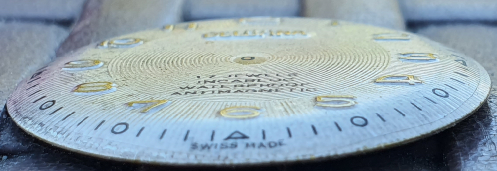

nawet nie widać..
Troszkę widać jak się spojrzy na samą tarczę z boku przy indeksach, ale po zamontowaniu w kopercie kompletnie nic nie rzuca się w oczy ;)
