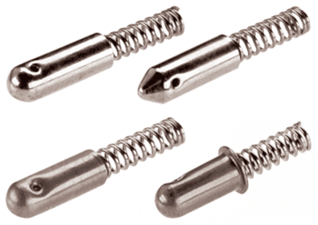

Mam troche  dziwne  pytanien  techniczne,mianowicie  czy  i  jak  moge  polaczyc  sprezynke  stalowa  na stale  z  tulejka  metalowa  lub mosiezna,spawanie,lutowanie .Srednica  zewn tulejki  odpowiada  srednicy  zewn  sprezynki

jakie zastosowanie, przybliżone wymiary, materiał (bo inaczej stal-stal, inaczej stal-mosiądz )
może wystarczy lut twardy a może wystarczy przynitować a może połączyć na wcisk..
image.png.cfbab9ac45f63fec9f7974a5073a15f0.pngChodzilo  mi  o  cos  takiego tylko  ma  byc  sprezynka  stozkowa  i  tulejka  z  gwintem wewnetrznym stozkowym drobnozwojowym ,korpus  stal  nierdzewna ,sprezyna stal  nierdzewna ,srednica  min  sprezyny  2mm ,srednica  max  sprezyny  8,5  mm ,dlugosc  korpusu-tulejki  15-20 -25mm,srednica  drutu do ustalenia,wazne aby  srednica  tulejki  byla  rowna srednicy  max  sprezynki>Moze  umie  to  ktos  z  was  w  autocadzie  narysowac...

Janku! Lutowanie lutem twardym odpada gdyż wymagana wtedy jest wysoka temperatura i w niej sprężynka straci swe właściwości . Można spróbować lutować lutem miękkim takim jaki używają elektronicy, (temp. topnienia ~180 stopni). Problemem jest tutaj wstępne pobielenie elementów w miejscu łączenia, bo stal nierdzewna niechętnie się lutuje lutami cynowymi. Pomocnym tutaj może być lutówka ZnCl+ HCl (kwas solny z rozpuszczonym kawałkiem cynku rozcieńczone wodą) Niezłe są gotowe topniki z zawartością chlorowodorku aniliny. Inną ,zupełnie bezpieczną metodą łączenia będzie zgrzanie elementów na zgrzewarce elektrycznej. Dorobić trzeba tylko w tym przypadku subtelną elektrodę. Jeszcze inną , szlachetną metodą ,dostępną w Polsce, jest przyspawanie wiązką elektronów w próżni. Tylko to trochę kosztuje. A jak już będziesz miał konkrety to zadzwoń.

Moim zdaniem należałoby na jednym z ostatnich zwojów przygotować odpowiednie miejsce i tulejkę zagnieść właśnie w tym miejscu blokując sprężynę.

Chyb a tak  wlasnie  wyglada proces produkcji  tego elementu,troszke mi  sie  juz  wyjasnilo,naprawde  bardzo mi  pomoglisdcie.

Na zdjęciach przykładowych jest punktowo blokowana sprężyna w tulejce
I  właśnie  o  takie  odpowiedzi  mi  chodziło,bardzo  mi  pomogliście.Punktowo  blokowana  lub zagniatana  sprezynka .
