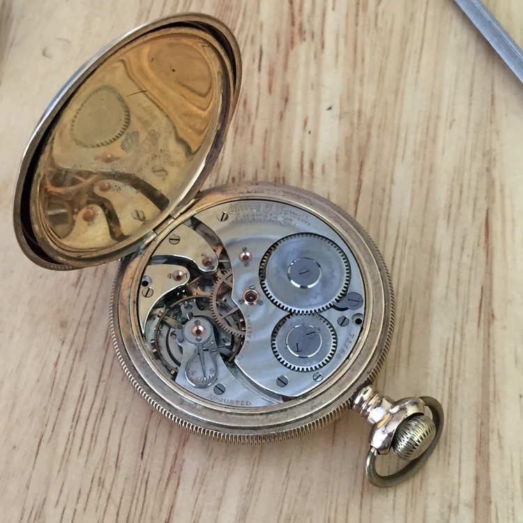

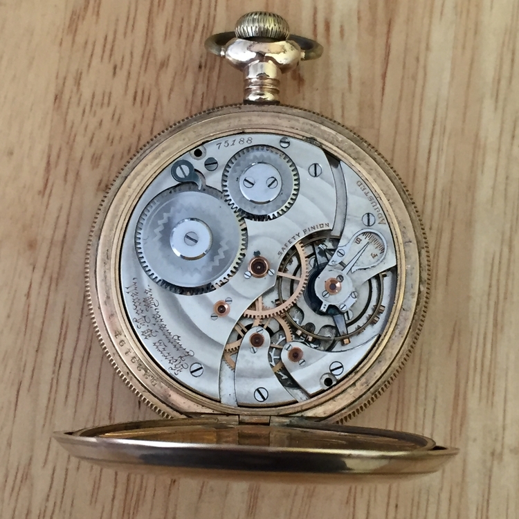

Ciekawy mechanizm Hamiltona
Takie się trafiło...
Ten model Hamilton robił na zlecenie firmy Hayden Wheeler. Ten dodatkowo to ‚private label’ dla zakładu Harry P. Towell, Augusta, Me.
Dosc rzadkie i poszukiwane mechanizmy.

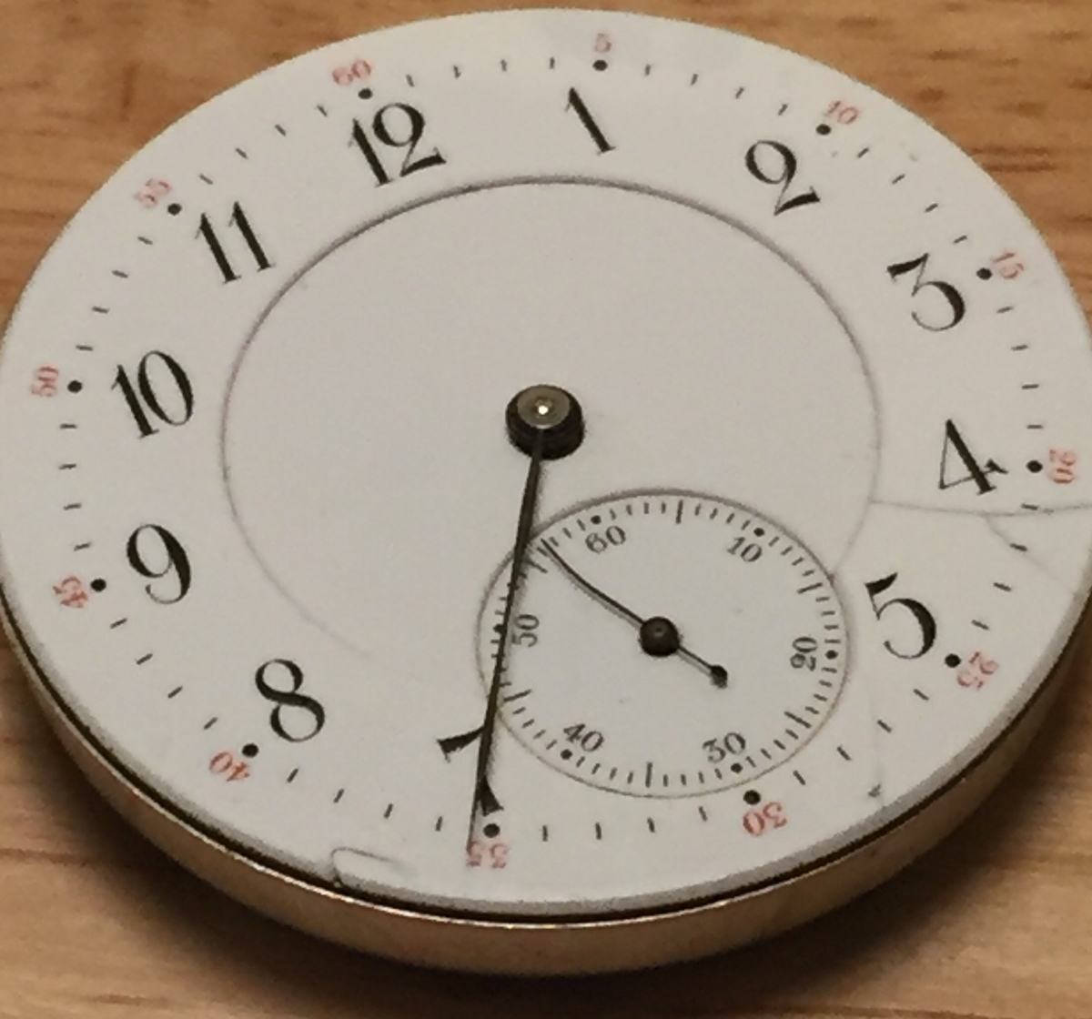

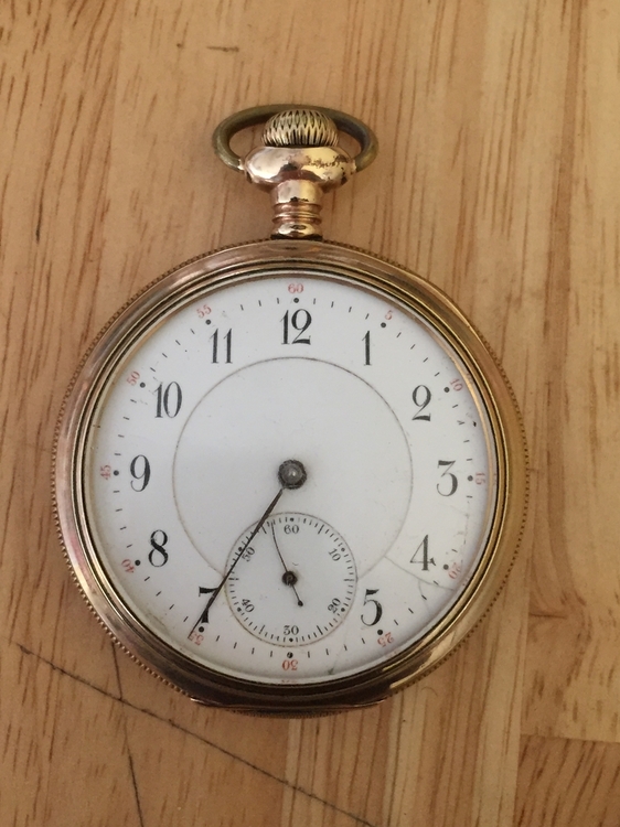

złamana oś balansu i wskazówka, brakuje walka naciagowego. Trzeba będzie naprawić, bo warto!
Miłego dnia!
Oś jedzie, koperta jedzie... trzeba się „tylko” uzbroić w cierpliwość :)
Miłego dnia!
Oś jeszcze nie dojechała, ale koperta już jest :)

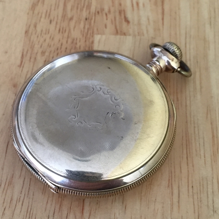

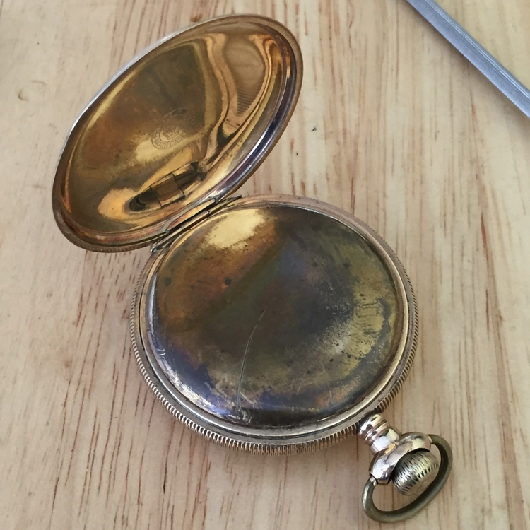

Dekiel - niestety - wytarty...
Wewnętrzny...
...też (chyba zbyt agresywnie polerowany, albo ktoś usuwał dedykację)....
Grunt natomiast, że pasuje :)

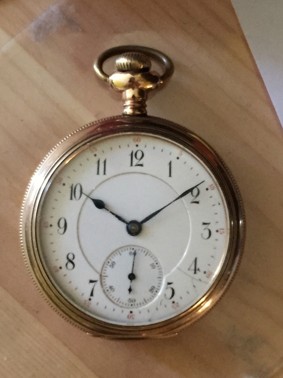

Z tyłu ładnie...
...z przodu też.
Niestety coś jest zepsute też pod tarczą, bo nie włącza się ustawianie wskazań...
Mam nadzieję, że nie trzeba będzie niczego wymieniać :(
Oś wciąż jedzie, wskazówki mam, śrubki znajdę. Na razie czekam na oś...
Miłego dnia!
Wydaje mi się, że koło wychwytowe ma dość nietypowy kształt, pogrubione końce "ramion" czy jak to nazwać :), przynajmniej tak mi się wydaje, bo jestem kompletnym laikiem...
Może są zeszlifowane pod kątem - zobaczę jak rozbiorę, ale to dopiero jak będzie oś...
Miłego dnia!

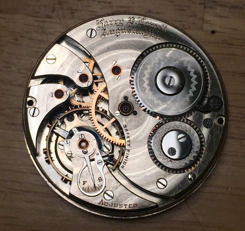

Próbowałeś odczytać tę gotycką dedykację ?
Chodzi o napisy na mechanizmie?
W pierwszym poście - to nazwa zakładu, który mechanizm zamówił (tzw Private Label).

Oś balansu dotarła :)
Miałem mały wypadek i rozgniotłem nieco górny czop, ale spolerowalem i działa. Wziąłem niestety nie ten nabijak... nie sprawdziłem głębokości otworu...
Wskazówki :)
Teraz tylko czyszczenie i oliwienie i będzie ładnie...
Miłego dnia!
16s czy coś pomiędzy?
Kolejny amerykański smaczek, co potwierdza głębokość i szerokość tematu.
Brawo za kolejny reanimacyjny sukces!
To jest ciut więcej niz 16s. To „stara” 16-tka jak Waltham 1888
