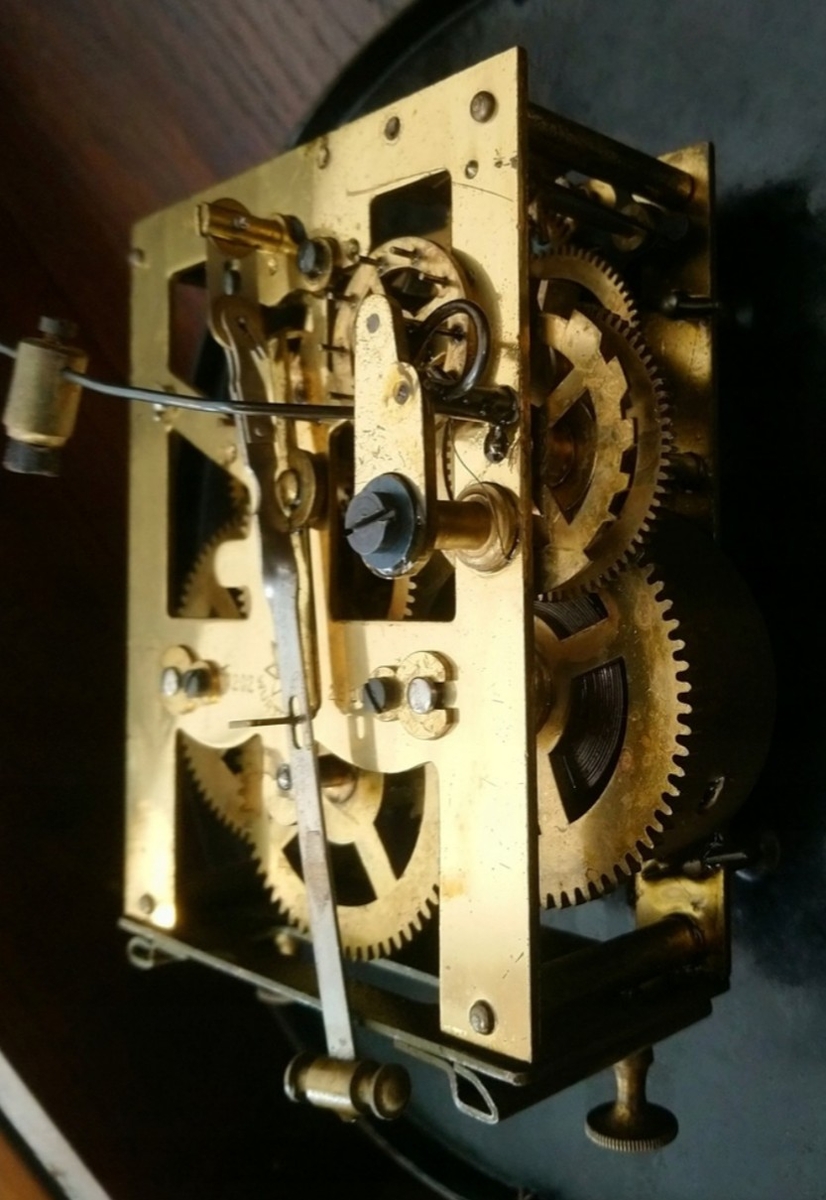

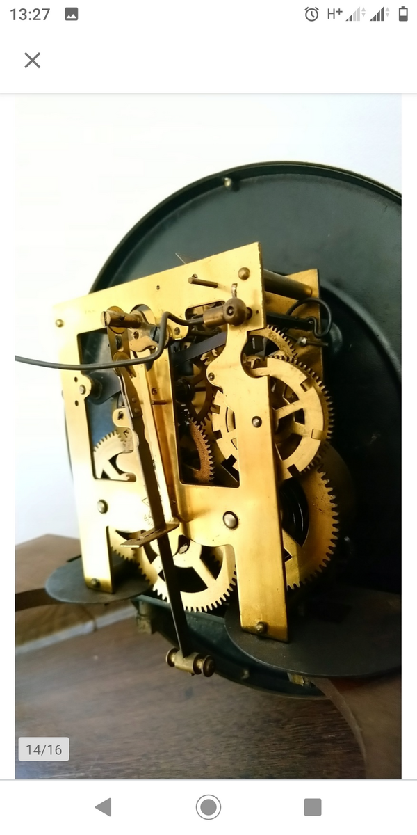

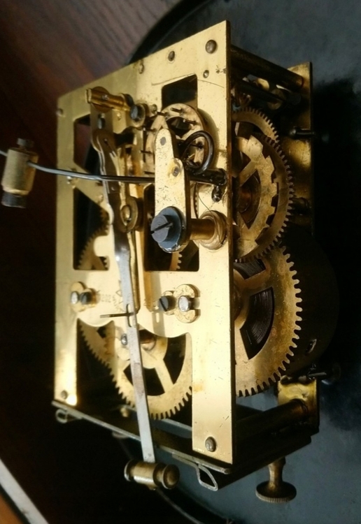

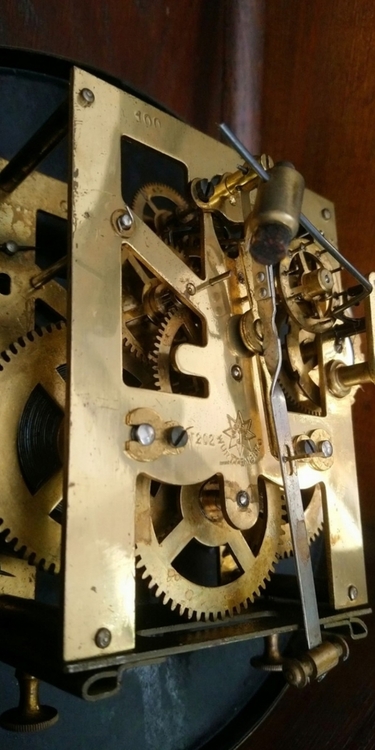

Niedawno nabyłem zegar wiszący  Junghans z ok 1910-1920r. Szukając info która sprezyna służy do nakręcenia chodu a która bicia, natknołem się na wpis Św.P. ODLUDKA p. Jana że jakiś Junghans ma 'prymitywny mechanizm' Czy można zatem prosic o linka lub tu wyjaśnienie jakie mechanizmy w tym okresie montowane były w Junghansah ściennych nakręcanych? Jakie różnice w nich są? We wspomnianym wpisie była mowa o łożyskach np..
Będę wdzięczny za odp. fajnie jest trochę wiedzieć o tym co się ma.
Szczególnie mam pytanie czym różnią się te 2 mechanizmy 3 zdj. Pierwszy i 3 drugi?

No Tak.
Mechanizmów trochę było, a nie, że tylko jeden w tych latach robili. Więc, o jakim mowa ?

Witam w sumie to właśnie pytałem jakie były? Czym się różniły? Mój - dodałem właśnie zdjęcia.

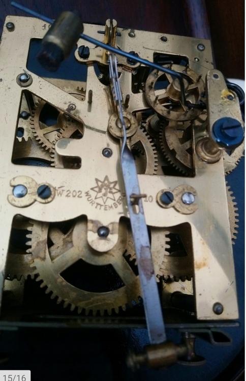

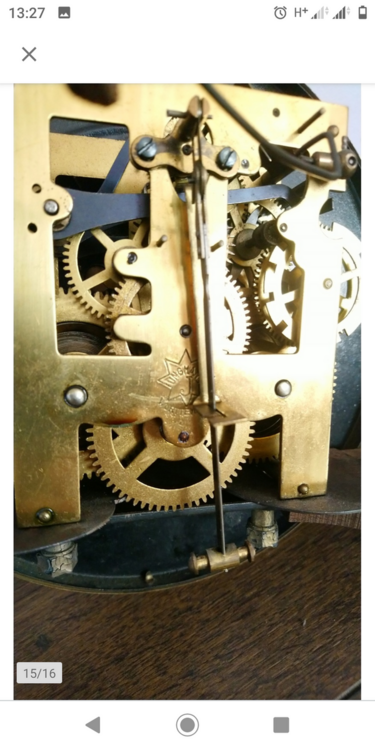

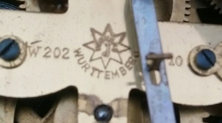

A co to znaczy "tego 2 typu 3 ostatnie zdjęcie" dokładniej? Chodzi o W202?
Kod daty produkcji jest przesłonięty wahadłem.
Piotr
 końcówka kodu daty to chyba 10

1 godzinę temu, tarant napisał(-a):
Tak w202, to 3 ostatnie zdjęcia. Wcześniej 3 zdj. Tego 1szego typu.
To jest mechanizm z serii W202, produkowanej w latach 1925 - 35, ten konkretnie w październiku 1928 roku (28 10). Na werku wybite jest jeszcze 100 - ilość wahnięć na minutę. I to tyle. Mechanizmy tej serii różniły się czasem chodu i długością wahadeł.
O mechanizmie na pierwszych trzech zdjęciach nic się powiedzieć nie da poza tym, że wyprodukowano go zapewne około roku 1917-18 (wg mikrolisk wtedy wprowadzono taką sygnaturę), nie widać kodów daty produkcji.
Widać, że mechanizmy różnią się od siebie wykrojem płyt, rozwiązaniami mechanizmu bicia.  Więcej nie widać, trzeba by je rozebrać , porównać, pomierzyć.
