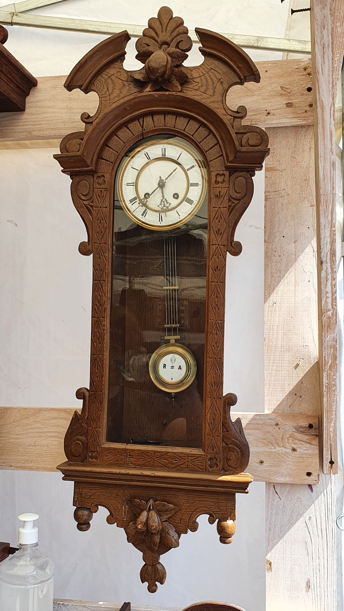

Dzień dobry,
wypatrzyłem taki stary zegar wiszący. Sprzedawca zapewnia, że jest to Junghans z 1880 r. Niestety, na tarczy sygnatury nie ma, na mechaniźmie także brak oznaczeń, jedynie są litery R i A na wahadle (ale nie w gotyku). Nie jest to dla mnie najważniejsze, bo bardzo mnie się spodobał ten zegar. Ale z czystej ciekawości, być może ktoś z forumowiczów udzieli mi jakiejś wskazówki, czy to może być Junghans.
Bardzo dziękuję i pozdrawiam!

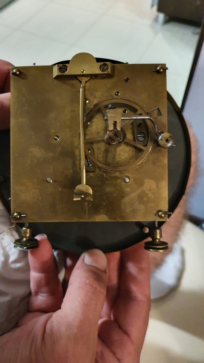

Wskazówka: proszę pokazać ten mechanizm bez oznaczeń.
Piotr
Z tego jednego zdjęcia - nie zapowiada się na JungHansa. Ale zdjęcie mechanizmu z bliska (oraz mocowanie w skrzyni) - być może pozwoli ustalić pochodzenie...

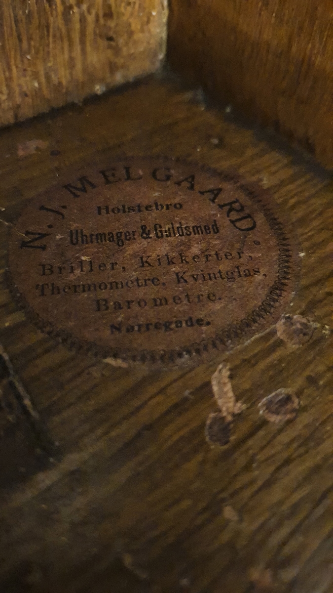

Rozmawiałem z osobą, która ma warsztat zegarmistrzowski i opiekowała się tym zegarem. Rzeczywiście, Junghans to nie jest (trochę sprzedawcę poniosło :)).

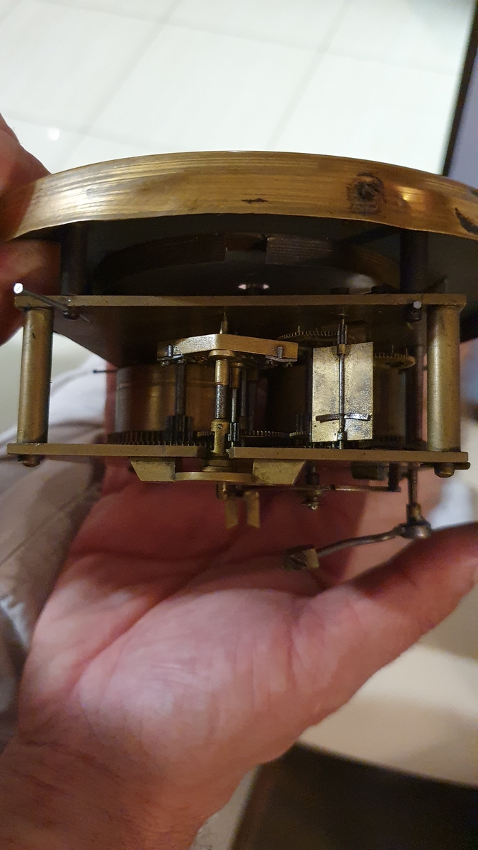

Zdaniem zegarmistrza może to być zegar francuski z ok. 1880 r. (na rok wskazuje wykonanie mocowania - załączam zdjęcia mocowania oraz mechanizmu).
Powiedział on także, że zegar został sprowadzony z Danii i owszem jest tam naklejka z warsztatu N.J. Melgaard z Holstebro (także załączam zdjęcie). Zainteresowało mnie to i na duńskiej stronie: https://www.kulturarv.dk/mussam/VisGenstand.action?genstandId=11249434 znalazłem informację o tym, że ten warsztat w latach 1875-1919 także produkował zegary.
Zrobiło się ciekawiej :) i jakim tropem teraz pójść: francuskim czy duńskim?20210803_220820.thumb.jpg.df32246212e7c7a7052f684a0e2f8c81.jpg

Prawdopodobnie to jest raczej niemiecki mechanizm, być może kupiony jako "surowy" - ébauche. Wieszak mi nie przypomina żadnego z masowo produkowanych. Skrzynia natomiast rzeczywiście przypomina nieco francuskie z lat 80 XIX wieku.
Piotr

Są podobne wieszaki, ale mechanizmy już inne. Tu charakterystyczny jest mostek z tymi trapezowymi bokami. Nie miałem dotąd 2giego takiego przypadku.
I sposób złożenia tarczy... widać że zewnętrzny pierścień jest przykręcany do takich 'punktów' wkrętami. Jeszcze gdzieś to spotkałem, ale to nie jest popularne rozwiązanie. Może jest dla kogoś typowe..?
N. J. Melgaard żył w latach 1852 - 1931, był zegarmistrzem,
ale sygnował też wyroby ze srebra.
Firmę przejął po Ojcu zegarmistrzu w 1875 roku
i przekazał Synowi w 1919 roku.
Firma istniała do 1937 roku, siedziba Norregade 4, Holstebro.
Znalazłem też zdjęcie, ale tylko jedno innego zegara.
Pozdrawiam Jacek

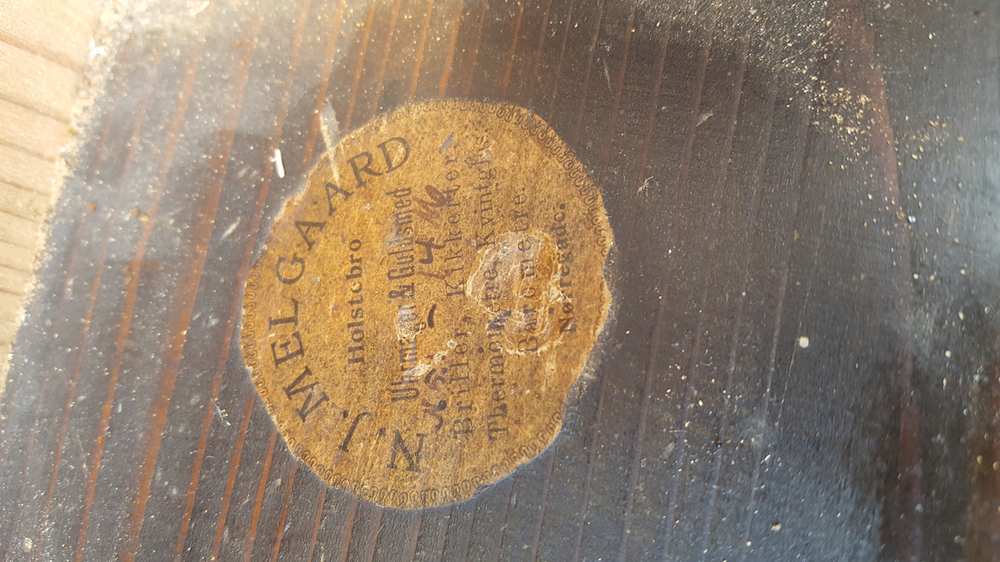

Bardzo dziękuję wszystkim za odpowiedzi, podobny przykład i historię warsztatu. Robi się bardzo ciekawa historia tego zegara: mechanizm najprawdopodobniej niemiecki, skrzynka przypomina francuską z lat 80 XIX wieku i wygląda na to, że złożone to wszystko zostało przez duńskiego zegarmistrza :).

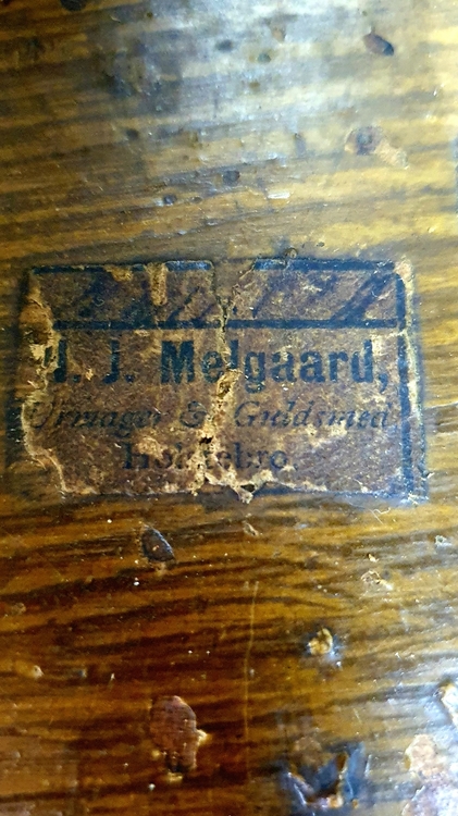

Jest tam jeszcze jeden dowód udziału Pana N. J. Melgaarda - druga naklejka (załączam zdjęcie). O ile napis "N. J. Melgaard, Uhrmager & Guldsmed Holstebro" da się odczytać, to treść powyżej już nie jestem w stanie.
Czy ktoś jeszcze słyszał o zegarach pochodzących z tego duńskiego warsztatu?

Zegar ze zdjęcia to tak na 90% Becker.
Piotr
W terenie działam... nie mam narzędzi żeby ładnie powiększyć... ale to GB
Podbijam, 99% :D
Piotr
No sprzedawał chłopina te zegary...
