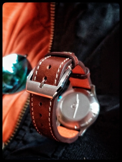

Pasek.
 Jest wykonany z dość grubej brązowej skóry (potwierdza to charakterystyczny zapach) znajdującej się od zewnętrznej strony i cienkiej pomarańczowej od wewnątrz. Przeszyty jest nicią w kolorze ecru. Z boku nałoża "na grubo" farba krawędziowa do skór, co z jednej strony dobrze chroni skóre, ale z drugiej wygląda trochę tandetnie, tym bardziej, że pasek jest dość gruby przez co ta farba rzuca się w oczy - ale akurat w tym miejscu to może być moje indywidualne wrażenie, ponieważ nie lubię farby krawędziowej i w robionych przez siebie paskach nigdy jej nie używam, gdyż wolę polerowane krawędzie. Ogólnie pasek jest raczej sztywny, co dla mnie osobiście jest akurat zaletą. Klamerka dość masywna ze szczotkowaną na wierzchu i z boku. Ten pasek nie jest oczywiście wyrobem z górnej półki, ale ogólnie wykonany jest przyzwoicie i sprawia dobre wrażenie - w porównaniu z paskopodobnymi wyborami z Azji dołączanymi do niektórych zegarków, ten wypada wręcz rewelacyjnie. W moim przypadku został niezwłocznie wymieniony na zielone zulu, więc nie jestem w stanie wypowiedzieć się jak oryginalny pasek zachowuje się podczas użytkowania.

Dekiel.
Kształtem mocno nawiązuje do pierwowzoru - ma mocno zaokrąglone brzegi - na tyle mocno, że widać go gdy zegarek jest założony na rękę. Według moich pomiarów wypukłość dekla to aż 3mm ponad kopertę, co jest sporą wartością, zważywszy, że sama koperta to około 6,5mm a luneta ma około 2,5mm grubości. Na dekielku mamy kilka napisów w języku angielskim informujących o kraju pochodzenia zegarka "Made in China", o wartości wodoszczelności, typie szkiełka, jak również nazwa marki Escapement Time i niewiadomo czemu jeden w języku niemieckim FLIEGERAUTOMATIC. Na początku myślałem, że to nazwa modelu, jednak według zdjęć które można znaleźć w internecie ten sam napis znajduje się na dekielku nakręcanego chrono tej firmy - pewnie to rodzaj "chłytu marketingowego" jak to określił wyższy z braci :)) . Dekielek składa się z dwóch powierzchni - obłego szczotkowanego pierścienia zewnętrznego na którym znajdują się te napisy i piaskowanego kóła w środku, na którym znajduje się wypukły motyw myśliwca - niestety konkretnego modelu nie da się ustalić. Czemu myśliwiec na "zegarku nawigatora" również pozostaje zagadką, ale wygląda dobrze i stanowi miły akcent i dzięki któremu na dekielku coś się dzieje, a przecież większość z nas lubi pooglądać nietuzinkowe dekielki.

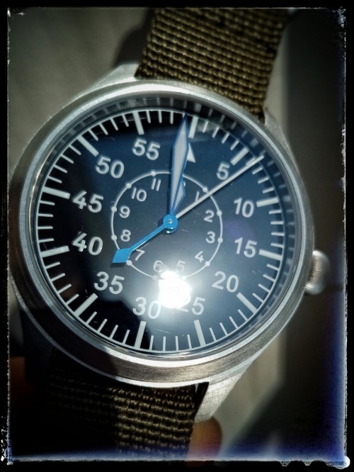

Tarcza.
Dotarliśmy wreszcie do jednego z ważniejszych elementów zegarka - tarcza typu B-uhr. Jest pokryta czarnym błyszczącym lakierem, co w połączeniu z brakiem AR potrafi dawać refleksy, jednak nie ma to większego wpływu na czytelność. Tarcza jest "podzielona" na dwie części - minutowo-sekundową i godzinową. W pierwszej na zewnątrz wyraźne indeksy minutowe przy czym "5-tki" wyraźnie dłuższe i szersze, natomiast bliżej środka znajdują się duże cyfry arabskie liczone co 5 oraz strzałka skierowana grotem do góry na godzinie 12. W drugiej (środkowej części) znajduje się okrąg z kropkami w miejscu godzin, przy których od wewnętrznej strony znajdują się (zdecydowanie mniejsze od minutowych) cyfry oznaczające godziny od 1 do 12. Całość ma idealne proporcje i jest niemal żywcem zdjęte z zegarków z WW2, o co właśnie mi chdziło. Wszystkie te cyfry, okręgi, paski wykonane są z lumy nadrukowanej na tarczę, która w dzień ma kolor zimnej bieli. Logo i jakichkolwiek napisów brak z czego osobiście jestem bardzo zadowolony - właśnie logo najbardziej przeszkadzało mi np. w Oriencie. Jakość wykonania jest świetna i nie widać najmniejszych niedoróbek, braków w nadruku lub tym podobnych. Nie znalazłem również żadnych paprochów na tarczy lub szkle, co zdarzało się w azjatyckich produktach.

Wskazówki.
Czyli kolejny element, który w moim przypadku miał duży wpływ na wybór tego pilota. Wskazówka godzinowa i minutowa mają kształt trapezu i zgodnie z opisem sprzedawcy barwione są termicznie na kolor niebieski. Wewnątrz znajduje się dokładnie ta sama luma co na tarczy. Minutowa sięga aż do skraju tarczy, natomiast godzinowa jest bardzo krótka i sięga tylko do okręgu z kropkami wskazującymi godziny - czyli dokładnie tak samo jak w wojennej produkcji B-uhr. Wskazóka sekundowa jest prostą kreską sięgającą tak gdzie minutowa i na długości od krawędzi do środka pokryta jest lumą, natomiast "przeciwwaga" jest połowę krótsza, a na jej końcu ma mały rąb i jest w całości termicznie barwiona na niebiesko.
