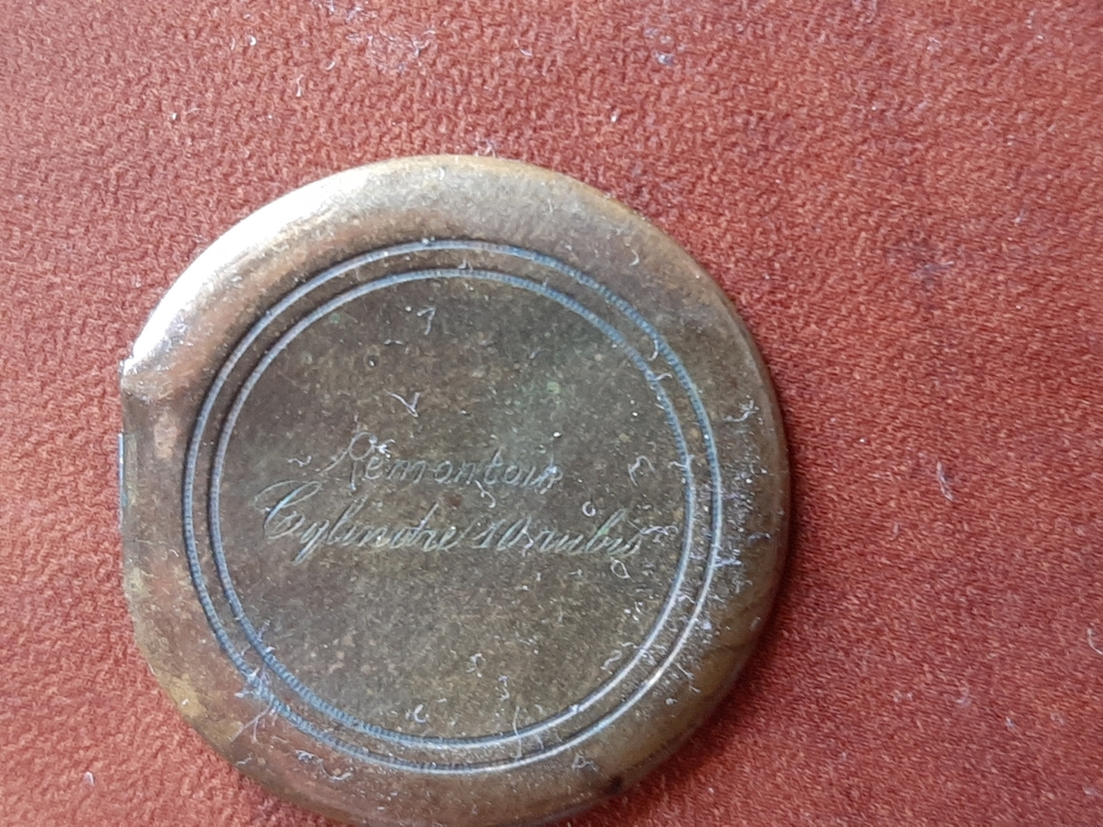

Z zegarkami po dziadkach był jeszcze mechanizm pozostały po damskim zegarku. Przyoominam sobie, że Mama chyba mówiła mi, że jest to po babci. Musiał mieć wartość sentymentalną, skoro go w ogóle nie wyrzuciła, a nawet trzymała z pozostałymi.
Wnioskuję, że był to albo wisiorek, albo kieszonka, skoro koronka jest na godzinie 12.

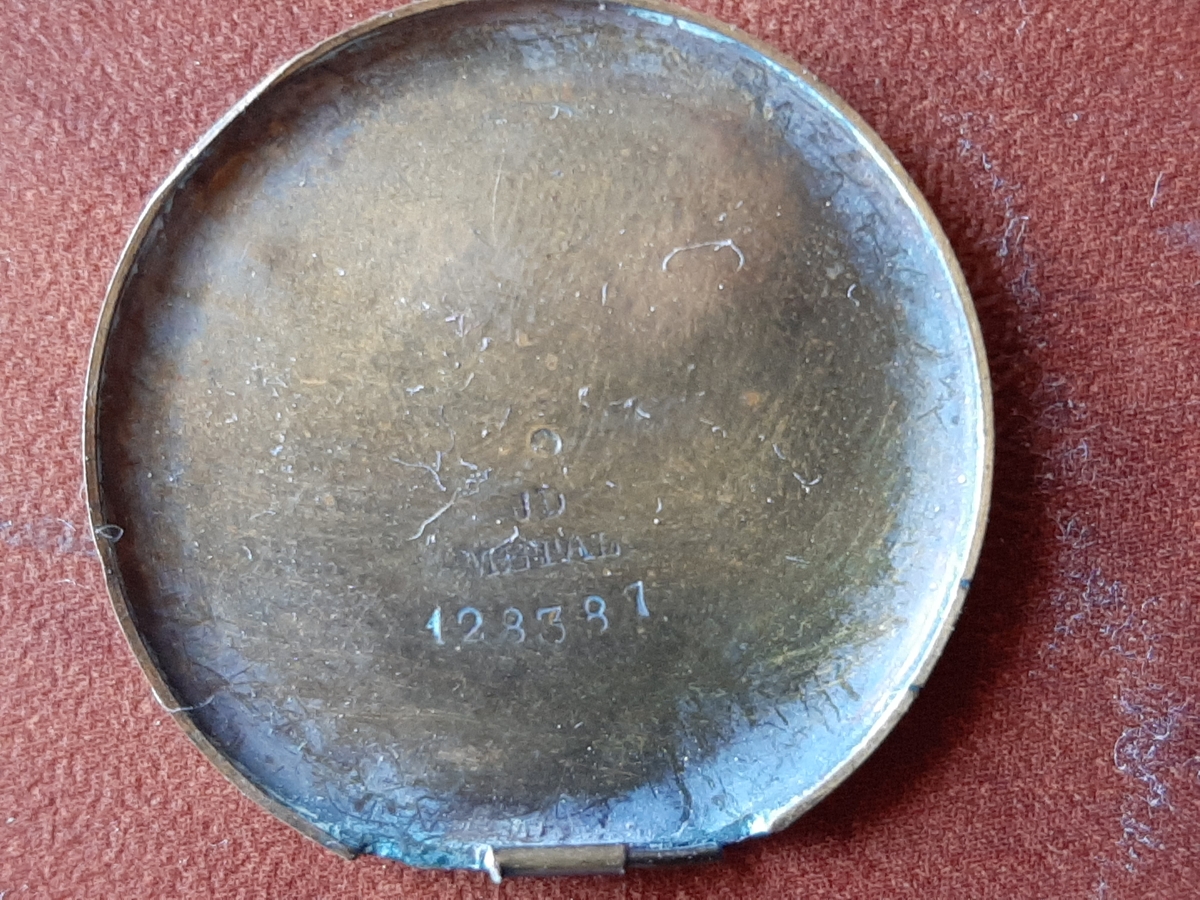

Ani tarcza ani mechanizm nie są sygnowane. Jedynie regulacja jest podpisana po francusku szybciej - wolniej.
Na resztce dekla napisane jest Remontoir Cylindre 10 Rubis - co, jak właśnie sprawdziłem chyba zidentyfikowało mi markę ;)
Z jakiego okresu jest ten zegarek?
Czy są jakieś szanse i sens jego uruchomienia? Przy czym może być całkowity skladak - nie zależy mi na oryginalnosci koperty.
Będę wdzięczny za pomoc i sugestie

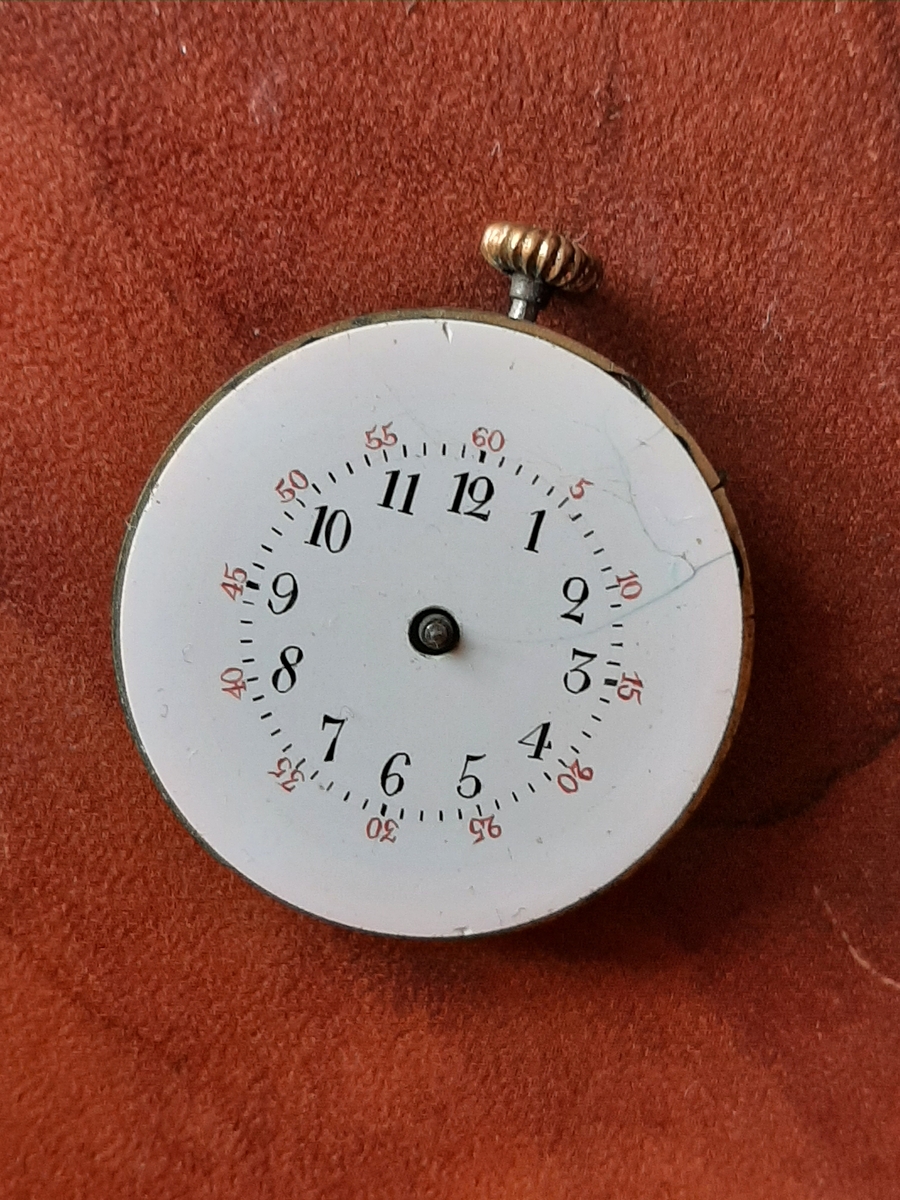

Jak srenica mechanimu (pod tarcza oraz od strony montazu?
Koronka zbyt "nisko" jak na kieszonke.
 To mozliwe, ze wtórny wałek i koronka. :)

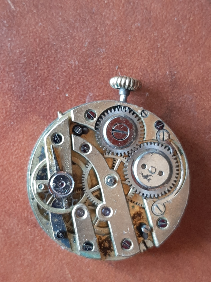

Balans sprawny?- tzn cylinderek w całości ?, bo jak nie to żmudna zabawa w szukanie dawcy :(
 Lub znależienie zegarmistrz, który ma jeszcze zapas cylindrów... ( nawet na forum jest takowy )

10 minut temu, mkl1 napisał(-a):
Pod tarczą wychodzi mi 26 mm - jak rozumiem to jest średnica płyty, która wszystko trzyma, od drugiej strony około 25 mm
11 minut temu, mkl1 napisał(-a):
Tu gorzej ze względu na brak wiedzy u mnie ;) Ale balans, to jak rozumiem to kółko przy regulatorze szybkości chodu, prawda? Jeżeli nim poruszać, to wraca na miejsce i robi kilka takich cykli zanim stanie. Mało tego, pod nim jest jakaś zębatka, która nawet się przesuwa. Czy uprawnia mnie to do stwierdzenia, że balans jest sprawny?
35 minut temu, cjareck napisał(-a):
 poszukam, może gdzies znajde taka  koperte.
36 minut temu, cjareck napisał(-a):
 to juz prawie bardzo dobrz..
 Mozna go spróbowac uruchomic :)

Chciałbym serdecznie podziękować @mkl1za przywrócenie zegarka do życia! Podziękowania należą się również @kiniolwi za piękną kopertę. Dzięki Wam coś, to w tytule wątku wstyd było mi nazwać zegarkiem, dostało drugie życie! Cieszy oko wyglądem i ucho cykaniem. Niestety jego historii poznać już zapewne nie zdołam. Dziękuję z całego serca Panowie
Do usług... :)
To było przyjemne, przywrócić działanie staremu mechanizmowi. :)
