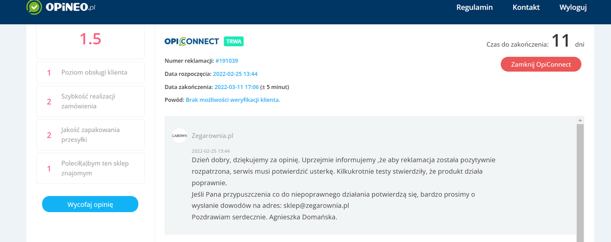

@Funky_Koval, ale ja chcę go zwrócić już od dobrych trzech miesięcy, ale Zegarownia.pl z uporem maniaka twierdzi że zegarek działa jak należy !
Wystawiłem opinię o sklepie na Opineo.pl, taka była odpowiedź. Moje pytanie jakie jeszcze dowody mogę dołączyć oprócz filmu mam i wysłać zostało bez odpowiedzi.
Wysyłam w tym tygodniu zegarek ostatni raz do sklepu, jeśli nadal odeślą zegarek twierdząc że wszystko z nim ok to spróbuję do serwisu Anyro.
Pytałem u nich, wymiana akumulatora na własny koszt to coś ok 110 PLN.
