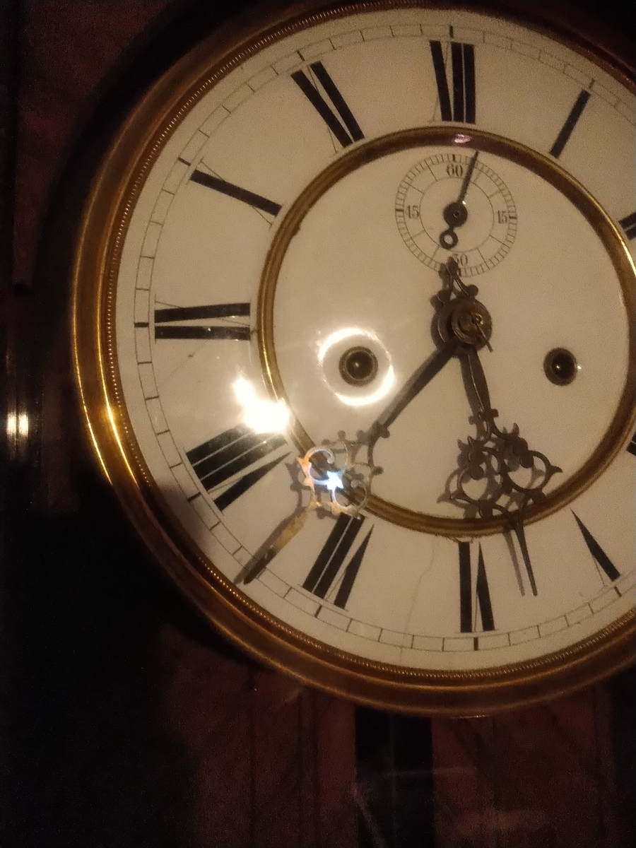

Ha! Mam takie strzałki! :D
...ale w Kienzle..
Przy tarczy 20,5cm
Za długie do tego zegara, mimo, że minutowa ułamana
Trza szukać mniejszych sióstr

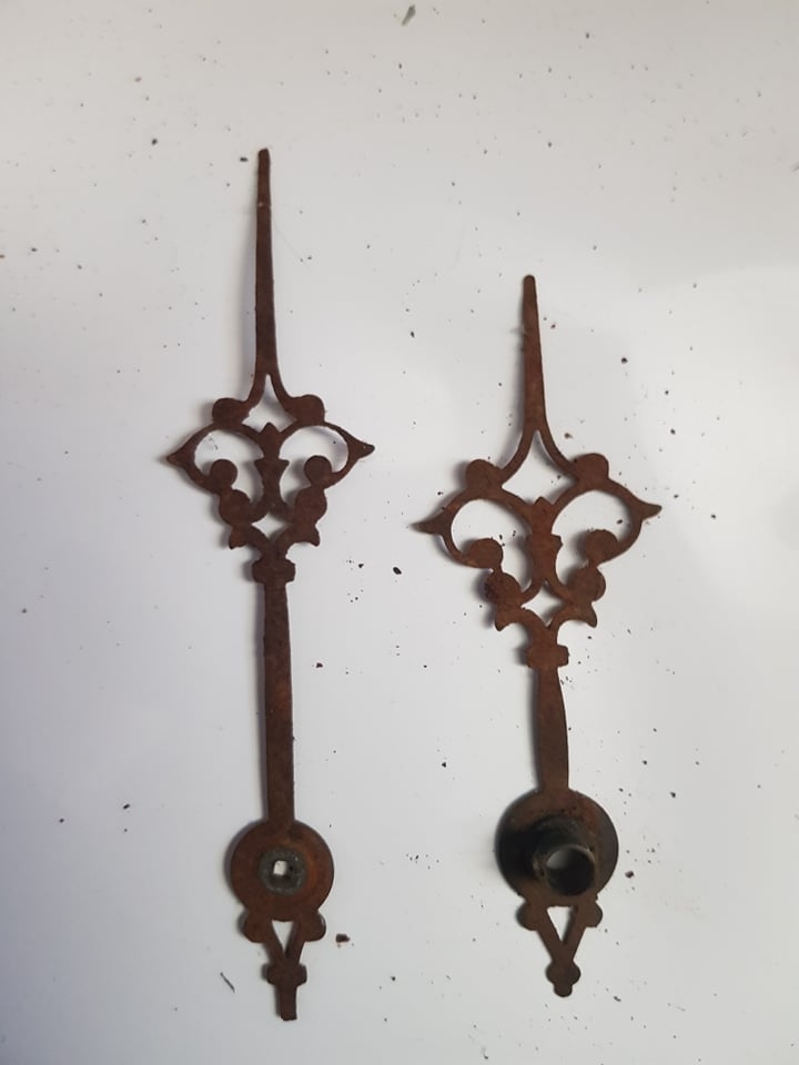

Ha! Sezon łowiecki na "strzałki" uważam za zamknięty
Pan kurier z DHL zrobił mi prezent na sylwestra
i tym miłym akcentem "zakańczam" 2021
O kurcze!
nie za krótkie?
Za krótkie ... sezon przedłużony ... 😂
Czasem lepiej powiedzieć coś, nie mówiąc NIC!  🤔
faktycznie zawsze można dolutować na końcach i będą w sam raz
52 minuty temu, LESKOS napisał(-a):
to te do jakiej tarczy? 140mm?
pewnie do piętnastki moja wskazówka minutowa od osi do końca miała 65mm dolutowano kawałek i ma 80mm i na osiemnastkę tarcze jest ok
30 minut temu, Sir Gresek napisał(-a):
Nie chcę  się wychylać przed kolegami , bo przecież nie jestem znawcą i boję się, że zaraz oberwę ;) ale wskazówka minutowa, to końcem powinna dochodzić do mosiężnego pierścienia - czyli , zasłania kreski minut. A godzinowa, to jej koniuszek, to tak w połowie cyfr rzymskich.
Edytowane przez PM1122
2 minuty temu, PM1122 napisał(-a):
Nie chcę  się wychylać przed kolegami , bo przecież nie jestem znawcą i boję się, że zaraz oberwę ;) ale wskazówka minutowa, to końcem powinna dochodzić do mosiężnego pierścienia. A godzinowa, to jej koniuszek, to tak w połowie cyfr rzymskich.
Czyli zdecydowanie za krótkie
Np. Becker- brak przeciwwagi.
i Fortuna...... oba zrobione przed chwilą.
Trza będzie na aliex popatrzeć za przedłużkami
tam mają wszystko
