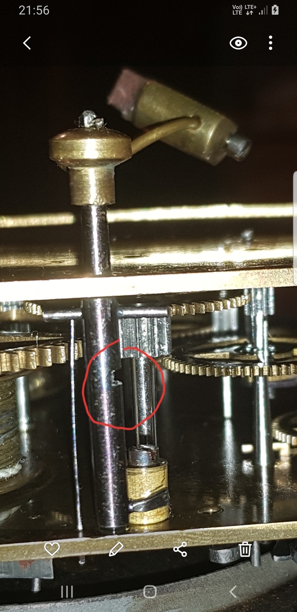

Na 100% brakuje elementu na osi młoteczka. Tam jest charakterystyczne wycięcie w osi. Nie wiem natomiast jak wyglądał i jak był zamontowany. Może ktoś mi pomoże.

Wstawiłeś jedno zdjęcie...... widzę, że to mechanizm linkowca, ale jaki ?...... za mało widać, itd, itp...... Kto ma zgadnąć ?

Wskazałem pręt bicia z osią.

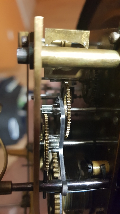

Więc , na ten przykład w Beckerze , to na tej ośce jest albo dźwigienka ( blaszka o specyficznym kształcie ) , albo kołeczek , który podnoszony jest przez kołeczki które są na bocznej płaszczyźnie koła zębatego . w niektórych mechanizmach ( tych gdzie jest ta blaszka ) , to koło znajduje się blisko płyty werku , W innych mechanizmach ( tam gdzie jest kołeczek ) to koło jest nieco dalej od płyt i lepiej to widać .
PS... możliwe , że u Ciebie jest inaczej , lub przyczyna jest zupełnie inna .
- prosząc o pomoc w problemie , dobrze jest pokazać szczegóły , na tak wyraźnych zdjęciach !

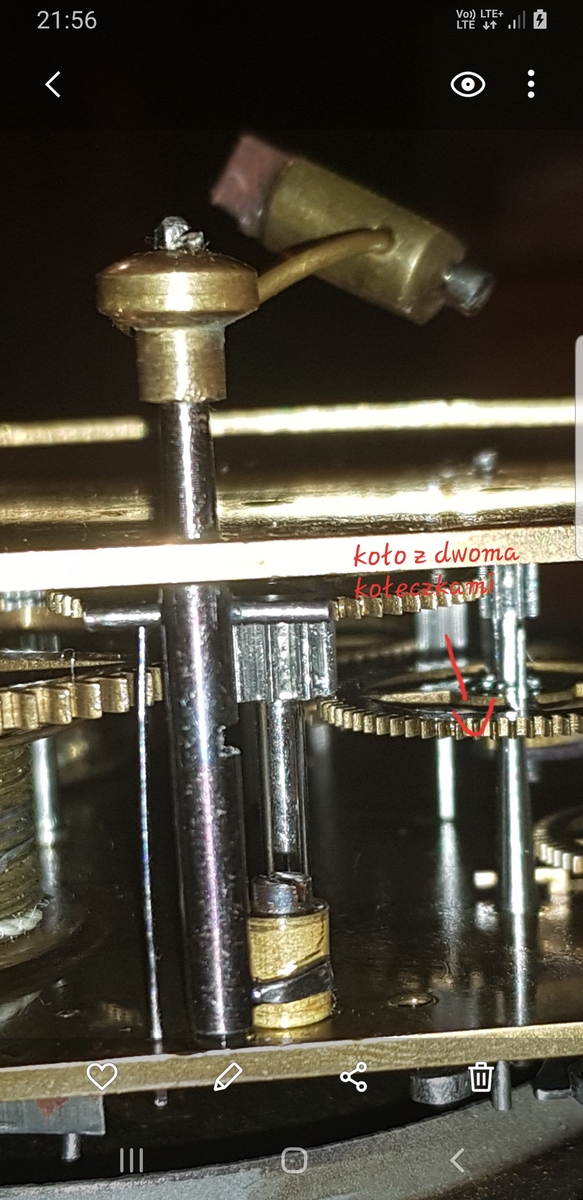

Może teraz lepiej widać. W moim werku ta ośka ma charakterystyczne wcięcie. Zapewne tutaj osadzony był ten element, który stykał się z kołeczkami w kole zębatym. Nie wiem jak wyglądał i jak był faktycznie osadzony. Mógłbym dorobić taki. Kołeczek to na pewno nie był, bo ośka nie ma otworu do osadzenia go.

No, ja tu więcej nie pomogę, bo jak pisałem, zegara M. B. nie miałem. Więc, nie wiem w jaki sposób, jest tu rozwązany mechanizm bicia.  Czy napewno nie brakuje jednej osi ?
Twoje zdjęcie, to ciągle, to samo zdjęcie i nie ma na nim żadnych widocznych szczegółów. Dodatkowe zapiski, że tu są dwa kołeczki, nic nie wyjaśnia...... dlaczego dwa ? .... gdzie reszta ? ..... zostały wyłamane, czy jednak tam były zawsze dwa ?
..... to wcięcie na ośce, wcale nie sugeruje, iż tam była jakaś dźwigienka, skoro są w niej, normalnie osadzone kołeczki ( jak by zdemontowano tę dźwignię, gdyby to była dźwignia, osadzona na tulejce i po co ? )
Koło z kołeczkami, co podnoszą młoteczek, ma ich zwykle około 8. Prócz tego, inne koło ( koło zalotu ) ma jeden kołek.
Więc,... znam inne mechanizmy, a tu zgadywać, czy domyślać się , gdyż nie widzę żadnych innych elementów współpracujących ze sobą.... to tak się nie da !!!
Proponuję - daj go do zegarmistrza. On rzuci okiem na mechanizm i odrazu powie, co w nim nie gra.

Dziękuję bardzo. Tam wygląda z całą pewnością że były oryginalnie 2 kołeczki. Są po przeciwległej stronie koła. Koło kręci się szybko w rytm odliczania bicia. Ja też nie spotkałem się z takim mechanizmem. Innych osiek i kół zębatych na pewno nie brakuje.

Po wielu próbach i testach udało mi się dorobić dźwigienkę. Zamontowałem ją na osi młoteczka, dokładnie w miejscu wcięcia. Z drugiej strony opiera się na kołeczku tego koła, który ma dwa kołeczki. Jako, że tak jak mówiłem, podczas bicia zegara to koło obraca się szybko, zawsze jednak czyniąc obrót o liczbę wybijanych godzin. Nigdzie w innym zegarze z takim rozwiązaniem nie spotkałem się wcześniej. Dźwigienka podnosi się do góry unosząc młoteczek, który opada tradycyjnie na gong zegara. Trochę ciężko mi to opisać, ale dzięki zdjęciom i Waszej pomocy udało mi się naprawić zegar, za co dziękuję.
