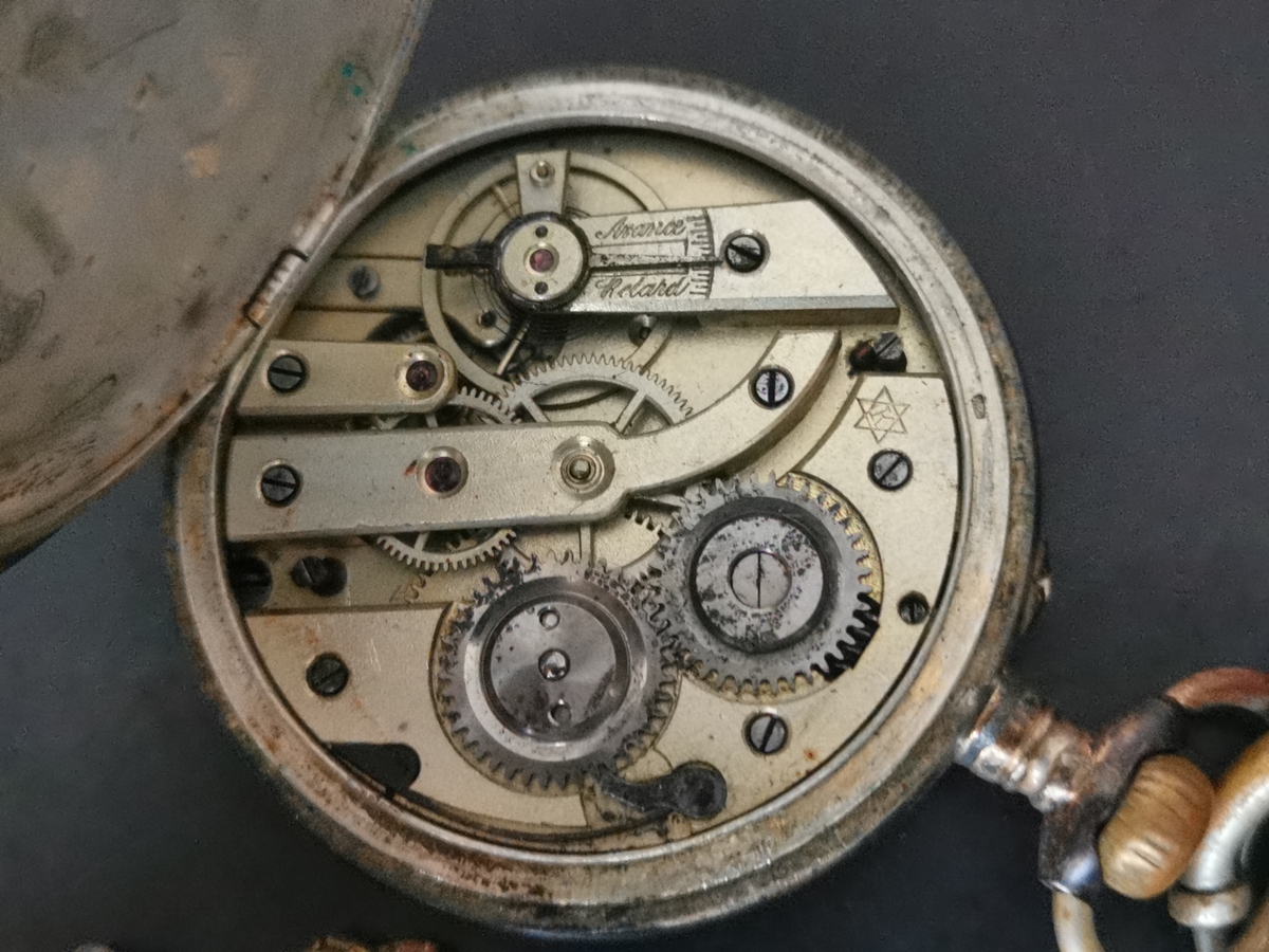

Witam chciałbym prosić o informację dotyczącą tego zegarka.. Niestety nigdzie nie mogłem znaleźć żadnych danych dotyczących tego zegarka jak też firmy która go wyprodukowała, Zastanawiam się renowacją ponieważ zegarek ma dla mnie wartość sentymentalną.. ale nie wiem z jakiego urzędu kosztami musiałbym się liczyć jeśli chodzi o renowacje?

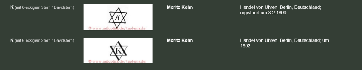

Rozumiem że to nie jest naza producenta tylko nazwa sprzedawcy? Lub mógł być to zegarek podarunkowy? Co do uszkodzeń Nie mam pojęcia zegarek się nakręca ale nie chodzi.

Trudno jednoznacznie powiedzieć, czy tylko sprzedawca/handlowiec.
Opublikowano (edytowane)
Sprawdź czy koło balansowe się "ładnie kręci"
 wystarczy dmuchnąc gruszką, lub "zakiwać zegarkiem"
 Jeżeli balans "leży"= nie chce drgnąc, to problem... złamany czop ( pół biedy)
Złamany cylinder duża bieda... :(

Tak zrobię.. Spróbuję jutro sprawdzić.. zastanawiałem się nad renowacją ale z tego co piszecie wartość zegarka nie jest duża więc może nie warto a koszt zapewne renowacji będzie wysoki 😞

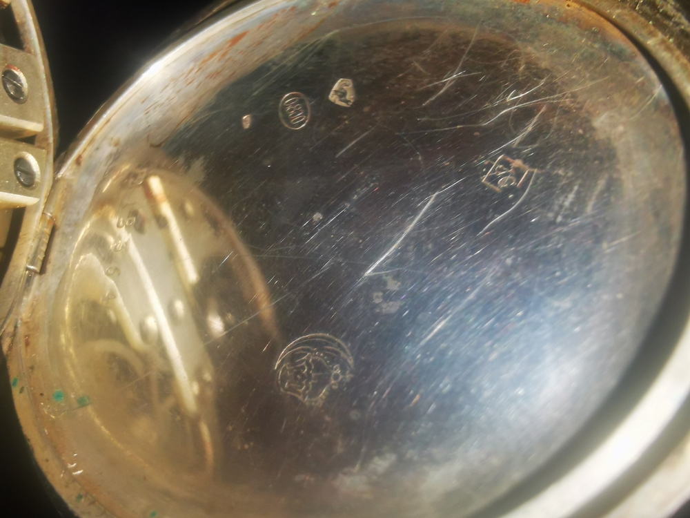

Dosyłam jeszcze jedno zdjęcie którego zapomniałem wstawić

Sprawdziłem teraz i niestety balans leży  😐

Koperta srebrna, bicie "niemieckie"
 i tyle mogę podpowiedzieć...
Wszystko zależ od Twojego samozaparcia......
