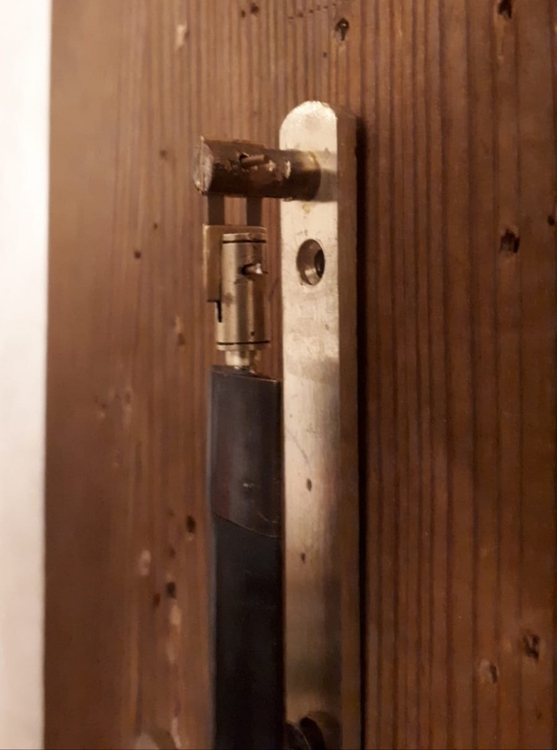

Lekko kuleje... w lewo jak idzie, to dźwięk jest za krótki
Jak mię oczy nie mylą to sprężynka wahadła jest nieruchomo zapięta w szubieniczce. Szpila duża i być może zakleszczyła sprężynkę. Ona musi mieć luz taki żeby dopasowywać się do pionu wahadła.  Nie może być  nieruchoma
Tyż prowdo... w gnieździe zakleszczona na amen i nie ustawia się równo w pionie z wahadłem. Musi mieć minimalny luz
Nie no, kuleje jak cholera, a nie troszkę albo lekko ... 🤭 tak nie będzie chodził za żadne  skarby. luz to sprawa wtórna , ale też trzeba go dać...
Czasem lepiej powiedzieć coś, nie mówiąc NIC!  🤔

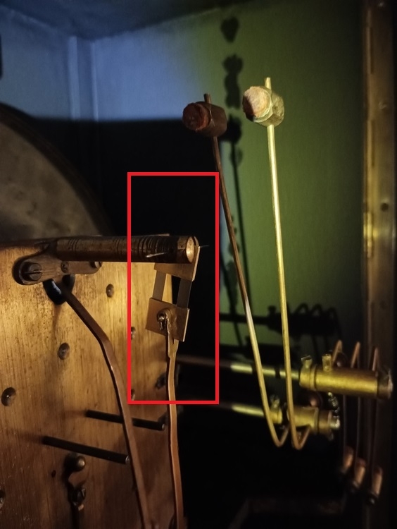

Mocowanie - szczelina jest za ciasne. Wahadło, swym ciężarem, ustawiłoby ją w pionie, ale ona ciasno siedzi. Tak jak teraz, to obie blaszki wyginają się pod kątem i na różnych wysokościach...... no, gołym okiem widać, że jest tu coś nie tak.
Ale najważniejsze jest to, że wahadło kuleje. Nie jest dobrze ustawione na regulacji - to kółko które zaznaczyłem.
Edytowane przez PM1122
Sprężynka do pionu . Ustaw delikatnie ręcznie żeby nie pogiąć ... potem kółko 😉
Widać chyba , że krzywo ?
Oczywiście, że prosto.
Daję jeszcze raz to zdjęcie , gdzie żółtą kreską pokazałem , w którym miejscu obecnie wyginają się blaszki , w trakcie wahań wahadła. Wcześniej pisałem o tym . Nierówne zawieszenie sprężynki , więc nierówne jej wyginanie , powoduje zaburzenia w pracy wahadła .
Ok, zegar ruszył. Tyka równomiernie....nawet moja żona to stwierdziła:) Pojawił się inny problem, po wybiciu godziny zatrzymuje się...doczyściłem jeszcze raz mechanizm gdzie przychodzi wahadło i chodzi. Poczekam na godzinę. Może trzeba rozkręcenia i dokładnego wyczyszczenia.

Sprężynka w szczelinie musi mieć odrobinę luzu aby sama się ustawiała do wahadła

AAAaaaaa ...... przepraszam , bo dopiero teraz zauważyłem ..... to Ty zagiąłeś tak końcówki tego pręta ( zwanego transporterkiem ) , że w całości obejmują kołek sprężynki ? - zaznaczone w kółku.
TO BŁĄD !   ... one zawsze i oryginalnie były rozchylone , bo wówczas , można łatwo zakładać i zdejmować go.  Teraz , jest chyba tak na stałe zagniecione , że wisi krzywo . No jeśli jakoś naprostowałeś , to będzie dobrze , ale w przyszłości będzie kłopot , gdy będzie trzeba go , czy wahadło zdjąć i zawiesić ponownie.......
A był taki ładny i prosty i bez śladów użycia jakichkolwiek narzędzi .

Tak, dogialem i trochę oszpeciłem. Rozumiem że będzie kłopot przy zdejmowaniu wahadła. A czy jest tam też wymagany luz?
Oszpecenie da się przeżyć 😁.
Ząbki wahadła też powinny mieć minimalny luz tyle żeby dawały się bez problemu zakładać i zdejmować ze sprężynki. Ale za duży  luz też nie dobrze bo wahadło może rotować czyli "majtać" się zamiast równo wychylać 😊

Jak już tak masz i jest prosto zawieszka , to zostaw jak jest .   Ogólnie mówiąc , to końcówki są zawsze rozchylone by łatwo zakładać , ale szczelina między nimi jest taka , by z małym luzikiem wsuwała się dolna część sprężynki ( ten kawałek mosiądzu ) . Mały luz , daje całemu układowi sztywność - tak  jakby wahadło i drążek stanowiły całość . Jedynym miejscem , gdzie wygina się wahadło , jest ta sprężynka .  Jak jest za ciasno , to ten mosiądz przeciera się lekko papierem ściernym , lub drobnym pilniczkiem ( dopasowuje się zawieszkę )  .  Więc i tu i w drugim miejscu .., mały luzik jest wskazany , a całość wygląda na sztywny układ.   Duży luz , gdzie wszystko się kolebie , mimo zawieszenia dość ciężkiego wahadła , to trudne ustawienie wahań i w efekcie zegar nie chodzi . Wystarczy , że zerwie się jedna z blaszek sprężynki , to wahadło zacznie tańcować ( zataczać łuki , elipsy ) i zegar stanie.

    podstawowa zasada  ... wszystko co robisz , musi być odwracalne . Czyli , nie ma śladów zagniatania , to nie zagniatasz , nie zaciskasz.
        ...... brudny mechanizm myjemy , bo dodać olej na brudne , zakurzone łożysko , to jak wcisnąć tam pastę ścierną , która wypiłuje nam i otwór i czop .

Zegar chodzi od 20min, to jak na razie rekord! Wszystkie cenne uwagi będę pomału wdrażał w życie. Jeszcze zauważyłem że wahadło krzywo wisi.....
To będzie efekt tego zaginania , albo luzu samego dysku wahadła - wówczas ręką poprawiasz sam dysk . Ale daj mu spokój , jak idzie , to niech idzie . ciekawe czy się zatrzyma .
