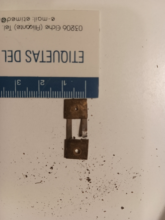

Dzień Dobry,

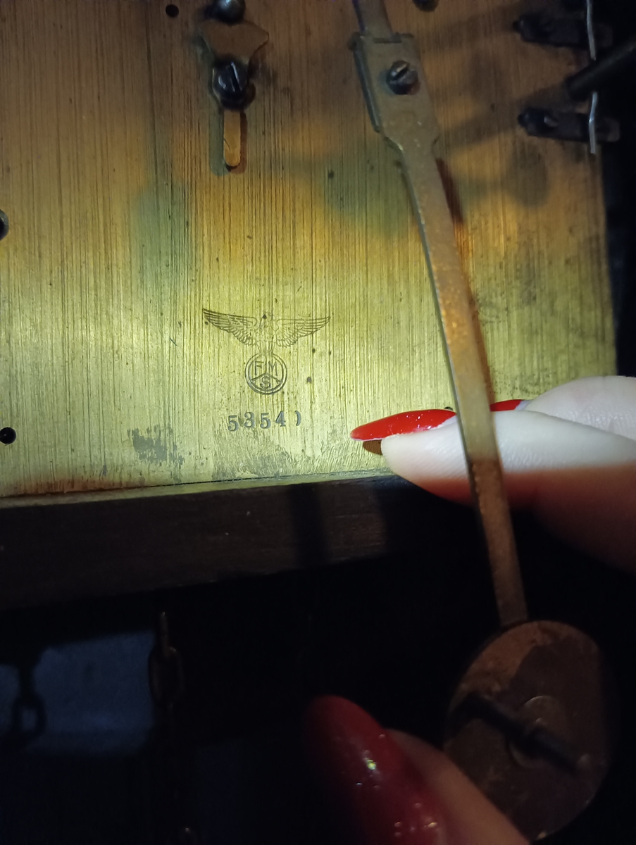

jestem od niedawna w posiadaniu zegara FMS 5354. Niestety zegar ma uszkodzone wahadło - czy posiada ktoś z Państw jakiś rysunek techniczny, zdjęcie mocowania wahadła?
Przy okazji chciałem zapytać państwa o orientacyjny rok pochodzenia i przybliżoną wartość takiego zegara. Zegar jest sprawny poza mocowaniem wahadła.
Dołączam zdjęcia.
Z góry dziękuję za odpowiedź
Opublikowano
Mało na tych zdjęciach widać. Jedyne, co wydaje sie uszkodzone to tzw sprężynka (zawieszka) wahadła. Kupuje się to np na Allegro. Przydadzą się zdjęcia całego mechanizmu od tyłu, górnego okucia drewnianej części wahadła oraz wyraźniejsze tej górnej.

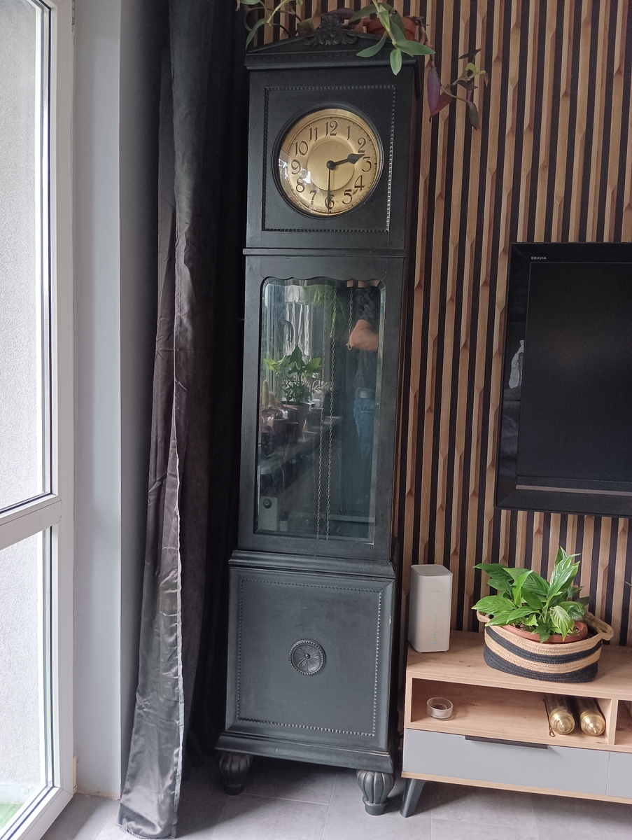

Heh. Cieszy mnie to, to pamiątka rodzinna, która nie jest na sprzedaż, ale z czystej ciekawości chciałbym wiedzieć czy jest coś wart. Niestety został przemalowany na czarno przez mojego dziadka co na pewno zmniejszyło efekt finansowy i wizualny

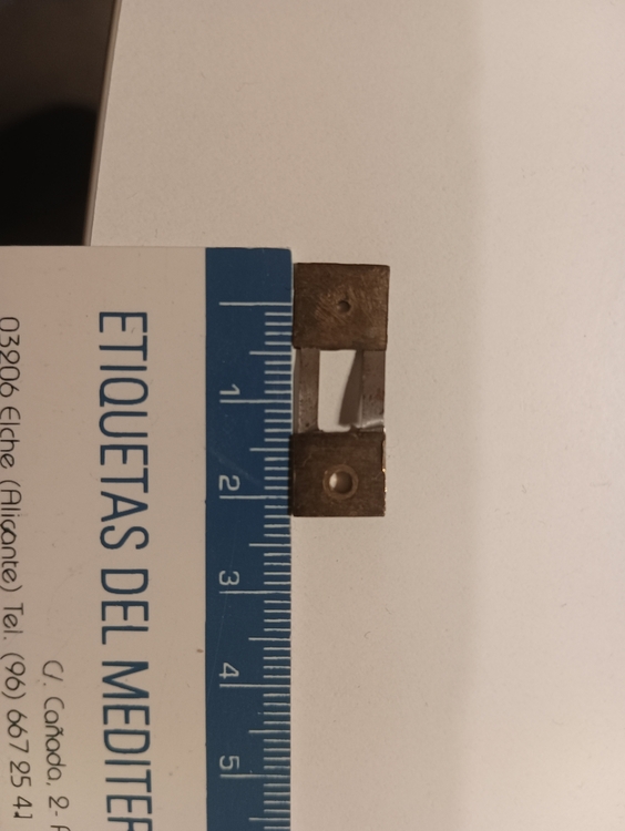

Szukam sprężynki do wahadła, nic z allegro nie odpowiada wymiarom....może Państwo czymś poratujecie lub może dobrać inną. Nie wiem jaki wpływ na pracę zegara może mieć inny wymiar sprężynki.

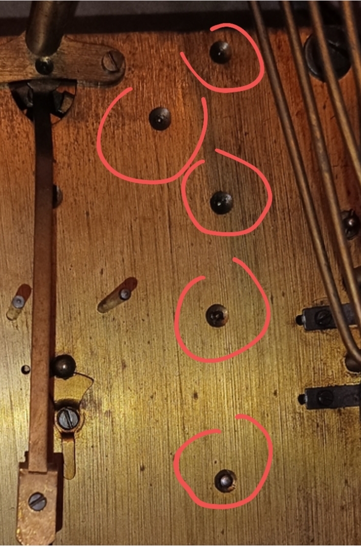

3 godziny temu, Maniek1983 napisał(-a):
po naprawie
Ten zegar prócz naprawy wahadła potrzebuje jeszcze odrobinę pracy związanej z wyczyszczeniem i naoliwieniem mechanizmu.
Na Twoich zdjęciach mimo iż ich jakość nie powala moje jakże niewprawne oko widzi co najmniej 3 miejsca wymagające tych prac a przecież po demontazu mechanizmu czyści się i smaruje wszystko co trzeba..
Generalnie "suchość" widzę..
Opublikowano (edytowane)
W wolnej chwili proszę o wskazanie tych miejsc, z góry dziękuję. Czy istnieje jakiś instruktaż czyszczenia/smarowania?
Czym smarować?
Z całym szacunkiem dla Państwa, ja jestem laikiem w tej kwestii, a bardzo mi zależy na uruchomieniu tego zegara.

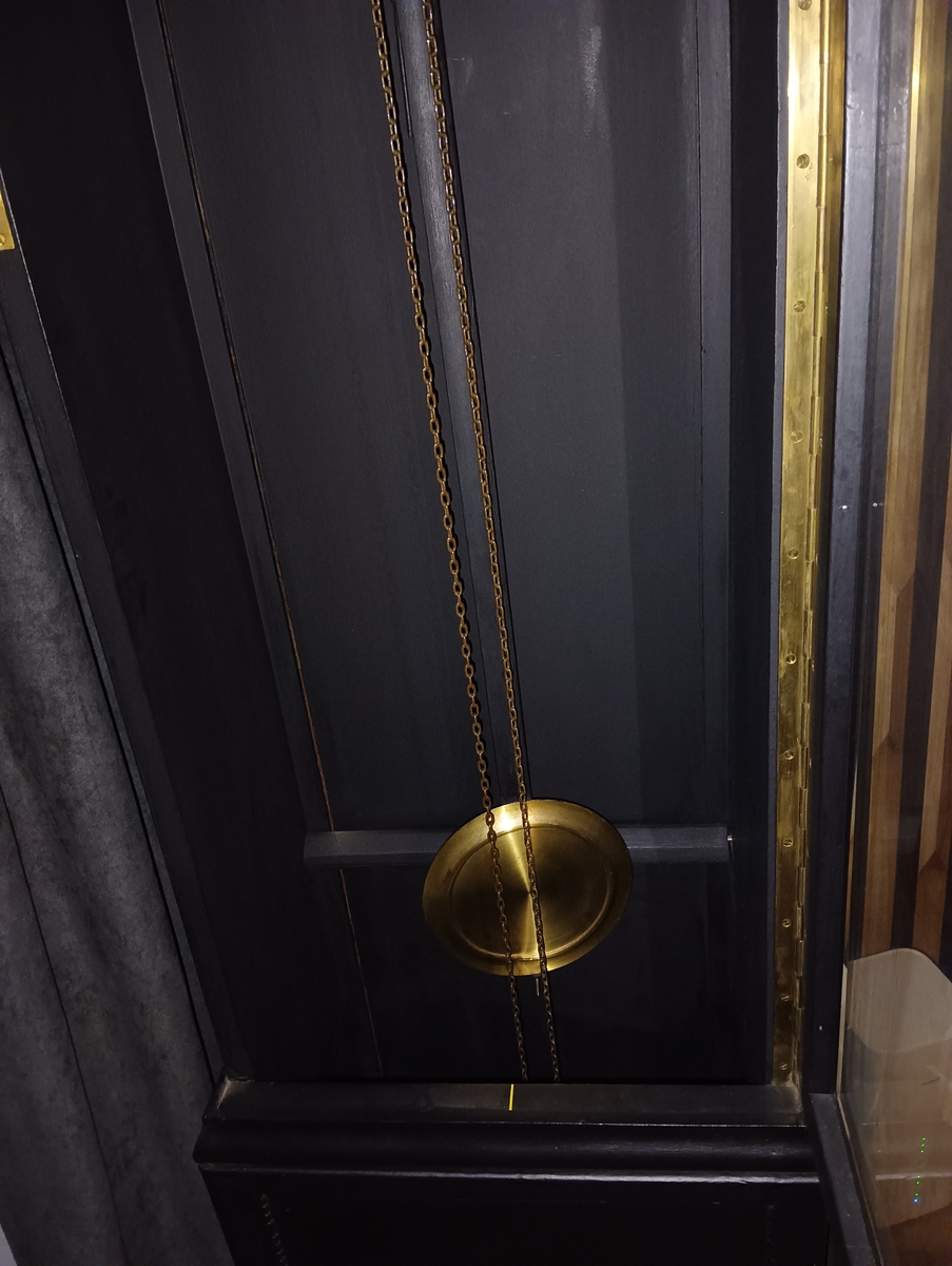

To tak perspektywa?
 Czy te młoteczki mijają pręty gongu.?
 Chyba , że tak ma być??? naprawdę nie znam się. nie miałem "kwadransa" , czy " innego z wielokrotnym gongiem...
Edytowane przez mkl1
Pozdrawiam Mirek
Mijają....do ustawienia. Narazie skupiam się na wahadle..... Aczkolwiek tutaj tarcza niebyła całkowicie wsunięta w sanki. Przy jednym skupisku młoteczków do wymiany sprężynka......nie odbijają
Z całym szacunkiem kol@Maniek1983 ..
Nie można "zrobić" tylko wskazanych miejsc, bo w innych jest identycznie.
Mechanizm powinien być przed czyszczeniem rozmontowany, wymyte wszystkie elementy,  osie, czopy,  miejsca osadzenia czopów i jako czyste złożone w całość do czystych płyt.
Musisz poczytać trochę tematy na forum dotyczące czyszczenia mechanizmów i jeśli jesteś choć trochę "manualny" i posiadasz szczątkowy choćby zmysł techniczny, to powinieneś sobie poradzić.
Dołączę zdjęcie tego co dostrzegłem, ale tylko prawej strony wskazanej płyty..
Po drugiej stronie jest podobnie a dodatkowo jeszcze zanieczyszczenie samych zębników i "trybików"  dochodzi nie pytając nawet o drugą płytę mechanizmu.
Popatrz jakie masz bagienko we wskazanych miejscach, weź wykałaczkę i przyjedź krawędzią w tych utworach a później wytrzyma wykałaczkę w biały ręczniczek to zobaczysz o czym piszę..
To wszystko niszczy zegar przy każdym ruchu mechanizmu.. powoli ale cały czas...

Opublikowano
15 godzin temu, Maniek1983 napisał(-a):
Wymiary sprężyny nie są krytyczne jak w roczniaku czy sprężynie spiralnej. Może ktoś z Forumowiczów ma już pod ręką wytyczne doboru, bo ja jako samouk i praktym musiałbym je tworzyć na podstawie mioch doświadczeń i pewnie zostałbym tu za nie zlinczowany 😉
Wśród tych allegrowych sprężynek wyróżniono te do zegarów stojących. Są nieco większe. Na 99% będzie pasować.

Dzień Dobry.
Dodaje zdjęcie, nie wiem czy coś w tym łączeniu wahadła z mechanizmem nie jest źle. Zegar pochodzi z 5 min i staje.
Mechanizm wyczyściłem benzyną ekstrakcyjną.
Proszę o rady.
Opublikowano
Wyczyszczony po rozebraniu? Czy potem został naoliwiony w wymaganych miejscach? Jeżeli te warunki nie zostały spełnione, nie ma na co liczyć.
Jeżeli zostały, to należy wyregulować kotwicę odpowiednio pokręcając tym kółeczkiem.
Opublikowano
Właśnie, jak wyregulowano kotwicę ?
Pomału i trochę posłuchać.... musi być równe ,, tik, tak ", jak nierówno, to nieco dalej przestawiamy to kółko
Opublikowano
15 minut temu, Anansi napisał(-a):
Mogę prosić o wskazanie "wymaganych" miejsc.
Dziękuję
Opublikowano
To świadczy , że sprawny , ale z wahadłem może być ustawione nieco inaczej ... no i może nie smarowany i siła oporów sprawia , że z wahadłem już nie idzie !
