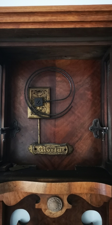

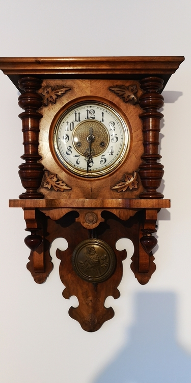

Witam serdecznie Specjalistów w temacie!

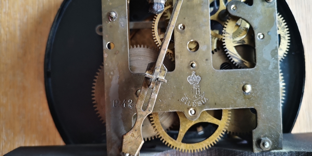

Odziedziczyłem po prababci stary zegar typu Ślązak. Z tego, co widzę po sygnaturze to GB datowany na lata 1909-1925. Nie wiem czy da się go precyzyjniej określić po numerze P42 lub samej obudowie?
Dodatkow zegar sporo przeszedł, bo chyba brakuje mu korony.
Czy da się jakoś określić jak on wyglądał oryginalnie i ewentualnie czy jest jakaś praktyka doprowadzania tego typu zegarów do stanu oryginalnego, czy raczej pozostawia się je w takim stanie?
Jestem nowicjuszem w temacie więc liczę na Wasze wsparcie w temacie. Każda informacja o tym zegarze będzie dla mnie cenna. Dziękuję i pozdrawiam.
Załączam zdjęcia zegara:

Witam.
Dziękuję za odpowiedź. Za zły dział przepraszam, może Pan moderator jest w stanie przerzucić go do właściwego, bo ja chyba niestety nie.
Mkl1, dzięki za zdjęcia swojego zegara, niestety z tego co widzę to jednak całkiem inne obudowy, więc nie do końca wiadomo jak mój egzemplarz wyglądał oryginalnie.
Zastanawiam się czy są jakieś katalogi, które mogą pomóc określić ten pierwotny wygląd?
I co z tym tajemniczym numerem P42?

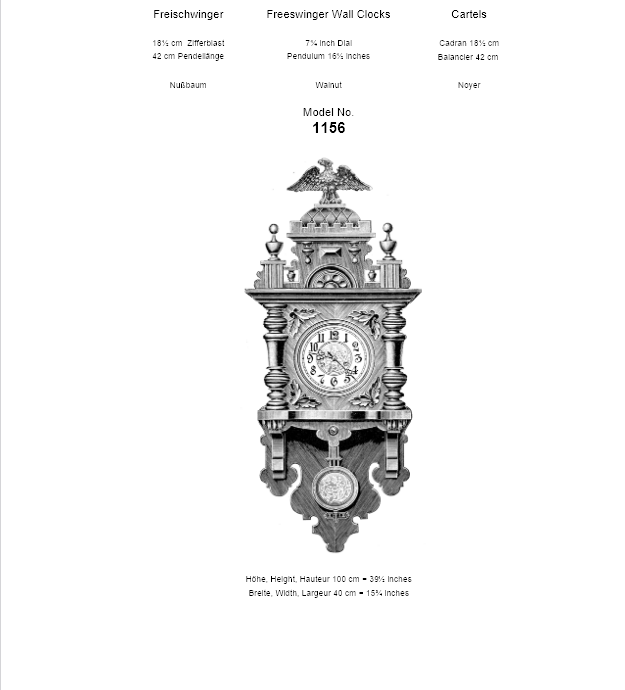

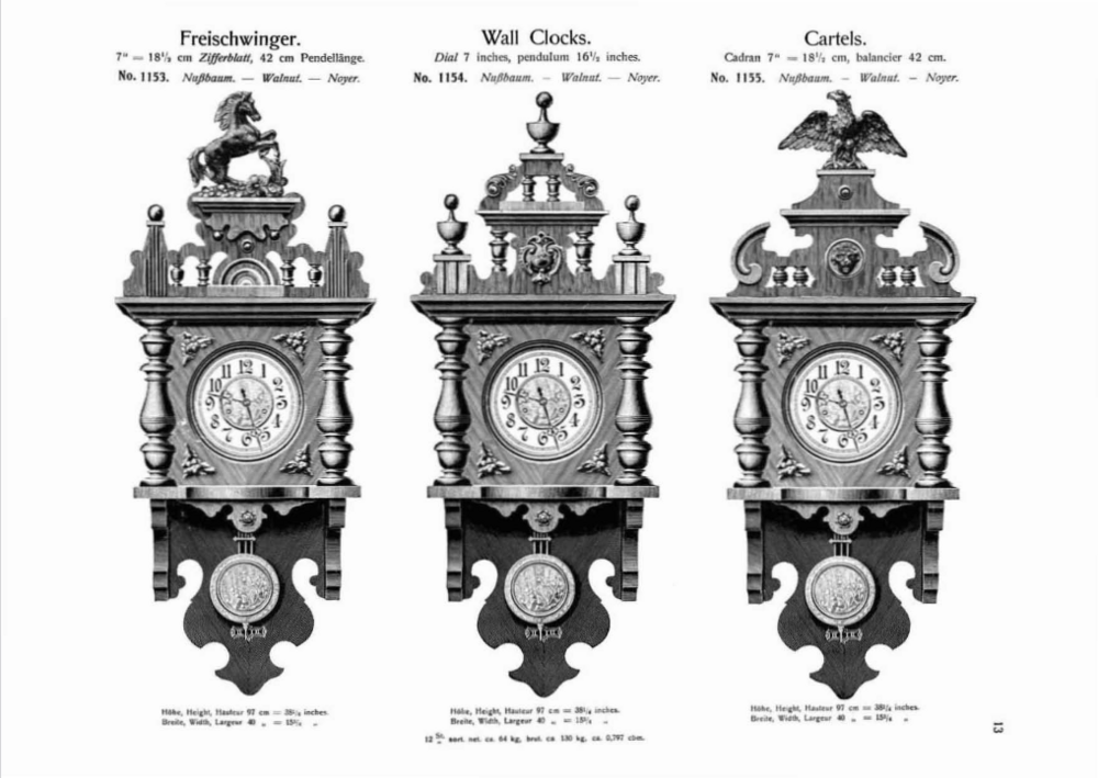

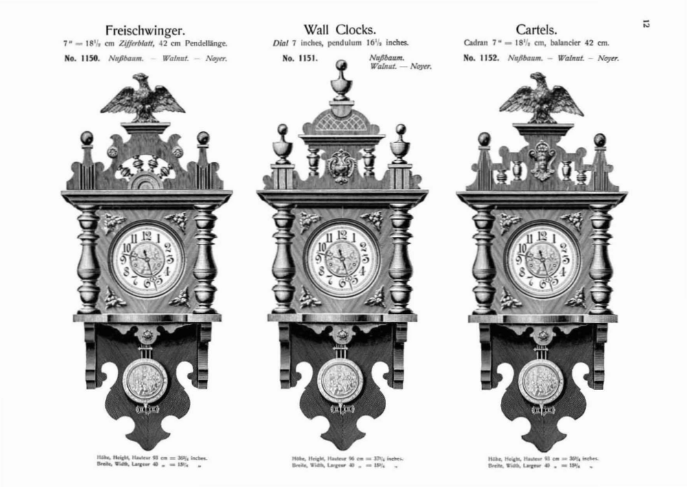

Szanse na odszukanie identycznej skrzyni są minimalne. Na początku XX wieku Becker co rok wypuszczał kilkadziesiąt modeli "Ślązaków", odrobinę różniących się, np. kształtem półkolumienek na drzwiczkach itp. Z tego okresu przetrwały w powszechnym obiegu 2 katalogi (1909 i 1912 rok). P42 to oznaczenie długości wahadła w centymetrach.
1225291853_Screenshot2022-01-27at21-40-171909-10GustavBeckerNachtragsCatalogue-1909-10GBpdf.thumb.png.0e9eba590ceba72000cb2bf2f08acc80.png809048445_Screenshot2022-01-27at21-39-561909-10GustavBeckerNachtragsCatalogue-1909-10GBpdf.thumb.png.a1e942e49da715a4f2265b1b89872ed4.png1986395792_Screenshot2022-01-27at21-37-231912GustavBeckerCatalogue-1912GustavBeckerCataloguepdf.png.09b498ebd9dd100d15cca516fc203bb1.png

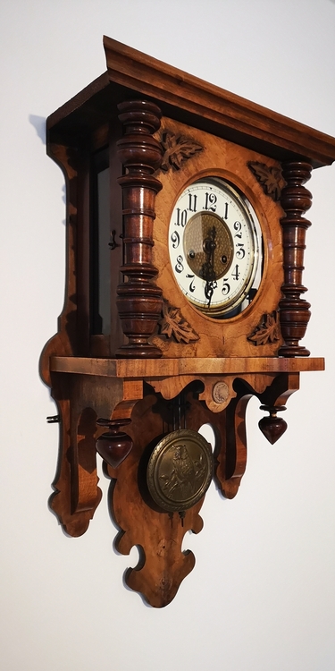

...... Co się uda , to dorobić ( odpowiednie materiały i zgodnie ze starą sztuką ) , bo ślady czasu może mieć , ale nie tak dużo braków .
Dziękuję za odpowiedzi. Czyli rozumiem, że przy tak dużej liczbie wariantów, nie będzie dużym faux pas zakupienie dostępnej na aukcjach pasującej korony i jej zamontowanie?
Zastanawiam mnie, jeszcze co zrobić z tymi brakującymi bokami gzymsu górnego. Czy to robota dla stolaża i czy jest to jakiś bardziej standardowy przekrój?

Każdy szanujący się stolarz dorobi Ci brakujący fragment listwy profilowej gzymsu. Najlepiej jakby miał do wglądu tylko samą skrzynię, w celu dopasowania odpowiednich frezów, aby wykonać takie same profile. Tylko niech nie robi tej listwy z sosny ! W oryginałach były one wykonywane z olchy, brzozy, buku bądź z dębu, ale w tym ostatnim wypadku cała skrzynia była wykonana z tego drewna. U Ciebie na pewno nie jest to skrzynia dębowa.
U mnie brakowało jednej listwy gzymsu.. kupiłem na aledrogo o takim przekroju..
 Trzeba sobie pomierzyć ( odrysować kształt i nanieść wymiary).. znajdzie się  :)

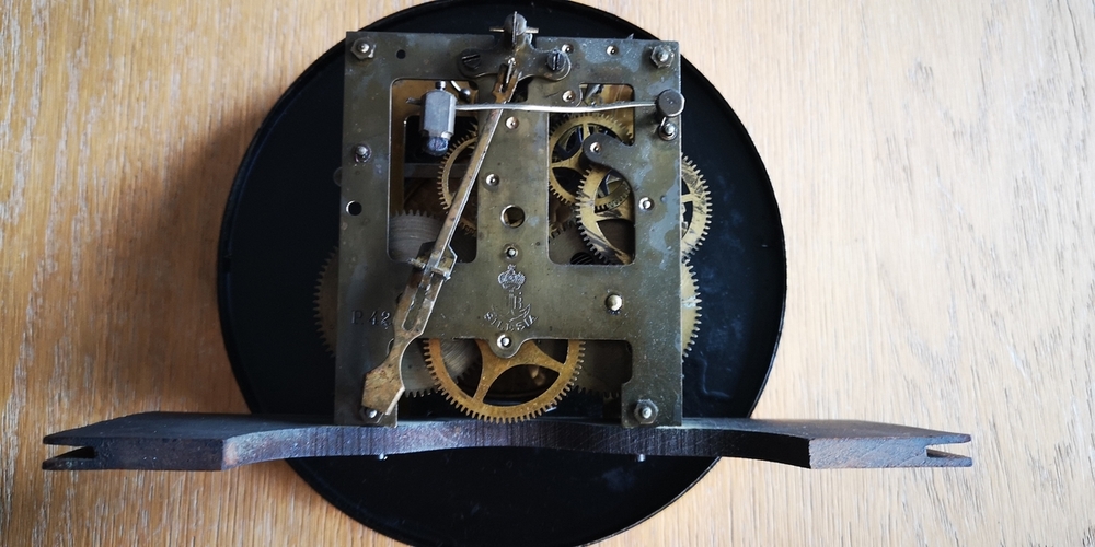

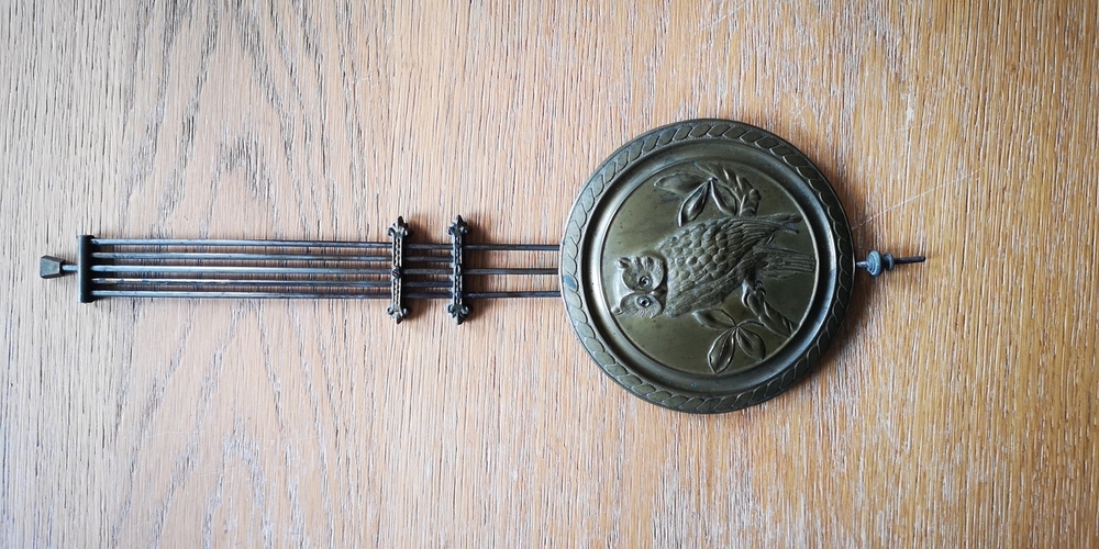

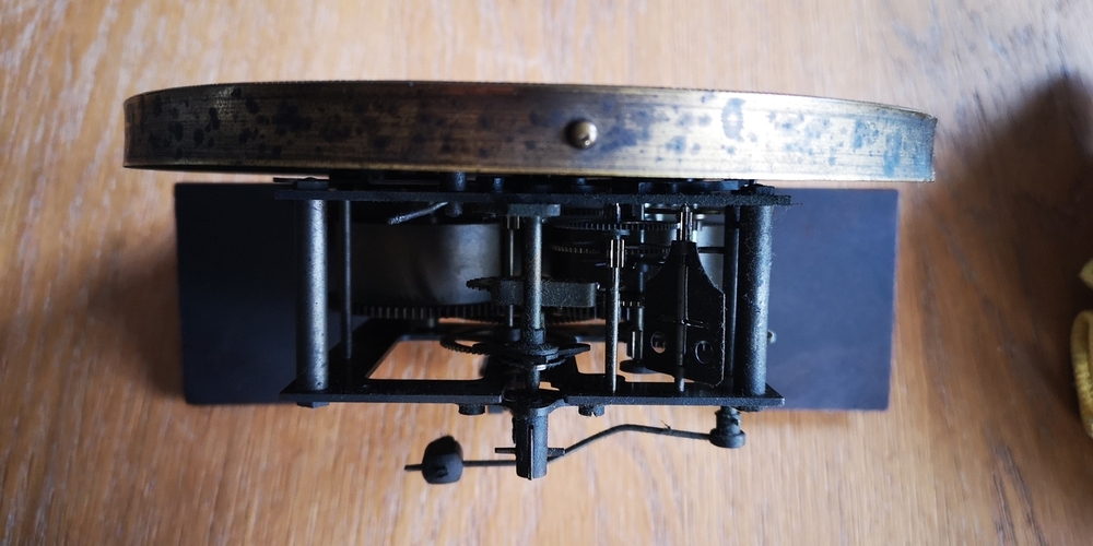

A skąd znam datę produkcji mojego zegara , to proste...., Twój mechanizm jest z ażurowymi płytami , sygnaturą Silesia, bez numeru , a mój ma pełne płyty, inną sygnaturę Beckera i numer mechanizmu. Więc, łatwo jest ustalić datę.

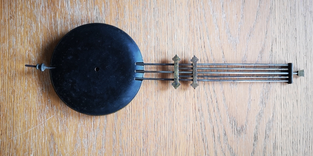

Brakujący wychylnik, pionizery, koronę  (nawet stare) można kupić  na allegro. Nie wiem, czy nie powinien być taki sam motyw na tarczy wewnętrznej i wahadle? Trzeba by było to sprawdzić... Pozdrawiam
bogdan
Dziękuję wszystkim za odpowiedzi i cenne uwagi, będę działał dalej w celu przywróceniu mojemu zegarowi dawnego blasku.
