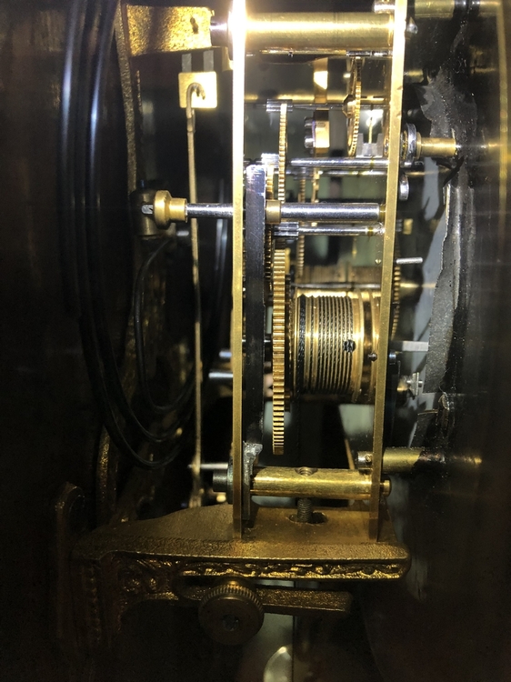

Dzień dobry,
mam pytanie do praktyków: jak ustawić blaszkę tłumiącą w mechanizmie GB tak aby nie brzęczała podczas bicia? Mam dwa zegary z takim systemem i w obu brzęczy podczas bicia, próbowałem doginać ale nie pomaga, odkręcić w ogóle?
Krzysztof
Opublikowano
Trudno wyrokować, co rozumiesz przez "brzęczenie". Może spirala jest lekko odgięta/odchylona i przy wibracji dotyka do czegoś? Może trzeba młoteczek ciut podnieść wyżej (czasami o ułamek mm)? Metoda prób i błędów,
Opublikowano (edytowane)
Nie odkręcać.... przecież ona hamuje - amortyzuje młoteczek i utrzymuje go w pozycji spoczynkowej.
Pozostaje regulacja młoteczka, lub tej blaszki. Co nieco , to może być słychać, ale nie jakieś brzęczenie.... ewentualnie z drugiej strony blaszki nałożyć warstwę silikonu, może wytłumi, ale nigdy tego nie próbowałem - bo po co ?
Trzeba się przyjrzeć i pokombinować z ustawieniami.
