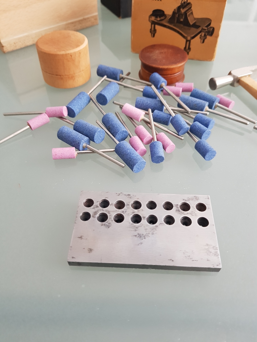

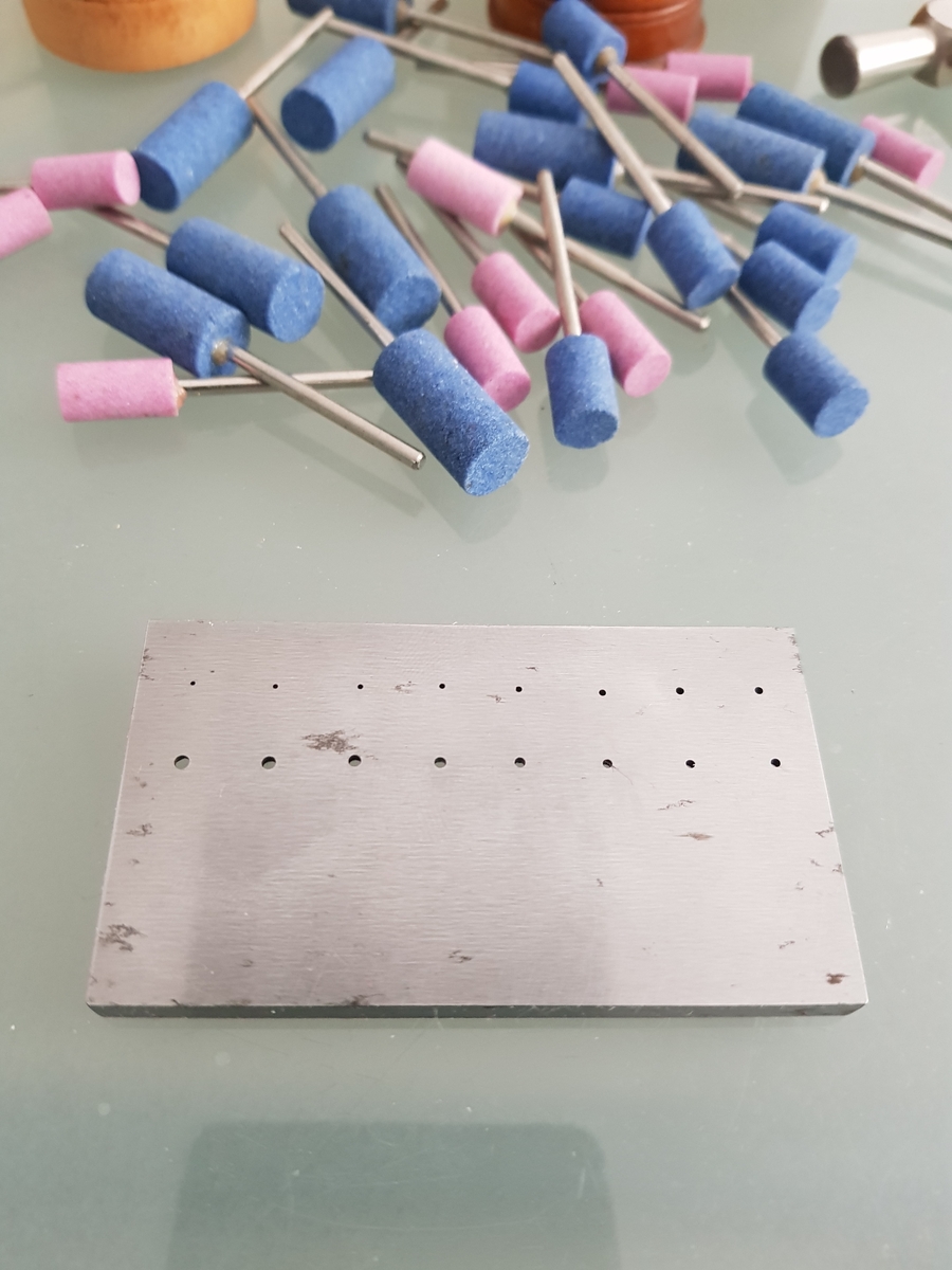

No to ja jak zwykle pokażę  :)
Tak to wygląda z jednej strony
A tak z drugiej :)
I służy właściwie do zmniejszania średnicy drutu ale do wyprostowania też można użyć.
Wkręcasz to w imadło, dobierasz odpowiednią średnicę, przekładasz drut, łapiesz kleszczami i przeciągasz.
Roman
p.s. I nie musisz od razu kupować za "setki, tysiące cebulionów" tego z końcówkami widiowymi czy bóg wie jakimi w Twoim przypadku wystarczy zwykły  z dobrej stali narzędziowej.
 Po co się męczyć i srtrugać jak można kupić widiowe za parę złotych.

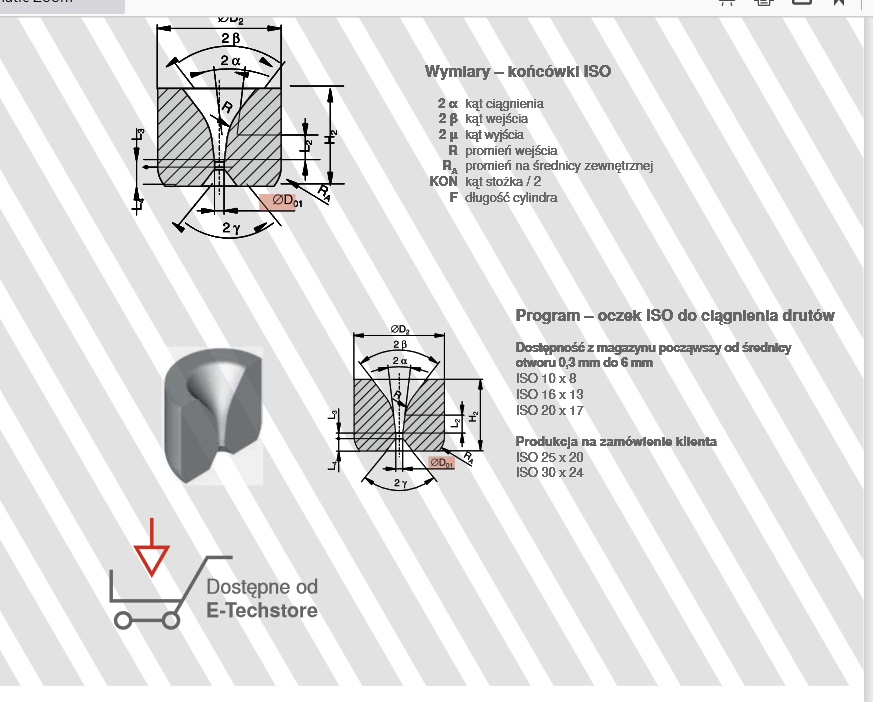

 a jeżeli mówimy o "zgodności ze sztuką przeróbki plastycznej" to przykładowa "geometria" oczka do przeciągania...
