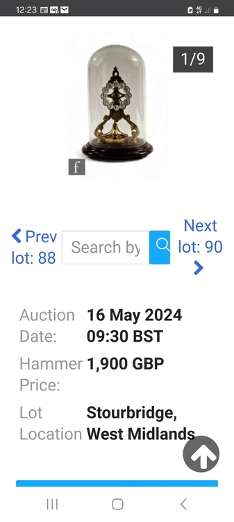

Czasem dostaje email z pytaniem o szkieletora, oczywiście w pierwszej kolejności każdy chce z żyrandolem.
Jak odpisze że nie mogę pomóc a  taki zegar to koszt około 15tys.zl to jest zaskoczenie że aż tyle Oczywiście bywaja okazje ale jest mały problem- trzeba mieć szczęście. Dzisiaj na aukcji został sprzedany zyrandol za 1900 funtow. Do tej ceny trzeba dodać 32 % prowizji dla domu aukcyjnego i okolo 120 funtów pakowanie i wyslanie z ubezpieczeniem na terenie UK.
Może też być opłata celna po Brexit

Noo, to jak ktoś koniecznie chce, to najpierw, musi sobie sprawić skarbonkę.
A za jakiś czas, spokojnie na aukcję.
Napisano (edytowane)
1 godzinę temu, PM1122 napisał(-a):
Sa drogie to prawda.
Zrobiono z tym wachadlem ololo 600.
Wszystkich szkieletorow okolo 1700.

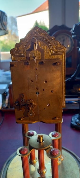

Screenshot_20240711_102456_Gallery.thumb.jpg.a8ec35a9733ff0540306f2ae36a7263b.jpgMa ktoś takiego Hubera?
Może zdjęcia takiego macie.
Widzialem dawno temu niebieski na aukcji ale gdzieś mi zdjęća przepadły.
Edytowane przez old time

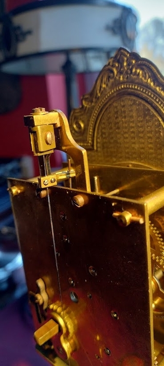

Ja mam takiego, ale dorabiałem wahadło. Było na forum. Myślałem że to Kienzle z roku 1936
Screenshot_20240710_103957_Gallery.thumb.jpg.456b5ce6b0a724e823f4d49707b1be8f.jpgMa latarkowe zebniki i tylna płyta nie wygląda na Kienzle ale moze
Werk Hubera ale mogl byc robiony dla Kienzle
W Terwilligerze str.169 jest to płyta 1663 produkcji Baduf z roku 1898, ale w erracie NAWCA to Huber, którą wykorzystywał Kienzle do zegarów
z nieregulowanym wahadłem (jak u Ciebie).  Te 2 otwory gwintowane z prawej strony płyty służą do mocowania zawieszki (ale nie wiem jak wygląda
ten uchwyt). Włos ma specjalną dolną zawieszkę z regulacją długości czynnej włosa (można kupić w USA albo od Michaela z Australii)
19 godzin temu, erzlot napisał(-a):
J.Hubby ma tylko dwa takie zegary w swojej bazie danych - czerwony i niebieski. Ten czerwony jest na NAWCC.
Jesli chodzi o datowanie tego zegara to patrzac na werk powstal on nie wczesniej niz 1912 (wtedy Huber otrzymal patent na zebniki latarkowe w 400 day clock) i nie pozniej niz 1927  .
J.Hubby jest za opcja wczesniejsza - czyli okres przed I WS.

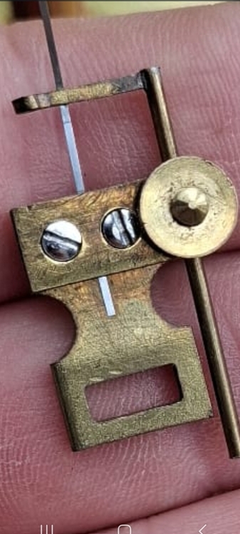

Moj zegar ma inny blok,tez z regulacja ale bardzo podobna do tej jaka mam w Sylvester bijacym. Nie wiem czy jest oryginalny,za kilka dni bede mial zegar to zobacze.
Czy miales oryginalny gorny blok?
Mój jest czerwony. Górny bloczek jest normalny, regulację mam na dolnym bloczku. Na foto jej nie ma, bo wypożyczyłem komuś do skopiowania i jeszcze
nie chciało mi się jej zawiesić po oddaniu. A takiej jak twoja nigdy nie widziałem- może ona jakoś pasuje do tych 2 otworów na tylnej płycie?
W dniu 13.07.2024 o 17:18, erzlot napisał(-a):
Dzieki,tez mam taki gorny bloczek. Za kilka dni bede mial zegaer  to zobacze co i jak.
