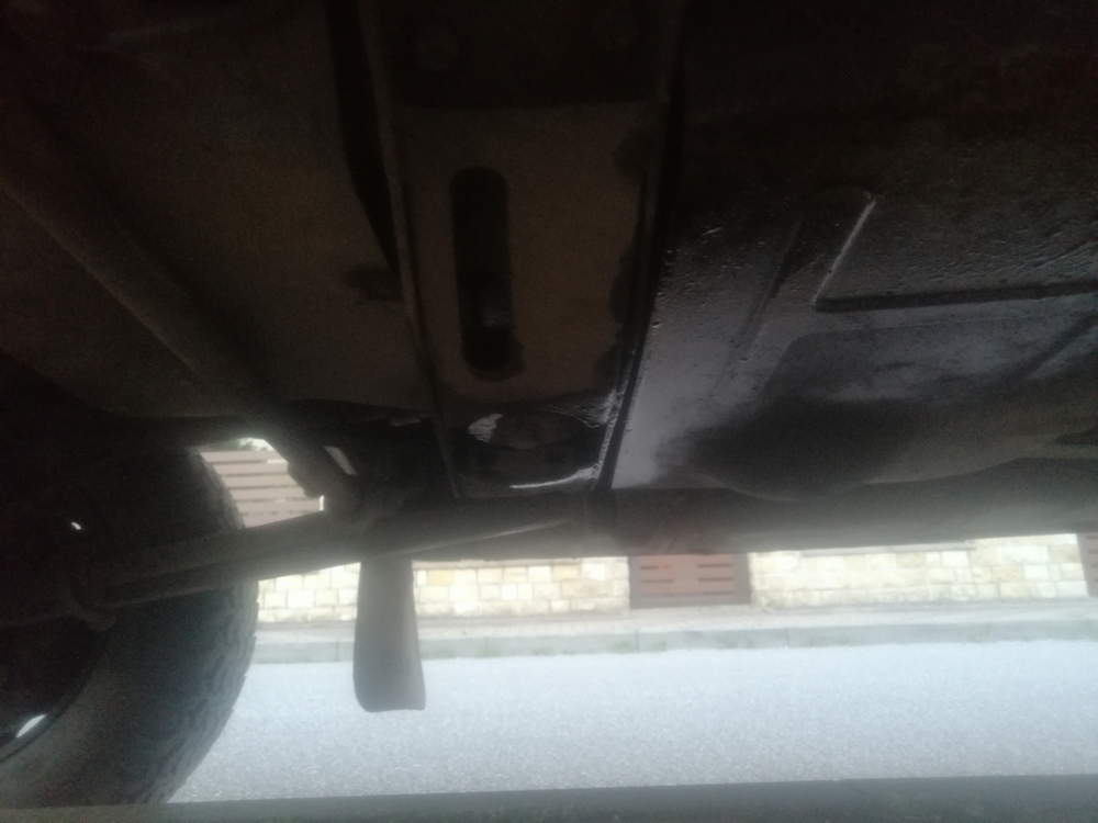

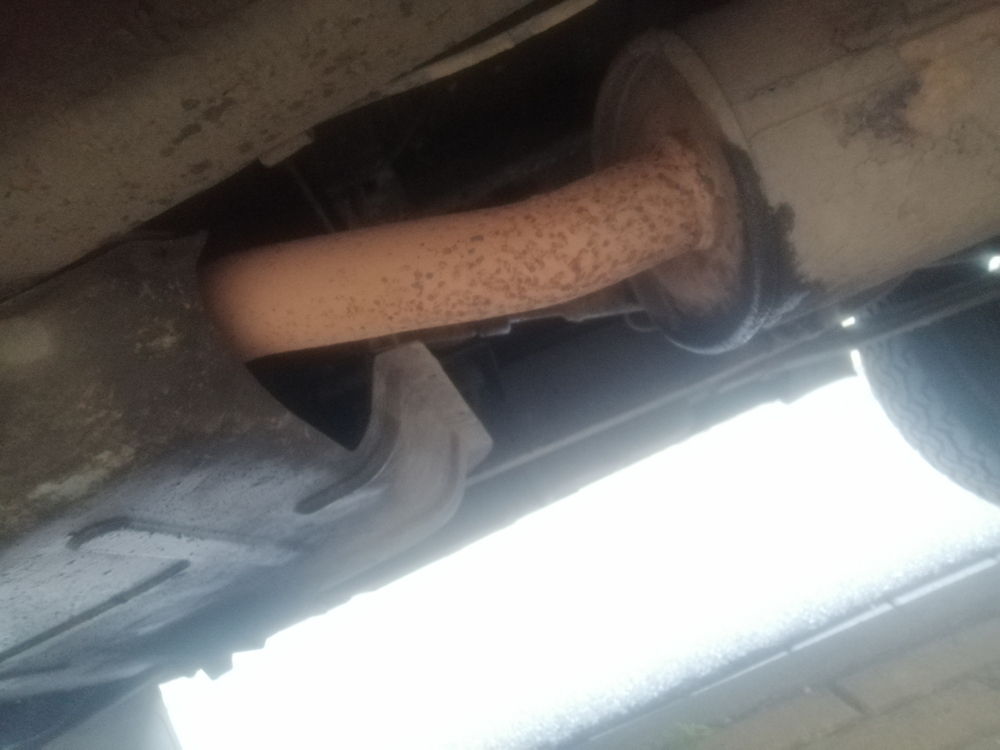

pmwas 聽聽 9410 #2183 Napisano 26 Kwietnia 2025 (edytowane) Zrobi艂em tras臋... 160km 聽 Auto je藕dzi w zasadzie dobrze, jak na czarnego to wr臋cz luksusowo, natomiast skrzynia leje i dokr臋cenie korka wida膰 nie pomog艂o.聽 Ciekawe, 偶e ona leje podczas jazdy, a na postoju nie kapie (wszak miesi膮c sta艂 i nie nakapa艂 nic), natomiast po trasie os艂ona pod skrzynia jest wyra藕nie zaolejona, a ponadto olej rado艣nie sma偶y si臋 na kraw臋dzi t艂umika 艣rodkowego. Sprawdz臋 jeszcze czy w silniku nie ubywa, bo mo偶e to tylny uszczelniacz, ale s膮dz膮c po tym, jak bardzo to wszystko jest z ty艂u, to raczej skrzynia.聽 聽 Najgorsze, 偶e do czasu remontu ta skrzynia wyciek贸w nie mia艂a 馃槖 Edytowane 26 Kwietnia 2025 przez pmwas 0 Mi艂ego dnia! Udost臋pnij t臋 odpowied藕 Odno艣nik do odpowiedzi Udost臋pnij na innych stronach
pmwas 聽聽 9410 #2184 Napisano 26 Kwietnia 2025 I tak...聽 聽 聽 Mamy zaolejon膮 podpor臋 skrzyni, z kt贸rej olej p臋dem powietrza rozbryzgiwany jest dalej na os艂on臋...聽 聽 聽 ...i wydech, co jest powodem niepowtarzalnych wra偶e艅 zapachowych.聽 聽 聽 聽 G贸ra mokra od 艣wie偶ego oleju, czyli cieknie g贸r膮. Tylko gdzie konkretnie?聽 Znow musia艂bym pod艂og臋 rozbierac i chwilowo mi si臋 zwyczajnie nie chce 0 Mi艂ego dnia! Udost臋pnij t臋 odpowied藕 Odno艣nik do odpowiedzi Udost臋pnij na innych stronach
petruss 聽聽 67211 #2185 Napisano 26 Kwietnia 2025 Gratulacje!!! Odkry艂e艣 tajny ruski system autokonserwacji podwozia 馃槈 4 Udost臋pnij t臋 odpowied藕 Odno艣nik do odpowiedzi Udost臋pnij na innych stronach

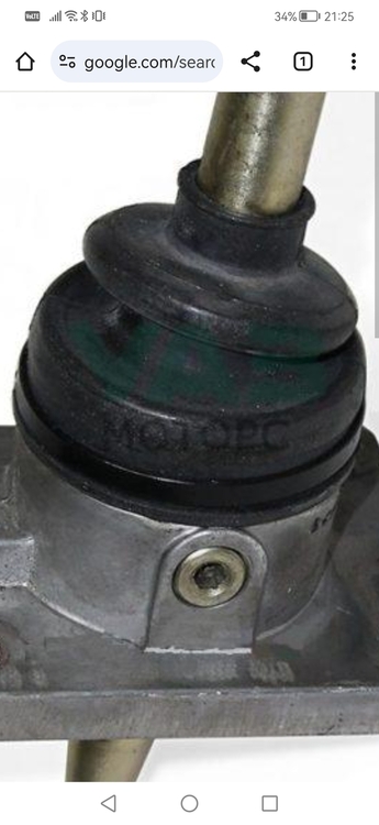

pmwas 聽聽 9410 #2186 Napisano 26 Kwietnia 2025 Tak si臋 zastanawiam...聽 聽 聽 ...czy to mo偶e la膰 spod tej gumy?聽 Bo jak si臋 obejrzy te skrzynie (foto z neta)...聽 聽 ...to oryginalna guma jest mocowana jakby "trytytk膮".聽 聽 Domy艣lam si臋, 偶e chyba robi ona za uszczelnienie wybieraka...聽 聽 0 Mi艂ego dnia! Udost臋pnij t臋 odpowied藕 Odno艣nik do odpowiedzi Udost臋pnij na innych stronach

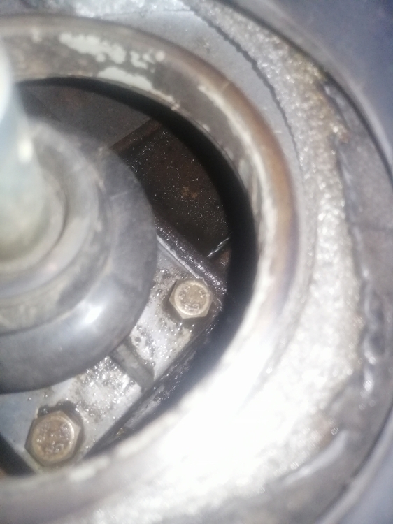

pmwas 聽聽 9410 #2187 Napisano 26 Kwietnia 2025 聽 Niby dobrze, ale...聽 聽 聽 ...od wewn膮trz gumowa os艂ona dos艂ownie ocieka olejem.聽 Mo偶e to zatem st膮d cieknie, bo przecie偶 z do艂u raczej nie zassa艂o?聽 0 Mi艂ego dnia! Udost臋pnij t臋 odpowied藕 Odno艣nik do odpowiedzi Udost臋pnij na innych stronach

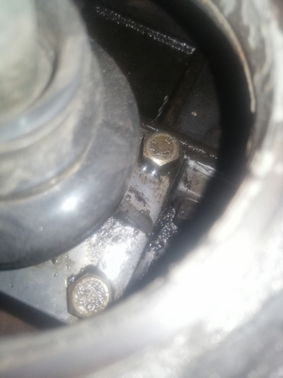

pmwas 聽聽 9410 #2194 Napisano 27 Kwietnia 2025 Mia艂em racj臋.聽 Zrobi艂em tras臋 偶e zdj臋tymi gumami, zostawi艂em tylko t膮 najmniejsz膮 "podejrzan膮" i leje spod gumki od wybieraka 聽 聽 Tu ju偶 zdj臋ta, ale wyciek jest spod tej gumki,聽 leje dosc mocno...聽 聽 聽 聽 0 Mi艂ego dnia! Udost臋pnij t臋 odpowied藕 Odno艣nik do odpowiedzi Udost臋pnij na innych stronach

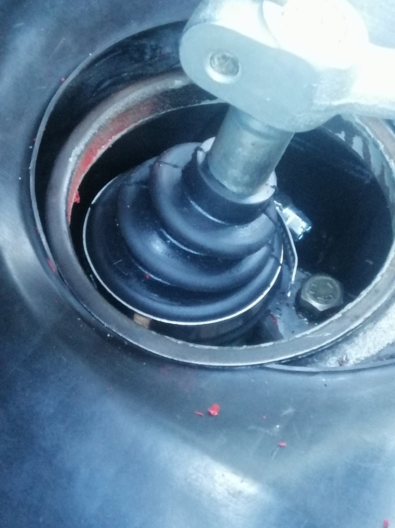

pmwas 聽聽 9410 #2195 Napisano 27 Kwietnia 2025 Prawie si臋 uda艂o.聽 Silikon plus opaska i by艂o ok, niestety guma p臋k艂a na styku z opask膮 0 Mi艂ego dnia! Udost臋pnij t臋 odpowied藕 Odno艣nik do odpowiedzi Udost臋pnij na innych stronach
zadra 聽聽 1875 #2196 Napisano 27 Kwietnia 2025 42 minuty temu, pmwas napisa艂(-a): Prawie si臋 uda艂o.聽 Silikon plus opaska i by艂o ok, niestety guma p臋k艂a na styku z opask膮 A tam nie powiniene艣 najpierw zabra膰 si臋 za seger, podnie艣膰 podk艂adk臋 i tam szuka膰 uszczelnienia? Je艣li tylko flansz臋 na dr膮偶ku mocniej zaci艣niesz, to nic nie da. Nawet flansz臋 wype艂ni a i tak poleci.. 0 Udost臋pnij t臋 odpowied藕 Odno艣nik do odpowiedzi Udost臋pnij na innych stronach
pmwas 聽聽 9410 #2197 Napisano 27 Kwietnia 2025 (edytowane) 23 minuty temu, zadra napisa艂(-a): A tam nie powiniene艣 najpierw zabra膰 si臋 za seger, podnie艣膰 podk艂adk臋 i tam szuka膰 uszczelnienia? Je艣li tylko flansz臋 na dr膮偶ku mocniej zaci艣niesz, to nic nie da. Nawet flansz臋 wype艂ni a i tak poleci.. 聽 Tam nie ma du偶ego ci艣nienia. Powinno wystarczy膰 jak si臋 to uszczelni. Oryginalnie ma uszczelnienie, a tu by艂o doci臋te z wi臋kszego mieszka co艣, co nawet dobrze nie przylega艂o.聽 聽 Natomiast (doksztalcilem si臋) jakie艣 tam ci艣nienie jest, bo ta chi艅ska skrzynia nie posiada odpowietrznika i lubi t臋dy wywala膰 olej, zw艂aszcza jak si臋 nagrzeje. 聽 S臋k w tym, 偶e w Polsce bardzo trudno o cz臋艣ci do tej skrzyni i mysl臋, 偶e niezbyt ch臋tnie b臋d臋 tam grzeba艂... Bo nawet jak wyci膮gn臋 uszczelniacz, to nowego mog臋 nie dosta膰...聽 聽 Edytowane 27 Kwietnia 2025 przez pmwas 0 Mi艂ego dnia! Udost臋pnij t臋 odpowied藕 Odno艣nik do odpowiedzi Udost臋pnij na innych stronach

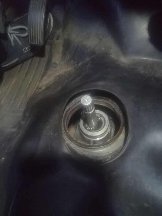

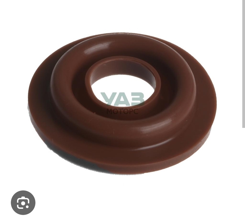

pmwas 聽聽 9410 #2199 Napisano 28 Kwietnia 2025 59 minut temu, zadra napisa艂(-a): A znalaz艂e艣 ju偶 jaki艣 szkic jak to wygl膮da? Mo偶e po prostu jest to p艂aska podk艂adka gumowa, to by艣 z d臋tki na kolanie widelcem wyrze藕bi艂.. 聽 Jak by mi tak p艂aka艂o, to nie wytrzyma艂bym a seger bym wyj膮艂 a dalej - to zale偶y co pod segerem ale 偶e jest tu偶-tu偶 na wierzchu to bym wyrywa艂.. 聽 Za flansz臋 gumow膮 mo偶e pasowa膰 jaka艣 os艂ona przegubu auta - zale偶nie od 艣rednicy o艣ki - mo偶e ciqueczento, mo偶e jaki艣 opel albo volvo.. Je艣li bedziesz mia艂 zmierzone 艣rednice, to w najbli偶szym z cz臋艣ciami na oewno dobior膮 . 聽 Uszczelniacz pono膰 taki 聽 聽 A od g贸ry fabrycznie jest tak: 聽 聽 To 偶e leje w tym miejscu to po prostu skrzynia do d*py. Ona jest po艂膮czona z reduktorem, 偶eby wyr贸wnywa膰 poziom oleju, bo pono膰 potrafi przestrzykiwac olej do reduktora i go przepe艂nia膰, je艣li nie ma tego kana艂u,kt贸rym olej mo偶e wr贸ci膰 (st膮d ten sam olej w skrzyni i reduktorze) i pewnie dlatego reduktor po rozgrzaniu pluje olejem przy machaniu jego lewarkiem.聽 聽 Ogolnie... Spr贸buj臋 to doszczelnic i jak nie b臋dzie la艂o to ko艅cz臋 temat.聽 A jak b臋dzie to zn贸w pod艂oga do demonta偶u, ca艂y wybierak sobie wezm臋 do domu i pokombinuj臋, ale problemem tej skrzyni jest brak odpowietrzenia i rosn膮ce ci艣nienie w trakcie pracy. A olej wywala najmniej opornym uszczelniaczem.聽 聽 Rzecz znana, opisywania, przecie偶 nie b臋d臋 odpowietrznika montowa艂 w tej 馃挬skrzyni 馃う 0 Mi艂ego dnia! Udost臋pnij t臋 odpowied藕 Odno艣nik do odpowiedzi Udost臋pnij na innych stronach
