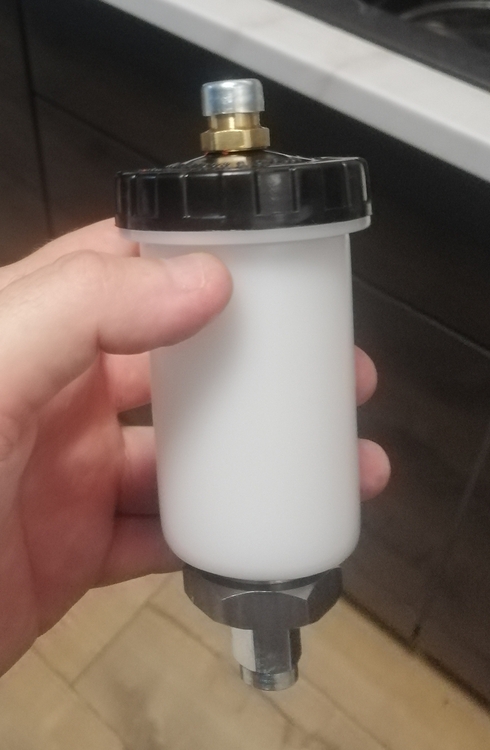

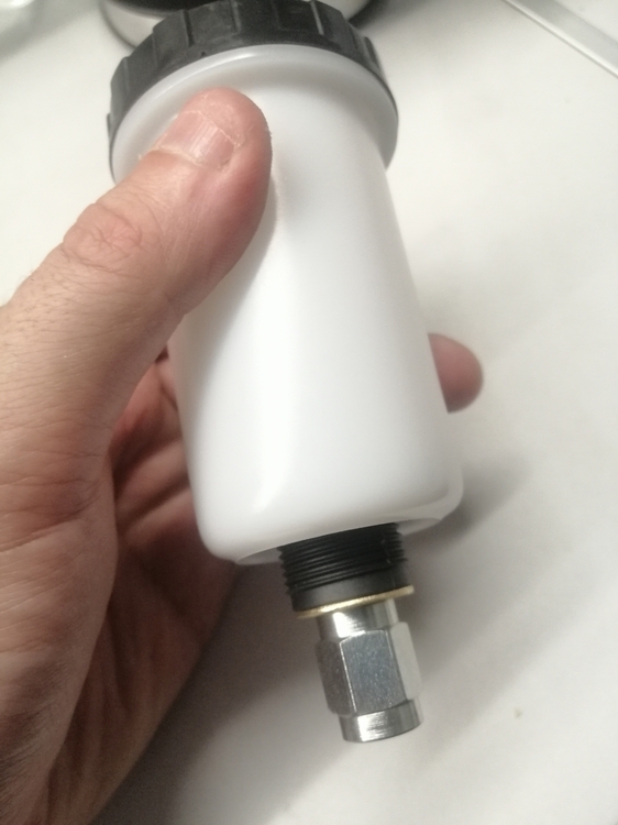

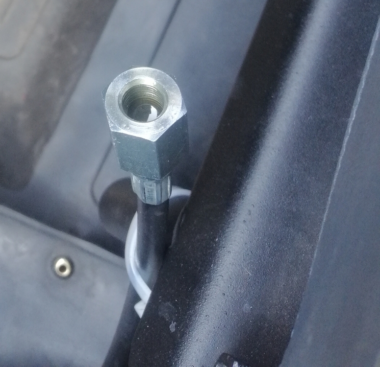

pmwas 聽聽 9602 #2258 Napisano 9 Czerwca 2025 Prawie gotowe...聽 聽 聽 Tylko ten gwint ma wrednie rozmiar 21mm.聽 Musz臋 ogarn膮膰 nakr臋tk臋.聽 0 Mi艂ego dnia! Udost臋pnij t臋 odpowied藕 Odno艣nik do odpowiedzi Udost臋pnij na innych stronach

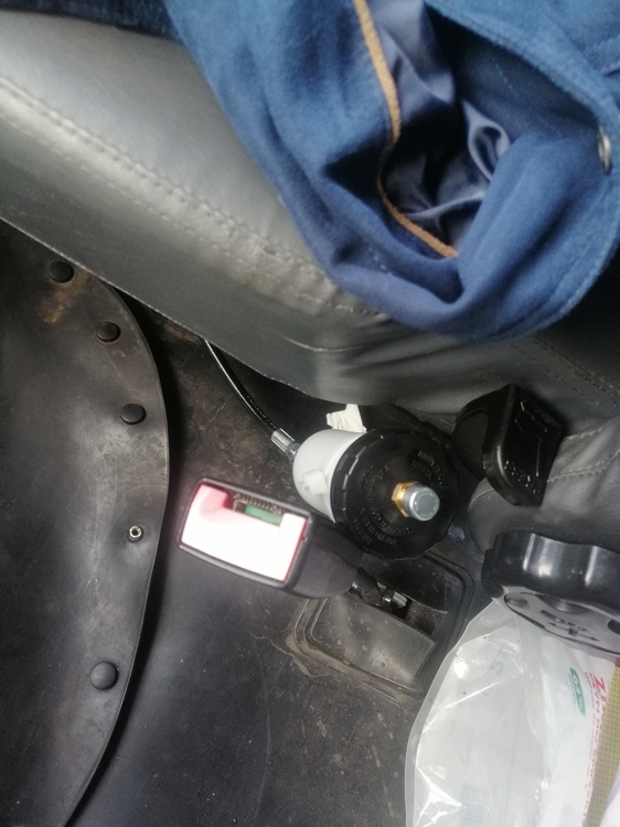

pmwas 聽聽 9602 #2259 Napisano 10 Czerwca 2025 (edytowane) Olej dop艂ywa i odp艂ywa...聽 聽 聽 Co niestety pokazuje, 偶e zbiorniczek jest potrzebny. Swoj膮 drog膮 to ta skrzynia ma niesamowity potencja艂 plucia olejem, 偶e mo偶na by to na dach wyprowadzi膰, a i tak pewnie by kapa艂o 聽 Wszystko zam贸wione, jak dobrze p贸jdzie to w tym tygodniu ogarn臋.聽 Tylko martwi mnie, 偶e najwygodniej by艂oby jednak zrobi膰 dziur臋 w pod艂odze i tamt臋dy pu艣ci膰 ten w臋偶yk, bo tedy jest zbyt do ty艂u. Nic, najwy偶ej zrobi臋 dziur臋 z przodu w pokrywie. Nic wielkiego...聽 聽 Cho膰 wrodzone lenistwo sk艂ania mnie do zamontowania tego za przednim siedzeniem i ju偶. Nawet je艣li w臋偶yk wyprowadzony przez dziur臋 w os艂onie lewarka to totalnie nieprofesjonalne...聽 Edytowane 10 Czerwca 2025 przez pmwas 0 Mi艂ego dnia! Udost臋pnij t臋 odpowied藕 Odno艣nik do odpowiedzi Udost臋pnij na innych stronach

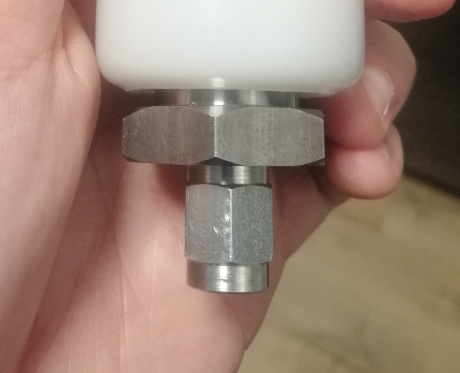

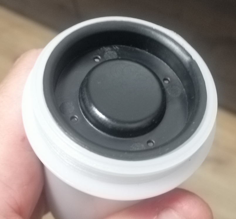

pmwas 聽聽 9602 #2262 Napisano 11 Czerwca 2025 (edytowane) Nakr臋tk臋 znalaz艂em na traktor.com.pl Jak adekwatnie 馃榾 聽 聽 聽 聽 Fajnie, 偶e jest taka os艂ona, to nawet jakby jakie艣 kropelki lata艂y, to w odpowietrznik i tak nie trafi...聽 聽 聽 聽 I tak. My艣l臋, 偶e nie zawiedzie...聽 Edytowane 11 Czerwca 2025 przez pmwas 0 Mi艂ego dnia! Udost臋pnij t臋 odpowied藕 Odno艣nik do odpowiedzi Udost臋pnij na innych stronach

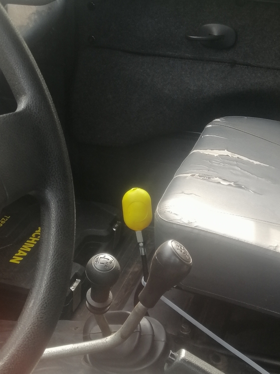

pmwas 聽聽 9602 #2263 Napisano 12 Czerwca 2025 (edytowane) Dzia艂a. Tzn troszk臋 poc膮 si臋 艂膮czenia, wi臋c jeszcze jakie艣 uszczelnienie na gwinty trzeba da膰, ale jest git.聽 聽 聽 Stylowo...聽 聽 Edytowane 12 Czerwca 2025 przez pmwas 1 Mi艂ego dnia! Udost臋pnij t臋 odpowied藕 Odno艣nik do odpowiedzi Udost臋pnij na innych stronach
