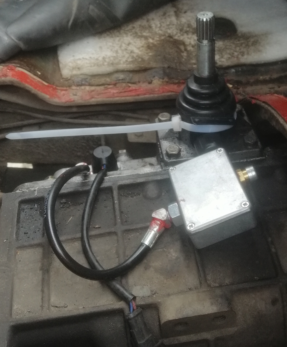

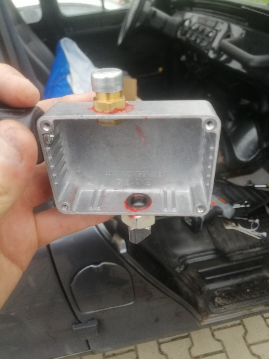

pmwas 9439 #2283 Napisano 5 Lipca 2025 (edytowane) Dziś kolejny dzień ogarniania 💩 Pouszczelniałem połączenia wezykow odpowietrznika, żeby zmniejszyć utratę oleju. Przy okazji - ponieważ dalej rozważam przeniesienie odpowietrznika pod podłogę - zrobiłem test, żeby sprawdzić czy istnieje ryzyko przepełniania zbiorniczka. Wlałem olej do 2/3 pojemności i w drogę. Podczas jazdy oleju w zbiorniczku ubyło - spłynął do skrzyni. Zatem spokojnie można dać mniejszy skosem na powierzchni skrzyni pod podłogą. Pozostaje tylko temat, czy chce mi się znów ściągać tą podłogę... W sumie mnie to nie przeszkadza, chyba że znalazłby się kupiec, to może wtedy (nie zeby coś ukrywać, bo jestem z mojego odpowietrznika wręcz dumny, ale żeby wyglądało bardziej pro ) ... Choć naprawdę nie sądzę, abym kiedyś sprzedał go inaczej niż na części... Edytowane 5 Lipca 2025 przez pmwas 0 Miłego dnia! Udostępnij tę odpowiedź Odnośnik do odpowiedzi Udostępnij na innych stronach

pmwas 9439 #2289 Napisano 9 Lipca 2025 (edytowane) Taka próba... Niestety tam jest bardzo jednak ciasno i musiałem dać poprzecznie, bo wzdłużnie musiałaby być prawie poziomo. Moim zdaniem wężyk jest zbyt sztywny i idzie za mocno łukiem do góry, ale zobaczymy. Jak nie będzie się lało, to jest ok... Edytowane 9 Lipca 2025 przez pmwas 0 Miłego dnia! Udostępnij tę odpowiedź Odnośnik do odpowiedzi Udostępnij na innych stronach

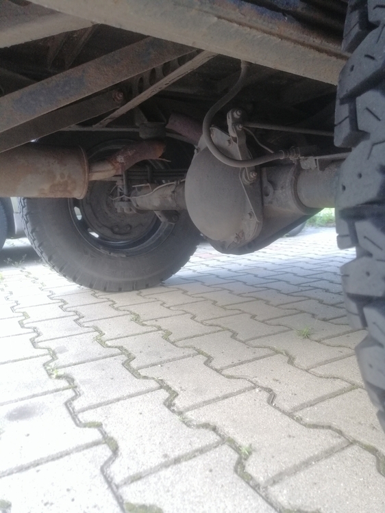

pmwas 9439 #2297 Napisano 10 Lipca 2025 19 godzin temu, zadra napisał(-a): Ależ irytacja.. Dobrze, że uaz'em nie jeździsz 😜 Najpierw słychać, potem czuć i wreszcie widać Mówiłem, że nie ma sensu spawać tej rdzy. Ileż to wytrzymało? Parę miesięcy... 0 Miłego dnia! Udostępnij tę odpowiedź Odnośnik do odpowiedzi Udostępnij na innych stronach
zadra 1897 #2298 Napisano 10 Lipca 2025 Ważne, że jedzie do przodu. Z tego co kojarzę, to przegląd jiedawno miałeś, do kolejnego prawie rok.. Zdąży się urwać kolejny raz.. 1 Udostępnij tę odpowiedź Odnośnik do odpowiedzi Udostępnij na innych stronach
pmwas 9439 #2299 Napisano 10 Lipca 2025 Nie no, w końcu trzeba dać nowy, bo naprawdę otwarcie okna powoduje zasysanie ciepłych spalin z podwozia i robi się niemiło Zapach oleju, benzyny dodaje mu uroku, ale spalin? To już przegięcie. 0 Miłego dnia! Udostępnij tę odpowiedź Odnośnik do odpowiedzi Udostępnij na innych stronach
pmwas 9439 #2300 Napisano 11 Lipca 2025 Wygląda na to, że tłumiki się pokończyły i nie ma. Trzeba będzie zrobić z elementów uniwersalnych... 0 Miłego dnia! Udostępnij tę odpowiedź Odnośnik do odpowiedzi Udostępnij na innych stronach
