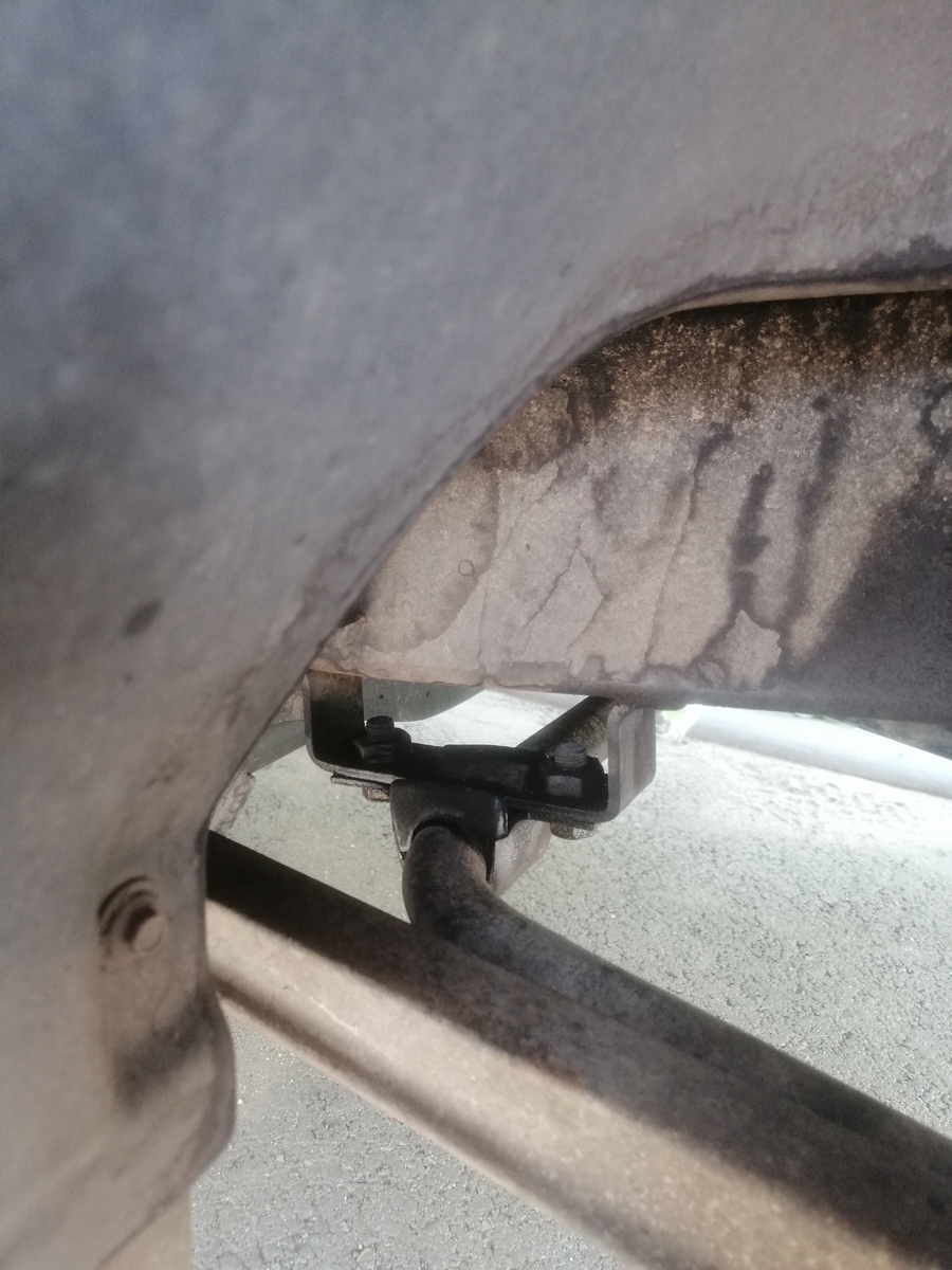

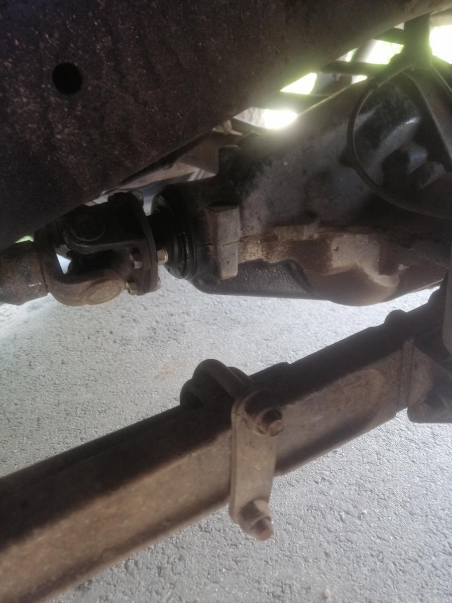

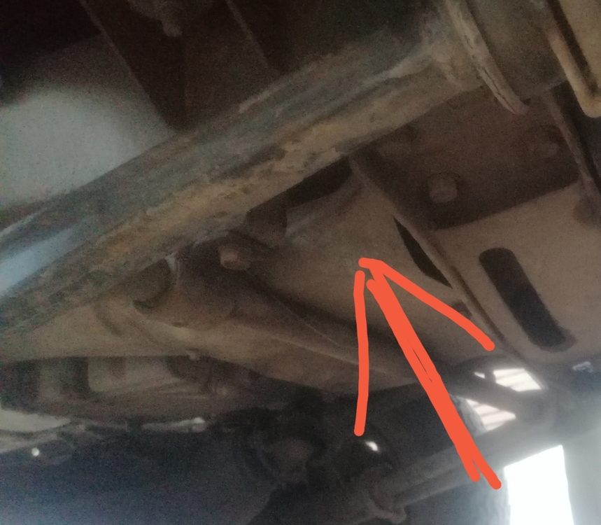

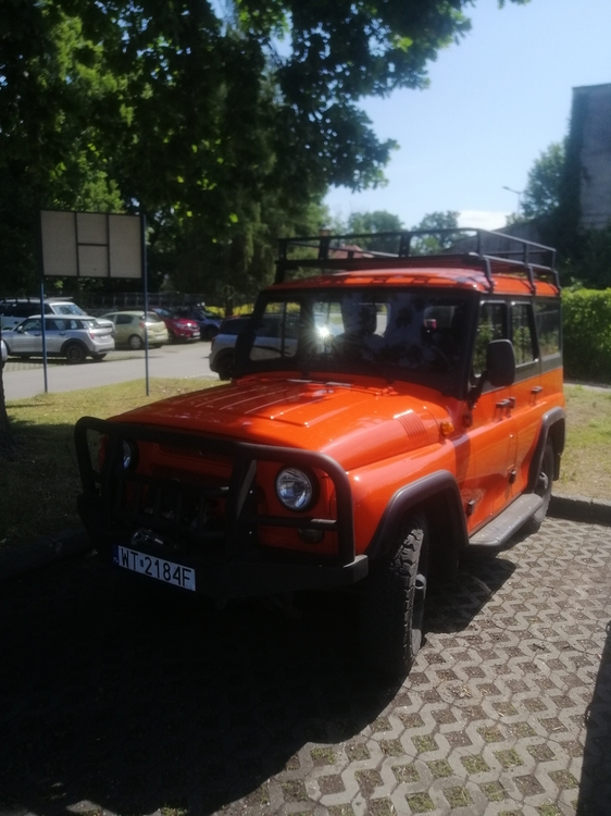

pmwas 9416 #2302 Napisano 14 Lipca 2025 (edytowane) W pomarańczowym mam prawy wahacz i kawałek ramy ładnie pokryte olejem I teraz bądź tu mądry, czy to olej przekładniowy czy silnikowy? Gesty i lepki, w dotyku raczej jak przekładniowy. Do tego wygląda, że czysty, a silnikowy jest już brązowy. I teraz nie wiem, czy to rozciekł się do reszty uszczelniacz przedniego mostu (bo że jest mokry, to pewne), czy to - jak w czarnym - leje z kanału do napinacza rozrządu. Ale wsadziłem tam łapę (ciasno i nie widać, więc do końca nie wiem, co tam dotykam) i jest sucho. Miska też sucha. Poduszka silnika też. Czyli raczej to most chlapie na podwozie... Swoją drogą doskonałe uszczelniacze. Niecałe 4 lata, 10000km i już drugi leje. Wygląda że to uszczelniacz mostu aż tak daje czadu... Edytowane 14 Lipca 2025 przez pmwas 0 Miłego dnia! Udostępnij tę odpowiedź Odnośnik do odpowiedzi Udostępnij na innych stronach
pmwas 9416 #2303 Napisano 14 Lipca 2025 Jak stoi to nic nie kapie. Jutro popełnię zbrodnię i go odpalę, żeby sobie z 10 minut pochodził. Na zimnym ma spore ciśnienie oleju, to będzie widać czy to silnik leje. Bo oczywiście może być tak, że to leje silnik, a most jest tylko umazany olejem silnikowym, ale jest to o tyle mało prawdopodobne, że już na przeglądzie było tam wyraźne zapocenie. Zatem przez kolejne 1300km, które zrobił od tego czasu, już by się rozciekł do reszty i zostawiałby za sobą strugę oleju, bo jak TA uszczelka pęknie, to leje pod sporym ciśnieniem. A olej w silniku jest. Zatem myślę, że to jednak prosta wymiana uszczelniacza dyfra. Dziś jeszcze zdążył zaliczyć Park Śląski... Pojechałem po wspomnienia z dzieciństwa... Niedawno otwarto bowiem drugą linie Elki. Tą nad zoo... Z tatą jeszcze dawną elką jeździliśmy nad zoo. Uwielbiałem to. Wybrałem gondolę, bo mam krzesełkofobię.. Park Śląski w lipcu jest piękny. Jako rodowity małopolanin nie pałam do Śląska szczególną miłością - nie w sensie ideologicznym, nie podoba mi się zbytnio ten region - ale bardzo lubię Pszczynę i Park Śląski... Park jest systematycznie remontowany i to oczywiście dobrze, choć ja - może z sentymentu - lubiłem go również w jego post-PRLowskiej, nieco zaniedbanej wersji. Oczywiście póki była w nim Elka, bo jej wyburzenie było swego rodzaju symbolem jego upadku. Oczywiście w parku muszą być lody. Wszystko jak dawniej... Tylko Ojca już dawno nie ma 🕯️ Ech... Wspomnienia z przeszłości, gdy życie było takie proste... 2 Miłego dnia! Udostępnij tę odpowiedź Odnośnik do odpowiedzi Udostępnij na innych stronach
pmwas 9416 #2304 Napisano 16 Lipca 2025 (edytowane) Ewidentnie popełniłem taktyczny błąd. Trzeba było zostawić im 🍊 żeby szybko wymienić ten uszczelniacz (który nawet mam, bo to ten, co mi błędnie wysłali jako uszczelniacz reduktora) i potem bawić się z tym wydechem. Tylko ta awaria uszczelniacza to wyszła tuż przed godziną dostarczenia czarnego i nie miałem czasu tego przemyśleć. Bo tak to - zgodnie z przewidywaniami - robota z wydechem się przedłuża i mam dwa niejeżdżące UAZy. A taki uszczelniacz to krótka robota, od biedy sam bym wymienił, ale w czarnym, bo w 🍊 sam grzebać nie chcę. Ogolnie w całej wymianie takiego uszczelniacza jedyne "know how" to jak mocno dokręcić nakrętkę mocującą flanszę... Ruski pokazuje metodę z wagą sprężynową, której - skoro sam nie robię - do konca nie rozkminiałem... Edytowane 16 Lipca 2025 przez pmwas 0 Miłego dnia! Udostępnij tę odpowiedź Odnośnik do odpowiedzi Udostępnij na innych stronach

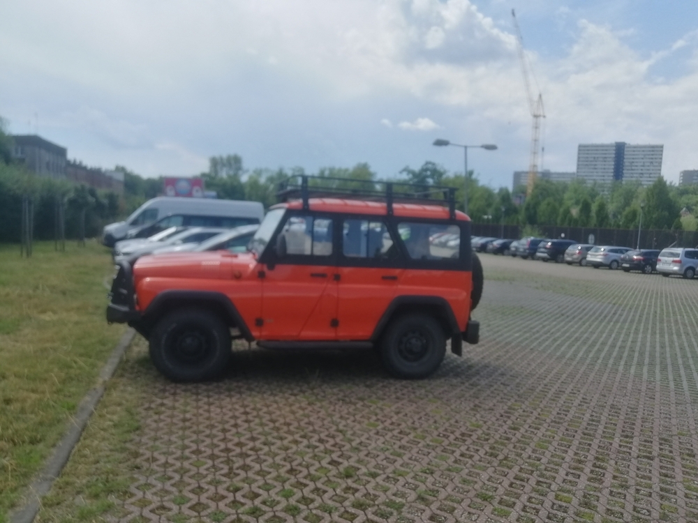

pmwas 9416 #2305 Napisano 16 Lipca 2025 (edytowane) Auta podmienione, zrobimy pomarańczę i potem szukamy tłumika do czarnego. Prościej i przynajmniej jedno będzie jeździć. Na szczęście silnik nie leje. Przejechałem dzisiaj do warsztatu i sucho, więc to most tak pluje... BTW, pan ma pięknego GAZa 69, którego odnawiał osobiscie jego ojciec. Piękna, piękna maszyna. I stara, rocznik 1955... Edytowane 16 Lipca 2025 przez pmwas 0 Miłego dnia! Udostępnij tę odpowiedź Odnośnik do odpowiedzi Udostępnij na innych stronach
pmwas 9416 #2306 Napisano 18 Lipca 2025 (edytowane) Odebrany, jeździ, nie leje. Czyli (tym razem jeszcze) nie silnik, ale nie mam wątpliwości, że ta chwila 5ez kiedyś nastąpi. Bo - wiem, pisałem, ale zdania jakby co nie zmieniłem - uszczelnienie kanału napinacza ma fatalną wadę w projekcie, i to taką wieloplaszczyznową. Pierwsze - zwykła, byle jaka uszczelka, drugie - bez żadnego frezu, który by uszczelkę trzymał na miejscu i trzecie - śruby mocujące pokrywę do bloku są dość daleko i kanał znajduje się w miejscu relatywnie słabo dociśnietym. Pewnie trzeba by to policzyć, ale na chłopski rozum (i nie tyło mój) jak się już upierać przy 💩uszczelce, to mozna by dołożyć trzecią śrubę łącząca pokrywę z blokiem, jakby na zewnątrz od tego kanału. Bo ta uszczelka zawsze pęka tak samo - zostaje oderwany jej fragment w miejscu najsłabiej ściśniętym między pokrywą a blokiem - niestety jest to na zewn. powierzchni silnika. Moze gdyby była tam dodatkowa śruba, to uszczelka nie byłaby tak podatna m na działanie ciśnienia oleju... Myślę, że dodatkowe łączenie gdzieś w kółku by sprawę załatwiło. Jak widać, śruby są tak daleko, że nawet nie widać otworu. Tzn jeden chyba jest w zasięgu (tylko źle widać), ten po lewej od kanału, natomiast po prawej śruba jest daleko. Co może też tłumaczyć, dlaczego zawsze uszczelka pada przy dolnym, a nie przy górnym napinaczu, gdzie śruby są bliżej. Muszę powiedzieć, że jest to jednak w pewnym sensie okropne, po każdej trasie patrzeć, czy się coś nie leje. Pod tym względem uaz nie dorósł do czasów cywilizowanej motoryzacji nie w sensie technologicznym (tzn też), ale o wiele bardziej w sensie mentalnym. Bo 469B w latach 70-tych zdecydowanie nie odstawał swoim "ogólnym" poziomem od innych samochodów, jak Hunter od współczesnych konstrukcji. Nic, póki co jeździ i to najważniejsze. Tylko sprzęgło znów ma dzisiaj gorszy dzień 🤦🤦🤦 Edytowane 18 Lipca 2025 przez pmwas 0 Miłego dnia! Udostępnij tę odpowiedź Odnośnik do odpowiedzi Udostępnij na innych stronach

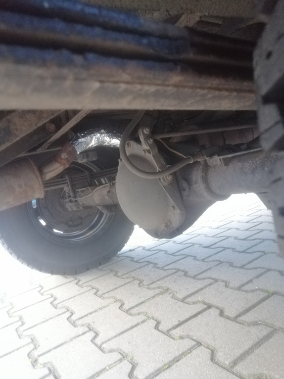

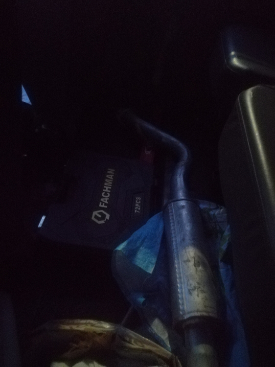

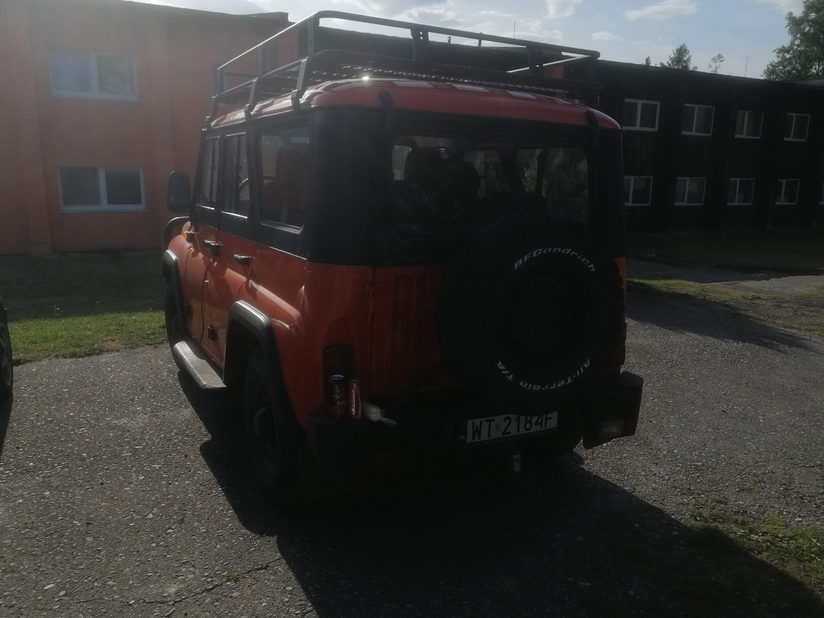

pmwas 9416 #2307 Napisano 29 Lipca 2025 Mechanicy na urlopie, tłumik złamany, a robić trzeba. Parę metrów taśmy, kawałek aluminiowej puszki, kit do wydechów i wyszedł jakby kebs w cieście... Jeździ? Jeździ. Znalazłem ten wygięty kawałek rury i za parę dni będę go miał, tylko jeszcze mechanik musi z urlopu wrócić. Na razie taka douaźna naprawa... 0 Miłego dnia! Udostępnij tę odpowiedź Odnośnik do odpowiedzi Udostępnij na innych stronach
pmwas 9416 #2308 Napisano 29 Lipca 2025 (edytowane) A pomarańcza ma ewidentnie wyciek, tylko nie wiem skąd. Po każdej, nawet krótkiej trasie cały wspornik skrzyni i kawałek ramy jest mokry i z niego kapie. A najgorsze, że nie wiem, czy to sam olej, czy olej wymieszany z wodą (lub płynem z układu chłodzenia), a jeśli wymieszany, to czy to ten stary olej rozchlapany przez przedni wał, czy nowy olej z silnika? Ani też nie wiem skąd to się bierze. Po prostu nie wiem. Skrzynia sucha, skrzynia rozdzielcza sucha, silnik suchy, po odpaleniu siedziałem pod autem z 15 minut czekając aż gdzieś zacznie coś kapać i nic. Nie wiem czy to wyciek, który pojawia się tylko podczas jazdy, gdy ciśnienie oleju jest wysokie? I skąd, bo tam, gdzie da się wsadzić rękę, jest sucho. Olej mam tylko na ramie i wsporniku skrzyni. Normalnie dramat z tymi autami. Jeszcze po drodze wyszło, że brakuje osłony podwozia, akurat w sam raz tej pod katalizatorem. Mam nadzieję, że Tarmot takową ma, a jak nie to pożyczę z czarnego, on już i tak za długo nie pociągnie... Choć z drugiej strony kto go tam wie, aktualnie on ma tylko walnięty tłumik, a pomarańcza leje Bóg wie czym Bóg wie skąd 🤦 Edytowane 29 Lipca 2025 przez pmwas 0 Miłego dnia! Udostępnij tę odpowiedź Odnośnik do odpowiedzi Udostępnij na innych stronach
pmwas 9416 #2309 Napisano 30 Lipca 2025 To jednak po prostu woda. Zbiera po drodze olej z ramy. Dziś jest sucho to i auto jak pieprz suche. Wkurzyło mnie natomiast to odkrycie, że brakuje osłony. Ja tego nie rozumiem, że można zdjąć osłonę i ja wyrzucić - toż to szczyty niedbalstwa. Pewnie szkoda było kolejnych paru minut roboty. 0 Miłego dnia! Udostępnij tę odpowiedź Odnośnik do odpowiedzi Udostępnij na innych stronach
pmwas 9416 #2310 Napisano 30 Lipca 2025 (edytowane) Chyba mam. Teraz wróciłem po 6 godzinach i znów kałuża pod autem. Ale lokalizacja wskazuje, że choćby skały kupciały, musi to się lać z układu chłodzenia, bo nie ma bata, żeby olej dostawał się na ramę, a na silniku, skrzyni etc nie było ni kropelki. Zatem to po prostu płyn z układu chłodzenia, który dodatkowo zgarnia resztki oleju z ramy. Wsadzić tam łapę było masakrycznie trudno, ale wymacałem, że mokry jest trójnik łączący 3 przewody, natomiast najpewniej winne jest dokładnie wejście do nagrzewnicy, bo cały ten przewód też (chyba) był mokry. Piszę chyba,bo przecież sprawdzałem mokrymi palcami. Oby tak było, bo tam jeszcze idzie się dostać, a do wspomnianego trójnika to "szczęścia, zdrowia, pomyślności". Pojechałem 2 przecznice dalej do narzędziowni (w osobie 💩UAZa). Po otwarciu maski - trójnik i przewód mokre. Dokręciłem, wróciłem, sucho. Czyli chyba trafiony. Nie wiem, czy zatopiony, bo dokręcać musiałem kluczem z przedłużką i nie dokręcałem "na pałę", żeby nie urwać. Zobaczymy na ile to pomoże... Edytowane 30 Lipca 2025 przez pmwas 0 Miłego dnia! Udostępnij tę odpowiedź Odnośnik do odpowiedzi Udostępnij na innych stronach

pmwas 9416 #2317 Napisano 31 Sierpnia 2025 Jest tylko kłopot, że to się kupy d... Nie trzyma. Tzn oglądam te schematy i absolutnie jedyną opcją, żeby całkowicie zablokować oba przednie koła jest blokada na odcinku zazębienie wałka ataku z dyfrem - łożyska walka ataku mostu - wał kardana - łożyska wałka w reduktorze. Zablokowanie jakiejkolwiek zębatki reduktora spowoduje blokadę całego napędu, bo one wszystkie non stop pracują, a blokada za główną zębatką dyferencjalu spowoduje albo zablokowanie tylko jednego koła, albo całość się będzie kręcić, tylko mechanizm różnicowy by nie działał... Takie zachowanie mozna by wytłumaczyć no pęknięciem zęba (czy innym odłamkiem metalu) blokującym zazębienie. To by nawet miało sens, bo na wstecznym by wyleciał i się odblokował. Tylko skąd luz i wycie? To jaki byk wygląda na łożysko, ale czy rozsypane łożysko mogłoby zablokować koła? W moście jest podwójne stożkowe, zatem w zasadzie niemożliwe, żeby się aż tak rozsypało. W reduktorze są kulkowe, to prędzej ale musiałoby się całkowicie zdezintegrować, a teraz "tylko" trze i wyje? No i luz mam na wejściu do mostu... Chyba że któreś z łożysk oberwało przy okazji od naprężeń... 0 Miłego dnia! Udostępnij tę odpowiedź Odnośnik do odpowiedzi Udostępnij na innych stronach
pmwas 9416 #2318 Napisano 31 Sierpnia 2025 (edytowane) Dalej czytam i dalej się nie spotkałem, żeby zablokowało koła, ale znalazłem kilka przypadków innych samochodów, gdy zbyt mocno dokręcona nakrętka na wałku ataku spowodowała po krótkim czasie nagłą awarię łożyska stożkowego. Objawy podobne - bez żadnego ostrzeżenia strzał i makabryczny pisk. Różnica taka, że u mnie pisku nie bylo, bo się koła całkiem zablokowały. Tylko nie pasuje mi to, że gdyby było za mocno dokręcone, to jednak powinno się grzać, a ja po pierwszej trasie dotykałem brzegu flanszy czy nie ma na niej oleju i gorąca chyba nie była. Tylko ja głowy nie dam, że dotykałem po trasie, a nie następnego dnia rano. Tak szczerze mówiąc to nie wiem, co zrobić. Nie mam ochoty go naprawiać, zwłaszcza, że remont przedniego mostu to kupa kasy, do tego brak części, niestety wygląda na to, że go sprzedam jak stoi jako uszkodzony. Bo po nagłym zablokowaniu mostu przy 40km/h powinno się w zasadzie wymienić wszystko, dyfer, półosie, łożyska, wszystko może mieć uszkodzenia zmęczeniowe i pęknąć za moment. W zasadzie cały nowy most powinien wlecieć. A most to z dychę kosztuje plus robocizna. No i... żaden sklep nie ma go na stanie. Ani mostu, ani kompletu części. Obawiam się, że przez prostą naprawę głupiego uszczelniacza z niezłego UAZa został mi bezwartościowy grat Teraz to strasznie żałuję, że sam nie wymieniłem tego uszczelniacza. Przynajmniej bym mógł mieć pretensje do siebie. Edytowane 31 Sierpnia 2025 przez pmwas 0 Miłego dnia! Udostępnij tę odpowiedź Odnośnik do odpowiedzi Udostępnij na innych stronach
pmwas 9416 #2319 Napisano 31 Sierpnia 2025 (edytowane) Wygląda na smutny koniec. Popisałem, pogadałem, niestety wszystko pasuje. Objawy, "timing" tych objawów. Jesli nakrętkę po wymianie uszczelniacza dokręcili "pneumatem", a pewnie tak władnie zrobili, taki jest efekt - most do remontu. Jak pisałem. Koszt takiego remontu to grube tysiące złotych. Niestety nie wyłożę takiej kasy. Nie warto. Zresztą... Komu mam teraz zaufać? Sam sobie tego remontu pod blokiem nie zrobię. Teraz mam jednego 💩UAZa, z którym były ciężkie przeboje, a jednak dalej jeździ i drugiego, który w sumie poważnych problemów nie miał, za to wykończyła go prosta naprawa uszczelniacza. Myślę, że pora oba sprzedac i zakończyć temat, bo tak się po prostu nie da. Przecież gdyby mi to p*ło na autostradzie, byłaby tragedia. A najgorsze, że jeśli moja teoria o nakrętce jest prawdziwa, to błąd w naprawie głupiej uszczelki mógł doprowadzić nawet do katastrofy. Oczywiście. Ja tego jeszcze nie wiem na 100%. Trzeba otworzyć most i zobaczyć czy faktycznie poległo łożysko na wałku ataku. Tylko do tego musiałbym znaleźć kogoś, kto mi to komisyjnie pomoże rozebrać, a to wcale nie taka prosta robota, żeby się tam dostać. Trzeba zdjąć hamulce, piasty, wyjąć półosie i dyferencjał. Ale tylko tak mógłbym się przekonać na pewno, co tam się w tym moście stało, bo niestety nagle zablokowanie się kół to sprawa bardzo gruba. Zeby nie powiedzieć kryminalna. Edytowane 31 Sierpnia 2025 przez pmwas 0 Miłego dnia! Udostępnij tę odpowiedź Odnośnik do odpowiedzi Udostępnij na innych stronach
