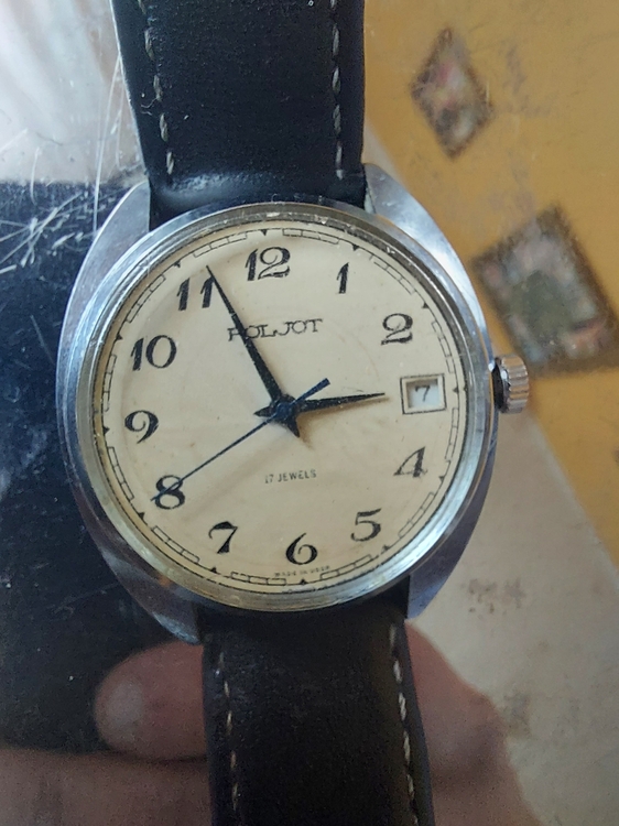

Witam dostałem zegarek po moim dziadku słynnego Poljota o mechanizmie 2614-2h i zauważyłem iż odchył to 2 minuty stąd moje pytanie czy to normalne w tych mechanizmach?
Dodam że to mój pierwszy taki zegarek więc nie mam doświadczenia z takimi sprawami, jeżeli mógł bym prosić o jakieś rady odnośnie naprawienia odchyłu, nakręcania, wypolerowania szkła był bym bardzo wdzięczny
Odchyłka normalna jeżeli zegarek leżał i przez parę lat nie był serwisowany. Oddaj go do dobrego zegarmistrza, wyczyści, nasmaruje i wyreguluje. Dodatkowo wypoleruje szkiełko. Taka moja rada. Możesz pokazać zegarek?

Przyznam szczerze że dzisiaj o 7 rano nakręciłem go do tego jak poczułem opór i dalej nie zgubił ani minuty a co do szkła również myślałem nad wypolerowaniem tylko nie wiedziałem jak dokładnie to zrobić

Zegarek powinno się sprawdzać przez 24h czytaj nakręć go do oporu, ustaw godzinę i następnego dnia o tej samej godzinie jak go ustawiałeś zobacz ile zgubił
Może się rozchodzi.
Ten mechanizm jest bardzo odporny i potrafi być dokładny- w znaczeniu kilku sekund na dobę, nie kilkudziesięciu lub minuty, jak się standardowo myśli o "dobrym rosyjskim zegarku" .
Warunkiem jest jednak czystość mechanizmu, jego dobry stan techniczny i dobre smarowanie .
Coraz mniej zegarmistrzów pochyla się z wyjątkową skrupulatnością nad tymi ruskami właśnie przez wzgląd na ich cenę rynkową, a szkoda..
W dniu 8.05.2022 o 15:56, Vuse napisał(-a):
Po prostu odchyłka jest różna w różnych pozycjach, jak wcześniej sprawdzałeś tak, że po prostu leżał na biurku w jednej pozycji to zgubił 2 min, a jak teraz nosiłeś cały dzień to miał różne pozycje, które się wzajemnie wyeliminowały. Jeśli to Twój jedyny zegarek i chcesz go nosić codziennie to do zegarmistrza, jeśli chcesz tylko raz na jakiś czas założyć to czy te 2 minuty mają rzeczywiście znaczenie?
