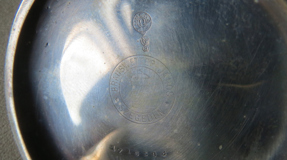

Kupiłem zegarek Omega i chciałbym prosić o informację o tym zegarku i mechaniźmie.
Na dekielku znak Omegi i pod nią znak puncy srebra (polska?) głowa kobiety i cyfra 3, pod
puncą jak i na drugim dekielku napisy Brauswetter Janos Szegeden, była jakaś współpraca między omegą a węgierskim zegarmistrzem?

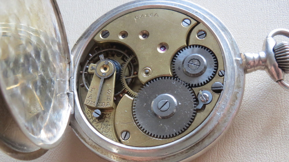

Jaki jest kaliber mechanizmu.
Pozdrawiam!!
Mechanizm Omega 19''' z przełomu XIX i XX wieku.

Przykładów jest dużo w sieci, więc taka współpraca najprawdopodobniej była. Być może, oprócz promowania marki zegarmistrza, takie sygnatury dawały gwarancję serwisu posprzedażowego.
Punca została nabita w Polsce najprawdopodobniej przez lokalnego sprzedawcę, w przykładach w sieci które widziałem takich nie ma.

Dziękuję Wam za odpowiedzi, szukałem w sieci i tylko znalazłem biografię zegarmistrza.
Trochę się różni kaliber 19 od mojego ale to tylko przemiana kół, na ranffie jest napisane że najpierw był wyryty symbol omegi, a od 1903 był wyryty napis omega tak jak u mnie.

Różni się tym, że twój mechanizm jest do zegarka krytego, a tamten do zegarka odkrytego. Tak czy owak oba mają rozmiar 19'''.

Dzięki Piotrze, człowiek cały czas się uczy, nie wiedziałem że mechanizmy zależą od rodzaju koperty.

Chodzi o to że w krytym sekundnik jest na godzinie 6 a nakręcanie na godzinie 3.
W odkrytych zegarkach bez tzw klapki stosowano mechanizm z sekundą na godzinie 6 ale nakręcanie na 12
