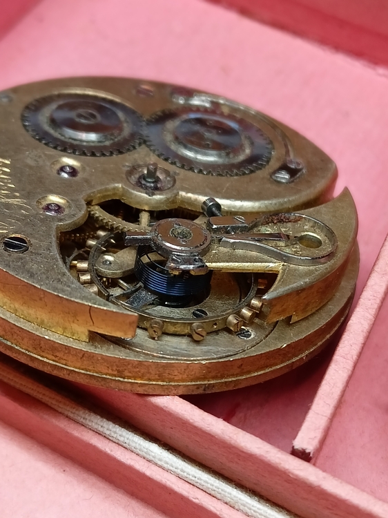

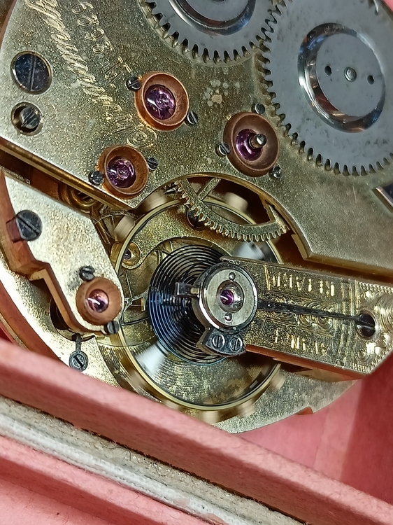

Opublikowano (edytowane)
IMG20220616202648.thumb.jpg.ac36f603056ac99ab0f2c469a23d4654.jpgIMG20220616202637.thumb.jpg.935dc05a3e0d143a4e34000d20600064.jpgRaczej bardzo...😉ale rozwiązań konstrukcyjnych kilka było...IMG20220616202400.thumb.jpg.90e8cb20f6d8f519b31d6fd4b65850da.jpg

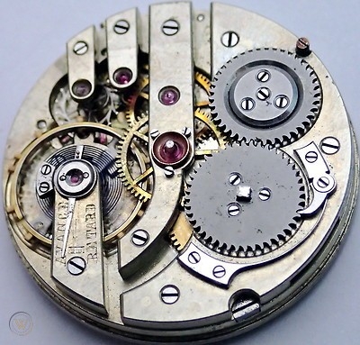

Nie, oszukał Ciebie...nie mają... Na zdjęciu są koła naciągowe z wilczymi zębami...wolf-tooth-winding-hunter-pocket_360_952e7e3c0f38cd004140ef6f05892154.jpg.56e0652a20cb7fa391cbf1562f7a50a9.jpg

Opublikowano
Odnośnie wilczych zębów mam do Ciebie pytanie Krzysztofie, z tego co rozumiem, cała idea wilczych zębów polega na tym, że są odporniejsze na wyłamanie, gdyż ich podstawa jest szersza niż w standardowym profilu zęba.
Czy rzeczywiście wyłamywanie się zębów było tak problematyczne, czy bardziej był to chwyt marketingowy?
Opublikowano
Właśnie takie uformowanie zęba powodowało bardzie płynną pracę naciągu i wymagało mniejszej siły nakrecajacego potrzebnej do pracy naciągu...
