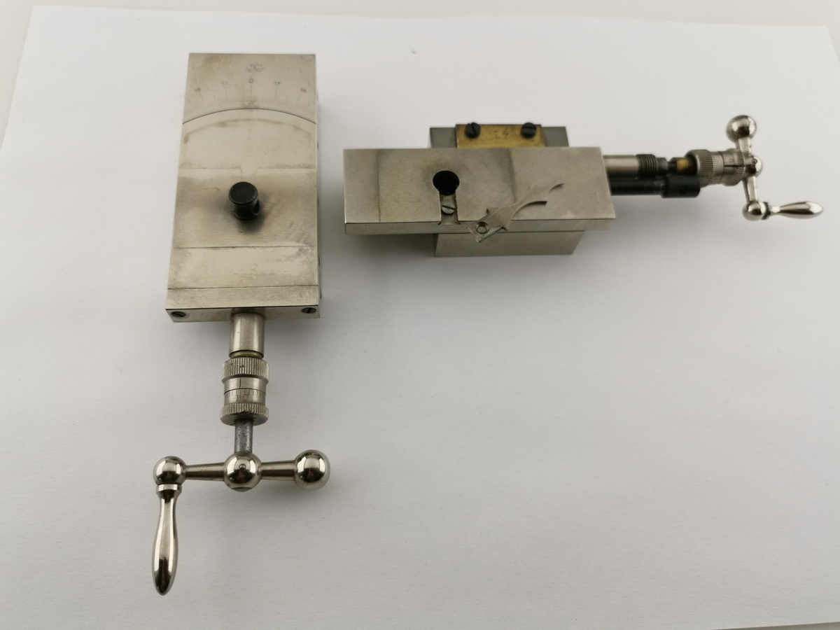

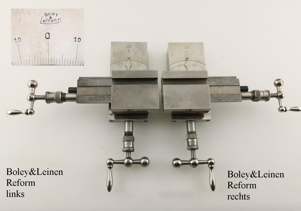

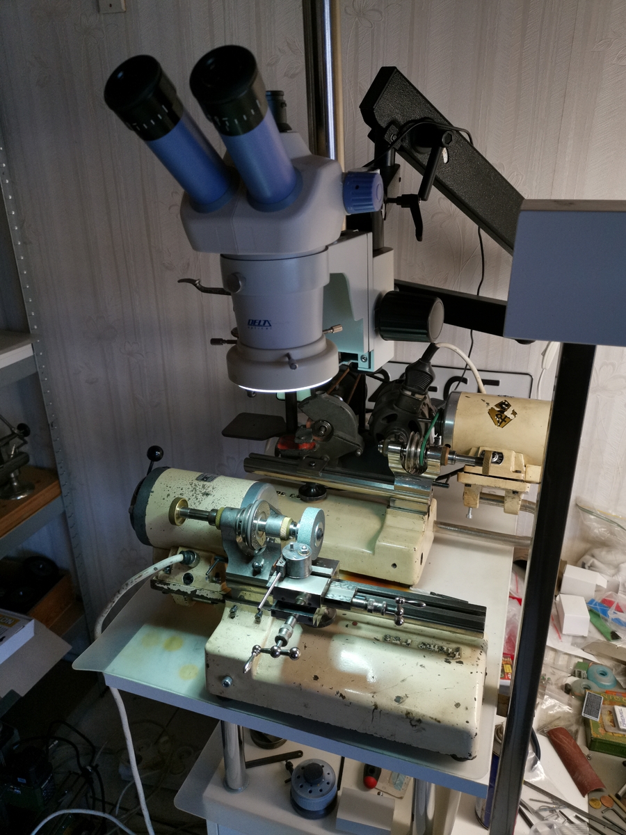

Powoli,ale sa postepy w kompletowaniu mojej tokarki. Poniewaz jeszcze nie jestem gotowy do opisywania nozy a to dlatego, ze nie mam jeszcze stanowiska do ich ostrzenia, niniejszym przedstawiam wam moj nowy nabytek - suport krzyzowy Boley&Leinen Reform prawy ( bo mam noze prawe ), a wiec teraz mam obydwa suporty lewy i prawy.
IMG_20250719_142245.thumb.jpg.f2df67462a4bd927eac064fcca115a0e.jpgBLlinksrechtscrop.thumb.jpg.267fbd5efc6057f2334fd04c3106cf7f.jpg
c.d.n.
pozdrawiam

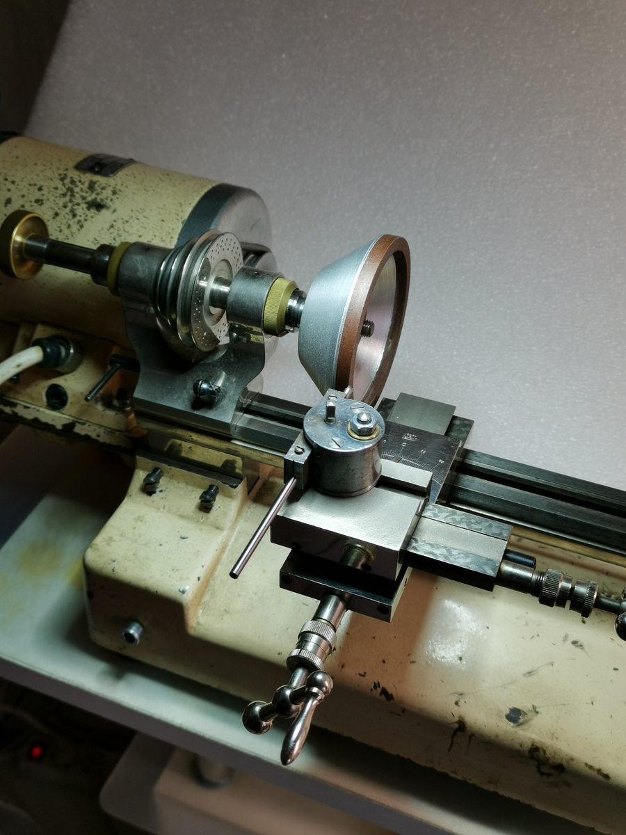

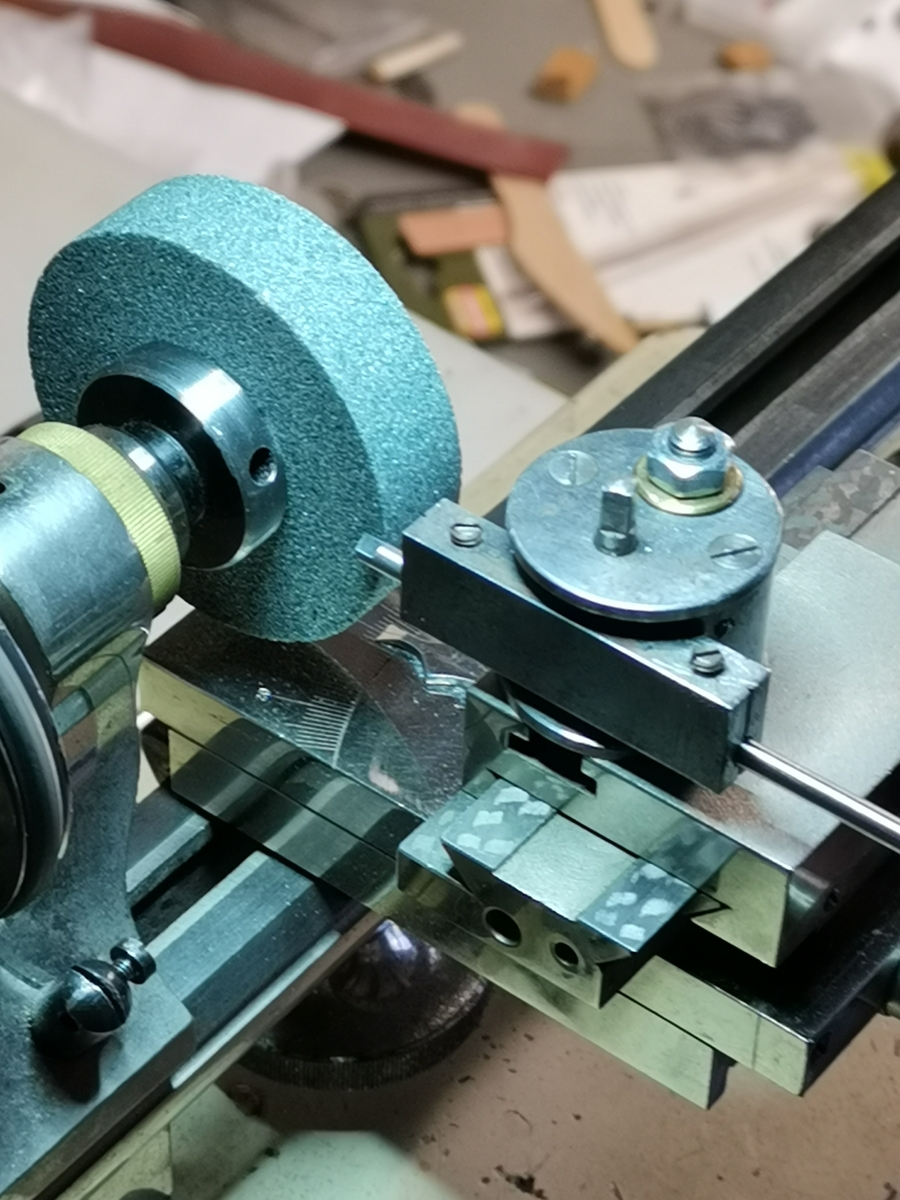

Dawno mnie tu nie bylo. Postanowilem zrobic sobie z tokarki Leinen Reform takze szlifierke. Projekt jest w fazie realizacji. Szlifierka ta bedzie sluzyla przede wszystkim do ostrzenia nozy tokarskich oraz zgrubnego temperowania grotow srubokretow.
Jak wiadomo dobrze zatemperowane srubokrety daja nam duza szanse, ze nie porysujemy zegarka, poniewaz minimalizujemy mozliwosc wylecenia grotu srubokreta z lba sruby, ktora chcemy odkrecic, a potem oczywiscie przykrecic.

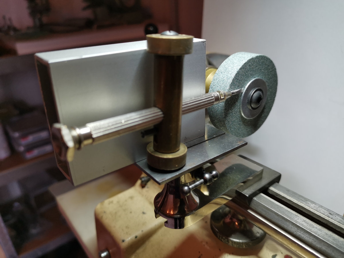

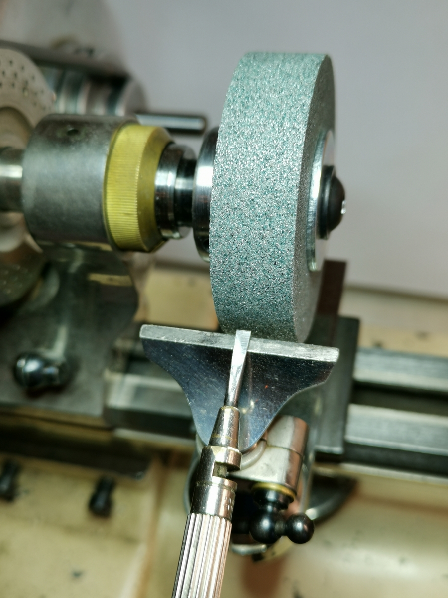

Niniejszym przedstawiam szlifowanie zgrubne przy pomocy tarczy szlifierskiej zalozonej na tokarke. Tarcza ta ( podobniez weglik krzemu z miekkim spoiwem - kolor zielony ) sluzy do bardzo twardych materialow takich jak weglik spiekany i stale wysokostopowe.
IMG_20250906_162235.thumb.jpg.8275eba5468acdbd97e11ce35c82860e.jpgIMG_20250906_171049.thumb.jpg.25b802edaafffd70b98cff539a75eae9.jpg

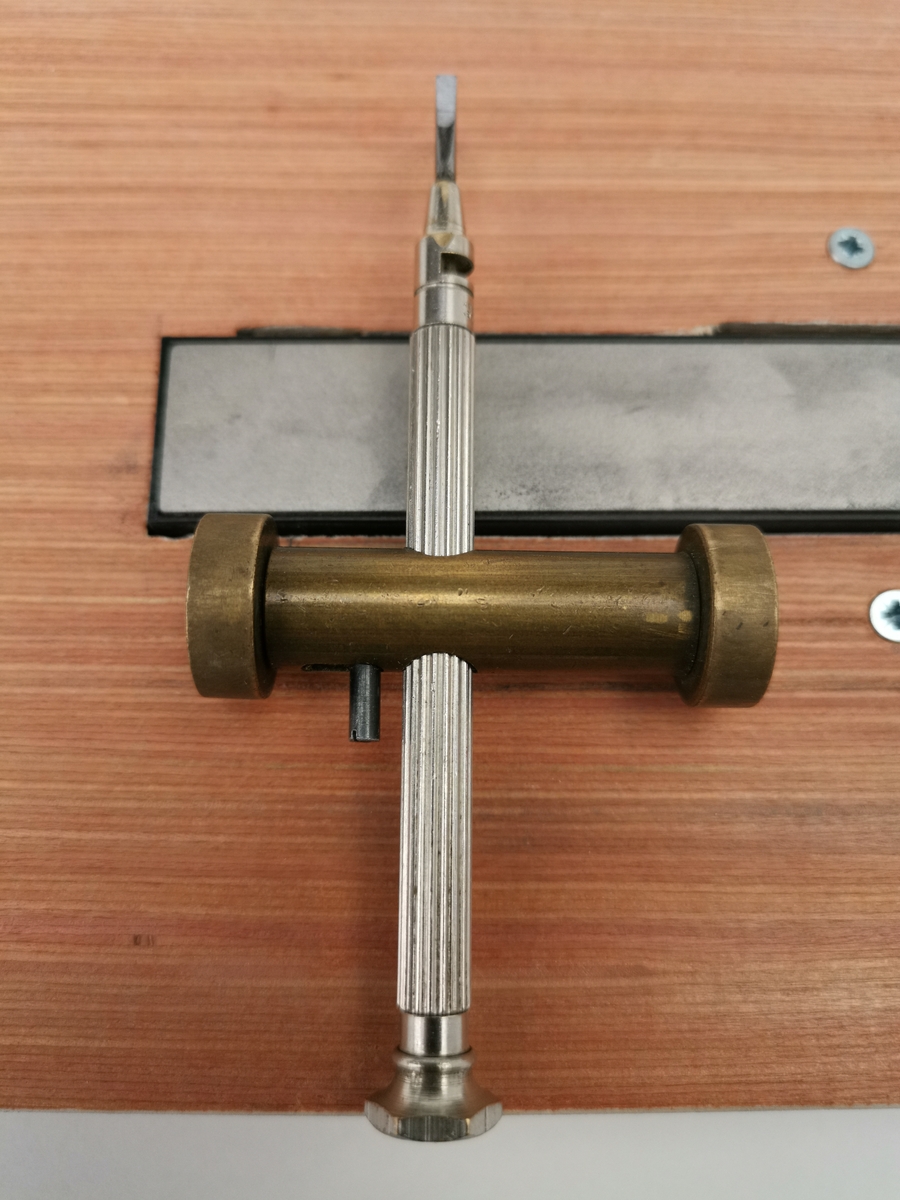

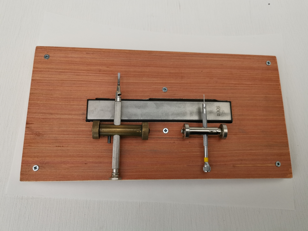

oraz dokladne szlifowanie reczne na sciernicy z nasypem diamentowym #800 ( mam takze gradacje #400 i #1200 ). Pracuje na sucho.
IMG_20250803_124602.thumb.jpg.e5bd302ff098d9cf963bb236bb249101.jpgIMG_20250803_124613.thumb.jpg.b58910305c72530f962703172e796b2a.jpg
IMG_20250803_124623.thumb.jpg.d40c8a29a883ea934273638ac5fd4c36.jpgIMG_20250802_171152crop.thumb.jpg.a845e876fc87fee4ddb70e7fb0e29662.jpg

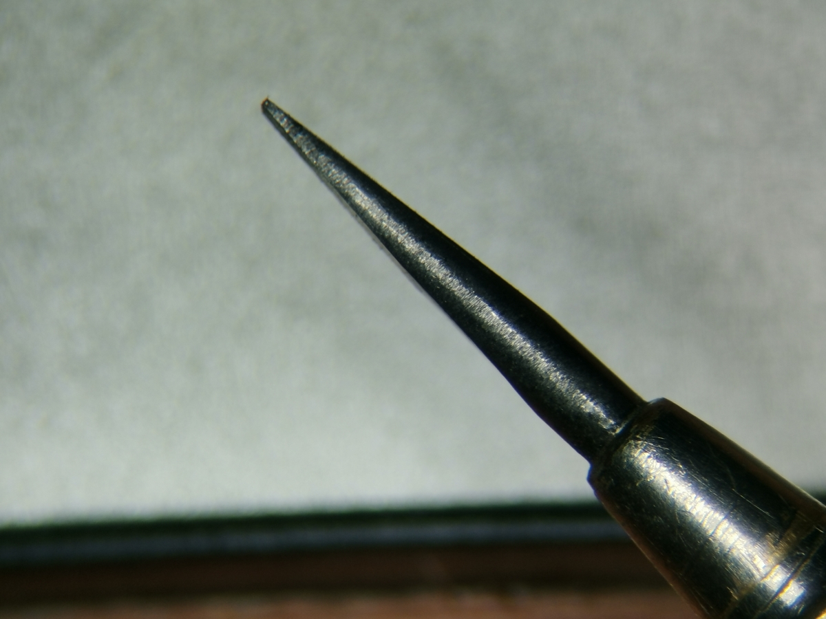

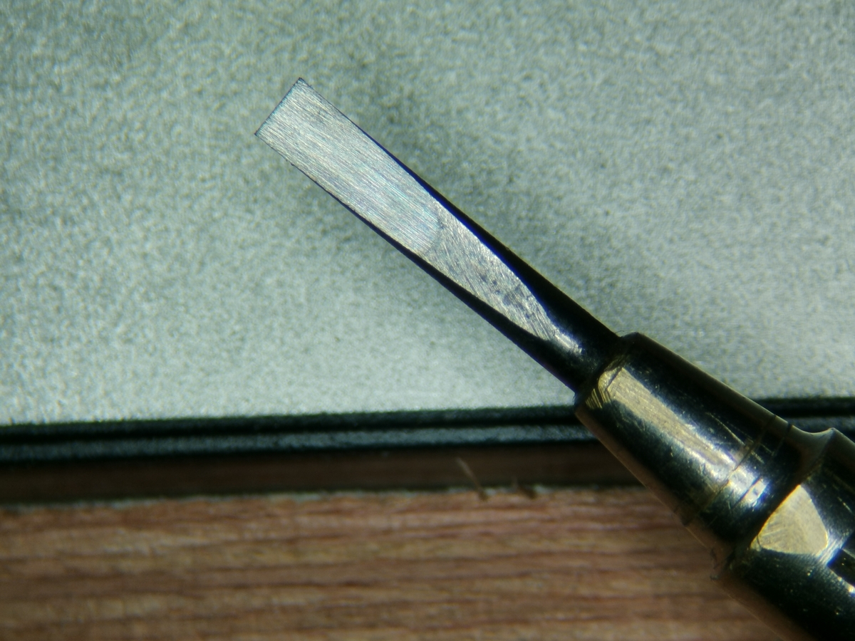

Bardzo wazne jest, aby:

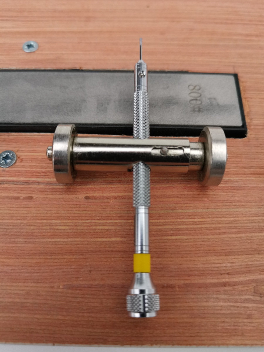

1. Plaszczyzny grotu srubokreta byly nieprzekoszone i do tego sluzy dwukolka ( ja ten przyrzad tak nazywam ).
2. Miec odpowiedni kat szlifowania - na jednym ze zdjec powyzej widac, ze plaszczyzna diamentowa jest wyzej od plaszczyzny posuwu dla dwukolki. Wazne jest takze to,
    zeby unieruchomic srubokret w odpowiednim miejscu w dwukolce.
Ja mam dwie dwukolki - jedna mniejsza ze srednica fi 5 mm do trzymania raczki srubokreta ( wszystkie Bergeon'y maja ta srednice ) oraz druga wieksza ze srednica fi 7 mm. Na zdjeciach jest ona ze srubokretem G.Boley'a ( nawiasem mowiac bardzo ten srubokret lubie uzywac ).

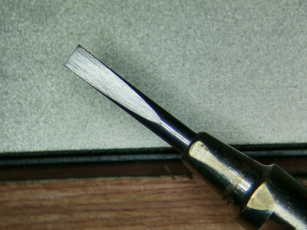

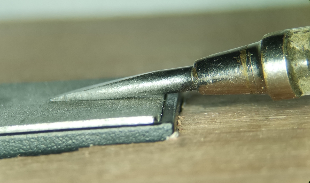

A oto efekty tego szlifowania.
IMG_20250907_095541.thumb.jpg.623f27cc7f2d14141166e5d8f98a3f5c.jpgIMG_20250907_095553.thumb.jpg.e115a34de2f95572442cd9e299b4f112.jpg

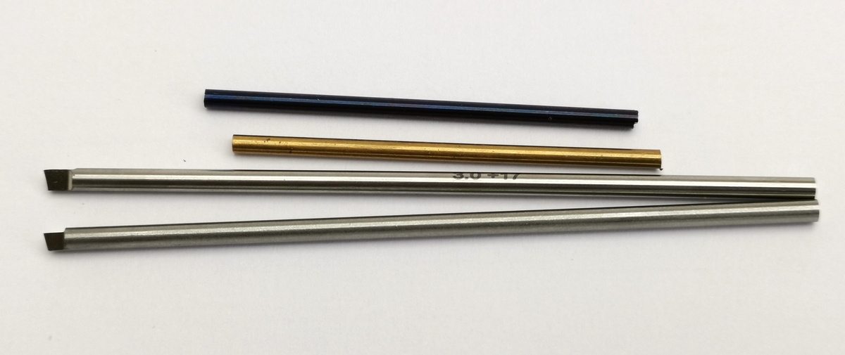

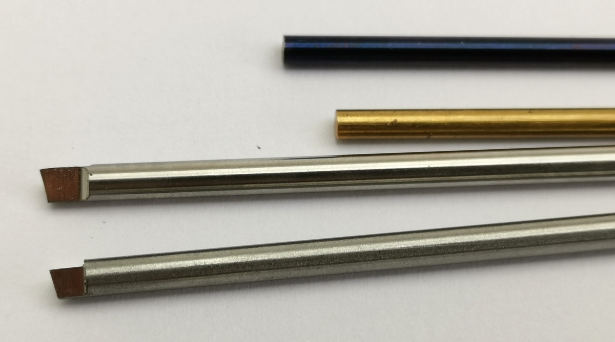

Mam dwa noze zatemperowane/naostrzone najlepiej jak umialem.
 Jeden na zdjeciu ponizej pierwszy od dolu to HSS HRC 60-62
Drugi na zdjeciu ponizej drugi od dolu to HSSE HRC 68-70.
Material, ktory bede obrabial to mosiadz chyba Mo58 ( drugi od gory ) oraz Blue Steel ( pierwszy od gory ), nie wiem jaka ma twardosc.

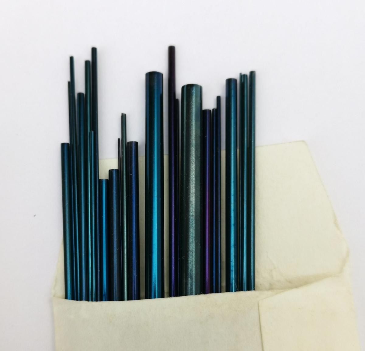

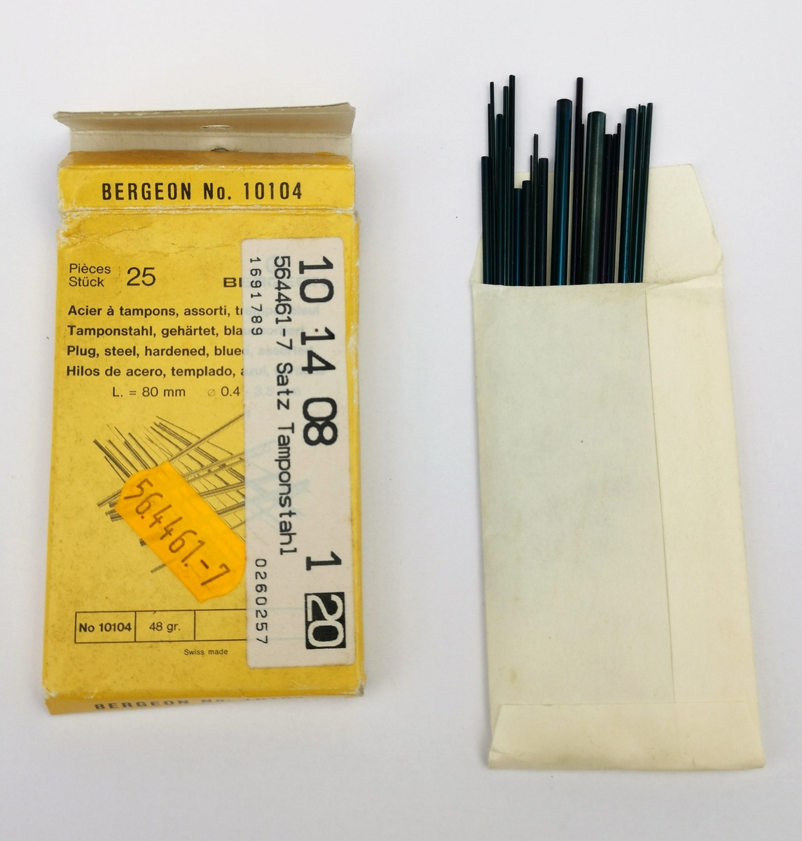

Powyzej uzylem nazwy Blue Steel, otoz nazwa ta ma dwa znaczenia ( przynajmniej dla mnie )
1. W zegarmistrzostwie uzywa sie pretow stalowych w kolorze niebieskim
    fr.        Acier à tampons, trempé, bleui
    niem. Tamponstahl, gehaertet, blau
    ang.    Plug steel, hardened, blued
i jezeli ja uzywam sformulowania Blue steel to jest ta stal.
IMG_20250921_105852wpcrop.thumb.jpg.9a8b8faf3c6f3087739012677fa98302.jpgIMG_20250921_105911wpcrop.thumb.jpg.481b1fb92350b699abfe984ce215cce4.jpg

Panowie, a teraz chwila prawdy. We wrzecionie mosiadz, a a noz HSS HRC 60-62.
Ponizej filmiki
Jest dobrze.
A teraz we wrzecionie Blue Steel, a noz HSSE HRC 68-70 ( ten moj najlepszy ) i ....... jest niedobrze!
To nie jest skrawanie, to jest tarcie metelu o metel, a sily sa tak duze, ze noz wyciaga stal z tulejki zaciskowej !
Nie wiem co mam myslec, co robic? Moze, ktorys z kolegow przerobil temat i majac doswiadczenie cos doradzi?

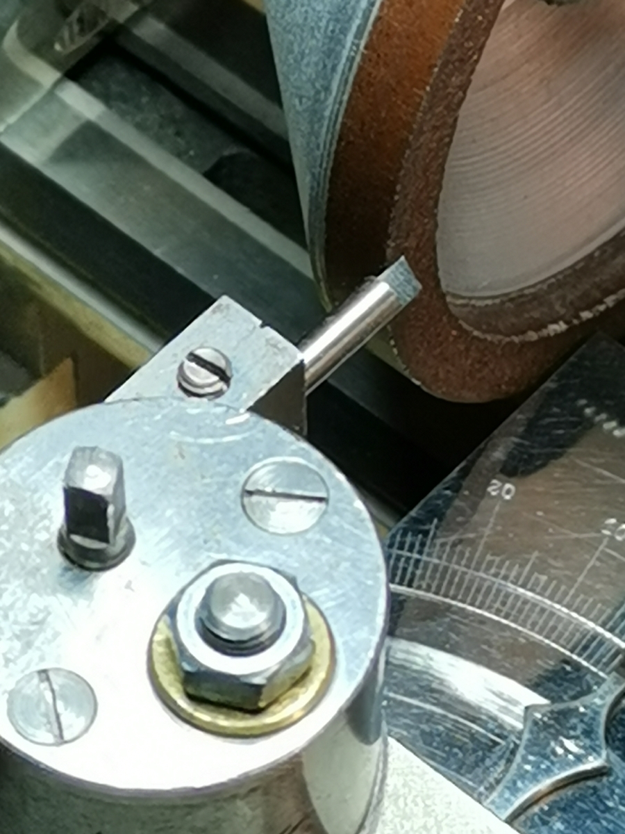

Stanowisko do ostrzenia nozy uzupelnilem o tarcze z borazonem - Boron Nitride ( BN ), azotek boru - bardzo wysoka twardosc okolo 90-95% twardosci diamentu.
IMG_20251005_101622.thumb.jpg.a5802346e8a240d408b5e1992bffc4ca.jpgIMG_20251005_101659.thumb.jpg.ab1bb6dcd7884e5bb52dd7870cb01934.jpg
Noze naostrze, ale popelnilem blad bo kupilem tarcze o srednicy 75 mm i niestety musze pracowac na krawedzi suportu krzyzowego.
Optymalna srednica dla tej tokarki jest srednica 50 mm.
