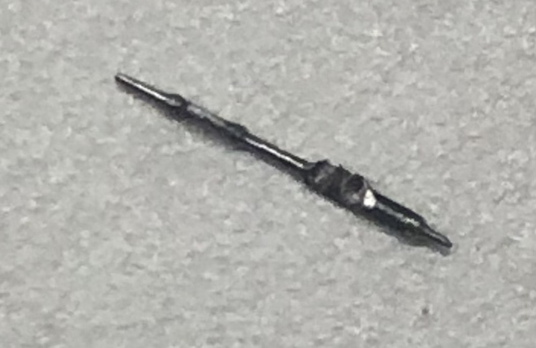

Ale w sensie złamanej osi? Nic, zasadniczo złamana oś.
Co do dorobienia osi opracowałem fajną metodę - drut stalowy nagrzać i rozklepać na blaszkę, potem zrobić czop i opiłować paletę do wymaganego kształtu. Rozklepać w drugim miejscu i obrobić oś, opilowac paletę. Na koniec górny czop. Metoda działa, tylko oś musiałaby być ze 2x większa niż wymagana.

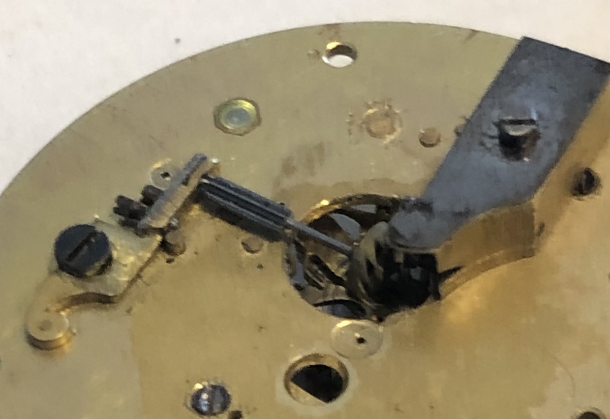

Doszedłem do takiego etapu:
Ale złamałem przy próbie wykończenia. Zreszta, i tak była grubo za długa :(

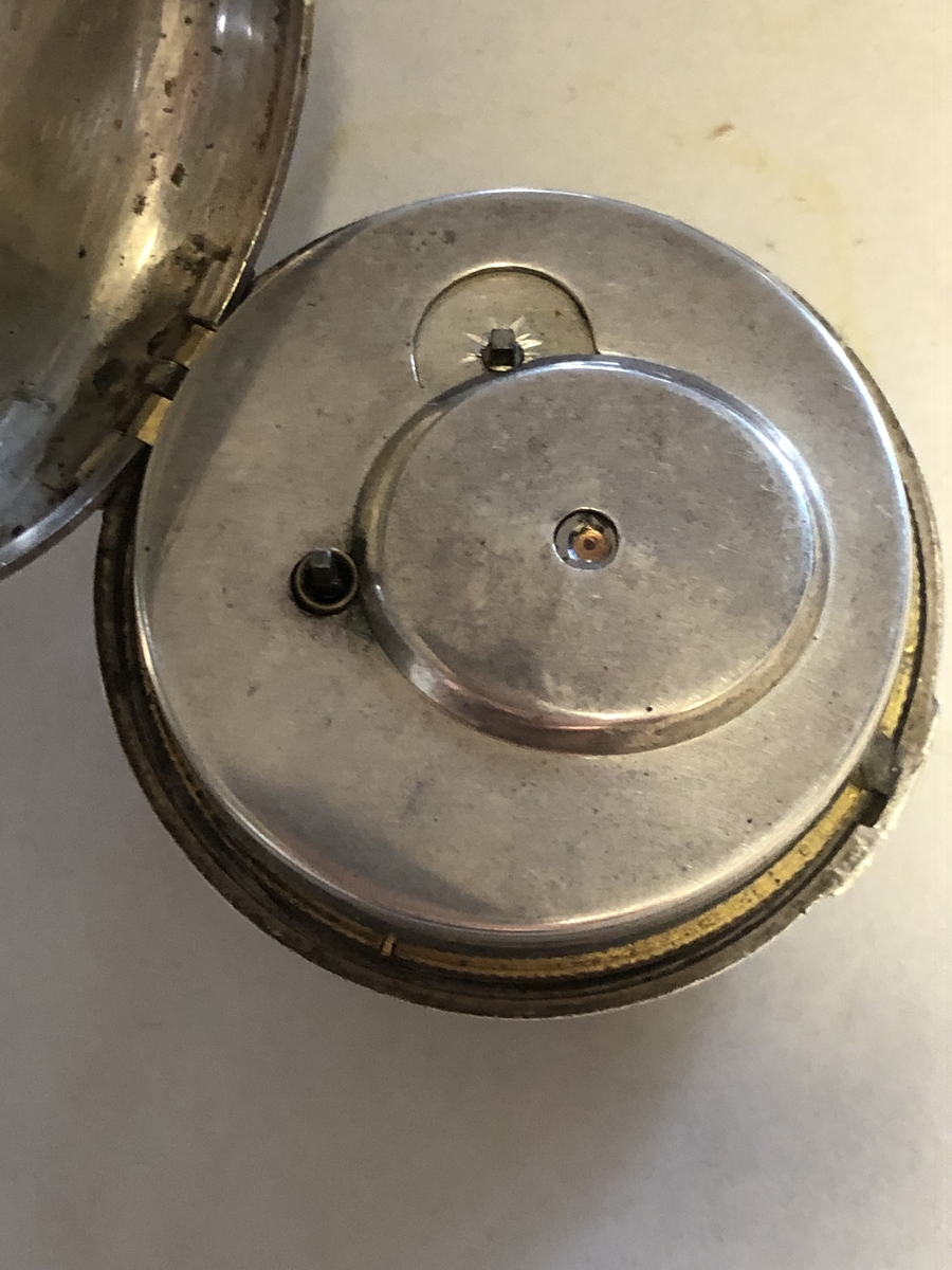

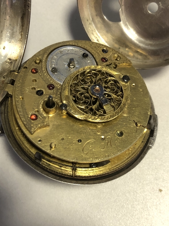

Przyszły części.
Mam balans i koło wychwytowe…
Niestety musialem pozbyć się jednak mojej płytki maskującej dziurę, bo mi się koło wychwytowe nie mieściło :(
I kolejny problem - moj mostek wystrugany z płyty nie pasował i musiałem go zmodyfikować, co skończyło się jego złamaniem.

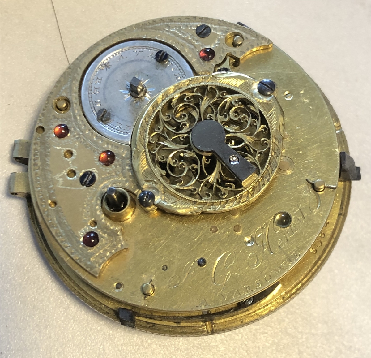

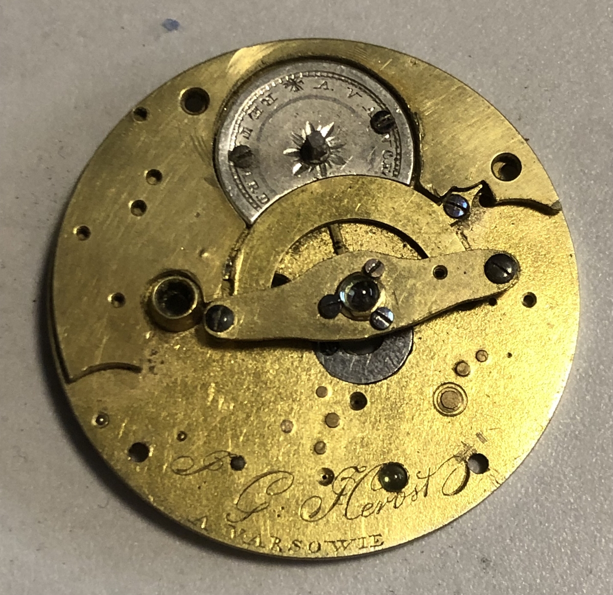

Ale do moich słupków zamocowanych w płycie, dopasowałem to:
Mostek, który mi nie pasował sam z siebie, ale na słupkach jest całkiem dobrze…
Zobaczymy, czy to ruszy…
Miłego dnia!
Ten zegarek nie ma potencjału do chodzenia.
Wszystko jest ładnie, ale coś go blokuje i to chyba nawet kilka cosiów.
Ma momenty że potrafi kilka minut żwawo i ładnie cykać, ale potem staje. Albo nagle, albo słabnie, słabnie i stop.
Nie wiem. Nie umiem znaleźć przyczyn.

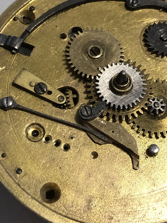

Aktualnie walczę z zapadką datownika, bo ta sprężynka była kiepska, a do tego ją dzisiaj złamałem przy regulacji
Miłego dnia!
Ech. Dobra. Po prostu nie da się, to się nie da.
Zegatek rusza i staje, być może jest to po prostu za duży luz na wałku bębna sprężyny, ale mam go dość i dam sobie z nim spokoj.
Udalo mi się go jako tako poskładać i starczy.
Zapadka w miejsce złamanej sprężynki.
Tak to wyglada…
I nawet coś tam cyka.

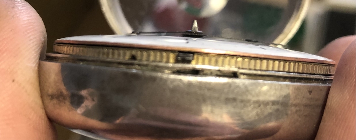

Niestety musiałem zostawić jedną nóżkę bez kołka…
Ta mikro szczlinka musi być, inaczej koło przerzucające datę jest uciśnięte przez tarczę i wszystko się blokuje.
To są mikrometry, ale nie poprawię tego, bo nie dam rady obniżyć koła zębatego napędzającego wspomniane koło na kole wskazowki godzinowej. Trzeba by strugać nowe, bardziej płaskie. A mi się po prostu nie chce nawet o tym myśleć :)
Do tego datownik przerzuca dwa dni, bo koło datownika jest po prostu za malutkie.

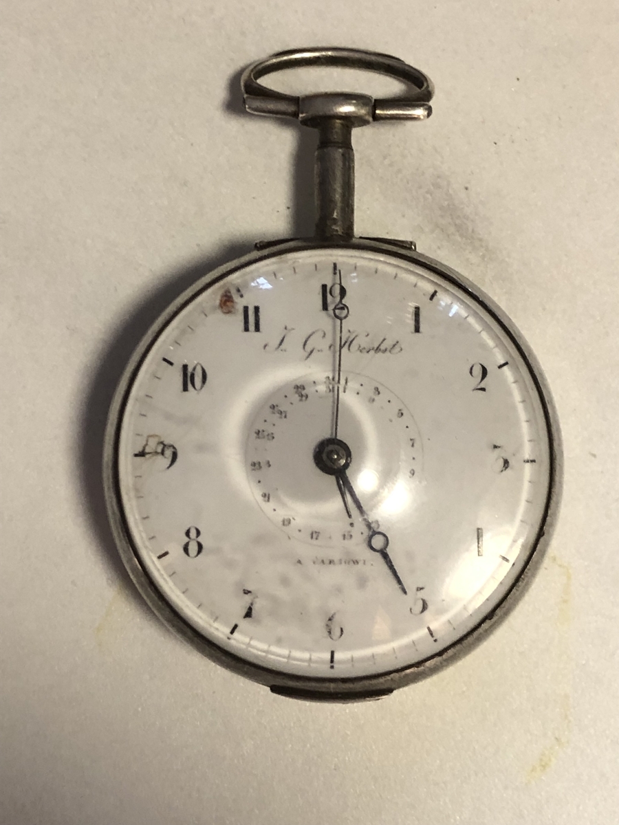

Takze kończąc projekt muszę przyznać się uczciwie do porażki. Herbsta nie udało się do końca uruchomić, a datownik jest, ale działa jak działa.
Niemniej - udało się wystrugać coś.
Zawsze lepsze coś niż nic, ale… pełni satusfakcji nie ma i nie będzie…
