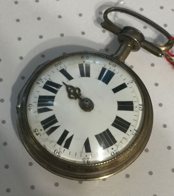

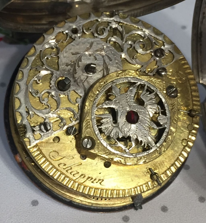

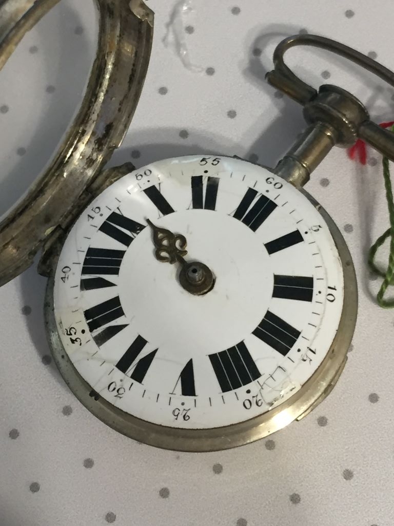

Stary szpindlak. Ma naprawianą tarczę i brak mu wskazówki, ale ogólnie - nieźle.
Tarczy brakuje kołków i lata, ale słupki są.
Stary, gruby szpindlak. Na oko okolica 1800 roku.
I tera najlepsze...

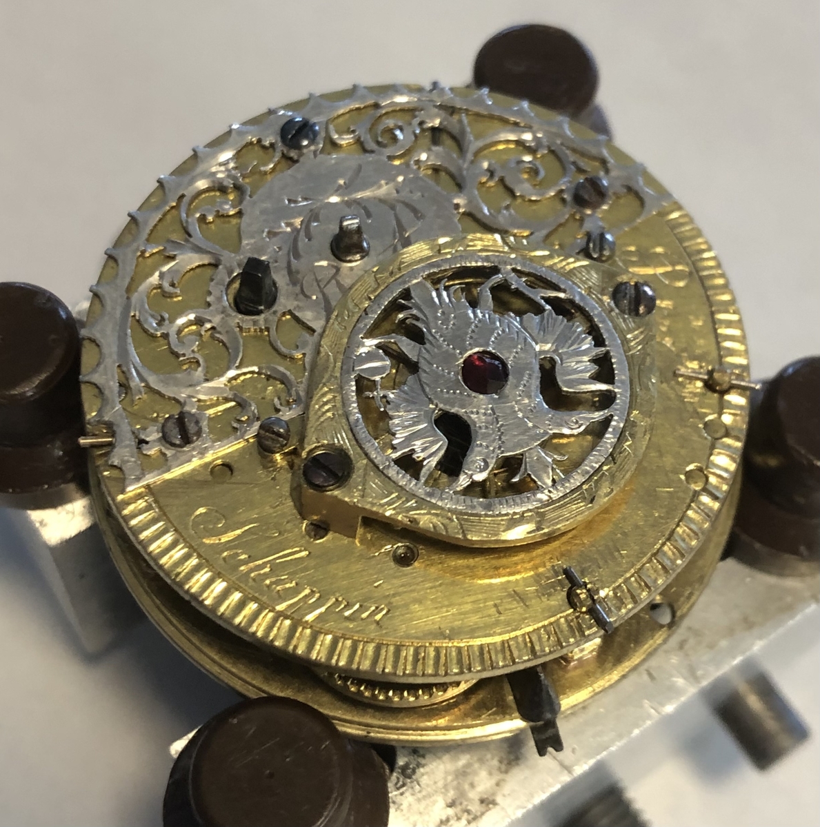

Szpindlak ma orła, który wygląda na orła rosyjskiego z czasów Aleksandra I.
Nie jest to - wprawdzie - najwyzszych lotów dzieło sztuki, ale... jest sobie orzeł ;)
Ewentualnie moze to być orzeł austro-węgierski, ale - o ile pamiętam - jemu druga głowa wyrosła dość późno i jednak stawiam na Cesarstwo Rosyjskie.
Jeśli tak, to mamy tu łądny suwenirek, bo rosyjskiego zegarka z tamtych czasów "ze swiecą szukać"....
Zegarek cyka łądnie i jedyne czego wymaga to oliwienia, wskazówki, paru kołkow i moze jednej czy dwóch śrubek....

Ja bym raczej obstawiał, że ten zegarek jest z Austro-Węgier, tym bardziej, że wygląda typowo na wyrób z tamtych regionów.

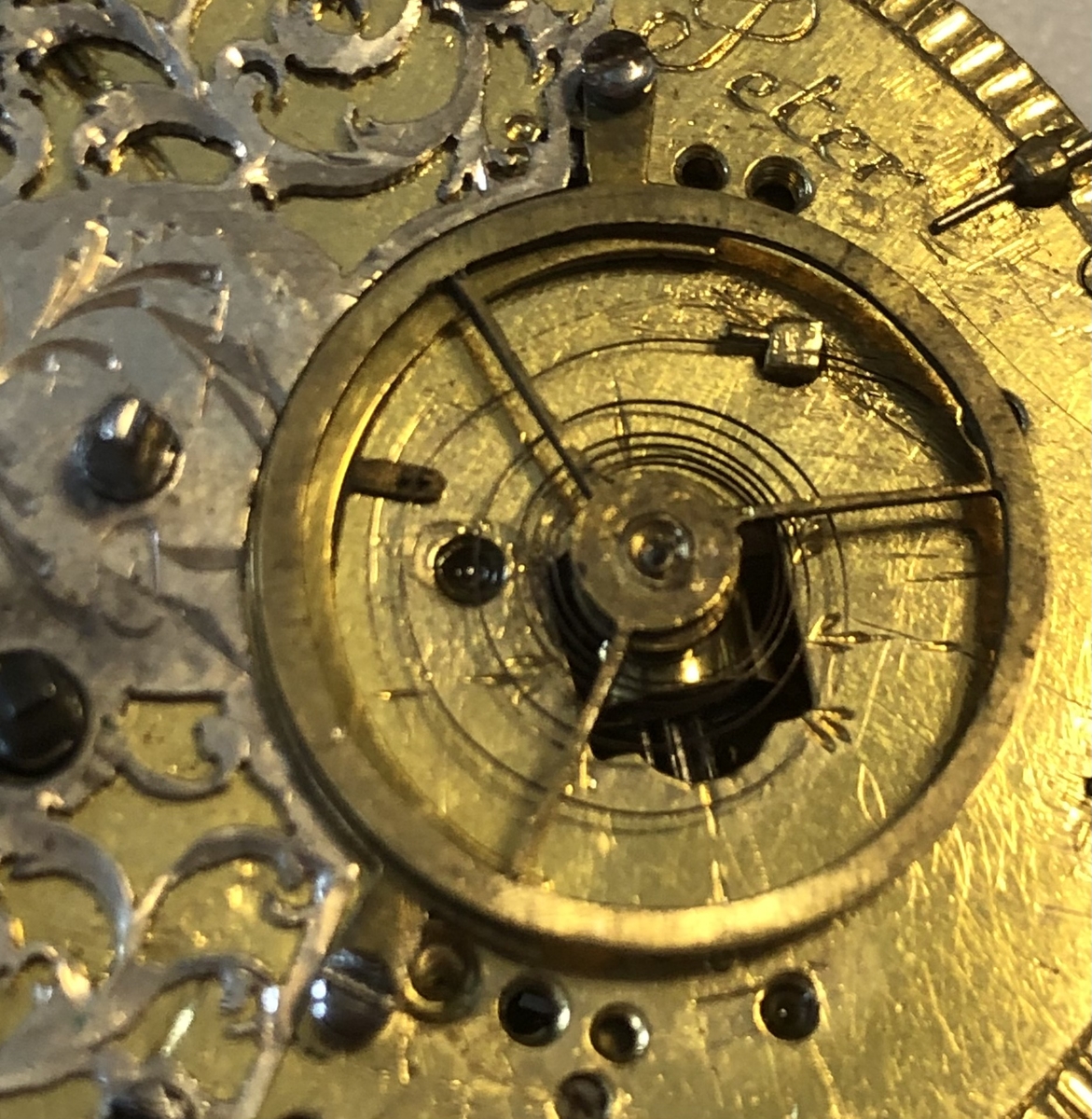

Pierwsza niespodzianka - zegarek nie ma regulatora. Ktos pewnie rozwalił przy montażu/regulacji i nie ma.
Potem ktoś skrócił włos nie regulując chodu i zegarek strasznie „kulał”.
Poki co wydłużyłem włos przesuwając go w mocowaniu, żeby chodził równo, a regulatorem zajmę się później, jak znajdę czas, żeby ten zegarek ogarnąć...

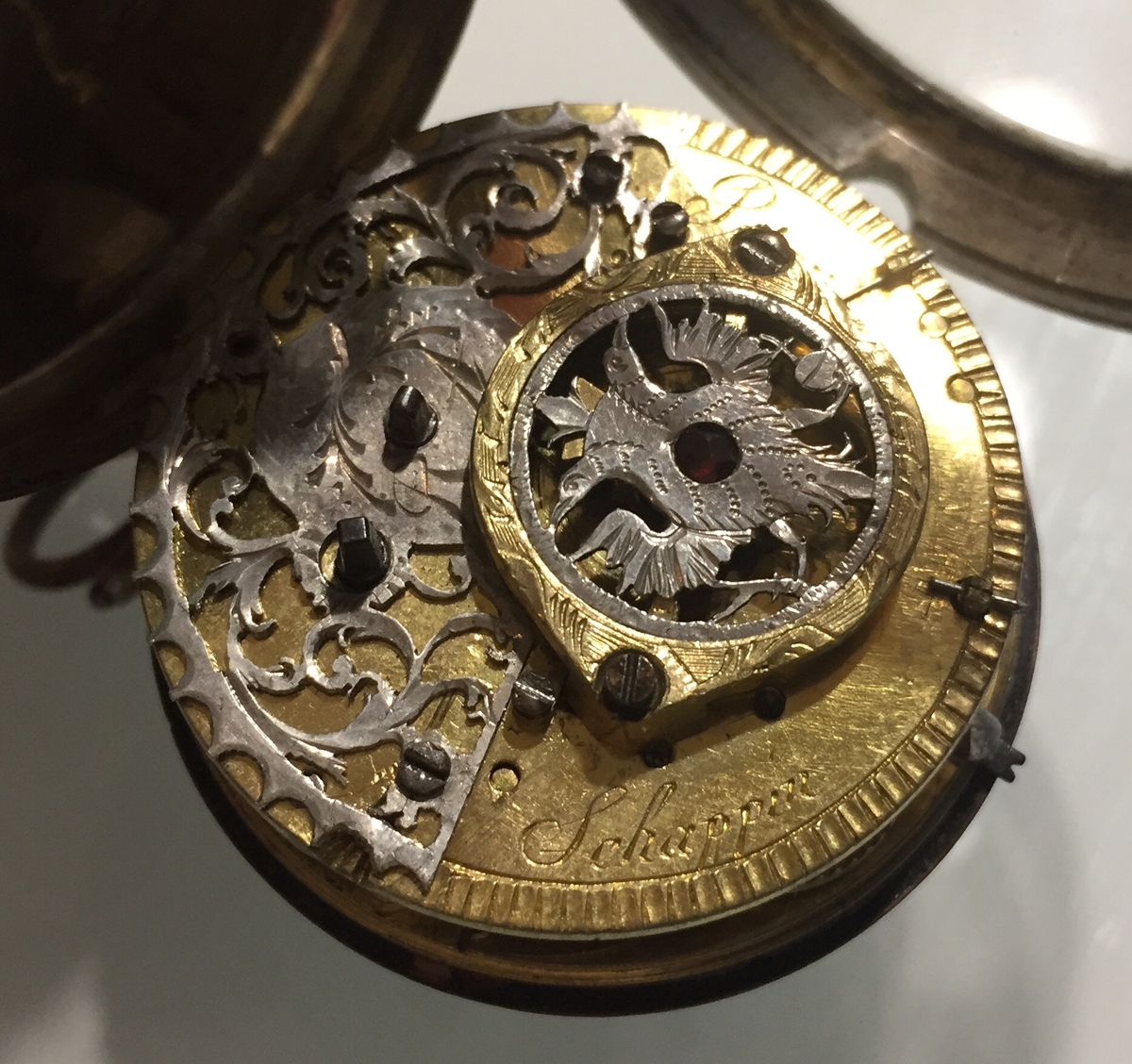

Uzupełniłem regulator
Nie do końca pasuje, ale może być - prawie działa
Śrubkę uzupełniłem, ale łeb ma nieco za wysoki.
Ktos wyciął mostek dookoła łożyska 3 koła - pewnie żeby wyregulować

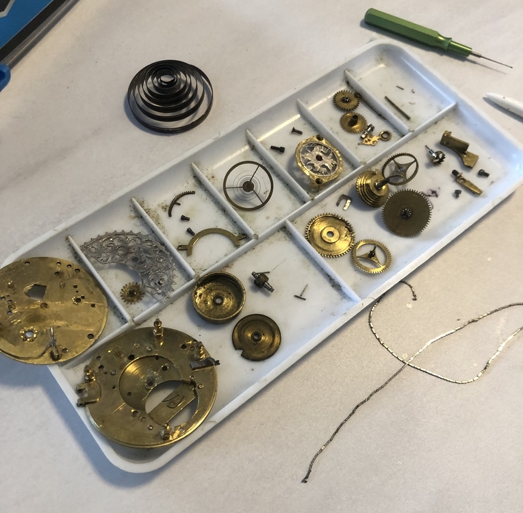

Przyszła pora, żeby zegarek naoliwić Schappina…
Zegarek rozebrałem na części…

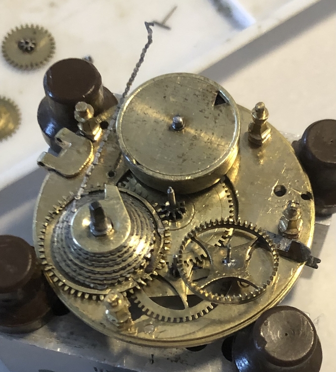

Warto zwrócić uwagę, że ślimak jest spięty taką wsuwaną spinką. Zapomniałem zrobić lepszego zdjęcia - niestety. Nie jest to na pewno oryginalna wsuwka, zastanawiam się natomiast, czy sam patent jest…

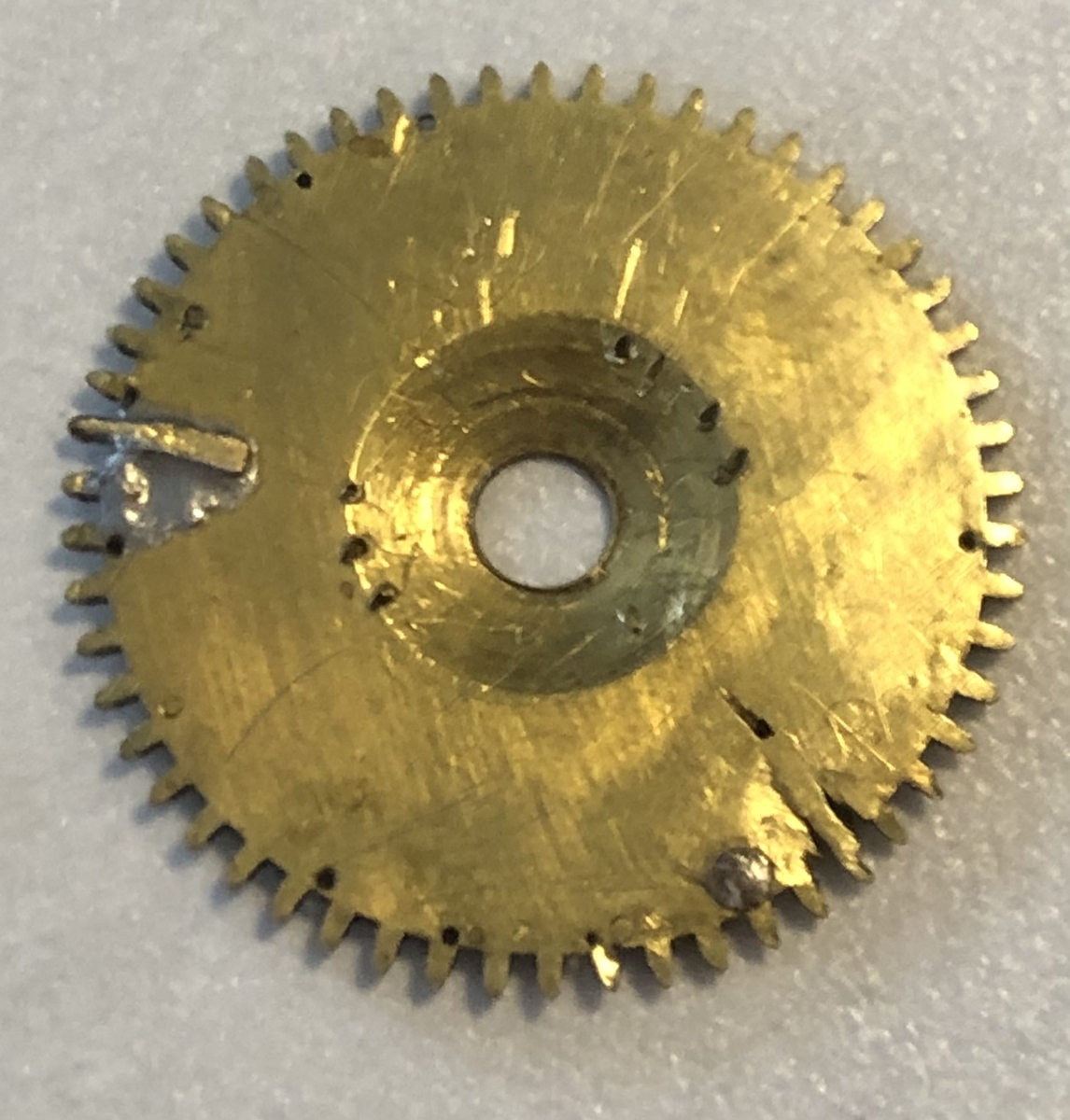

Pierwsze koło przekładni chodu ma ślady napraw. Jak zresztą prawie wszystko w tym zegarku…

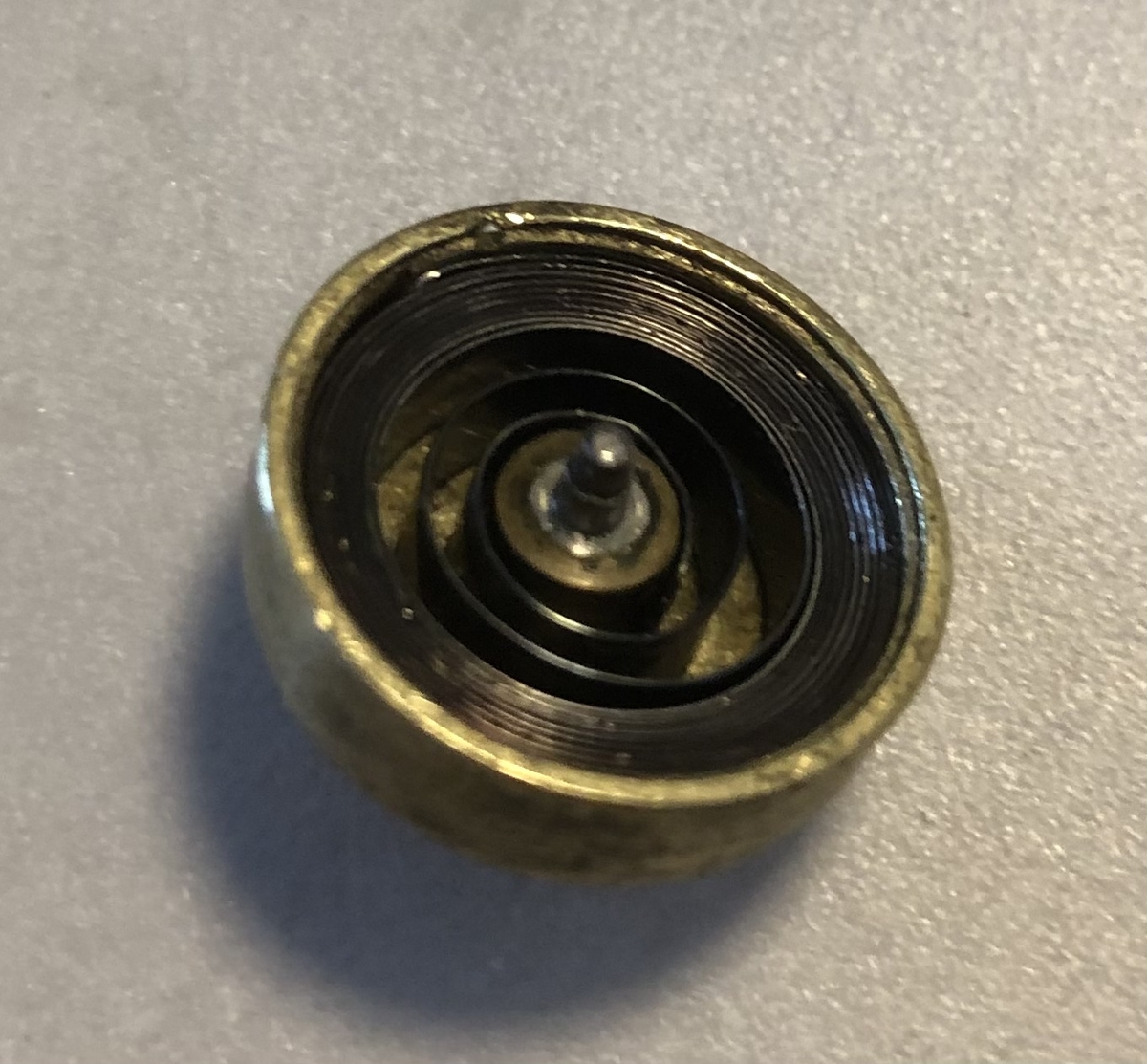

Bęben ze sprężyną…

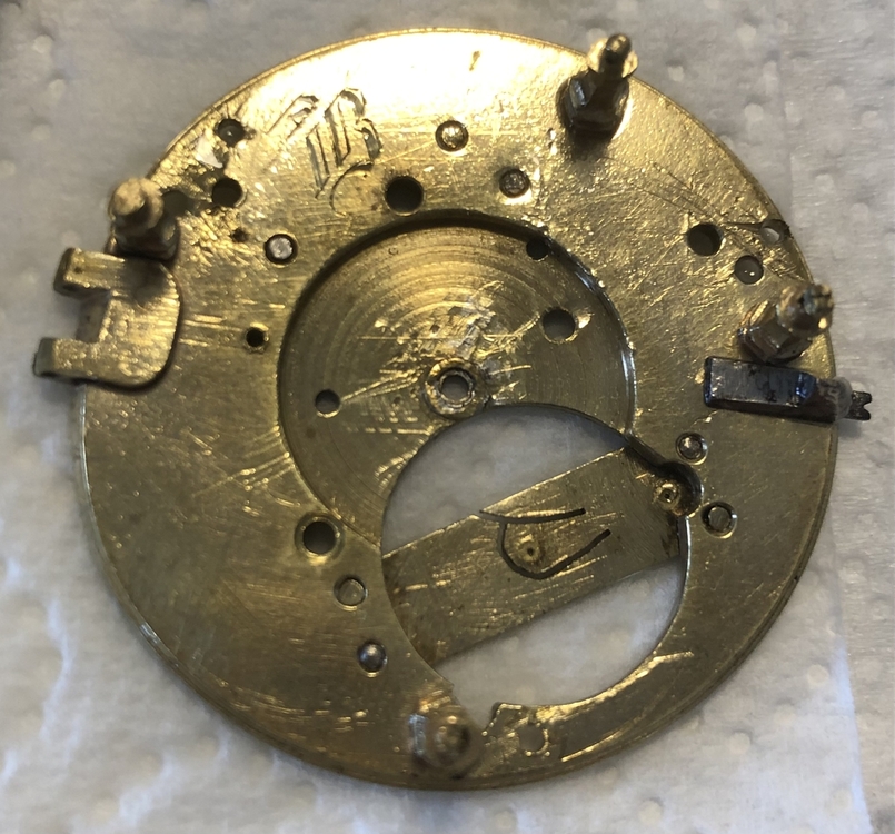

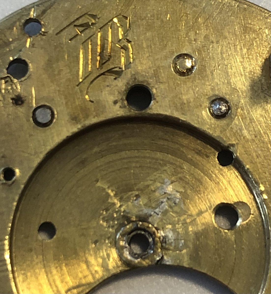

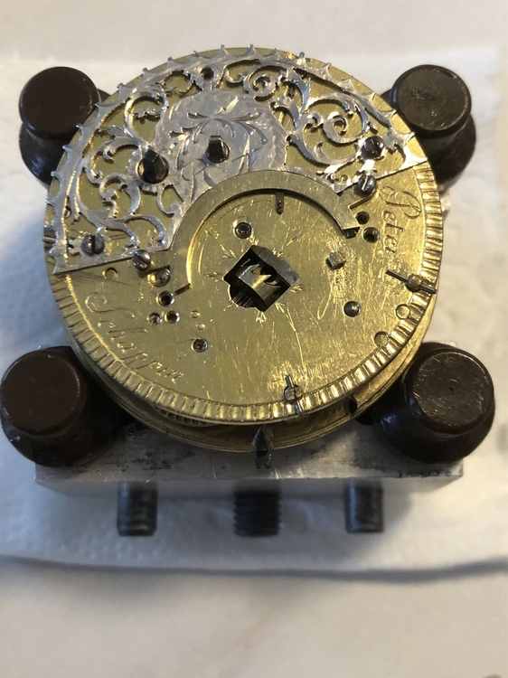

Glowna płyta ma sygnaturę IB
Ciekawe, czy to twórca czy naprawiacz?

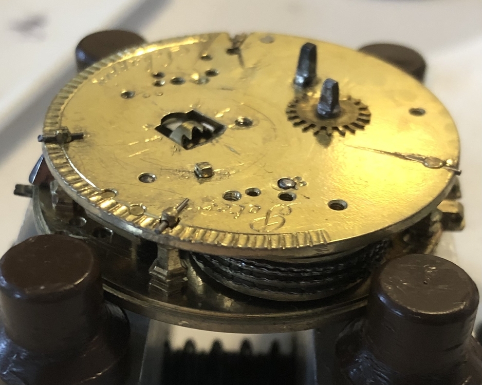

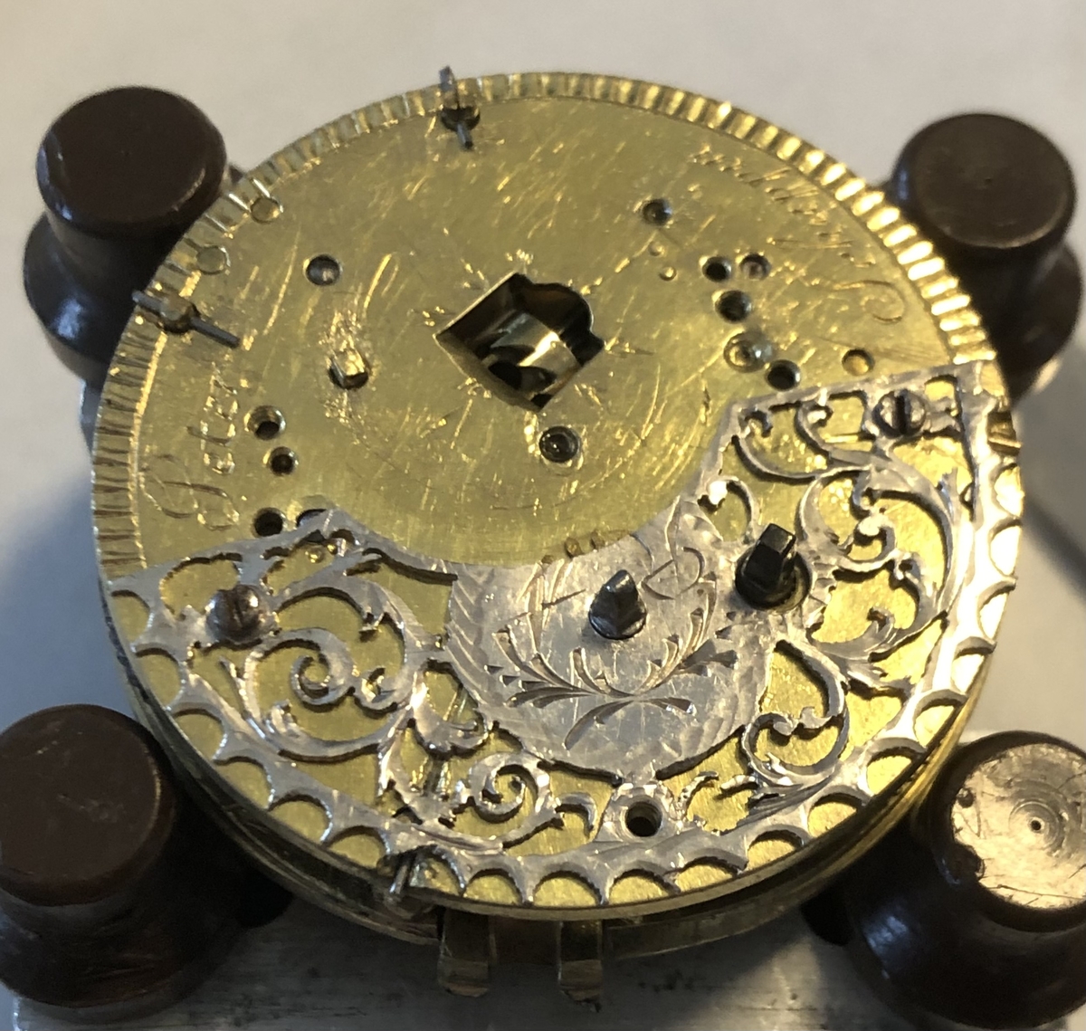

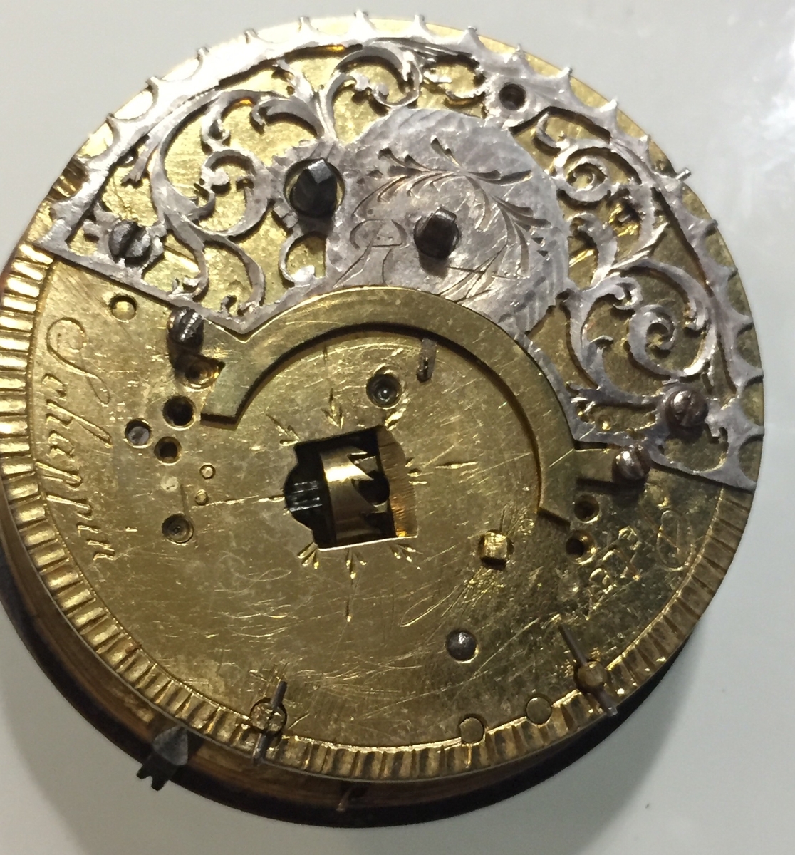

Górna płyta złocona, w ładnym stanie.

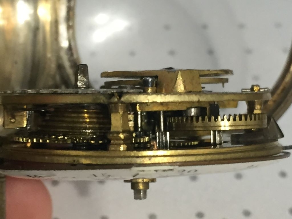

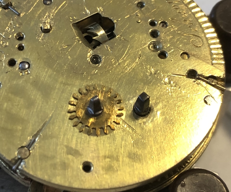

Od spodu mamy duże koło wychwytu wrzecionowego i brak regulacji tegoż koła….
Jest to o tyle ciekawe, ze w XIX wieku większość zegarków miała regulację, wiec albo jest to zegarek starszy, niż pierwotnie zakładałem, albo bardzo niskiej klasy.

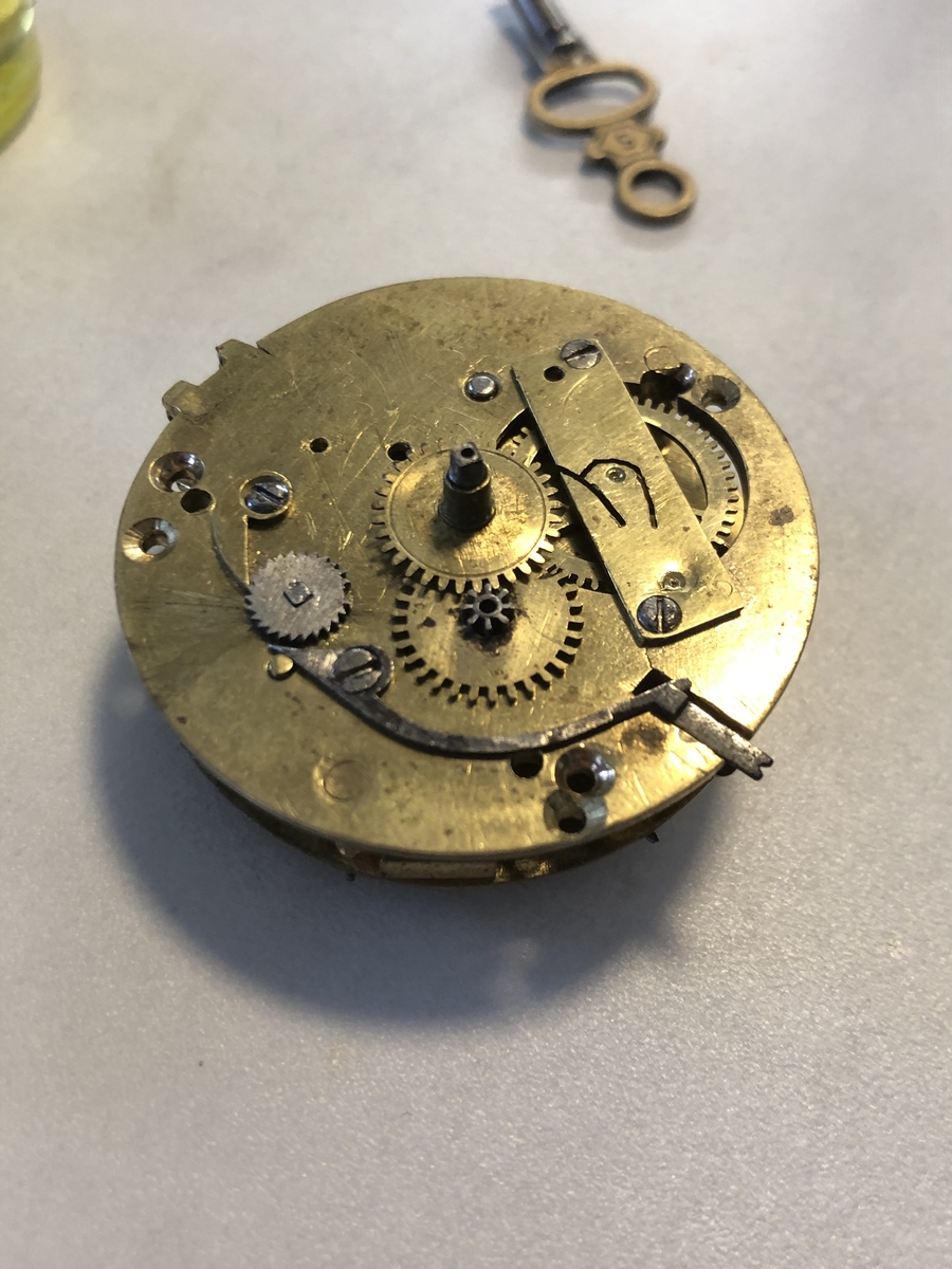

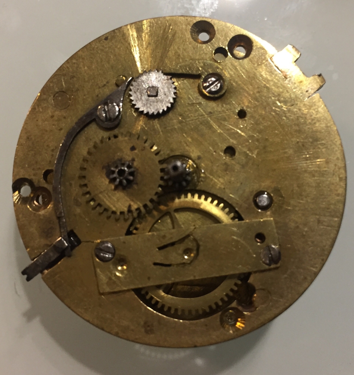

Przekładnia chodu…
Trafienie osiami w łożyska to był koszmar. Pewnie gdybym odkręcił mostek na głównej płycie, byłoby mi łatwiej, ale z reguły wcale nie trzeba…

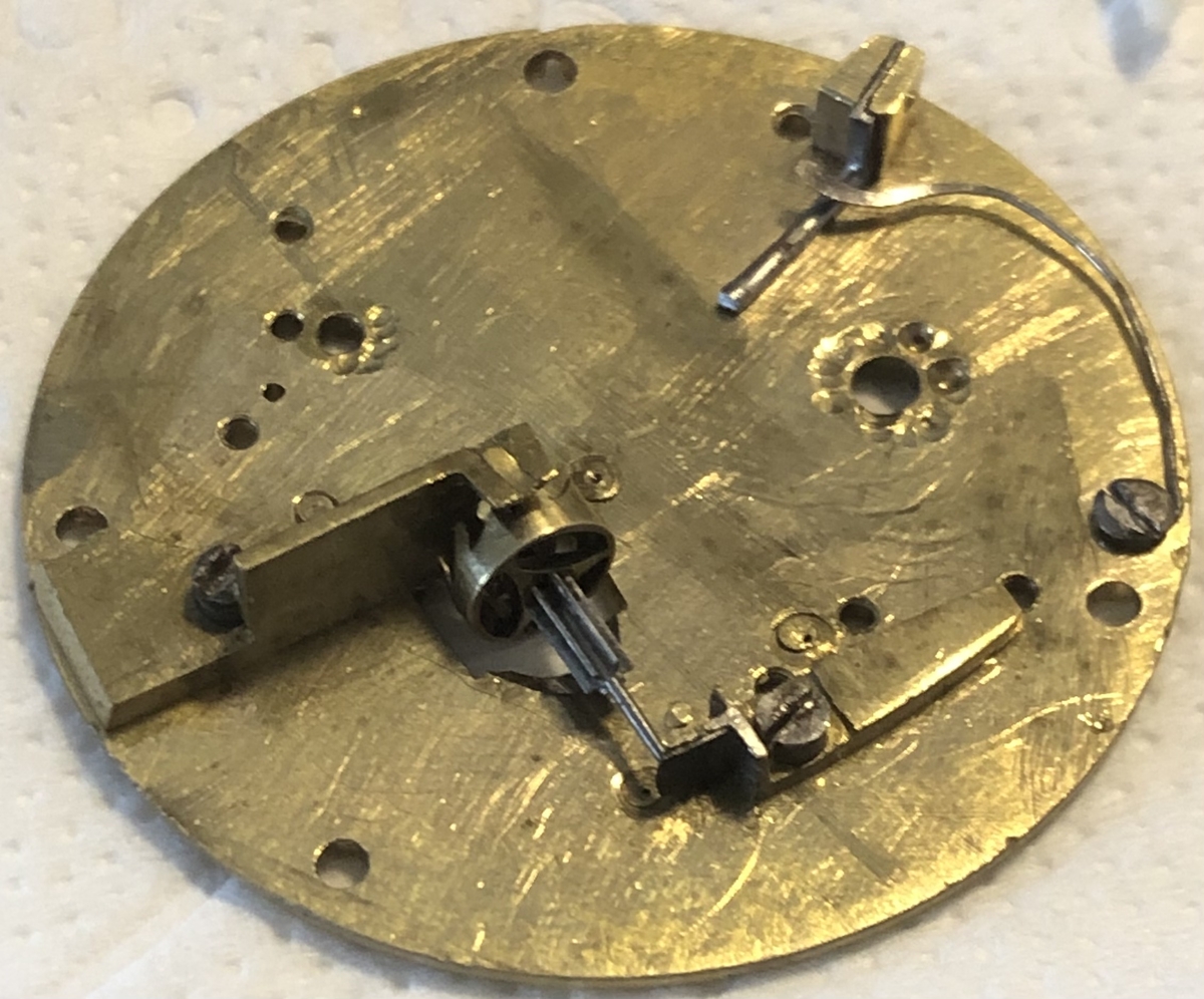

Regulator już zamontowany.

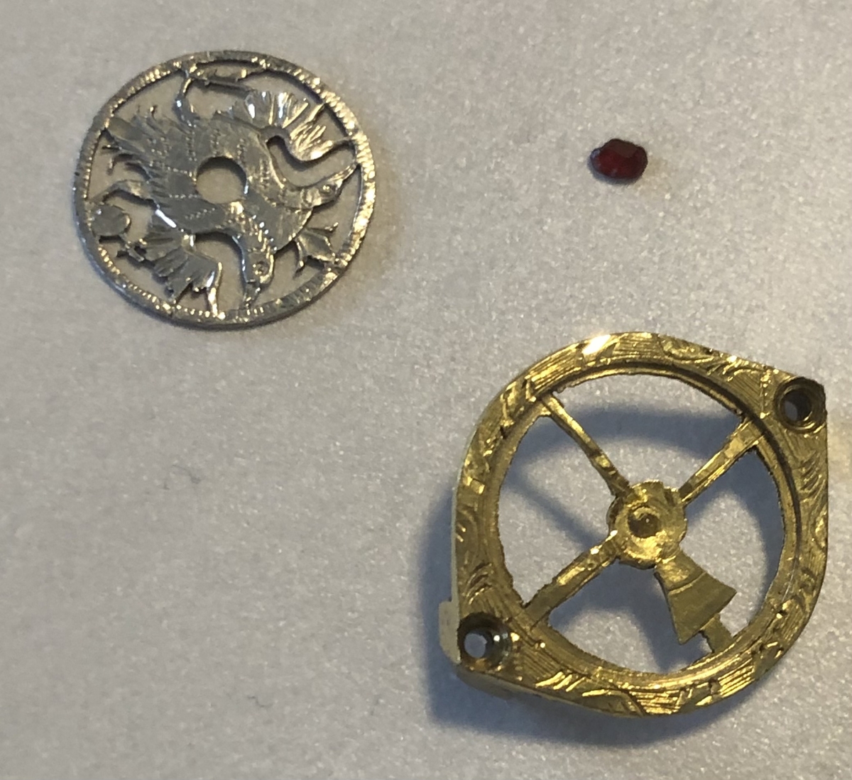

Pora na balans…
Balans jest brzydko wykończony.

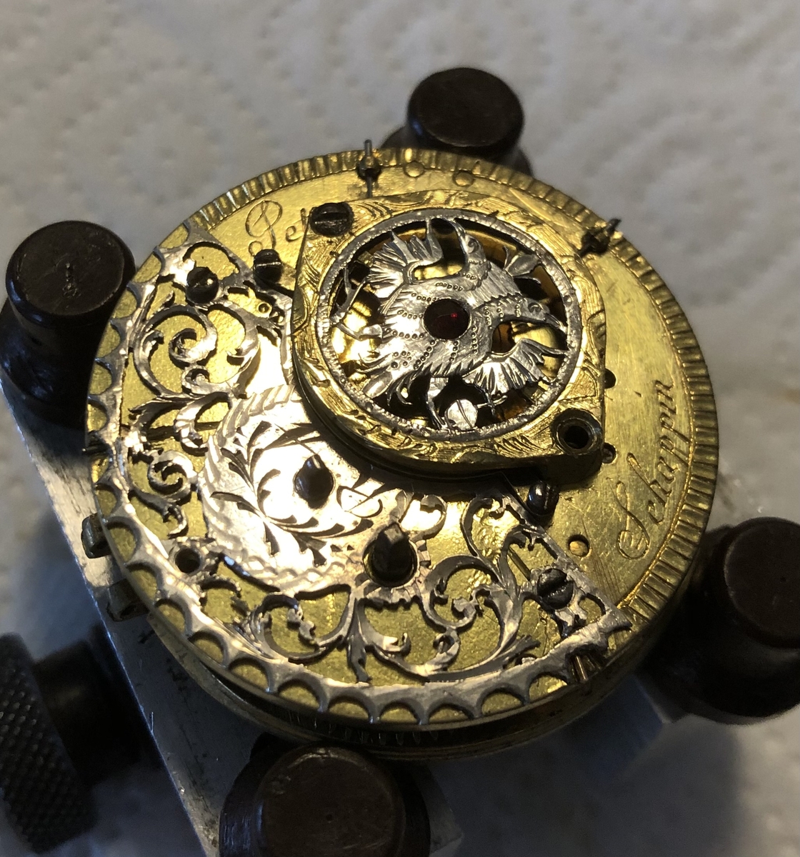

Sam mostek okazał się rozbieralny - orzeł montowany jest na wcisk…
Ciekawe, że sam mostek również wyglada na przerobiony.

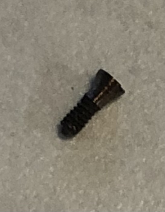

Jeszcze „tylko” dwie brakujące śrubki.
Dopasowywanie śrubek to jedna z najbardziej frustrujących czynności - możesz mieć ich dziesiątki i żadna nie pasuje.
Jedną dopasowałem, a drugą musiałem przerobić…
Jakość przeróbki w sumie adekwatna do całej reszty :D

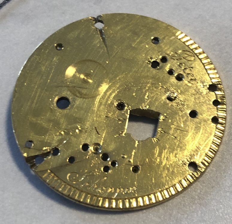

I idziemy pod tarczę…
Tu tez biednie.
Mam tez wrażenie, że cwiertnik tez nie jest oryginalny.

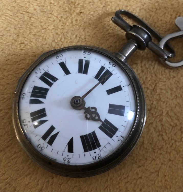

Tarcza zamontowana i zegarek hula…
Przez 2 godziny przyspieszył o 2 minuty, co pewnie tłumaczy, czemu ktoś kiedyś wywalił regulator 🤦‍♂️
Ogólnie ciekawa rzecz - wygląda to na późniejszą przeróbkę bardzo starego zegara, albo na wyrób bardzo niskiej klasy, udający coś lepszego niż jest naprawdę.
Fascynujące, że zegarek tak zły chodzi tak przyzwoicie, bo - choć spieszy - jego chód jest ładny i równy…
Naprawdę ciekawostka :)
Miłego dnia!
A jest trudność w wykonaniu- odtworzeniu regulatora? Jak powinien wyglądać, przesówka jest na sztywno zamocowana na śrubkę? Tak z ciekawości pytam, moim zdaniem wygląda na stary zegarek one były prymitywne, sądzę tak po kaflu którego kiedyś grawerowałem, może być jeszcze tak że trafił się komuś niekompletny i robił by ożył, są tacy ludzie co potrafią na podstawie samych płyt wykonać resztę, opowiadano mi o takim fachowcu
Przesuwka ma za gęste zęby - w efekcie zębatka regulatora zazębia się z co drugim zębem przesuwki. Ale w sumie może tak być.
