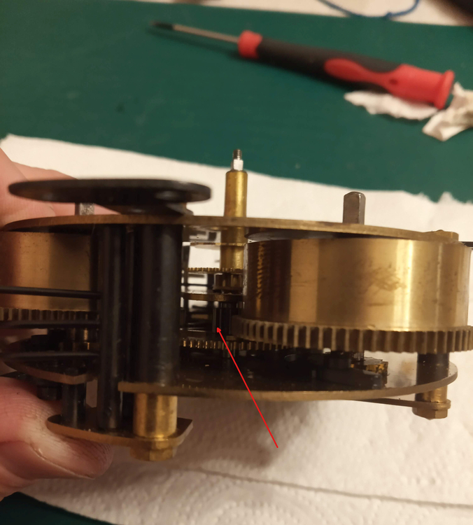

Kupiłem zegar Dugena ze świadomością, że jest uszkodzony. Według sprzedawcy miał pękniętą sprężynę naciągu chodu. Jednak przy kręceniu kluczykiem stwierdziłem, że raczej sprężyna spadła z osi lub złamała się przy zaczepie więc stwierdziłem, że naprawa nie będzie trudna, a zegar mi sie podobał, wiec kupiłem.
Diagnoza okazała się trafna i wystarczyło przygiąć sprężynę tak, aby nie spadała z zaczepu osi.

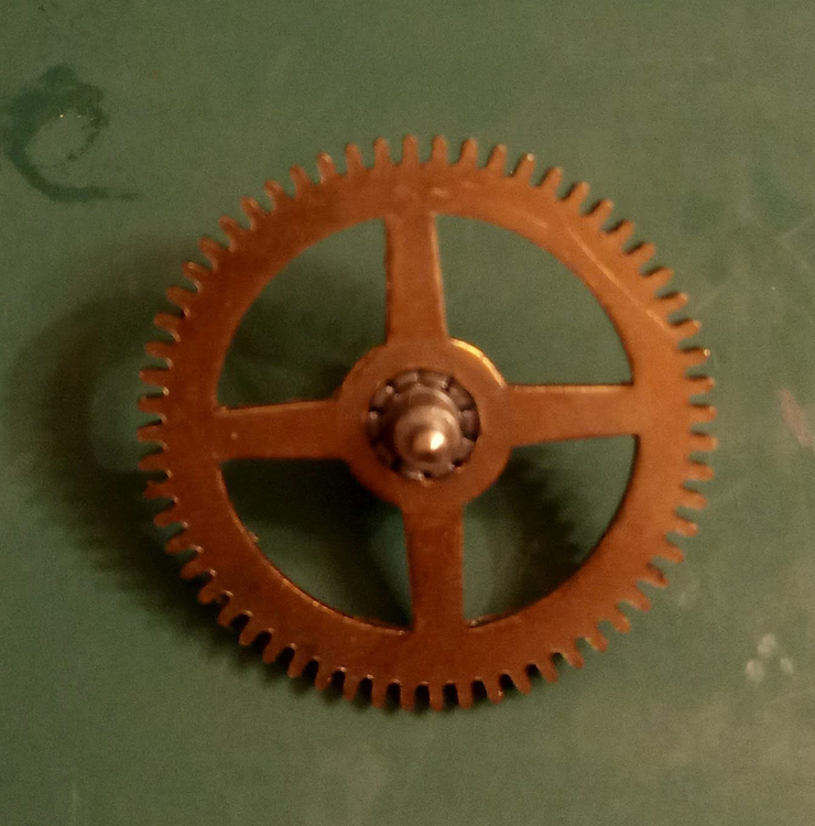

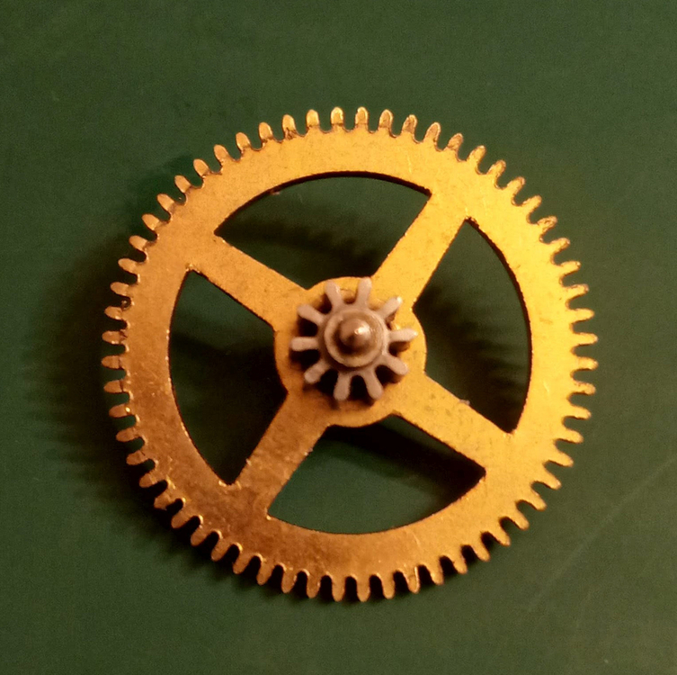

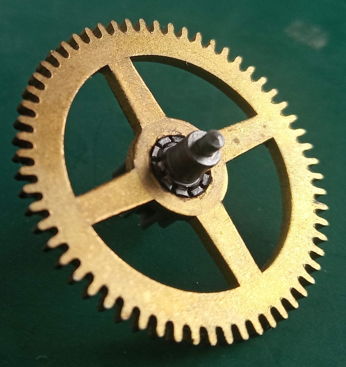

Po złożeniu okazało się jednak, że w trakcie nakręcania koło napędowe ze sprężyną obraca się po przekręceniu 2-3 razy kluczyka. Okazało się, że zębnik koła przekazującego napęd do koła minutowego ślizga się na osi.
I teraz moje pytanie jak w warunkach domowych zablokować zębnik na osi tak, aby się nie ślizgał i koło mogło przekazać napęd na dalszą część mechanizmu.

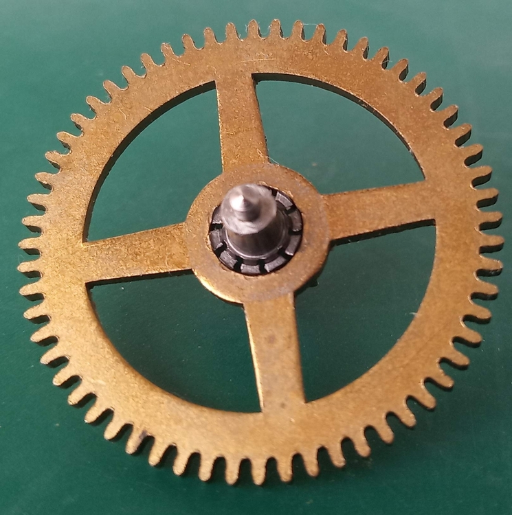

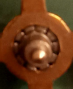

Domyślam się, że ten wianuszek widoczny na drugim zdjęciu należy "rozbić" tak, aby się zablokował, ale jak to zrobić, aby nie pogorszyć sprawy?

Zauważyłem jeszcze, że koło zębate nie siedzi na osi sztywno.
Można to zrobić bez specjalistycznego sprzętu? Jeśli tak to w jaki sposób?
Słabe fotki by podpowiedziec, ale widze jakies zadziory na kole i , to ze nie siedzi na swoim miejscu...
Pozdrawiam Mirek
Też jestem amatorem, więc za bardzo nie pomogę. No i takiego zegara nie miałem, a całkiem możliwe, że tu, to łącznie, może być inaczej pomyślane - choć wątpię, więc lepiej dobrze się przyjrzeć.
O ile dobrze rozumiem, to zębnik obraca względem dużego koła zębatego , w którym jest osadzony - i to jest główny problem. A dodatkowo , obraca się jeszcze na osi.
Trzeba by zapunktować, czy rozklepać nieznacznie , mosiężny otwór koła. Ale , ale - za dużo, to źle, a za mało, to też źle.
Jak to zrobić - trzeba pomyśleć - ale ostrożnie, bo zębnik może się rozsypać.

Witajcie, a ja wykonał bym to tak, jeśli zupełnie lata to delikatnie do okoła koła opunktował bym w tych miejscach gdzie są wolne przestrzenie i nabił bym oczywiście od spodu musi być podłożona tulejka, następnie małym płaskim nabijakiem obił bym do okoła zębnik wystający bo napewno minimalnie wystaje.
Edytowane przez graver

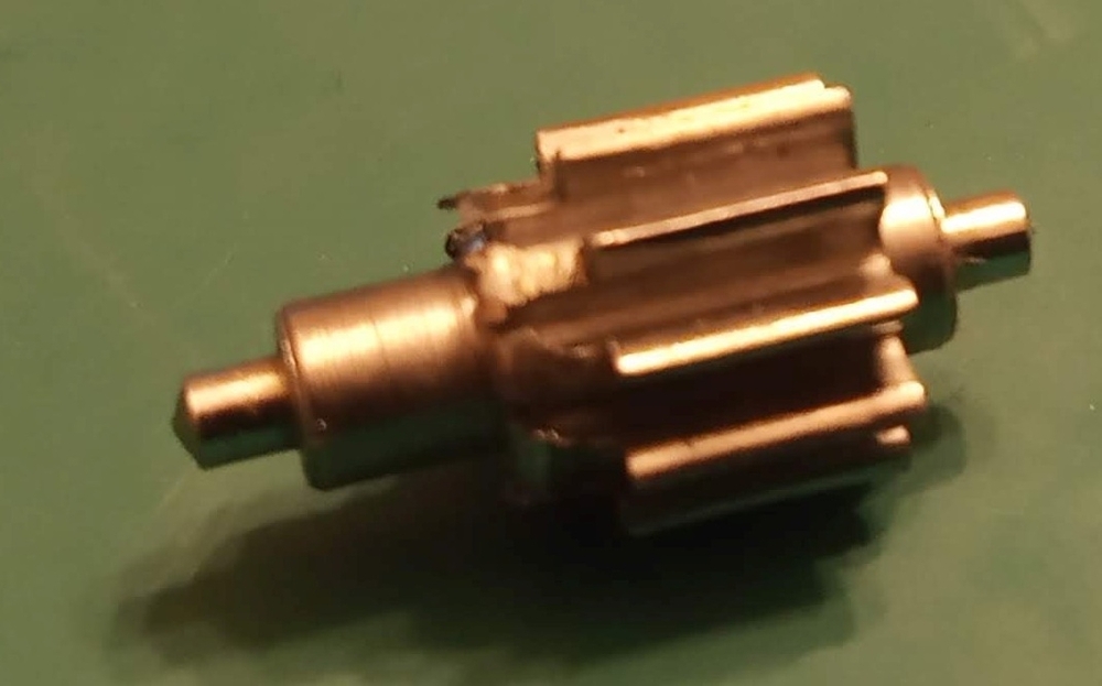

Bez użycia dużej siły, po lekkim stuknięciu oś razem z zębnikiem wyszła z koła.
Jak mam nadzielę widać na zdjęciach na długości ok. 1-2 mm zębnika zostały częściowo zeszlifowane zęby i po włożeniu do koła zostały rozbite blokując się w kole.
Wydaje mi się, że sposób podany przez gravera powinien zdać egzamin, muszę tylko zorganizować mały punktak, którym będzie się to dało zrobić.
punktakiem musisz bardzo delikatnie ponieważ koło wykonane jest z bardzo kruchego mosiądzu dlatego najlepiej jak było by obsadzone na zębniku wtedy widzisz w które miejsca pukać, punktak musi być małej średnicy i raczej bardziej ostry kąt ale nie za ostry i koniecznie dobrać tulejkę którą podłożysz z drugiej strony! ma być płaska i by nie zgniotła zębnika, delikatna robota! Tak samo z nabijakiem nim będziesz ciut mocniej zapukiwał do okoła ale musi wystawać nieco zębnik, wszystko z wyczuciem!

Możesz pokazać gniazdo w kole?
 zobacz ...zębnik tak powinien "łapać" koło
"Wypustki zębów muszą być "wczepione" i zablokowane na kole.  W Twoim przypadku, po kilku próbach nakręcenia.. stalowy zębnik( jego wypustki) pięknie oszlifowały koło z mosiądzu...
Jeżeli tego nie możesz wykonać odpowiednim narzędziem, wówczas zostaje mix metody obu przedmówców.. napunktowanie + klejenie/ lutowanie lutem  srebrnym...

Trzeba roznitowac zębnik na założonym wieńcu. Tak na prawdę trzeba zrobić pobijak do zakucia, w formie rurki, której krawędź wejdzie w szczeliny zębnika .Można też spróbować użyć pobijak spłaszczony na końcu, jak końcówka wąskiego wkrętaka...stopniowo odchylać każdy ząb, kolejno aż do całkowitego unieruchomienia wieńca na osi.  Otwór w wieńcu delikatnie bym zmniejszył skuwając go za pomocą kulki od łożyska,.od strony zewnętrznej. Żadnych klejów czy lutów nie można tu używać...
Edytowane przez kiniol
Metodą zaproponowaną przez Gravera zablokowałem zębnik w kole. Wcześniej wydrukowałem sobie podstawkę z wgłębieniem, w które wchodził zębnik z osią tak aby koło weszło na zeszlifowaną część zębnika i oparło się na podstawce. Następnie delikatnie zakuwałem po przekątnych koło (jako punktaka użyłem gwintownika M2, który koniec miał zaostrzony). Po całej operacji koło już nie ślizga się po zębniku. Co prawda nie jestem teraz zadowolony z wyglądu koła w miejscu zakuwania punktakiem :)

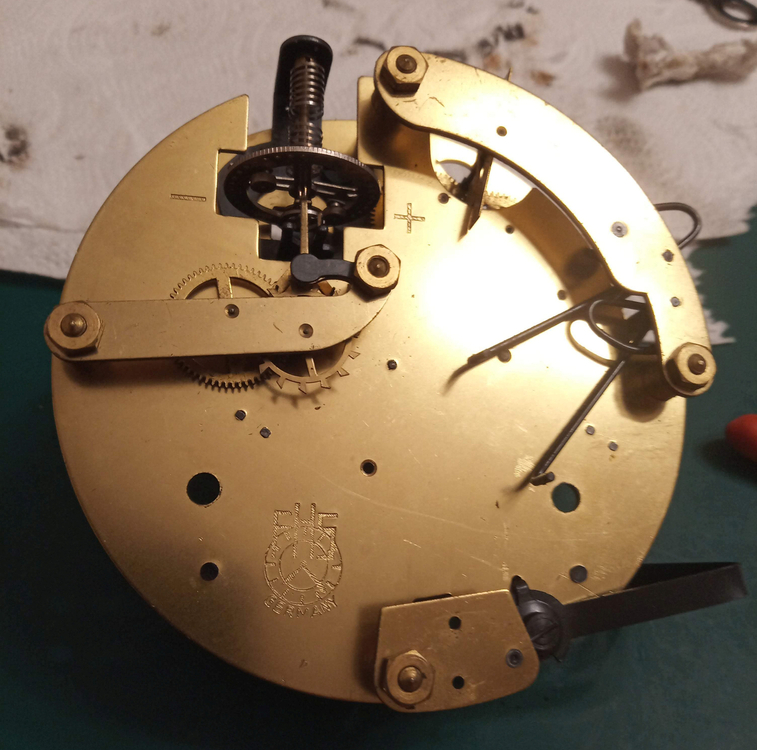

2. Na łożysku koła minutowego (tego naprawianego, które przenosi napęd bezpośrednio na koło ze wskazówką) widzę luz większy niż na innych kołach co może być przyczyną lekkiego przekoszenia osi i dodatkowych oporów. Po założeniu koła ze sprężyną wyraźnie widać, że dociska ono koło minutowe i w łożysku od strony koła ze sprężyną jest większy prześwit.
