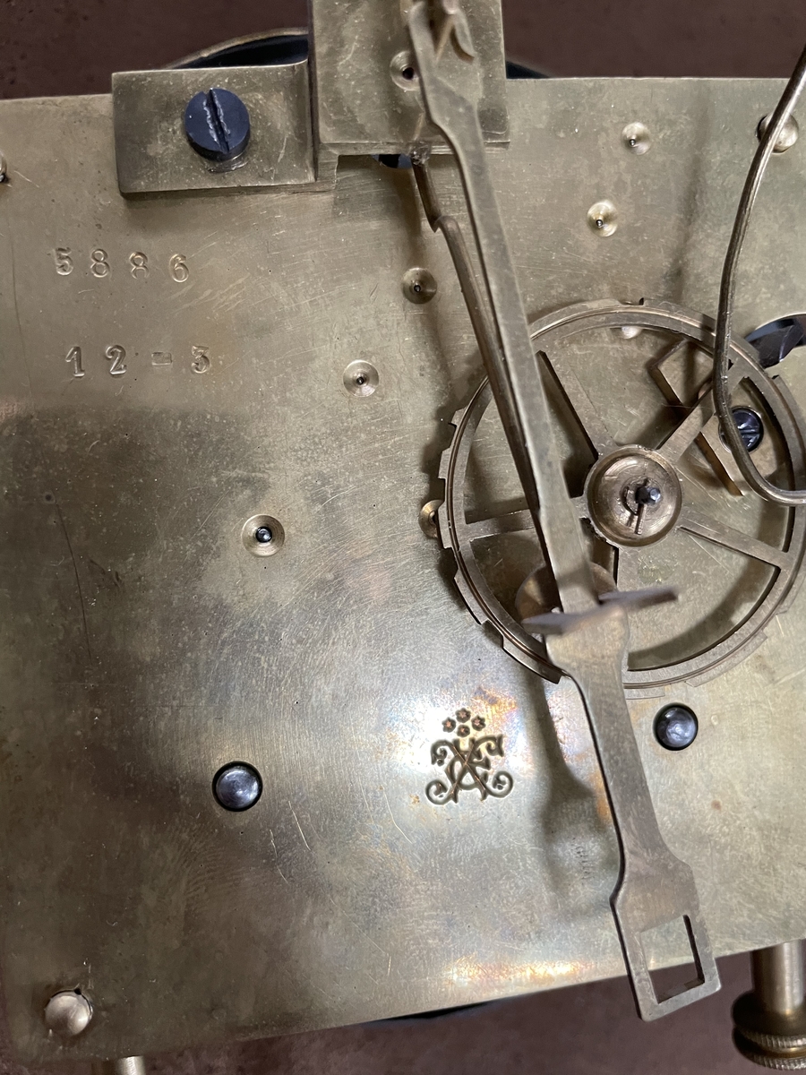

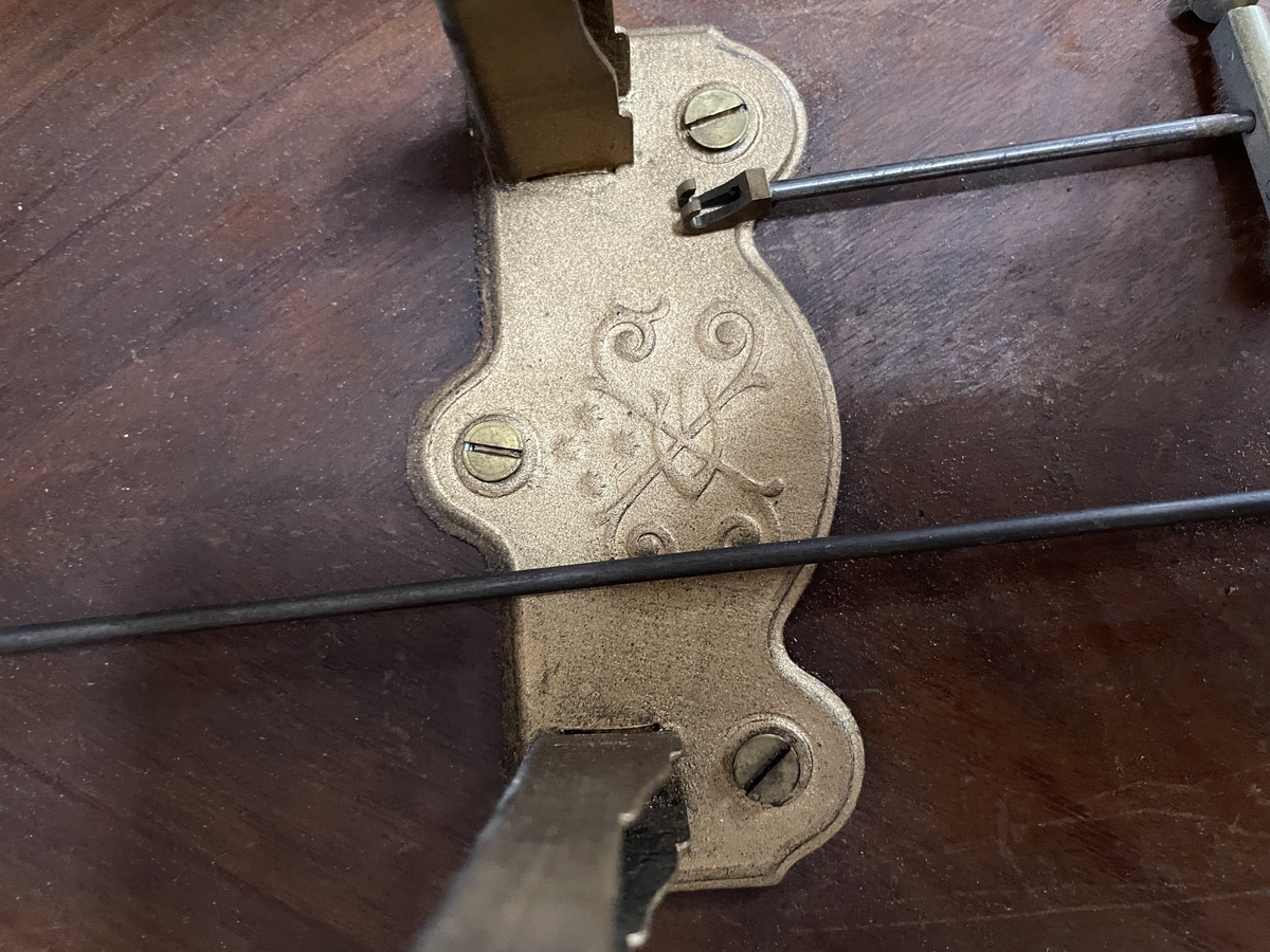

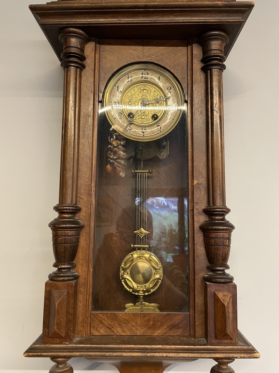

japy freres by mogl pasowac. Powiedzcie prosze ile moze miec lat ?ma cyfry normalne a nie rzymskie to cos oznacza?
Brakuje mi gorki i nie wiem jaka by tu pasowala? jakis orzel?
pzdr Rajmund

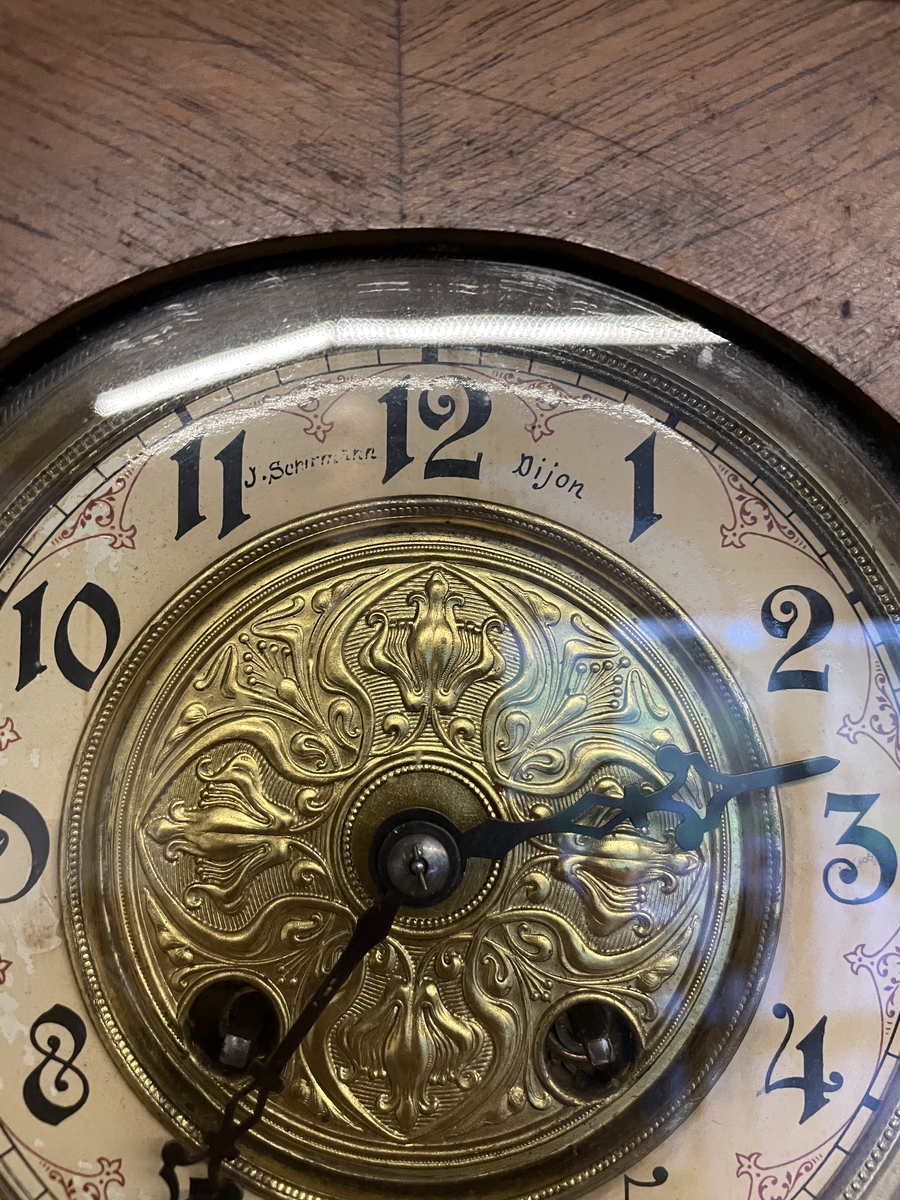

No ale pokaż ten mechanizm, prosimy. To proste, jest instrukcja. Na tarczy podpisał się zegarmistrz z Dijon, który ten zegar sprzedał, nie wyprodukował.
Czyli jak się nam wydawało. Japy Freres, gong prętowy (? zdjęcie działa na wyobraźnię, ale czy prawidłowo?) i secesyjne wzornictwo tarczy i soczewki wahadła wskazują na okres po 1901 roku, góra do 1914.
Co do górki - może być taka jak na obrazku z katalogu (1912 r.). Zegar i tak jest mieszanką eklektyzmu w niemieckim stylu Alt Deutsch z secesją...
