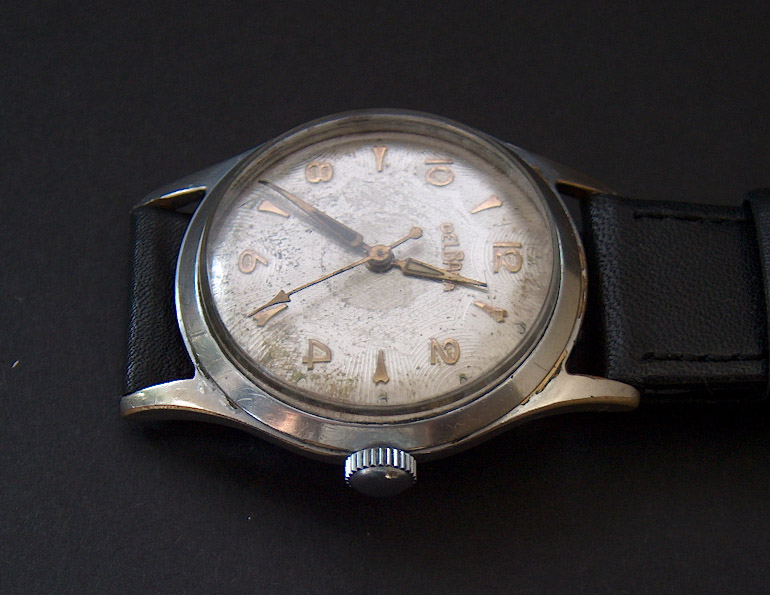

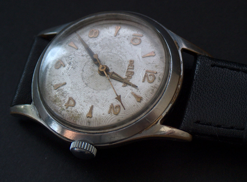

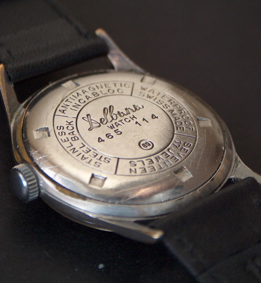

jak już gdzieś niedawno wspominałem zakupiłem sobie taki mały "antyczek" :wink: już podczas zakupu jego celem było oddanie go do renowacji - po zdjęciach wyglądał na nieźle zbitego ale jak zobaczyłem go po raz pierwszy to okazało się że jest w 20x lepszym stanie niż wyglądał na zdjęciach.
Moje pytanie brzmi czy warto go odnawiać? (nie pytam o koszt (to później)) - chodzi o to że jak wiadomo większą wartość kolekcjonerską itd zawsze przedstawia oryginał niż "dostawki", a w tym zegarku z tego co pisał sprzedający (ma sporo komentów i bardzo miła persona z niego) wszystko po za koronką jest oryginalne i ma już spoooro latek... koperta jest z na deklu trochę zrysowana ale po za tym ma stan super (po prostu ktoś chyba nieumiejętnie go otwierał) bo po za rysami od otwierania dekiel nie wytarty a napisy wyraźne i głębokie :) szkło stan idealny - ma tylko 3 rysy i jak się ktoś nie przyjrzy to nie zobaczy tak że OK po za tym szkiełko to z tego co tutaj czytałem to żaden koszt. Odnowa była by najpilniej potrzebna wskazówkom (pozłota + wypełnienie) i tarczy - bo o ile w ciemnym to tak nie razi to przy jaśniejszym otoczeniu ta patynka no jest taka powiedzmy sobie średnio miła + chrom na kopertę jak już bo są w paru miejscach ubytki (nic jakiegoś dramatycznego) oraz przetarcia na ostrych krawędziach uszu...
Poniżej real foto bez jakiegoś podkręcania itd bo chodzi właśnie aby uwidocznić najwięcej wad do ew poprawy a nie ukrywać :)
Dlatego jeśli można prosić to chętnie wysłucham sugestii czy warto a jak tak to gdzie (najlepiej w Krakowie) wykonać renowację - znam z forum 2 dobre miejsca tzn na ul.Basztowej i ul. Pilotów (Alma) - ale czytałem tutaj że ten w Almie więcej kasuje...

Z usług Almy korzystałem - faktycznie cena trochę przeraża, ale wykonanie było dobre. Co do Basztowej to nie wiem. Robiłem tam same mechanizmy i ze zmiennym szczęściem. W Twojej Delbanie tarcza jest do renowacji. O tyle to chyba łatwiejsze, że nie posiada elementów drukowanych, a metalowe nakładane. Do tego pozłocenie indeksów, napisów i wskazówek oraz chromowanie koperty. Zegarek będzie jak nowy, a dalej oryginalny :wink: Co do kosztów, sądzę, że w sumie może wyjść i 200 zł.

Oglądając zdjęcia widzę że tarcza nie jest w tragicznym stanie, bardziej wygląda na zabrudzoną niż zniszczoną! Może zanim oddasz ją do renowacji zdemontuj ją weź szczoteczkę do zębów, wodę z mydlinami i wyszoruj! Nie masz nic do stracenia a może pomoże :wink:

A co do koperty to uczciwa cena za chromowanie to do 30PLN, wszystko powyżej tej kwoty to ździerstwo! Ale w tym zegarku podarowałbym sobie chromowanie bo nie jest źle z tego co widzę, jedynie możesz dać dekiel do lekkiej polerki.

edit: Zwróć uwagę że ta tarcza jest gliszowana i szmatką nie dojdziesz do wszystkich zakamarków! Po za tym indeksy i napisy są złocone a nie malowane więc nie ma obawy że coś zmyjesz..

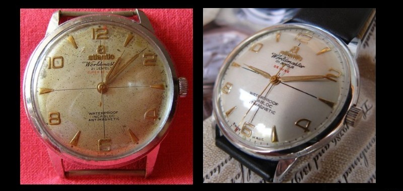

Oooo :) właśnie tego mi trzeba było - jakiegoś dowodu że po pierwsze renowacja obejmuje całość a po drugie że wychodzi ładnie :P bo ten to został ożywiony w pełni :P
noo Atlantic wyszedl swietnie :P
Swietnie? Z "super de luxe" zrobilo sie "de luxe", "swiss made" przewedrowalo do gory (wyjsciowo bylo pod cyfra 6). Linie dzielace tarcze na cwiartki znacznie grubsze niz przed renowacja. Coraz bardziej utwierdzam sie w przekonaniu, ze jedynym rozsadnym wyjsciem w sytuacji podniszczonej tarczy w posiadajacym wartosc sentymentalna Atlanticu, Delbanie itp. jest nabycie drugiego zegarka z identyczna tarcza i uzycie go jako "dawce narzadow".

O !!! Cóż za spostrzegawczość !!! Gdyby tak jeszcze dorównywała jej wyobraźnia to nie musiałbym wyczytywać "takich mądrości". Dla Kolegi zbyszke nie ma znaczenia że Atlantic przed renowacją wyglądający jak stary trup po niej wygląda jak nowy. Istotne natomiast są detale, które są najgorsze do odtworzenia zwłaszcza gdy robi się to ręcznie. Proponuje aby Kolega sam spróbował odrestaurować tylko napis : swiss made znajdujący się pod godziną szóstą na wygiętym brzegu tarczy PAMIĘTAJĄC że wielkość liter nie przekracza 0,5 (PÓŁ MILIMETRA) wysokości. Moim zdaniem najważniejszym przy jakiejkolwiek renowacji jest fakt aby charakter zegarka został zachowany co w tym przypadku bardzo dobrze się udało. Detale natomiast to sprawa drugorzędna ponieważ żaden zegarmistrz nie dysponuje oryginalnym sitodrukiem. Jak ktoś chce zachować detale to należy poszukać oryginalnej tarczy najlepiej u producenta.
Ale właśnie po to oddajemy "fachowcom" bo sami nie potrafimy tego zrobić :!:
Jak dla mnie ten Atlantic po "renowacji" to jakaś porażka :roll:
Litery nalane, prawie się zlewają no i rozmiar czcionki im się trochę powiększył i jeszcze ten de luxe zamiast super de luxe.. :roll:
Widzę że jeżeli chodzi o renowację tarcz bracia Głowaccy są bezkonkurencyjni :!: Chociaż im też zdarzają się jakieś niedociągnięcia ale nie tak rażące :roll:

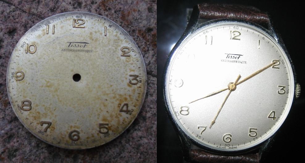

Żeby nie być gołosłownym wstawiam przykładowe zdjęcie przed i po:
Zdjęcie robiłem na szybko i byle jak bo zaraz muszę wychodzić..
Jakoś Głowackim udało się umieścić napis swiss made na wygiętym brzegu :wink: na zdjęciu może wyglądać na nierówny ale to kwestia tego że szkiełko załamuje obraz!
EDIT: a co tam wkleję jeszcze jedno :P
