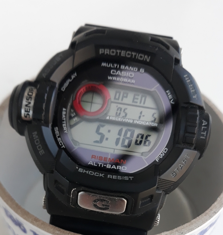

kupiłem uzywanego  casio gw 9200 ponoc nigdy nie rozkrecany, zegarek przyszedł pokazuje nieaktualny czas,niestety brak reakcji na przyciski,poprostu nic sie nie dzieje,poczytałem troche i zauwazyłem ze wskaznik baterii migał na L ,po 4 godzinach na parapecie miga na M ale nadal nic sie nie dzieje .w zwiazku z tym mam pytanie albo sugestie czy da sie z tym cos zrobic,czy wymienic akumulatorek czy serwis a moze cos innego
Edytowane przez jarek08s
Prawdopodobieństwo, że w zegarku nie było dłubane, oceniam na bliskie zeru. Zegar może mieć już około 10 lat i akumulator jak najbardziej może nadawać się już do wymiany. Napis OPEN na wyświetlaczu oznacza brak kontaktu między sprężynkami stykowymi wystającymi z modułu, a płytką przyklejoną od wewnętrznej strony do dekielka. A to z kolei oznacza, że ten brak kontaktu pojawił się raczej nie bez przyczyny. Tak bez oględzin mogę oszacować, że albo zegarek dostał wilgoci i zaśniedziałe sprężynki nie przekazują już we właściwy sposób sygnału zamknięcia dekla na płytkę PCB albo ktoś mocno nieumiejętnie dłubał w środku i albo zgubił albo wygiął sprężynkę i stąd brak kontaktu.
Normalnie, po zamknięciu dekielka, czyli jak zegarek jest normalnie złożony, napis OPEN nie powinien się świecić.
Sądząc po świeżym bezelu na 98% został on wymieniony na nowy, to oczywiście nic złego, a wręcz przeciwnie, ale może to oznaczać, że nie tylko bezel został wymieniony na nowy, a to, czy wymiana została przeprowadzona fachowo, to dopiero pokazałyby oględziny zegarka po otwarciu dekla.

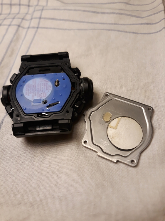

dziekuje ,kosztował mnie niewiele wiec chyba sam sie wezme z pomocą filmiku z youtube za rozkrecenie i zobacze co tam sie wydarzyło
Jeśli chcesz go zostawić, to tak, warto to zrobić. Te sprężynki odpowiadające za styk płytki na dekielku z modułem w razie czego można zamówić osobno, także powinno się udać ogarnąć temat "niedomkniętego" dekla.

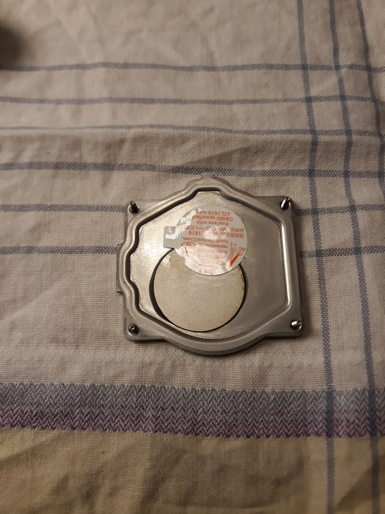

Rozebralem  i zdziwienie naklejka od akumulatora była naklejona na styki od zasilania dlatego nie działało, problem usunięty,brakuje jedynie uszczelki ale z grubsza wszystko działa tzn.przyciski,dźwięk i podswietlenie

Swoją drogą takiej partyzantki po otwarciu zegarka jeszcze nie widziałem...
dziekuje ponownie,wykres po nocy sie pojawił,sensory sprawne, co do partyzantki to mysle ze był zmieniany akumulator i pseudo mistrz chciał ocalic nalepke wiec ją przykleił do dekla po czym zapomniał nakleic z powrotem tak samo jak załozyc uszczelkę ,zegarek juz naładowany dzieki słoneczku od rana  na H ,jutro przyjdzie uszczelka,poskladam i bede sie cieszył bo choc mam gw 9400 to ten wydaje sie sympatyczniejszy.
