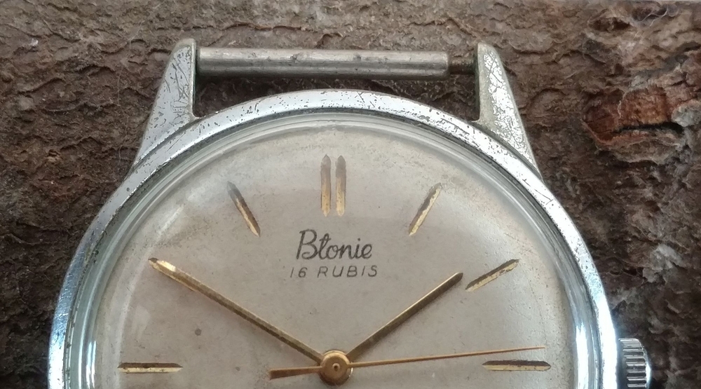

Jak widzicie oba zegarki mają napisy 16 rubis. Zapytałem właściciela skąd zainteresowanie polskimi
zegarkami oraz o historię obu egzemplarzy. Okazuje się, że poszukuje on polskich modeli, stara się
zdobyć polski mechanizm, zna książkę Mellera jednym zdaniem niczym go nie zaskoczyłem.

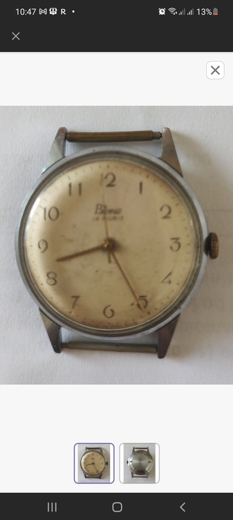

Dalsze poszukiwania poskutkowały odkryciem kolejnych dziwnych Alf, tym razem w
aktualnych ofertach na portalu ebay. Pierwsza z nich kilka dni temu ruszyła w podróż do mnie, zasili
moją kolekcję.

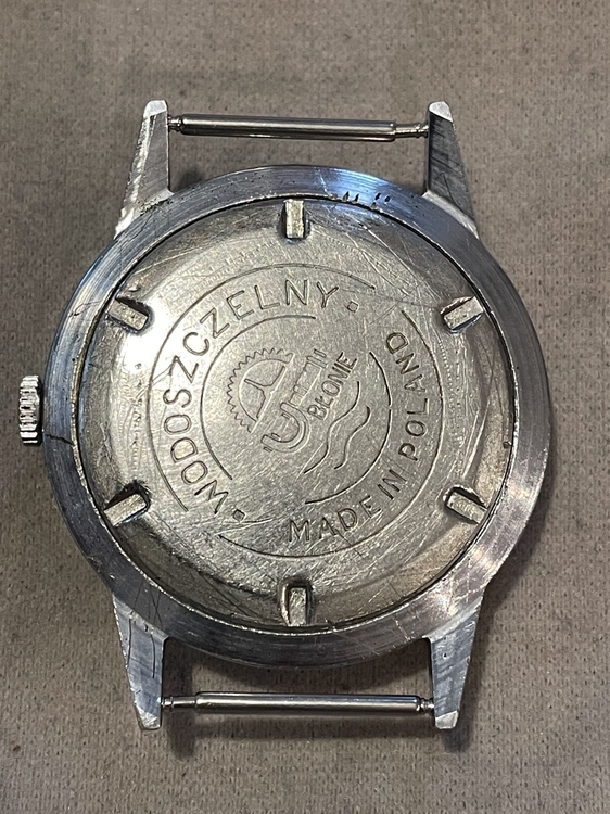

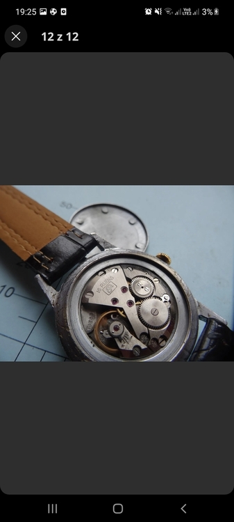

To, co od razu rzuca się w oczy i łączy te trzy egzemplarze to napis rubis na tarczy oraz zakręcany
dekiel. Pozwoliło mi to na dość odważną tezę, która wskazuje, że mamy do czynienia z nieopisanym
do tej pory modelem eksportowym, który charakteryzuje się tarczą napisem rubis oraz kopertą
typu II z deklem zakręcamy. Szukając potwierdzenia tej tezy natrafiłem na kolejne przykłady.
Co warte zaznaczenia, sprzedający mojej Alfy to osoba z polskimi korzeniami, jego dziadkowie
emigrowali do USA ponad sto lat temu, nabył zegarek z sentymentu do naszego kraju. Zakupu
dokonał na portalu ebay od osoby pochodzącej z kraju bloku wschodniego, jak zaznaczył, na pewno
nie z Polski.

Pozwolę sobie pokazać coś ciekawego - w tym tygodniu dostałem drugiego Blonie 2408 z polskimi
oznaczeniami. Pierwsze i chyba ostatnie ruchy wykonane w Polsce (w końcu zaczęli montować 2408/9
w Polsce, ale z rosyjskimi częściami i oznaczeniami, co nie jest tym samym), tak bardzo poszukiwane i
cenione przez polskich kolekcjonerów. Te czysto polskie trwały niecały rok i są rzeczywiście rzadkie -
sam Mark Gordon szukał bezskutecznie - natomiast w Bułgarii, przez jakieś dziwactwo SIV, można je
znaleźć stosunkowo łatwo.

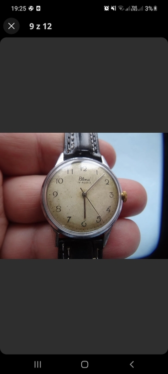

Pod wpisem Olka uaktywnił się, wspomniany już wcześniej, Jeszywas Chachmej ze swoim
przykładem. Zdjęcia publikuję dzięki uprzejmości Jeszywasa.

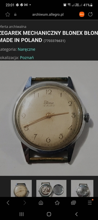

Kolejny przykład z polskiego portalu aukcyjnego Allegro.pl

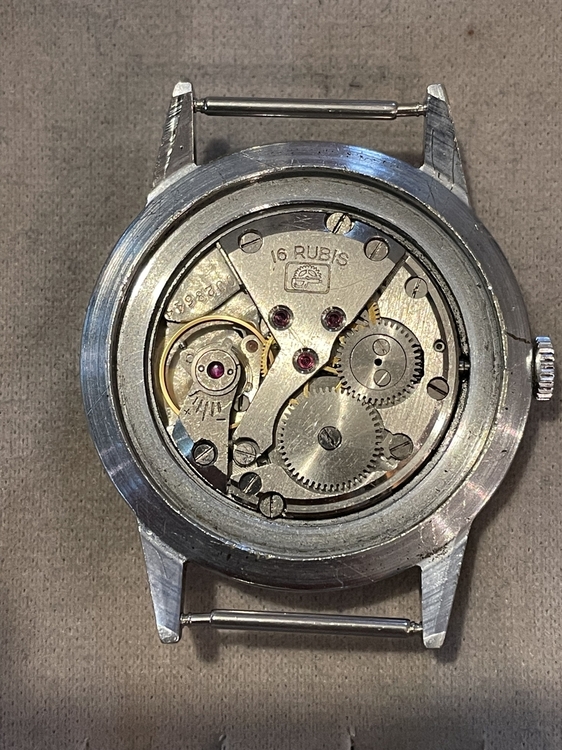

Ostatni, na ten moment, to błoniak pewnego Holendra z międzynarodowego forum. Proszę zwrócić
uwagę na polskie elementy mechanizmu.

1. Można wyodrębnić tzw. model eksportowy, który charakteryzował się napisem 16 rubis
zamiast 16 kamieni na tarczy oraz kopertą typu II z zakręcanym deklem. Biorąc pod uwagę
całość eksportu, zgodnie z załączonymi wyżej liczbami (29 890 sztuk), model eksportowy w
kontekście kolekcjonerskim zdaje się być unikalny. Znaczące jest to, że wszystkie modele
łączące powyższe cechy pochodzą spoza Polski.
2. ZMP Błonie używało napisu rubis w modelu eksportowym z uwagi właśnie na wysyłkę za
granicę. Oczywiście można spotkać tego typu tarcze z deklem zaciskanym na terenie Polski,
co wskazuje, że takich tarcz powstało więcej niż eksportowanych zegarków.

4. Zegarki w kopercie typu II z zakręcami deklem, tarczą z napisem 16 rubis i numerami
katalogowymi 1107 (Alfa), 1104 (Błonie indeksy wycinane) oraz Błonie (indeksy cyfrowe)
należy uznać za prawidłowe i oryginaln

Na pewno z tego powodu przygotowano narzędzia do znakowania mostka przekładni chodu "16 RUBIS"
- btw. znak był tłoczony, a nie grawerowany (produkcja masowa)

Czy został gdzieś podany jako wzór model Alfy z deklem wciskanym?
Dlaczego autor opracowania widzi w zakręcanym deklu Alfy "odstępstwo od reguły"?
Można z dużą dozą prawdopodobieństwa założyć, że zegarki eksportowane miały zakręcany dekiel
- były lepsze (szczelniejsze), więc łatwiejsze do sprzedaży.
Jeśli tak, to sugestia modelu eksportowego wydaje się być poprawną,
ale potwierdzenie powinno być "mocniejsze" (większa liczba sztuk zegarków, potwierdzone przypadki)

Dzień dobry, również zapoznałem się z załączonym opracowaniem. Ciekawy wątek. Blisko dwa lata temu kupując zegarki od kolegi z Bułgarii, dostałem od niego zegarek Błonie z polskim mostkiem. Gdzieś na forum go pokazywałem ale nie wzbudzał zainteresowania ponieważ można zauważyć, że podlegał pewnym modyfikacjom i nie można go uznać za oryginał ale uznać go trzeba jako składak. Jednak poza zmianami, które zostały wprowadzone, to istotne jest to, że zegarek został nabyty w Bułgarii a z informacji uzyskanych od jego właściciela wynikało, że nie kupował go na aukcjach ale posiadał go od wielu lat i leżał u niego w worku z niesprawnymi zegarkami. W przypadku tego zegarka na  tarczy jest napisane 16 rubis i tak samo na mostku.
Też mam takiego rubisa, przy czym u mnie mechanizm jest standardowy. Nie znam jego pochodzenia, kupiony na aukcji w Polsce
MARIANEK :)

Dziękuję Władku za recenzję, najważniejsze jest pobudzenie dyskusji, być może znajdą się koledzy kolekcjonerzy z kolejnymi "modelami eksportowymi".
Mam nadzieję, że w krótce osoby zaangażowane w temat będą mogły potwierdzić liczby dotyczące eksportu.
Obawiam się, że przykładów może być mało ze względu na jednak małe ilości eksportowe.
Ze swojej strony dorzucam kolejny.
12 godzin temu, Hecke napisał(-a):
Dziękuję za ten przykład, Bułgaria znów potwierdza.
W dniu 15.03.2023 o 17:37, Władek Meller napisał(-a):
Kolejny przykład. Ten właśnie zasilił moją kolekcję.
