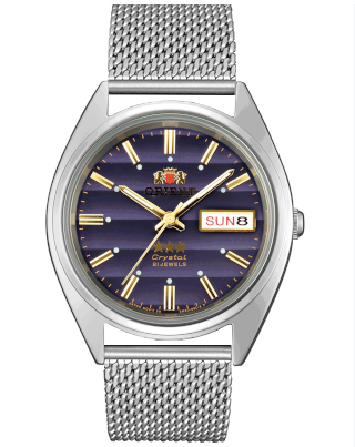

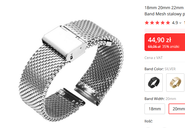

Dokupywanie bransolety z dopasowanymi endlinkami w ciemno (Aliexpres itp) najprawdopodobniej skończy się porażką. Alternatywą może być bransoleta bez endlinków, na przykład taki mesh:
obraz.png.fdd4605e7f4d3e75ccf5810bd3d31af2.pngobraz.png.6137f3ca4299167a5245dda7a3db7282.png

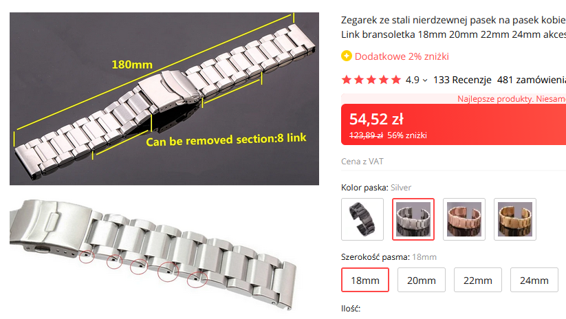

Albo coś takiego - bez zaokraglonych endlinków. Jest tego cała masa różnych wzorów i rozmiarów na Aliexpres.
obraz.png.ff58a9b731fe2722515ca2ae77c1f7b7.pngobraz.png.9fb11c4f4d4734bcde224ebb159eca76.png

Najgorsze jest to, że szukam niestandardowego rozmiaru, 19mm.
wpisz sobie na aliexpressie mesh 19 i masz do wyboru do koloru za mały pieniądz. tylko bierz takiego z płynną regulacją zapięciem, a nie z dziurkami jak w zwykłym pasku.
