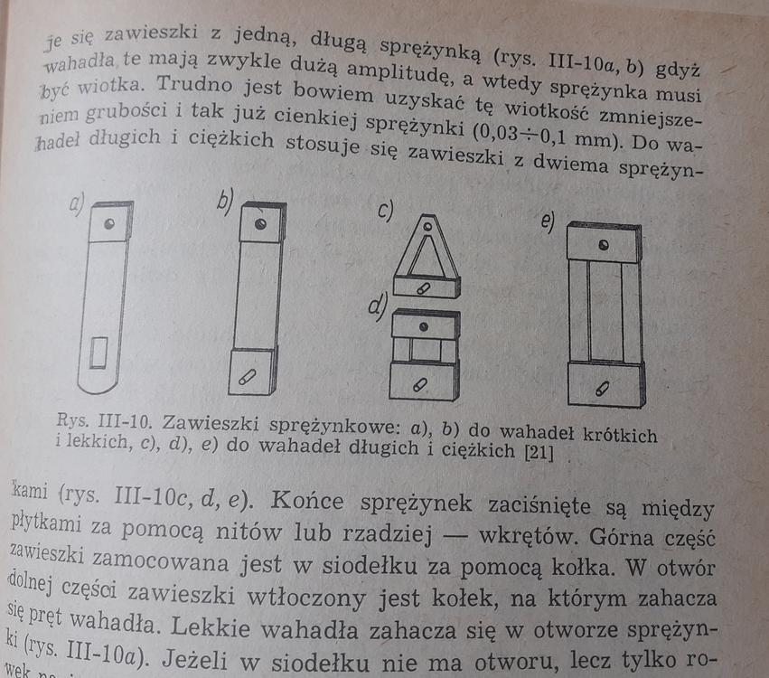

To jeszcze pytane jak zamontować ten uchwyt wahadła w tym uchwycie ?
Pozdrawiam i dziekuje za informację
Share this post
Link to post
Share on other sites

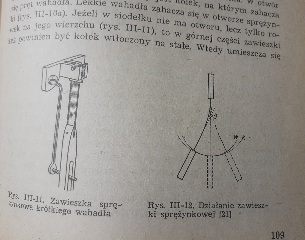

Tak:
Zdjęcie na szybko znalezione w necie, ale po powiększeniu wszystko widać.

Dzień dobry !
Tak zdjecie idealnie przedstawia jak zamontować .
dziekuje za rzeczowe odpowiedzi

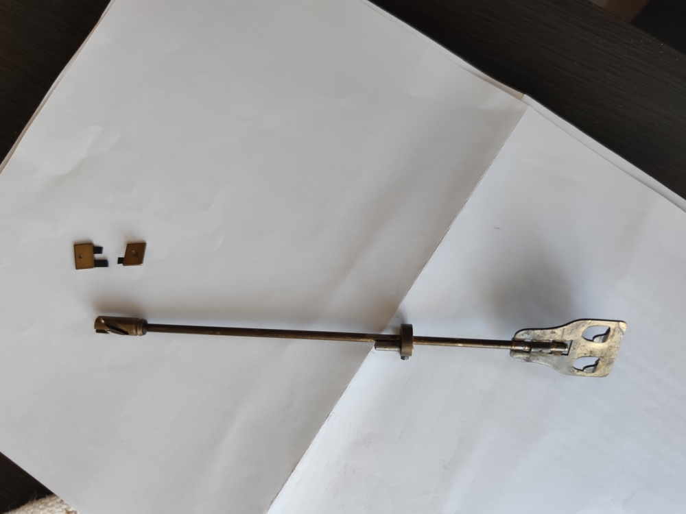

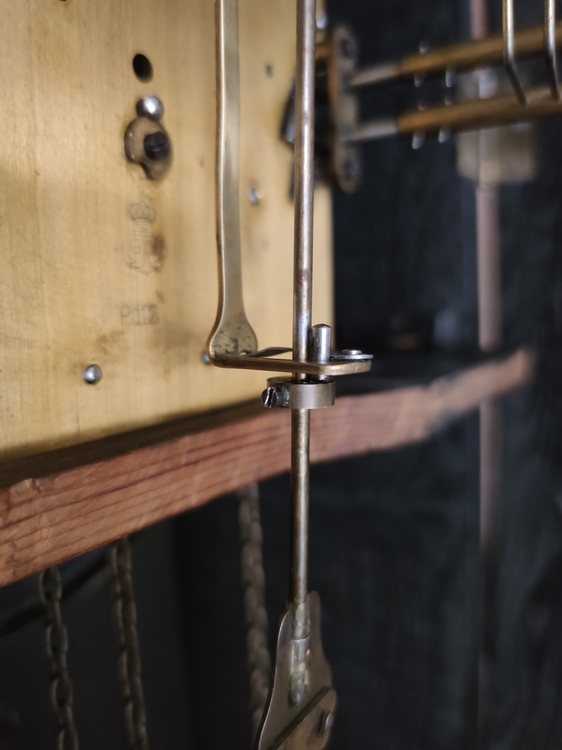

Dzień dobry !
Zepsuty element wymieniłem na nowy (mam nadziej ze dobrze)
Tylko ze zegar po paru minutach zatrzymuje się (wahadło)
Przed awarią zegar chodził
Co moze być przyczyną (zegar stał dwa tygodnie) ?
Pozdrawaiam

Wcześniej chodzi bardzo dokładnie
po wymianie na nową sprężynkę to wahadło trochę na boki sie rusza
no i po paru minutach ustaje dźwiek (takie cykanie) i wahadlo sie zatrzymuje

Czy nowa zawieszka odpowiada wymiarami , a także grubością sprężynki tej starej?
Jest jeszcze jedna możliwość. Przy operacjach zmiany sprężynki, próbach zawieszania, sprawdzania, Lekko przekrzywiłeś drążek kotwicy.. i kuleje...
To że wahadło lata na boki .. sprawdź jeszcze raz zawieszkę w uchwycie, czy ciasno siedzi...

Tak ma Pan całkowitą racje ! Zawieszka nie była scisnięta
Teraz poprawiłem
Zobaczę czy da to efekt

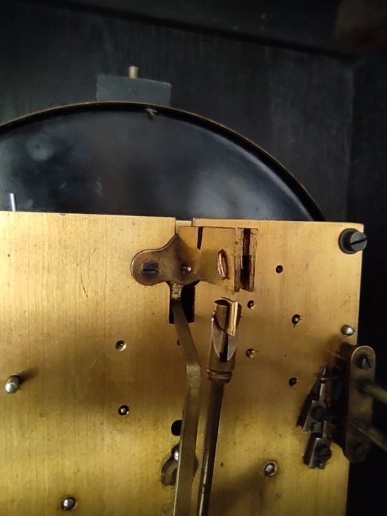

Godzinę temu, Heniek882 napisał(-a):
Dzień dobry !
Pozdrawaiam

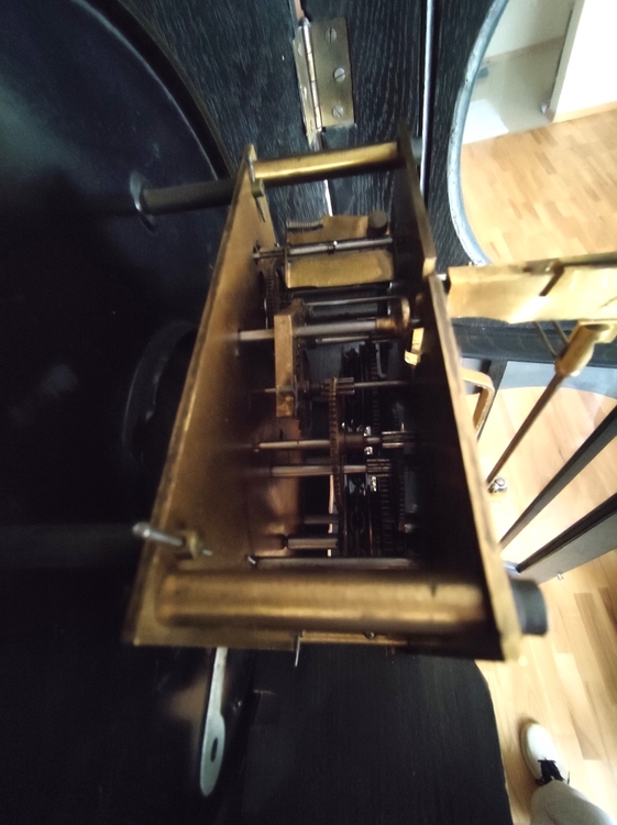

Zegar powinien wisieć tak, by koło wychwytowe przekazywało równo impulsy siły na palety kotwicy.
Powinno być słychać równomierne "tik-tak".
Teoretycznie skrzynia zegara powinna wisieć pionowo.
Może się jednak zdarzyć małe przesunięcie na "sprzęgiełku" widocznym na Twoim drugim zdjęciu od góry.
Proponuję zacząć od ustawienia skrzyni tak, by było słychać równe "tik-tak".
Spróbuj przesuwać delikatnie, bardzo delikatnie, o bardzo niewielką odległość dół skrzyni. Może się uda znaleźć właściwe położenie.
Jeśli nie, trzeba "pokombinować" z tym obrotowym "sprzęgiełkiem".
Pozdrawiam. Waldek

Wahadło nie tańcz już na boki ale po paru razach ustaje dźwiek (to cykanie) i wahadlo zatrzymuje sie po chwili
Dobrze będe regulował bo pewnie teraz stoi inaczej jak wcześniej
jesli mozna prości o instrukcje co to jest  obrotowe "sprzęgiełko"
Dziękluje za pomoc
Bardzo możliwe, że tak się stało.

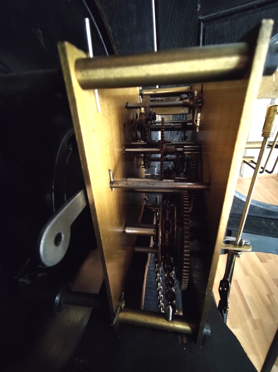

Teraz trzeba leciutko obracać w jedną lub drugą stronę drążek kotwicy podtrzymując wałek kotwicy (lub zespoloną z nim kotwicę), tak by to "sprzęgiełko" (żółta strzałka) pozwoliło na minimalny ruch obrotowy drążka kotwicy względem samej kotwicy. Trzeba to robić bardzo delikatnie, o minimalny ruch obrotowy.

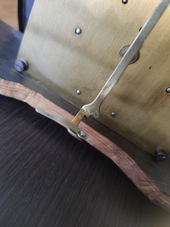

17 minut temu, Wagro56 napisał(-a):
Teraz trzeba leciutko obracać w jedną lub drugą stronę drążek kotwicy podtrzymując wałek kotwicy, tak by to "sprzęgiełko" (żółta strzałka) pozwoliło na minimalny ruch obrotowy.
Nie w tym mechanizmie. Tutaj dokładną regulację wykonuje się przekręcając wokół osi drążka kotwicy regulator widoczny na tym zdjęciu:
1678347384160.jpg.2e3ccf6854c302c1e22dd580b5cecbfc.thumb.jpg.7323064cc8b01b4b42a695ae9f038ef4.jpg

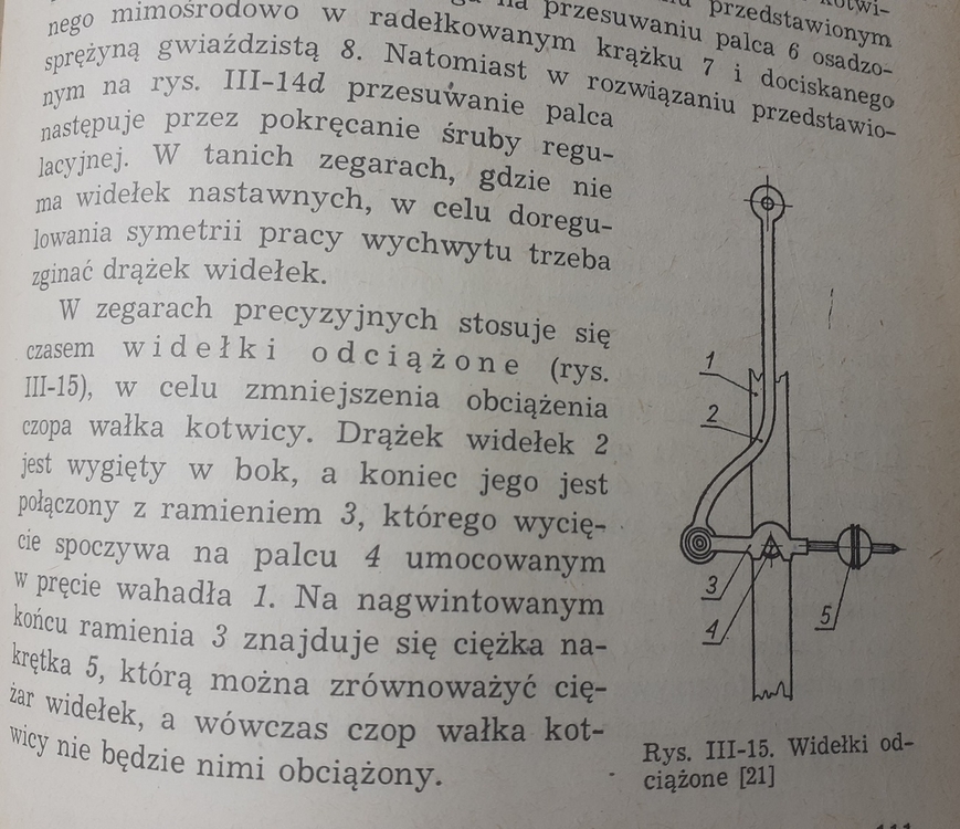

47 minut temu, Anansi napisał(-a):
Przede wszystkim z uznaniem chylę czoło przed Kolegą Anansi; jego wiedzą. Jestem tylko amatorem. Pomyślałem, że to, co napisał Kolega mkl1 jest wysoce prawdopodobne; podczas prac mogło się lekko zmienić wzajemne położenie kotwicy w stosunku do jej drążka.
"Sprzęgiełkiem" nazwałem element pozwalający na korektę wzajemnego położenia drążka (widełek) wahadła i kotwicy.
Nie wiem, czy pomogę, ale wkleję zdjęcia z książki Braci Zakonnych Bartnika i Podwapińskiego.
Wracając do głównego tematu: moim zdaniem piękny zegar. Gratuluję.

Na pierwszym filmie słychać dźwięk świadczący o złym ustawieniu kotwicy ( taki drżący metaliczny) to palety kotwicy żle wychodzą ze spoczynku.... Ale jestem amatorem, zegary ustawiam na słuch :)

28 minut temu, mkl1 napisał(-a):
Podzielam to zdanie. Miałem przypadek niemal identycznego dźwięku. Wprawdzie w zegarze sprężynowym, wiszącym, ale z taką samą kotwicą.  Bardzo nieśmiało - jako amator - uważam, że trzeba dostroić wzajemne położenie widełek wahadła i kotwicy. Uważam, że w zaznaczonym miejscu (skan z filmu) jest jakiś element sprężynujący, dociskający wałek kotwicy do elementu widełek. Czyli właśnie to "sprzęgiełko" cierne. Nie zmienia to faktu, że dokładną regulację należy przeprowadzić elementem wskazanym przez Kol. Anansi.
Poza tym mam wrażenie, że wahadło - jak to określiłeś - "rusza się na boki".
Share this post
Link to post

Muszę wycofać się z tego mojego "sprzęgiełka ciernego".
W ujęciu z ostatniego filmu widać, że widełki wahadła są na wałku kotwicy zamocowane raczej na sztywno.
Nie ma tam jednak żadnego elementu sprężystego. Tak to teraz widzę.
Ale czy ta tuleja mosiężna jest tak ciasno założona na wałek, że nie możliwości obrotu?
To tykanie chyba jest lepsze niż poprzednio. Na początku drugiej części nie jest równo. Trochę przeszkadza tło dźwiękowe.
Pozdrawiam. Waldek
