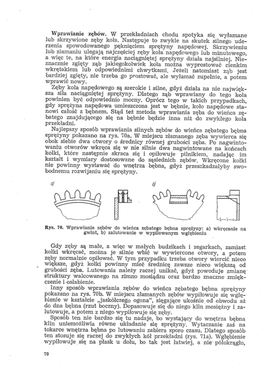

Wstawienie zębów w bębnie jest możliwe i tak się robi , ale musi być solidne , bo sprężyna ma SIŁĘ . .. Zęby bębna , przenoszą największą energię ze sprężyny . Na następnych przełożeniach , jest już lżej .

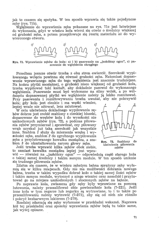

Matematyczne obliczenia ilości zębów zaczynają się IMO na kole minutowym (canon wheel) i kończą na kole wychwytowym. Wszystko wcześniej to kwestia mechanicznej wytrzymałości i rezerwy chodu. Niemniej przy wyłamanych 1 do 3 zębów nacinam i wstawiam pojedyncze zęby po czym lutuję cyną, przy odpowiednim profilu wcięć funkcjonuje. Na dobranie bębna do starych zegarów wg. moich doświadczeń nie ma co liczyć, zbyt wiele różnych wymiarów. Chyba że dostaniesz zezłomowany werk tego samego typu / producenta. O ile wiem Hermle pierwszy zaczął robić typizowane bębny i sprężyny, na pokrywie jest wybity numer i wymiary są łatwe do znalezienia w necie, bębny powtarzają się w wielu typach zegarów i są dostępne w handlu.
