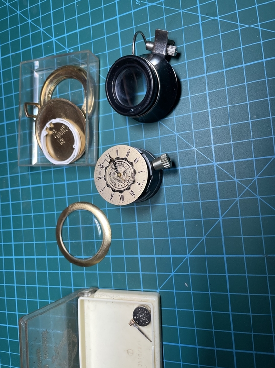

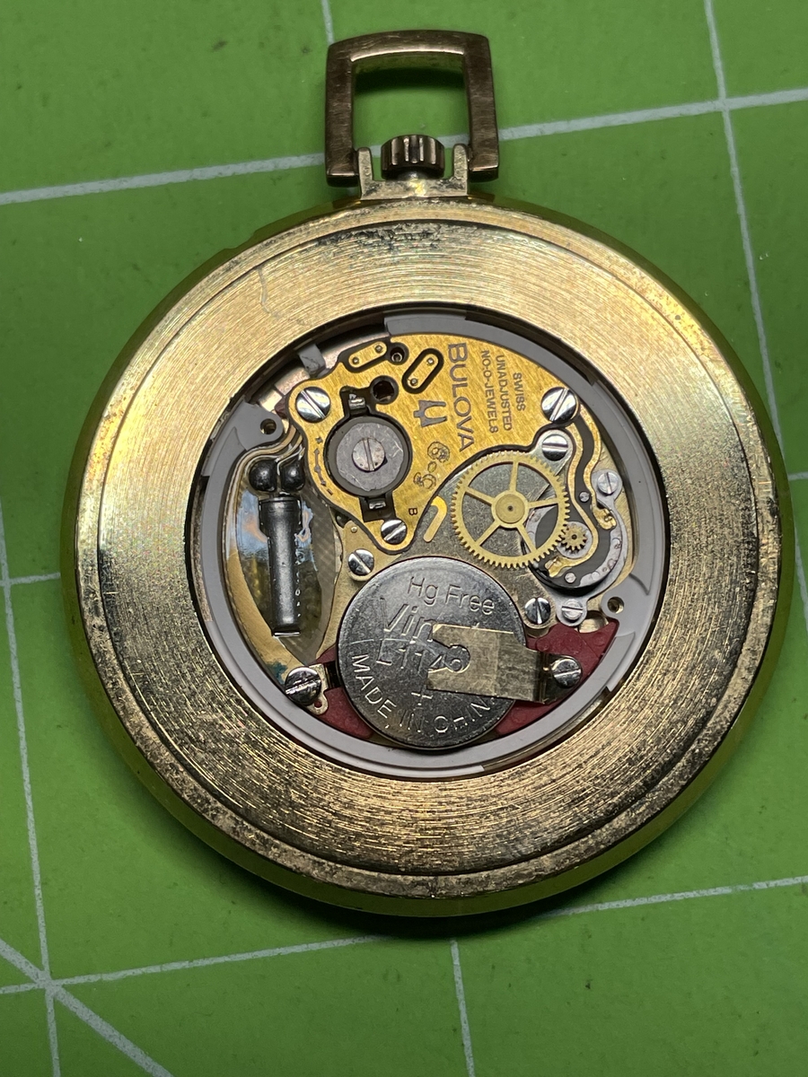

erzlot 303 #1 Napisano 7 Czerwca 2023 Żona na giełdzie staroci kupiła sobie kieszonkowy (ale w specjalnym pasku jako naręczny) zegarek. Jest to szwajcarski werk ACCUTRON (foto). Zegarmistrz (taki raczej od wymiany baterii) dał nową baterię i wyczyścił styki, ale zegarek gubi godziny tzn wskazówka minutowa chodzi dobrze. ale z godzinami jest źle i nie chodzi o zamocowanie wskazówki, ale coś jest nie teges z kołem godzinowym (tak on twierdzi). To podobno jest stary mechanizm oparty na silniczku krokowym, juz nie do wymiany. Chciałbym żonie pomóc, może ktoś się podejmie naprawy (oczywiście nie za Bóg zapłać). 0 Udostępnij tę odpowiedź Odnośnik do odpowiedzi Udostępnij na innych stronach

erzlot 303 #3 Napisano 7 Czerwca 2023 (edytowane) Ale to prawdopodobnie jest usterka mechaniczna (ćwiertnik), bo minutowa kręci punktualnie. On twierdzi, że koło godzinowe jest zbyt luźne i przy wstrząsach się kolebie. Dla mnie to zbyt małe (wzrok). A Omikron ma ceny zabójcze. Edytowane 7 Czerwca 2023 przez erzlot 0 Udostępnij tę odpowiedź Odnośnik do odpowiedzi Udostępnij na innych stronach
mkl1 6809 #4 Napisano 7 Czerwca 2023 (edytowane) Hmmm, to zegarmistrz "ogarnie" bez problemów, ale nie taki co to tylko paski i baterie.. trzeba ... zacisnąć ćwiertnik, lub dopasować osadzenie kołą do ćwiertnika.. zależy gdzie jest luz... Edytowane 7 Czerwca 2023 przez mkl1 0 Pozdrawiam Mirek Udostępnij tę odpowiedź Odnośnik do odpowiedzi Udostępnij na innych stronach

mkl1 6809 #8 Napisano 5 Lipca 2023 (edytowane) 6 minut temu, zadra napisał(-a): ot cholewcia, Ty już elektroniki naprawiasz? Tia... ale tylko po stronie "mechanicznej... Tu było brak prężnika pod tarczą.... i tyle... Co Ty... ja nie wiem co to tranzystor, czy inna cewka Mnie uczyli na studiach CZYSTEJ mechaniki i to mechaniki czołgów.. naprwdę, bo ... praktyke miałem w Bumarze Edytowane 5 Lipca 2023 przez mkl1 0 Pozdrawiam Mirek Udostępnij tę odpowiedź Odnośnik do odpowiedzi Udostępnij na innych stronach
