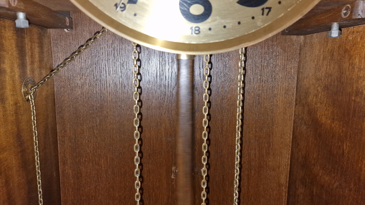

Dzień dobry, mam w sumie proste pytanie. W moim stojącym Junghansie na bocznej ściance jest odwrócony haczyk z plakietką "schlagwerk still". Do czego to służyło? Do zablokowania łańcuszka od wagi gongu tak żeby wisiała ale gong nie bił?

Sądzę, że raczej chodzi o podwieszenie "oczka" jakiejś linki wyłączającej bicie w werku, ale trzeba pokazać mechanizm. Opcja zablokowania łańcucha też jednak wchodzi w rachubę.

Mechanizm to W111 i nie ma żadnej dźwigni, a tym bardziej linki wyłączającej gong. Jest tylko standardowa dźwigienka do uruchamiania gongu, ale ona jest po przeciwnej stronie niż haczyk.

Tylko co zaczepić ? Najbliższe ogniwko od strony wagi (waga się oburzy i zacznie stukać w skrzynię), od "wolnego" końca łańcucha (łańcuch się przekrzyżuje z uwagowioną częścią).
Czy to jest pęknięcie pleców przy tym haczyku, czy mam złudzenie ?
Pozdrawiam Mirek
Eksperyment prawdę powie :) . Coś się krzyżuje, ale zupełnie nie widać. Sprawa jasna
niestety, to boczna ścianka i jest tylko wewnątrz. Zewnętrzny fornir jest cały
